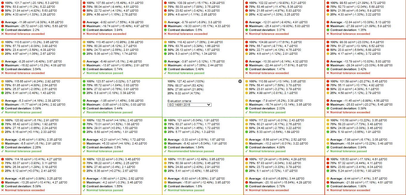

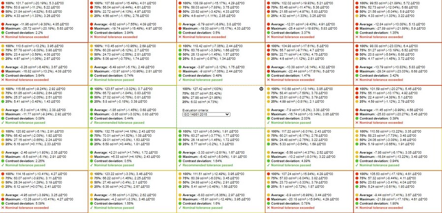

A készülék Edge-LED háttérvilágítású, azaz a fénykibocsátó diódákat a keretbe építették. E megoldás egyik hátránya, hogy a homogenitás rosszabb, mintha a LED-eket rács alakzaban helyezték volna el, és ezt műszeres méréseink is igazolták. Az egyes képtartományok között az eltérés elérheti a 20 százalékot is, ami bárhogy nézzük, nem alacsony érték. Egyszínű képtartalom esetén ez enyhén látható is, de a hétköznapi használat, tehát filmezés, videózás vagy játék során szerencsére nem tűnnek fel a felhők és foltok.

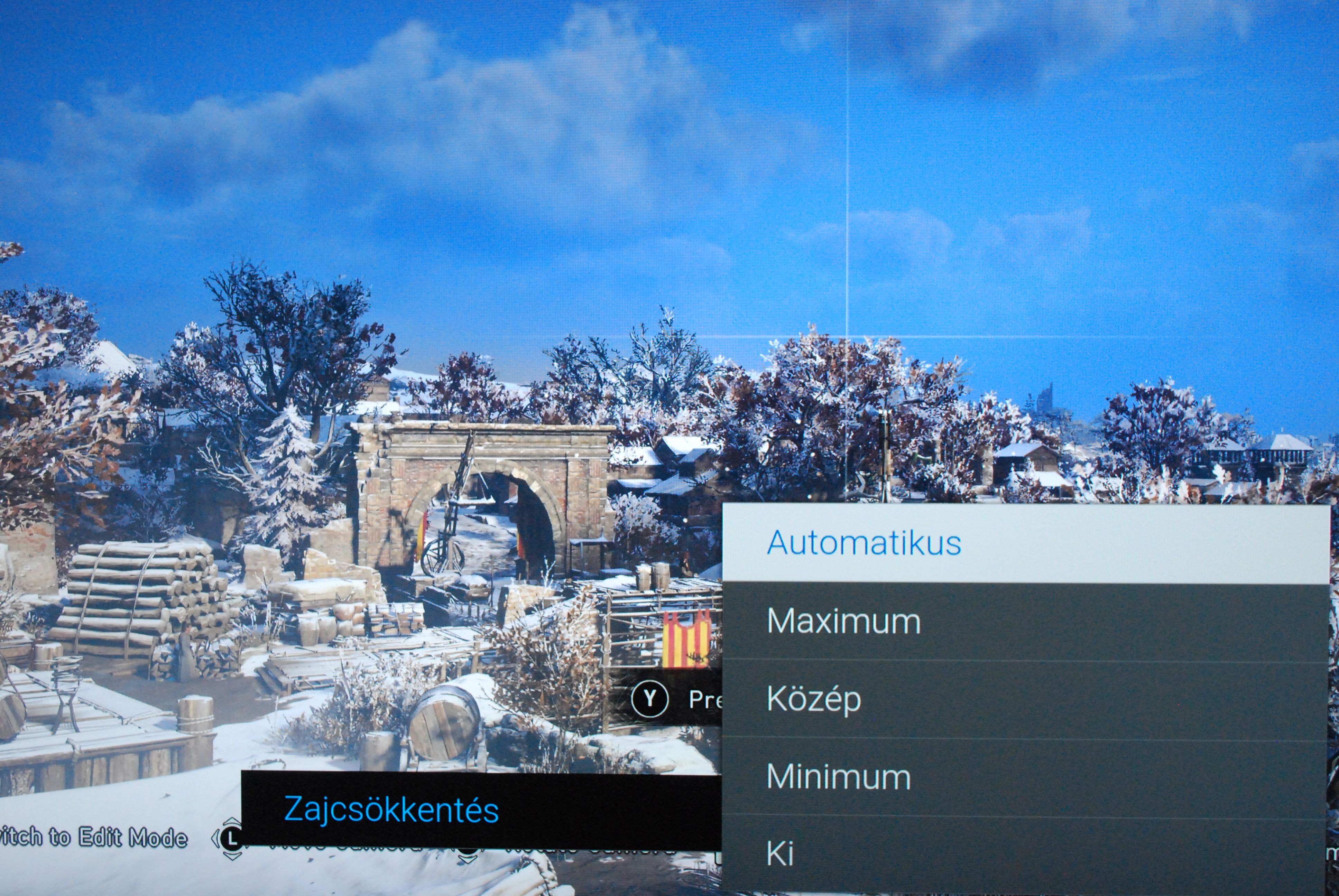

A készülék maximális képfrissítési rátája 50 Hz, a változtatható képfrissítési ráta funkciót sem támogatja. Az input lag a méréseink szerint 18,2 ms, ami elég messze van a manapság kiemelkedőnek számító értékektől. Mindezek miatt azt mondanánk, hogy játékra nem ez a modell a legjobb választás. A mozgásmegjelenítés során egyébként teljesen jól teljesített, durva hibákba, anomáliákba, tehát például utánhúzásba vagy duplikálódásba nem futottunk bele, és az objektumok körül nem jelent meg remegő aura sem. Amennyiben valaki mégis akadozást, szaggatást tapasztalna, akkor még mindig bekapcsolhatja az Intelligent Frame Creation nevű képmódosító eljárást, ami virtuális képkockákat illeszt be a valódiak közé, így teremtve meg a folyamatosabb mozgás illúzióját.
Homogenitásvizsgálat: fénysűrűség mértéke az egyes fényerő-beállítások mellett
Homogenitásvizsgálat: fénysűrűség mértéke az egyes fényerő-beállítások mellett [+]

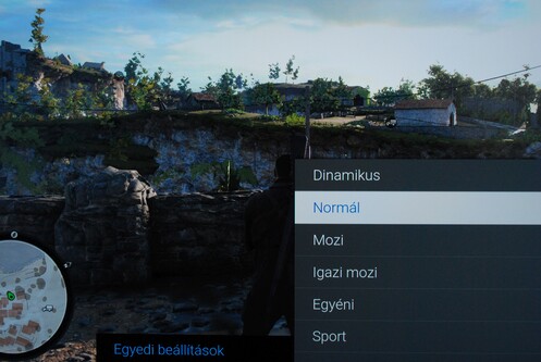

A mérnökök nem spóroltak az előzetesen beprogramozott képprofilokkal, hiszen hat közül választható ki a legszimpatikusabb. Ezek a szokásoknak megfelelően már a nevükkel is jelzik, hogy milyen típusú tartalmak mellé szánja őket a gyártó, de ehhez persze nem kell feltétlenül ragaszkodni. A képmódok értelemszerűen többé-kevésbé eltérnek egymástól fényerejük, kontrasztjuk és az aktív képfunkciók tekintetében, úgyhogy jó eséllyel mindenki találhat köztük olyat, amely elnyeri a tetszését, illetve kiindulási alapnak jó lehet. Egy felhasználói fióknak is szorítottak helyet, így nyugodtan lehet próbálkozni, kísérletezgetni az egyes opciókkal.
Profil/beállítás Dinamikus Igazi Mozi Játék Mozi Normál Sport
Fényerősség (fehérpont) 245,9 cd/m² 85 cd/m² 132,8 cd/m² 88,7 cd/m² 169,7 cd/m² 259,2 cd/m²
Fényerősség (feketepont) 0,0569 cd/m² 0,0257 cd/m² 0,041 cd/m² 0,0335 cd/m² 0,0406 cd/m² 0,0571 cd/m²
Kontrasztarány 4321,6:1 3196,5:1 3240,7:1 2650,9:1 4174:1 4536,2:1
Legnagyobb delta E 22,96 25,38 21,39 16,95 21,82 19,62
Átlagos delta E 9,51 10,73 9,99 8,55 10,32 7,23
Színhőmérséklet 13 600 K 6400 K 9000 K 7600 K 8900 K 13 700 K
Egy i1 Display Pro típusú kalibrátorral, illetve a DisplayCAL névre hallgató alkalmazás segítségével vettük szemügyre tüzetesebben az előzetes beállításokat. Sorrendben ezek a következők: Dinamikus, Igazi Mozi, Játék, Mozi, Normál, Sport. A kapott értékek közül a legnagyobb fényerőt, a feketeszintet, a valós kontrasztarányt, a színhőmérsékletet, illetve a delta E értékeket tüntettük fel a táblázatban. Utóbbi egy olyan numerikus érték, ami két különböző szín távolságát határozza meg egy színrendszeren belül; minél kisebb a delta E értéke egy adott színnél, annál közelebb áll a referenciához (sRGB), vagyis annál jobb.
Ezután a célértékeket (120 cd/m² fényerősség, 6500 K színhőmérséklet, 2,2 gamma), valamint a legnagyobb színpontosságot próbáltuk elérni, ami egész jól sikerült is. A legnagyobb delta E 1,19 lett, az átlagos delta E pedig csupán 0,36 – ezek remek értékeknek számítanak. A fényerő 120,7 cd/m², a színhőmérséklet 6500 K, a feketeszint 0,0387 cd/m², a valós kontrasztarány 3113,9:1 lett. A képen a színtérlefedettség látható: a szürke szaggatott vonal jelzi a referencia színteret, míg a színes alakzatok a mért színteret ábrázolják. Az általunk talált beállítások esetén a kijelző 123,9 százalékban fedi az sRGB színteret, ezen belül a számottevő pontosság 97,9%, ami tévék esetében az átlagosnál jobb eredménynek számít

Zajcsökkentés Ki
