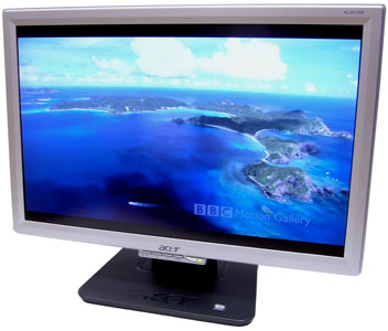

Az Acer AL2416W árának köszönhetően (vagy éppen fordítva) nagyon egyszerű felépítésű, és az esztétikumról is lehetne vitatkozni. A káva szemből mattszürke lett, a jobb felső sarokban látható a típusjelzés, míg középen, a panel alatt az Acer márkajelzés. A logó alatt találhatóak a kezelőszervek, majd a nem túl magas paneltartó állvány a fekete talpban végződik, melyen szintén egy nagy Acer logó látható. A hátoldal mattfekete, műanyag borítású, itt is felfedezhető egy Acer logó, a panel szellőzése megoldott. Az itt kacskaringozó kábelek számára a gyártó nem dolgozott ki semmilyen elvezetőnyílást, hurkot vagy hasonlót.
Oldalról és a talp [+]
A káva igencsak vastag, szerencsére a CRT-s időket azért még nem idézi fel. A panel előre 5, hátra 20 fokkal dönthető. Az egyszerű paneltartó állvány miatt a magasság állítására nincs lehetőség, ezen felül a panelt elfordítani vagy elforgatni sem lehet. A talp szerintünk kicsit könnyű lett, bár a nagyon kis dönthetőségi szögek miatt nincs is ennél nehezebbre szükség.

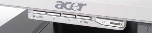

A kezelőgombok jó helyre kerültek, és funkciójuk is minden körülmények között könnyen leolvasható. Ugyanakkor a kezelés kicsit furcsa, ugyanis a gombok lenyomása kicsit nehézkes, a bekapcsológomb pedig enyhén lötyög, de ez legyen a legnagyobb problémánk. Az Auto gomb funkciójáról kicsit később szólunk.

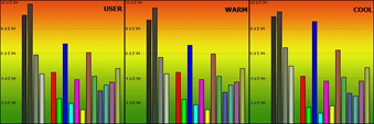

Az AL2416W gyári állapotban a színhűséget tekintve elég rossz állapotban volt. A színhőmérséklet messze volt a 6500 K-tól, a kék és a vörös igen nagy mértékben eltért az elvárttól, a fényerőről pedig jobb nem is beszélni, 294 cd/m2 már kellemetlenül nagy a szemnek. Az OSD-ben beállítható User/Warm/Cool profilokat külön-külön is bemértük, és úgy vettük észre, hogy ezek a színhűségen szinte alig változtatnak valamit, inkább a színhőmérséklet (a Cool beállításnál a kék erősödött nagyon meg) és a fényerő változott. A User és a Warm beállítás szinte alig különbözött egymástól.
Kalibrálás után 120 cd/m2 fehéren mért fényerő mellett 0,2 cd/m2-t mértünk a feketén, ami átlagosnak tekinthető. 50% és 100%-os kontraszt mellett minimális fényerővel 22 cd/m2-t mértünk, ami azt jelenti, hogy a kontraszt állításával a fényerő egy fikarcnyit sem változott. 100%-os fényerő mellett 457 cd/m2-t mértünk a fehéren és 0,6 cd/m2-t a feketén, ami 762:1-hez kontrasztarányt feltételez, ez inkább a 800:1-es gyári adatokhoz van közelebb. A 0,6 cd/m2-es feketén mért fényerő nagyon magasnak tűnik, ennek ellenére a teszt szereplői közül az Acer AL2416W feketéje nem volt világosabb a riválisokénál.
