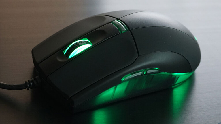

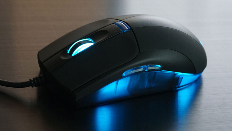

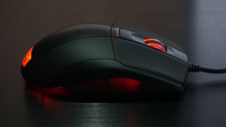

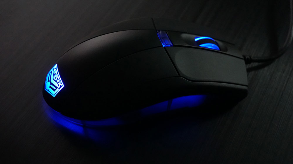

Az RGB nem egy high-end megoldás, a vetett fény nem homogén, és 16,8 millió színkombináció sincs, csak nyolc alapszín és némi egyedi keverés egy 10/10/10-es RGB skála segítségével, ahol a finomabb árnyalatok között igazából nincs látható különbség. Ettől függetlenül azért nem mutat rosszul, kicsit feldobja az összképet. Ez nyilván nem egy nagyfontosságú kérdés, egy említést viszont megérdemel.
