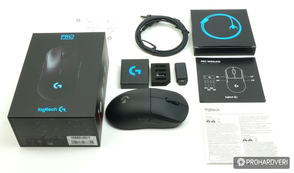

A doboz tartalmát csak az extra moduláris oldalgombok dobják fel [+]

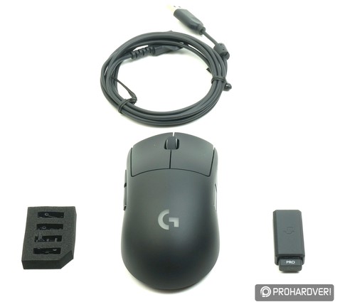

A moduláris oldalgombok, a (töltő)kábel és a wireless egység az egér társaságában [+]

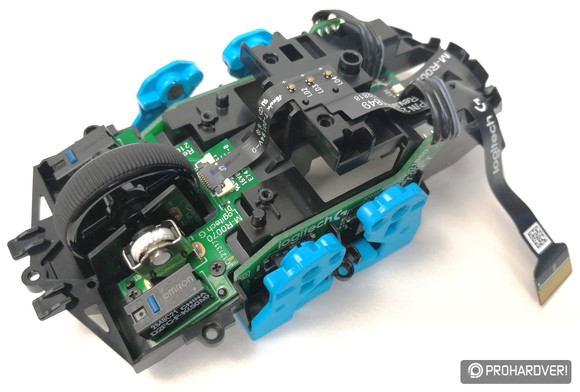

Az eltávolított felső szekció belseje, illetve a HERO szenzor, kicsit közelebbről [+]

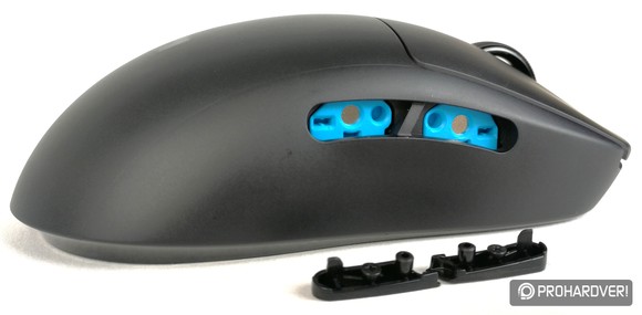

Összesen hét programozható gombot találunk rajta, de ez nem ilyen egyszerű. Alapból a bal, középső és jobb klikk mellett a bal oldalon terpeszkedik két gomb, míg a jobb oldali kettőt két műanyag fedőlap takarja. Mind ezeket a fedőlapokat, mind pedig a két oldalsó pöcköt mágnesek rögzítik a kapcsolótáblához, így ezeket szabadon csereberélhetjük: ha arra van igényünk, a jobb oldalra is bepasszinthatunk két gombot, vagy akár a bal oldalt is elláthatjuk szimpla fedőlapokkal, hogy effektíve háromgombossá változtassuk az egeret. Jópofa megoldás, meg kell hagyni, és a dobozban minden szükséges kis mütyürt megtalálhatunk a manőver elvégzéséhez. Hozzátennénk még, hogy jól reagálnak az aktiválásra, nincs holtjátékuk. Mondjuk az egész egérről elmondható, hogy összeszerelési minősége végre kielégítő: nem nyüszög, nem nyekeg, minden pöccre működik.
Jól látható a kiszedett gombtakarók mögött a mikrokapcsolókkal érintkező, mágneses felület [+]
A bal, illetve a jobb klikk alatt sajnos csak kínai Omron D2FC-F-K mikrokapcsolókat találunk, melyeknek 50 milliós leütést ígérő élettartama mese habbal. Akárhogy is, határozott nyomáspontjuk (és telt hangjuk) van, kicsit talán fárasztó is folyamatosan, nagy sebességgel kattintgatni velük. A görgő halk, könnyen jár, de a fokozatok egészen jól elkülönülnek, és egy TTC white encoder továbbítja a tuszkolását. A középső klikk egy kicsit nehezebben jár, mint balos és jobbos társa, szubjektív véleményünk szerint nem lett volna hátrány, ha kicsivel könnyebben lenyomható, de talán nem fogjuk annyiszor használni, hogy ez igazán zavaró lehessen.
Remekül megfigyelhetők a kínai Omron D2FC-F-K kapcsolók [+]

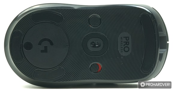

Az alsó fertályon három kisebb és egy nagyobb teflontalpat találunk, melyek alatt a szétszedéshez szükséges csavarok kaptak helyet, összesen hét. Itt található még a cpi-váltó gomb is, amit helyzetéből adódóan garantáltan nem fogunk véletlenül lenyomni, de pont emiatt játék során rendkívül kényelmetlen lesz a használata – ami nem is feltétlenül baj, hiszen erről érdemes amúgy is leszokni. Az utolsó kétállású kapcsoló a hastájékon a wireless jelét inicializálja vagy éppen állítja le. Van itt még egy szintén mágneses, kör alakú fedőlapocska, amit ha eltávolítunk (3 gramm egyébként), akkor az alatta megbúvó kis üregben dedikált helyre bukkanhatunk a Logitech parányi adójának (szállítási célzattal).
A hasfal, rajta a cpi állítóval, a vezeték nélküli jelet inicializáló gombbal, a mágneses fedőlappal és a négy talppal [+]

Az egyedüli, ami objektíven nem tetszett nekünk, az a rengeteg csavar megléte, főleg belül. Harmincegy(!) darabot számoltunk össze, mire teljesen szétszedtük őkelmét (a világításért felelős LED-ek kis paneljét már nem zargattuk), úgyhogy ember legyen a talpán, aki ebbe önszántából belekezd. Az összerakási folyamatot sem könnyítette meg az erős mágnesek jelenléte a burkolat alatt, hiszen rendre a lehető legrosszabb pillanatban fejtették ki vonzó hatásukat, minek eredménye a két műanyag lap közé, elérhetetlen helyre beszipkázott csavar volt. Tehát nem egy hálás folyamat a szétszedés-összeszerelés: ha tudjuk, kerüljük el, amíg csak lehet. Nem tartjuk kizártnak, hogy ha a csavarok felét egyszerűen nem helyeztük volna vissza furataikba, a strukturális integritás még úgy sem szenvedett volna csorbát: csak ennyire van túlépítve delikvensünk.
