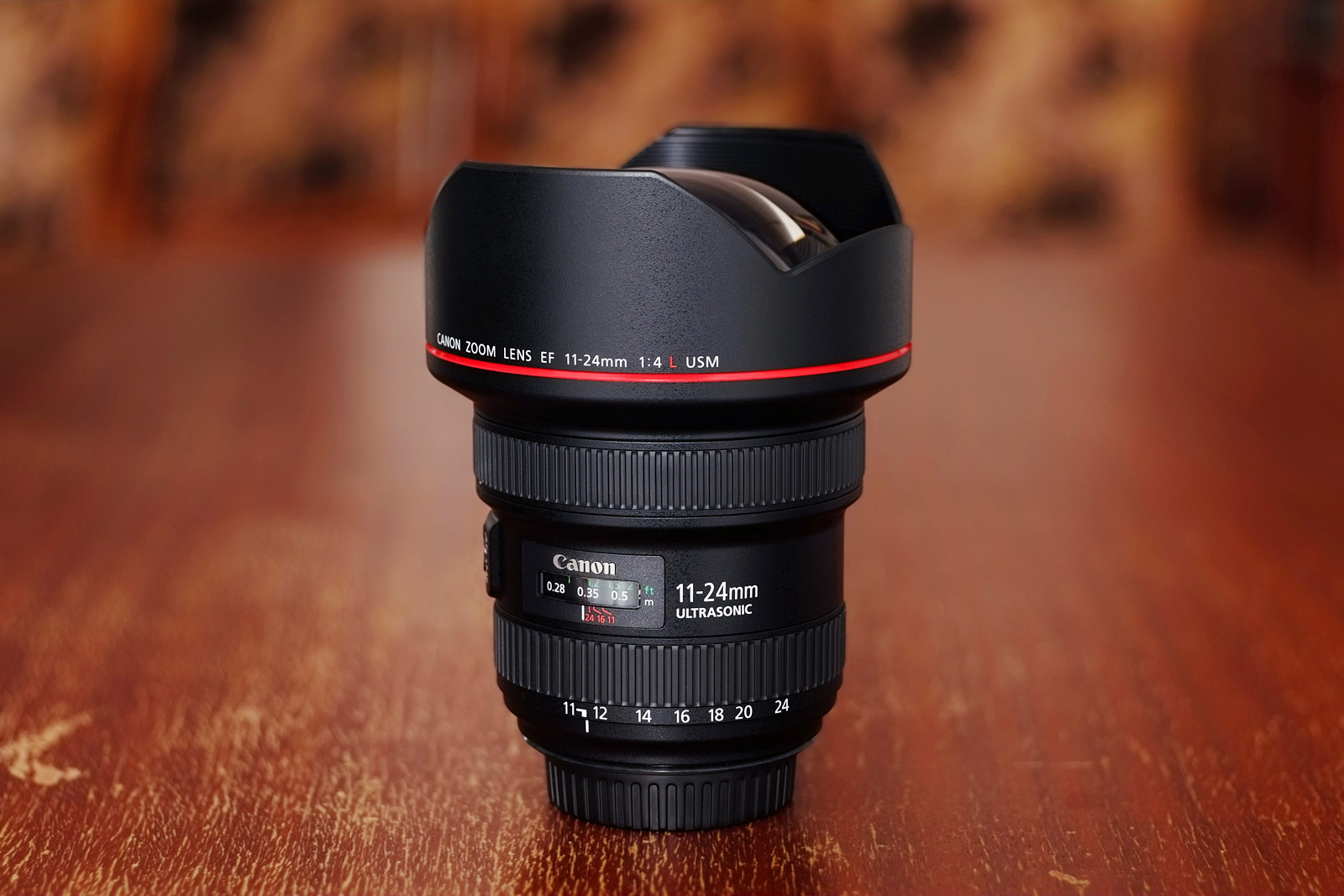

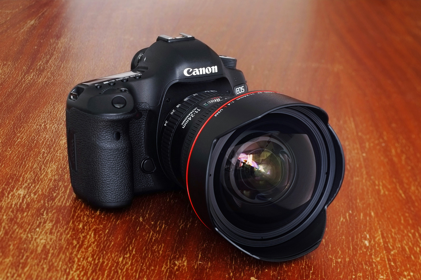

A nálunk járt Canon 11-24 mm F4L USM nem egy mindennapi jelenség, és egy igazi világrekorderhez méltóan senkit se hagyott hidegen, csak úgy vonzotta a tekinteteket már a puszta megjelenésével is. Első kézbevételekor pedig méretével és közel 1,2 kg-os tömegével nyomatékosítja tekintélyét még egy laikus számára is, egy nagyobb full frame vázzal együtt meg végképp egy kis romboló érzetét kelti. A nagyon magas építési minőség persze ebben a kategóriában nem túl meglepő, de hogy azért itt is nyújtson valami kis pluszt a konkurenciához képest, az objektív végére kapott egy kis szűrőtartót is. Ez olyan figyelmesség, amit a leendő tulajok garantáltan nagyra fognak értékelni!
