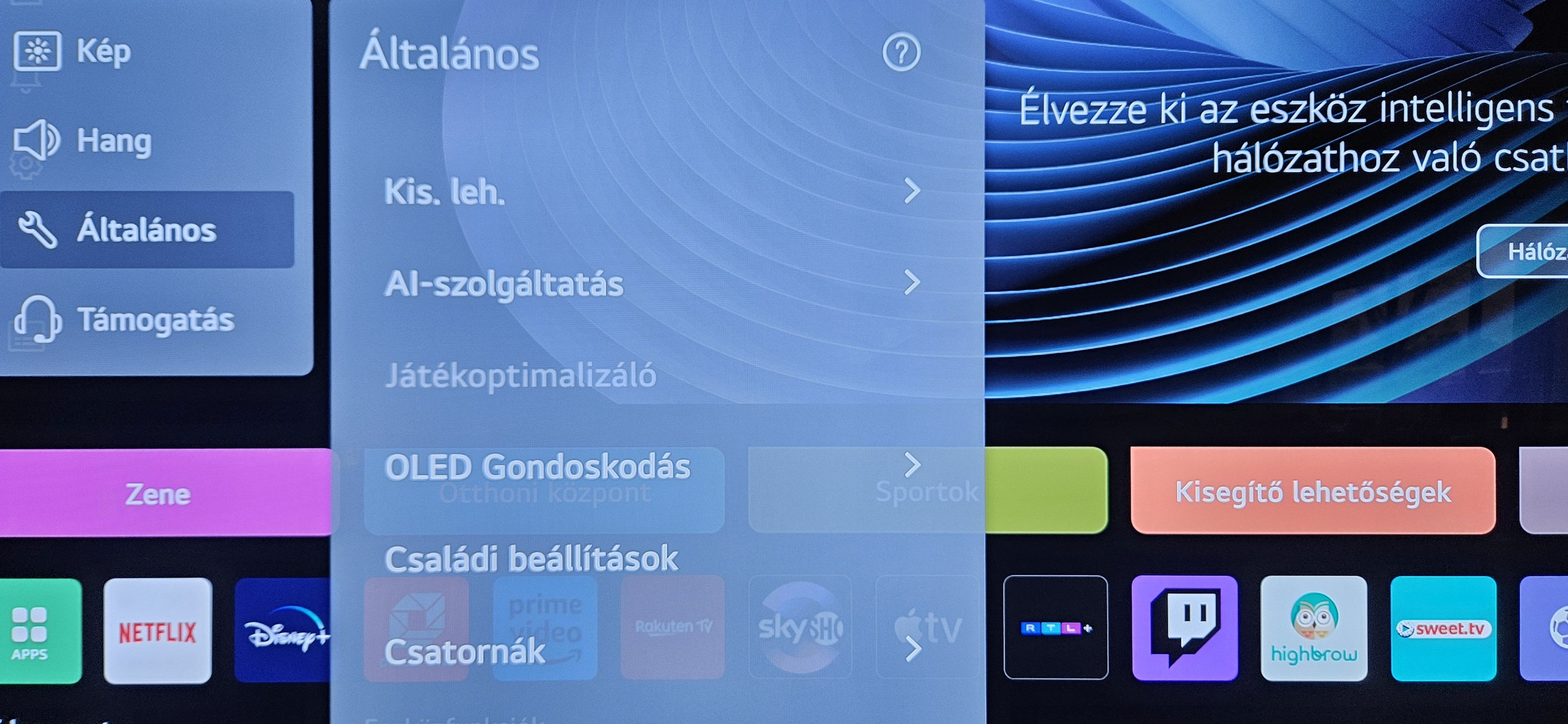

Képbeállítások
Az dél-koreai vállalat híres arról, hogy a tévék esetében nem spórol az előzetesen programozott képprofilokkal, és az LG C4 sem lóg ki a sorból: kilenc képmód közül választhat a felhasználó, melyek nevükkel is jelzik, hogy nagyjából mire számíthatunk tőlük. Ezek szokás szerint kisebb-nagyobb mértékben eltérnek egymástól képvilágukban, illetve az aktív képmódosító funkciók terén, így jó eséllyel mindenki találhat köztük olyat, amelyik passzol az igényeihez, vagy legalább kiindulási alapnak jó lehet.

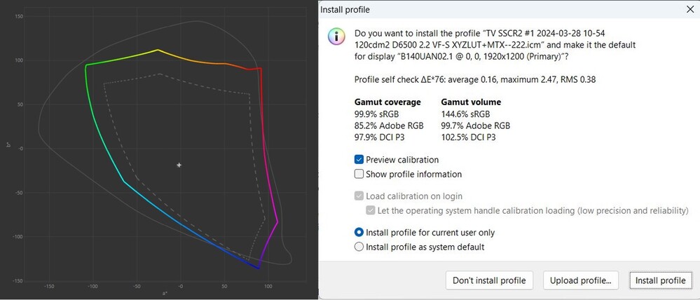

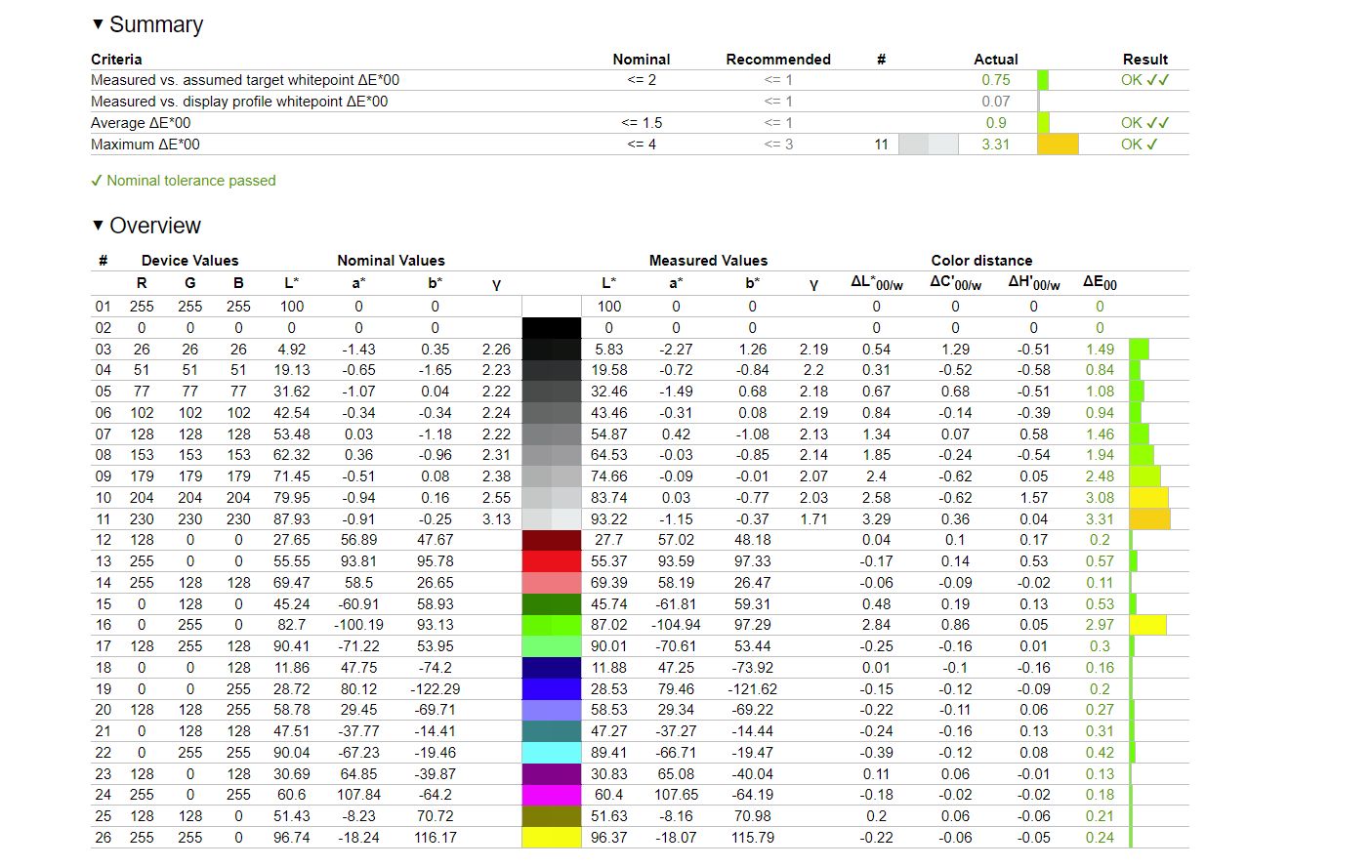

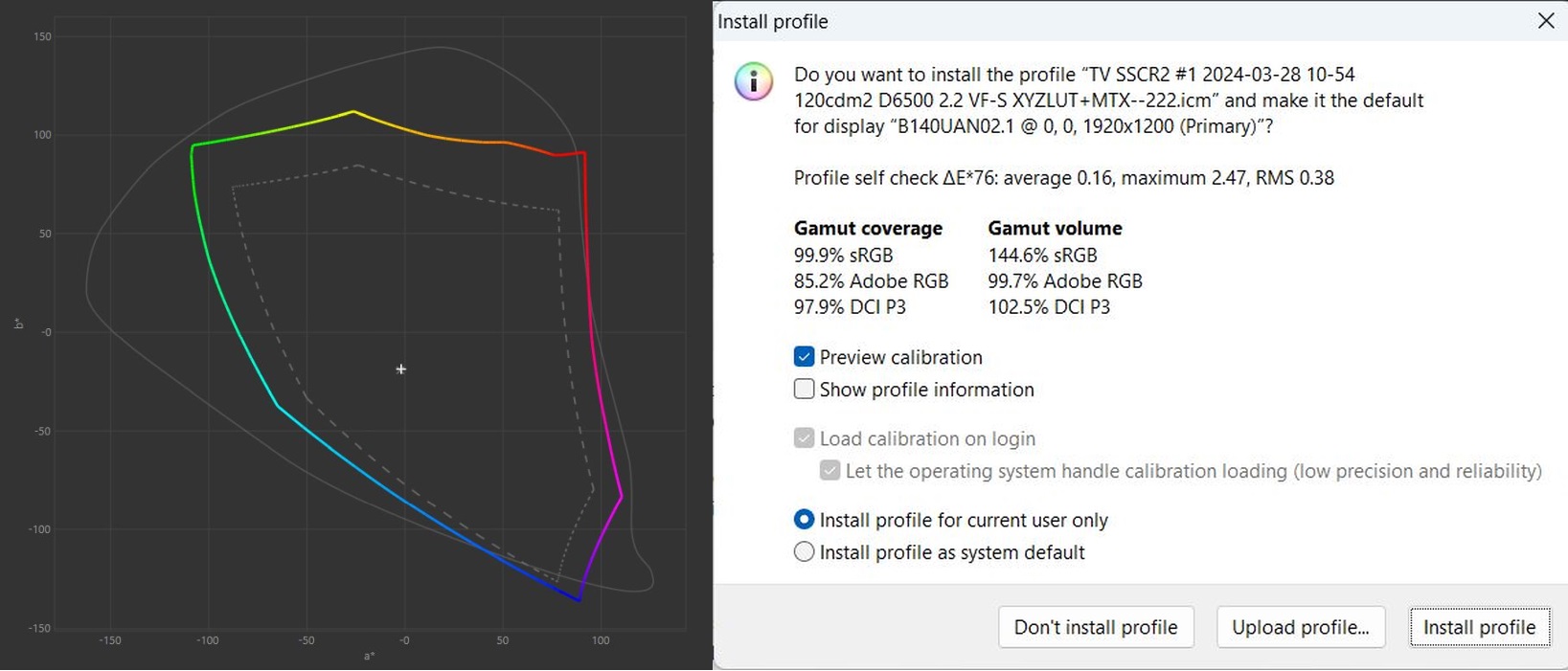

Egy i1 Display Pro kalibrátorral, illetve a DisplayCAL névre hallgató alkalmazás segítségével vettük szemügyre tüzetesebben az előzetes beállításokat. Sorrendben ezek a következők: Automatikus Energiatakarékos, Élénk, Eredeti, Filmmaker, Játékoptimalizáló, Sport, Szakértő Sötét Szoba, Szakértő Világos Szoba, Színház. A kapott értékek közül a legnagyobb fényerőt, a feketeszintet, a valós kontrasztarányt és a delta E értékeket tüntettük fel a táblázatban. Utóbbi egy olyan numerikus érték, ami két különböző szín távolságát határozza meg egy színrendszeren belül. Minél kisebb a delta E értéke egy adott színnél, annál közelebb áll a referenciához (sRGB), vagyis annál jobb.
Színpontosság
Színpontosság [+]
Ezután a célértékeket (120 cd/m² fényerősség, 6500 K színhőmérséklet, 2,2 gamma) próbáltuk belőni, valamint a legnagyobb színpontosságot elérni. Az átlagos delta E 0,9, ami remek eredmény, viszont ezt nem mondhatjuk el a legnagyobb delta E értékről, az ugyanis 3,31 lett, mert az egyik szürke árnyalattal nem boldogult. Ez az eredmény a mai OLED tévék mezőnyében nem számít kiemelkedőnek. A dolog egyébként különösebben nem lepett meg minket, hiszen a tavalyi C3 és a tavalyelőtti C2 esetében nagyjából ugyanezt tapasztaltuk.
Színtér lefedettség
Színtérlefedettség [+]
A fehér fényerő 114,3 cd/m², a feketeszint 0,0 cd/m² lett, így a natív kontraszt végtelen. A képen a színtérlefedettség látható: a szürke szaggatott vonal jelzi a referencia színteret, míg a színes alakzat a mért színteret ábrázolja. Eszerint a kijelző 143,6 százalékban fedi az sRGB színteret, ami televíziók esetében remek eredmény, de a legjobbaktól azért picit elmarad, viszont a számottevő pontosság 99,9%, ami csúcsteljesítmény.

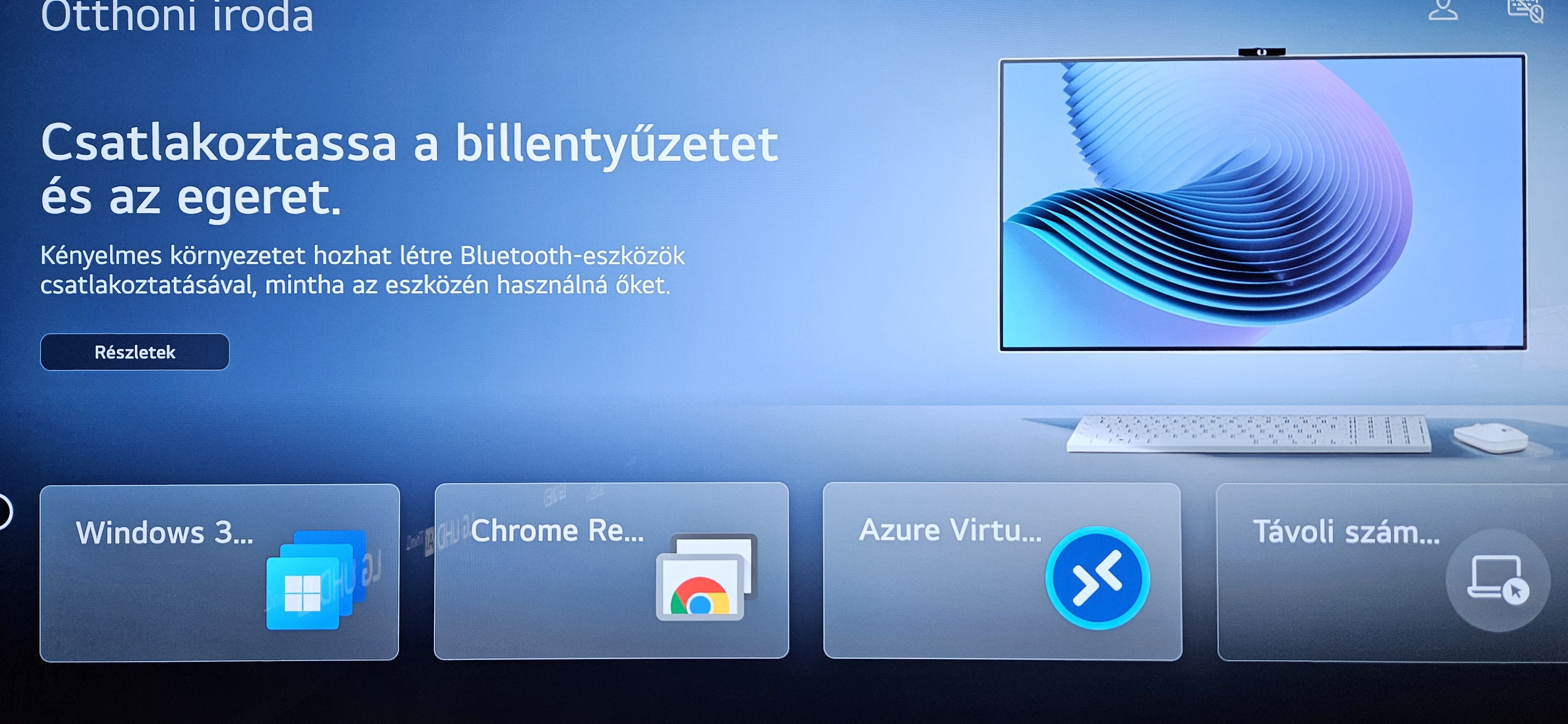

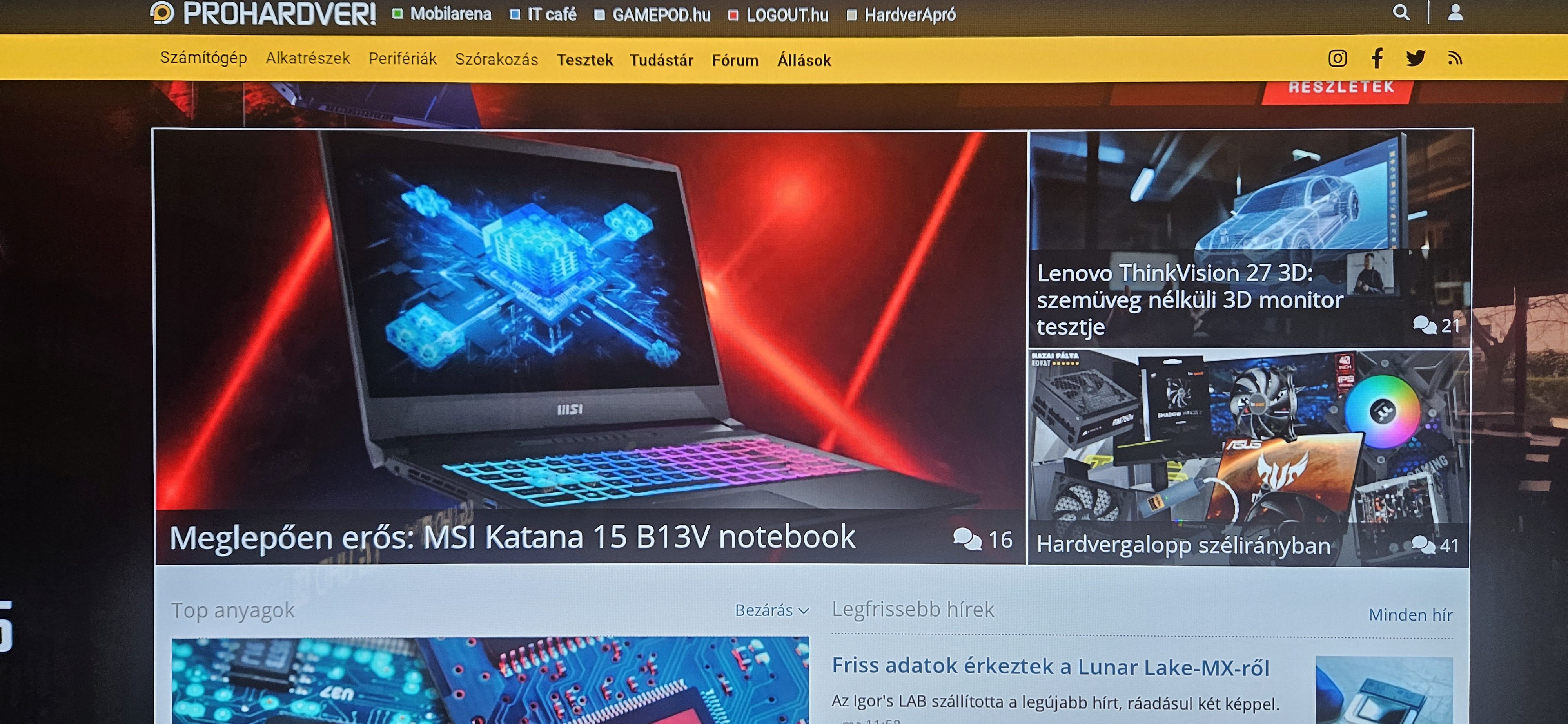

Okostévé, kezelés
WebOS 24

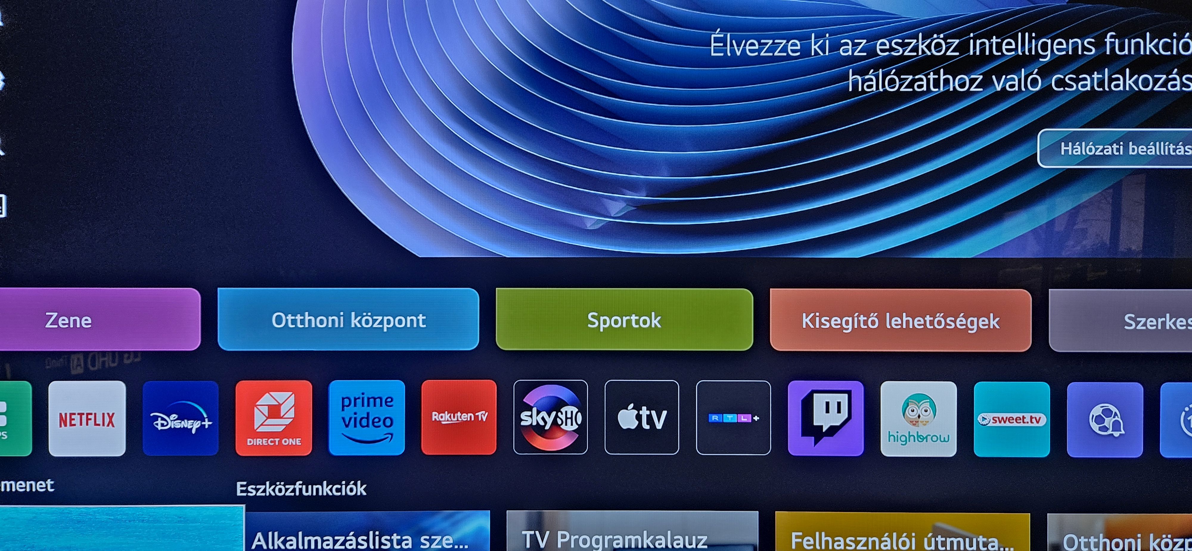

Az LG természetesen továbbra is kitart régóta kalapálgatott saját smart platformja, a webOS mellett, amely szerintünk jelenleg az egyik legjobb piacon. Az LG C4 ennek legfrissebb, webOS 24 névre hallgató változatát kapta meg, aminek esetében radikális újdonságokról nem beszélhetünk az egy évvel korábbi verzióhoz képest. (Ami egyébként nem baj, mert már azzal is elégedettek voltunk.) A rendszer gyors és stabil, semmilyen problémába nem futottunk bele. A grafikus kezelőfelület átlátható, bizonyos határok között személyre is szabható, és magától értetődően magyarul is tud.

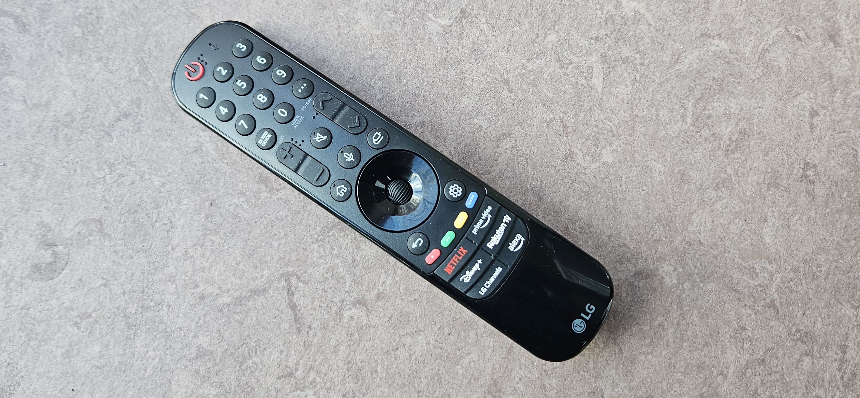

A távirányítót sem cserélték le, tehát maradt a korábban már bizonyított, mozgásérzékelős, légiegérként is bevethető Magic Remote fantázianevű periféria. Ez egy teljesen jó eszköz, a fogása kényelmes, a funkciógombokat sem spórolták le róla, de a vállalat ingyenesen letölthető alkalmazása révén akár mobil eszközzel is kiváltható. A távvezérlőn elhelyeztek egy mikrofont, ezzel van mód a hangalapú keresésre, amit kipróbálva arra jutottunk, hogy egész jól működik. A tévé képes USB-n vagy Bluetooth-on csatlakoztatott kontrollerrel, egérrel vagy billentyűzettel is együttműködni.

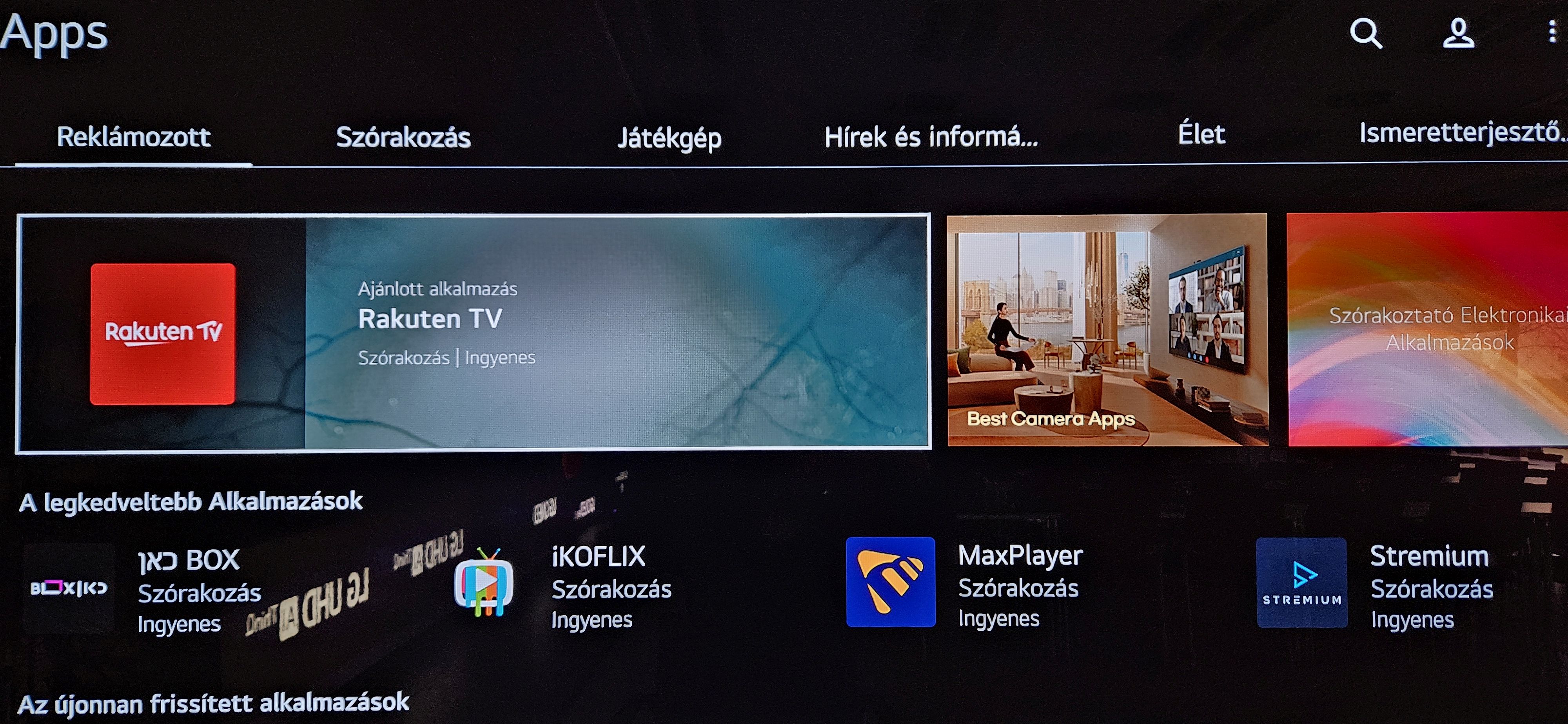

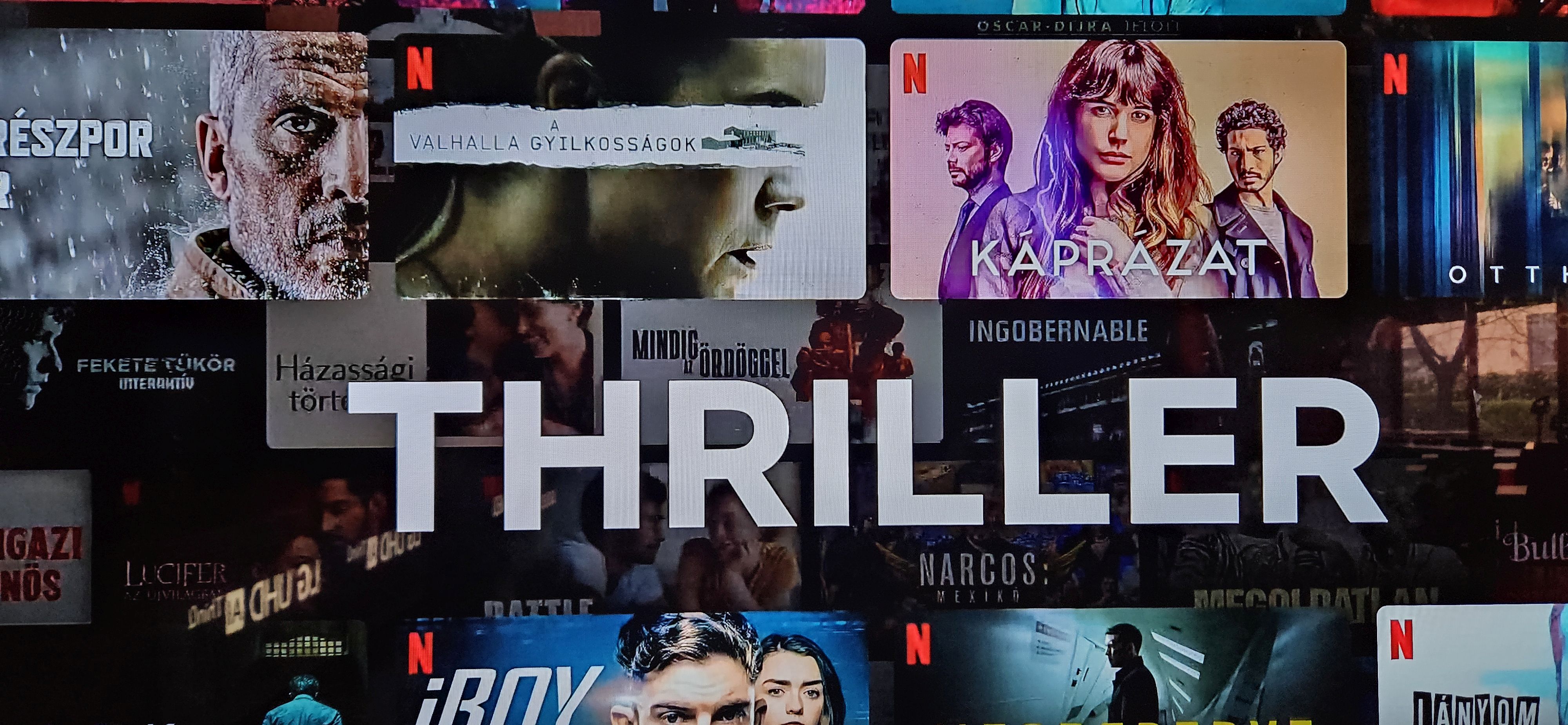

Ez alapvetően a különféle internetes alkalmazások futtatása során lehet hasznos, hiszen ezek sem hiányoznak. Közel ötszáz szoftverre tehető a kínálat, a választék pedig meglehetősen széleskörű: akadnak hírekkel, szórakozással, étkezéssel, sporttal, időjárással és kultúrával kapcsolatos appok is köztük. Magától értetődően a központi szerepet a manapság igen népszerű online streaming applikációk játsszák. E téren az LG az első pillanattól kezdve igen erős volt, így nem igazán lepett meg minket, hogy nincsenek hiányzók, tehát elérhető a Netflix, az Amazon Prime Video, a YouTube, az NFL, az NBA, a SkyShowtime és az RTL+ is, hogy csak néhány példát említsünk. Emellett akadnak játékok is, azonban ezek igen egyszerűek és csúnyácskák.

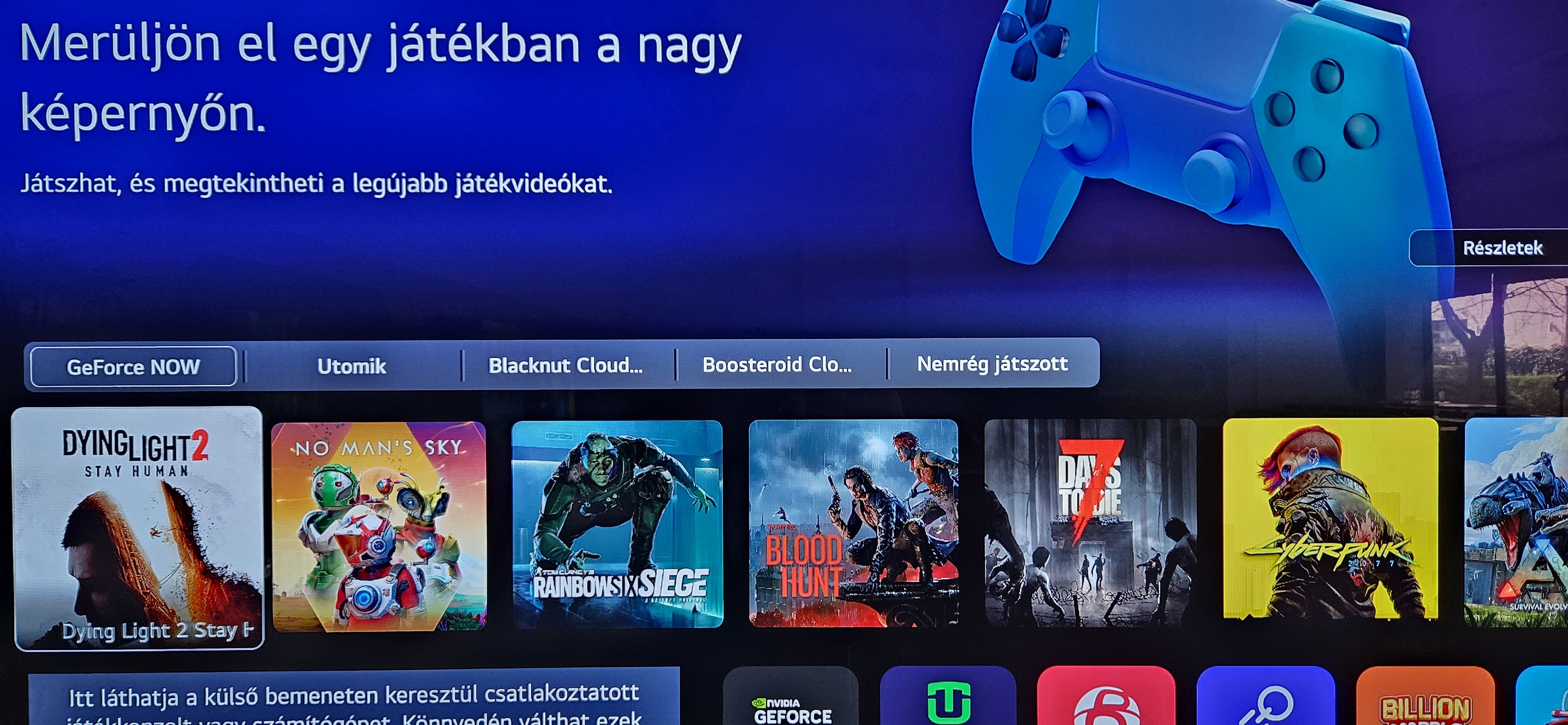

Viszont ha már itt tartunk, akkor meg kell említeni, hogy a televízió biztosítja jó pár felhőalapú játékszolgáltatás, így például a GaForce Now használatát, ezek révén pedig akár remek grafikájú, komplex darabok is játszhatóak konzol vagy PC nélkül. Az extrák közé tartozik az Otthoni Vezérlés, amelynek révén a készülék használható okosotthon központként, illetve itt egy felhasználóbarát felületen menedzselhetőek a különféle csatlakoztatott készülékek. Az Otthoni Iroda névre hallgató szekcióban különféle, munkával kapcsolatos szolgáltatások kaptak helyet, például elérhetőek a felhőbe feltöltött állományok vagy levelek, valamint megnyitható a Skype.

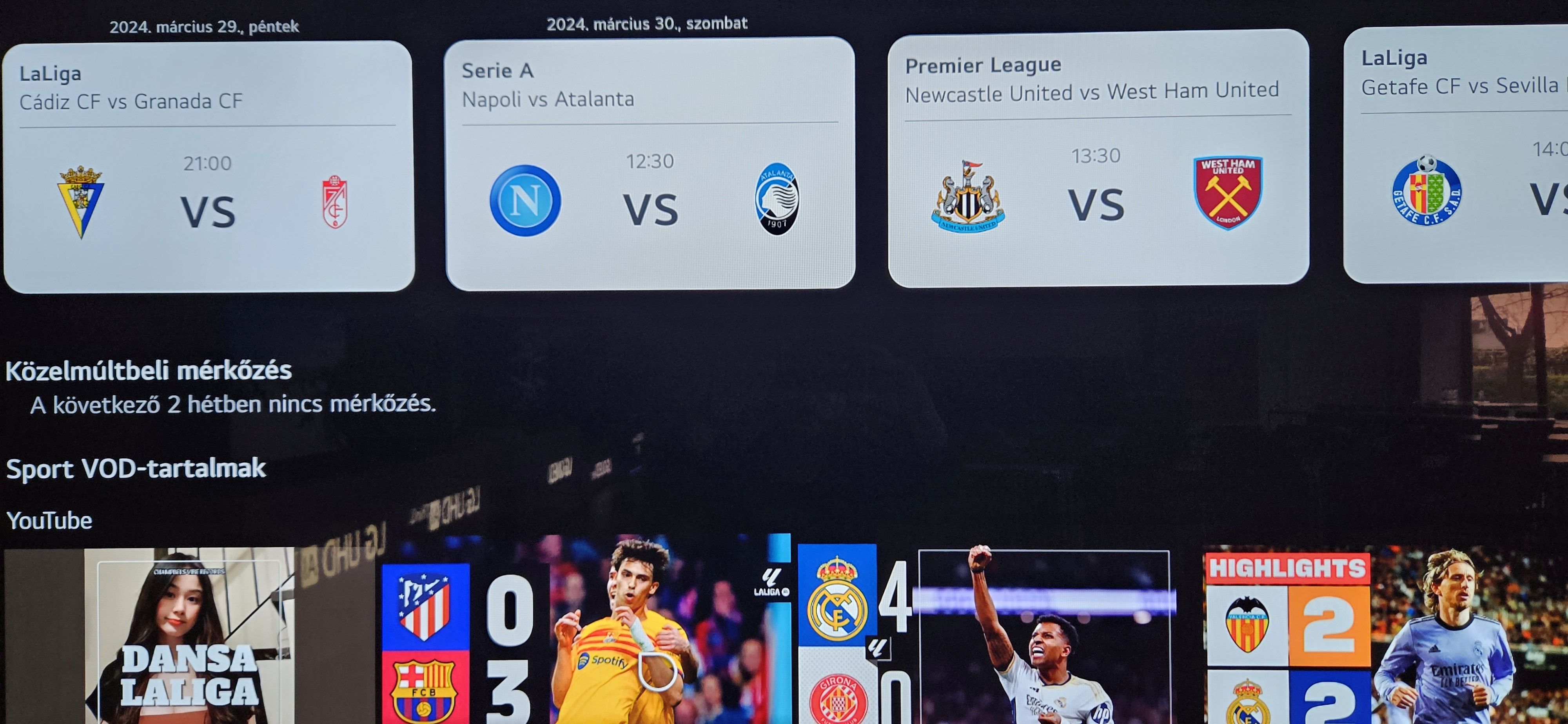

Az évekkel ezelőtt bemutatkozott Sportriasztás funkciót sem engedték el, sőt ezt tovább is fejlesztették. Érezhetően arra törekszik a vállalat, hogy ebből egyfajta sportközpontot hozzon létre, amely már nem csak arra figyelmeztet, hogy mikor kezdődik kedvenc csapatunk meccse, hanem sport témájú videókat, újságcikkeket, illetve alkalmazásokat is kínál. Természetesen a készülékből a böngésző sem hiányzik, így a weboldalak felkeresésére is mód nyílik.

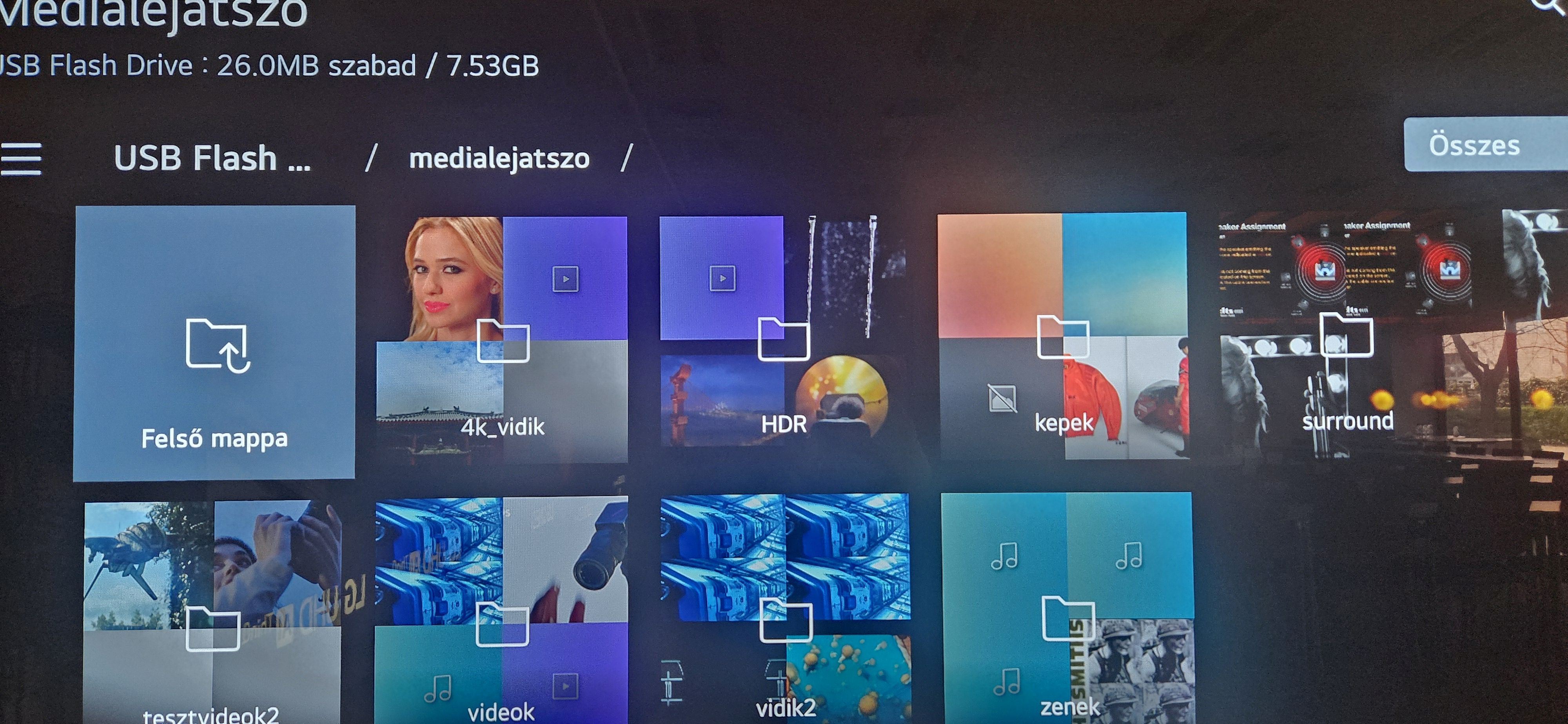

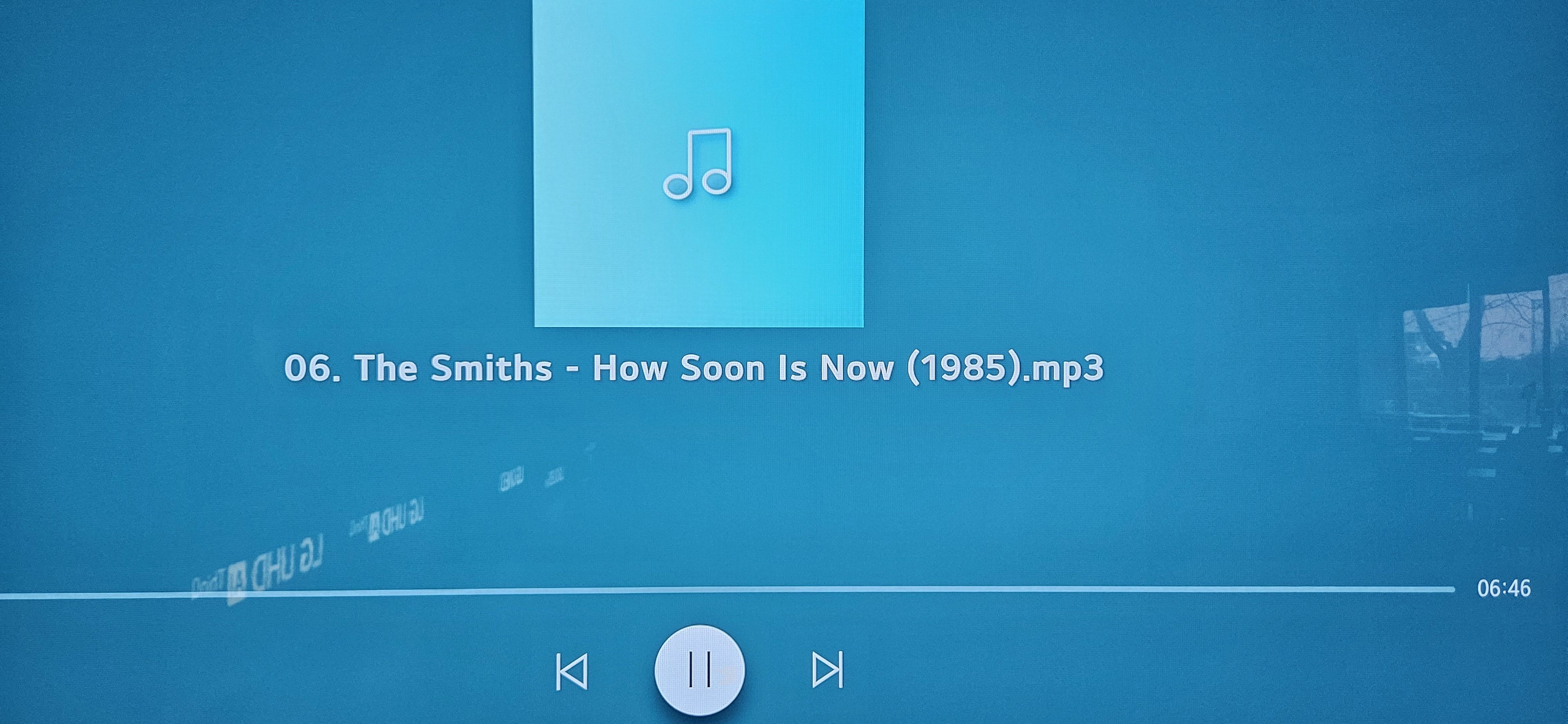

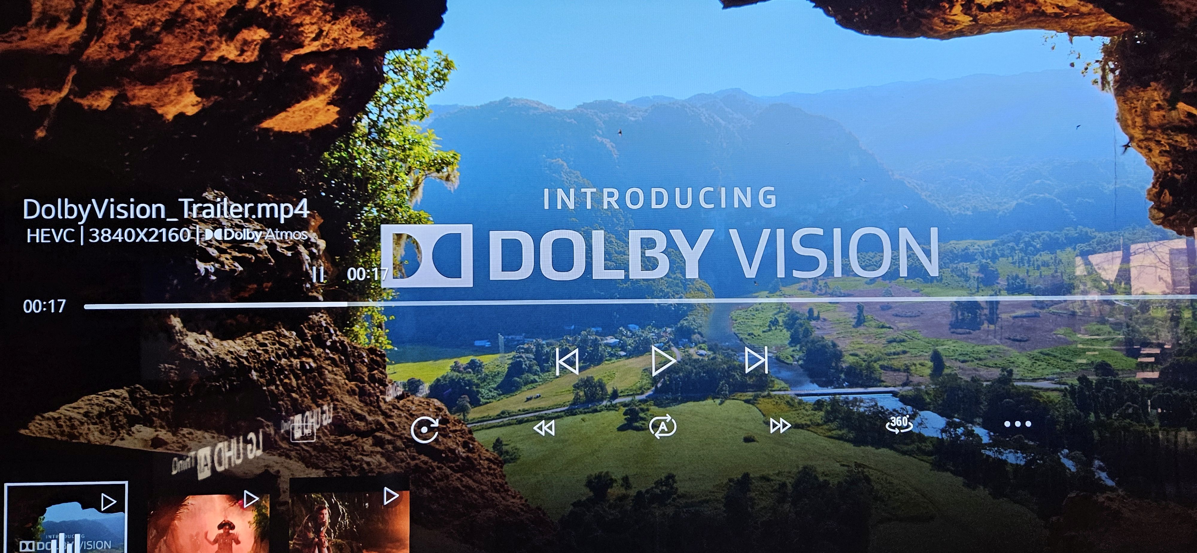

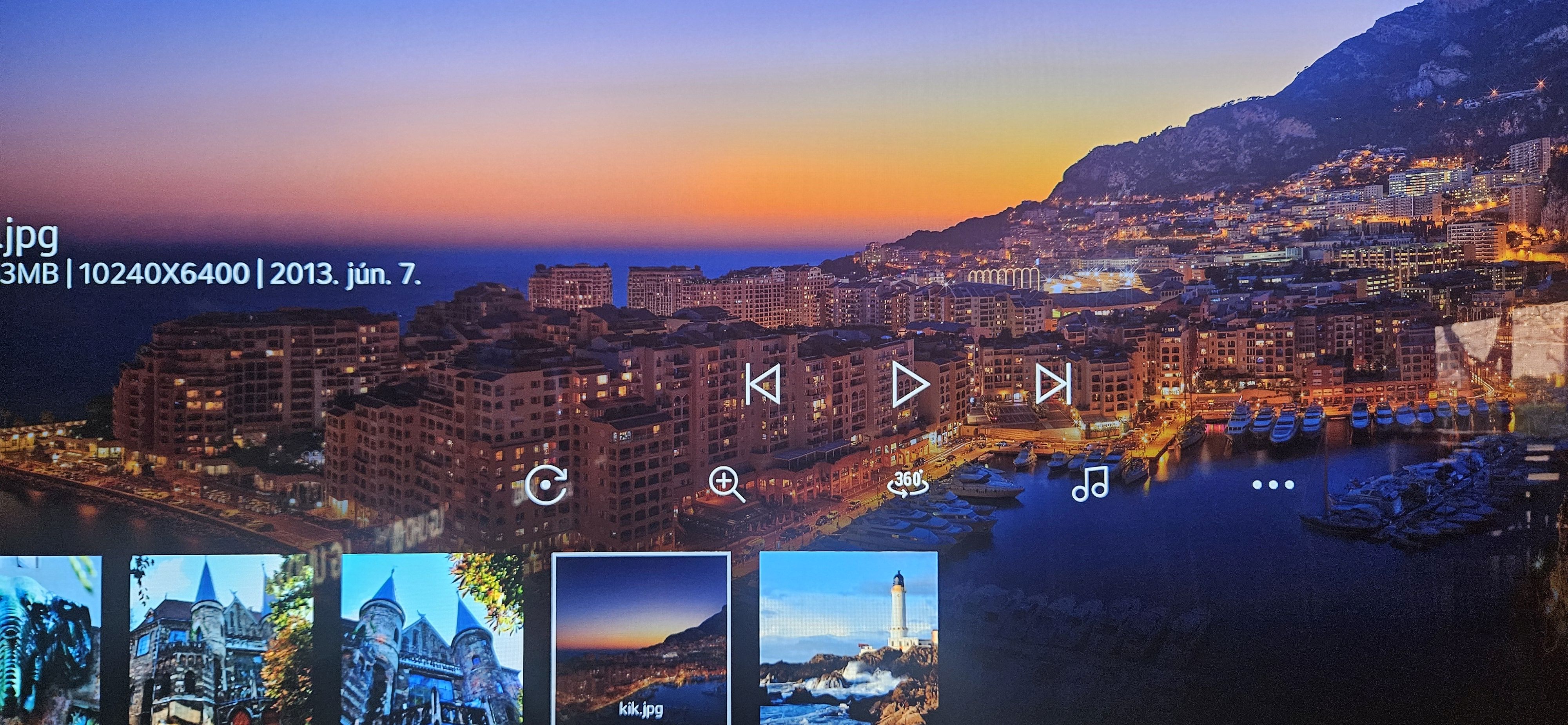

A webOS szerves részét képezi a gyárilag telepített médialejátszó szoftver. Ez egy sokoldalú, egészen komfortosan használható darab, amely magyarul is tud. Képek esetén a JPG, BMP, PNG és GIF formátumok kezelése biztosított, de a fotók részletes adatait tartalmazó, úgynevezett EXIF adatok megjelenítésére nincs mód. A modell digitális képkeretként bevethető, hiszen a diavetítés funkció elindítható, ez ráadásul különféle effektekkel, valamint aláfestő zenével is színesíthető. Hanganyagokból az MP3 mellett a WAV, FLAC és WMA szabványokat ismeri fel. Az ID3 tagekkel a szoftver nem minidig boldogul, azonban a fájlokba metaadatként kódolt dalszövegeket képes a kijelzőre varázsolni, amit a karaoke-rajongók értékelhetnek.
Médialejátszós tesztpakkunk átpörgetése során azt tapasztaltuk, hogy a program a DivX, a 10 bites és a HDR10+ videók lejátszását megtagadta, de a többivel nem volt gondja. A surround formátumok terén sincs oka szégyenkezni, mert csak a Dolby Atmos állította áthághatatlan akadályok elé. Az alkalmazás a külső feliratokkal is megbirkózik a mai elvárásoknak megfelelően, a karakterek mérete módosítható, és mivel a betűk körül halvány keret jelenik meg, ezért a szöveg mindig jól olvasható marad.

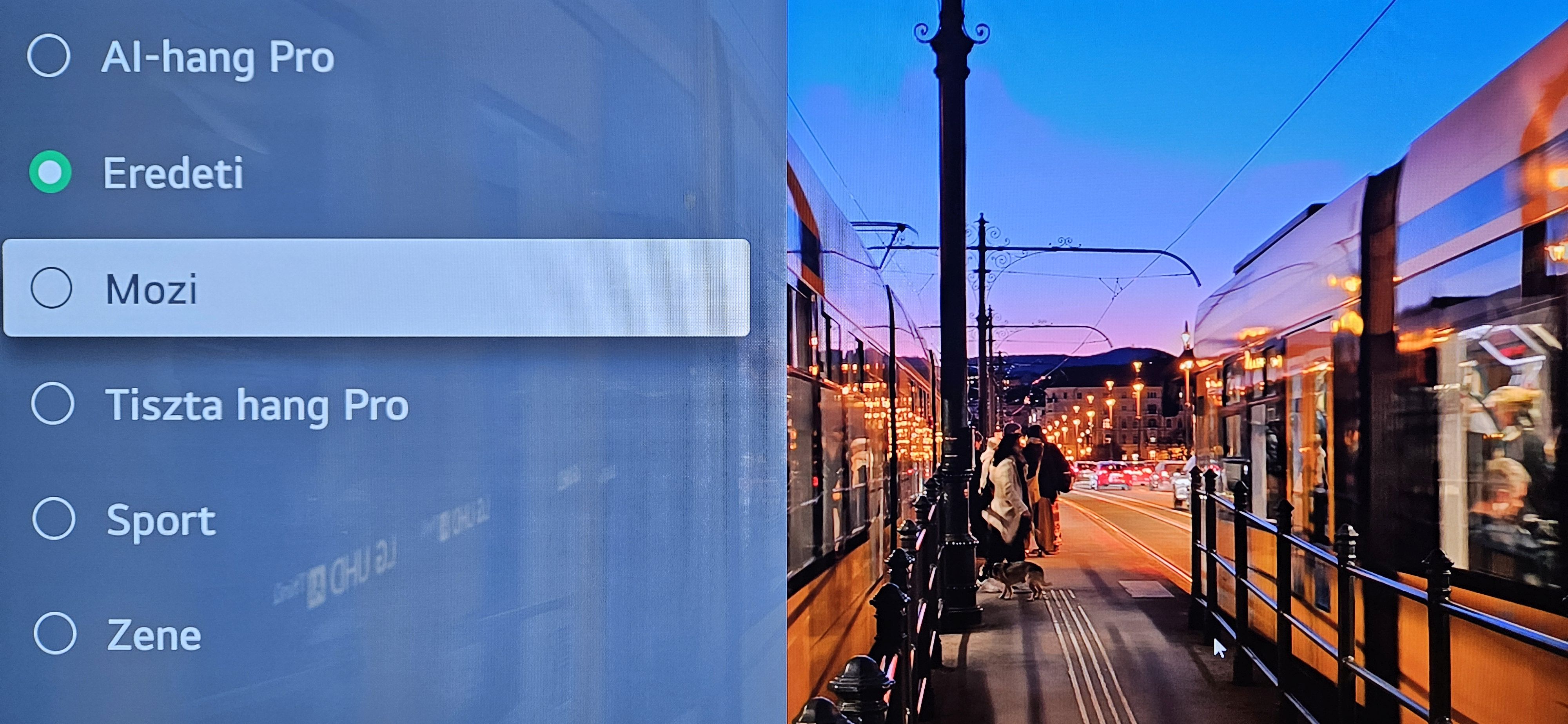

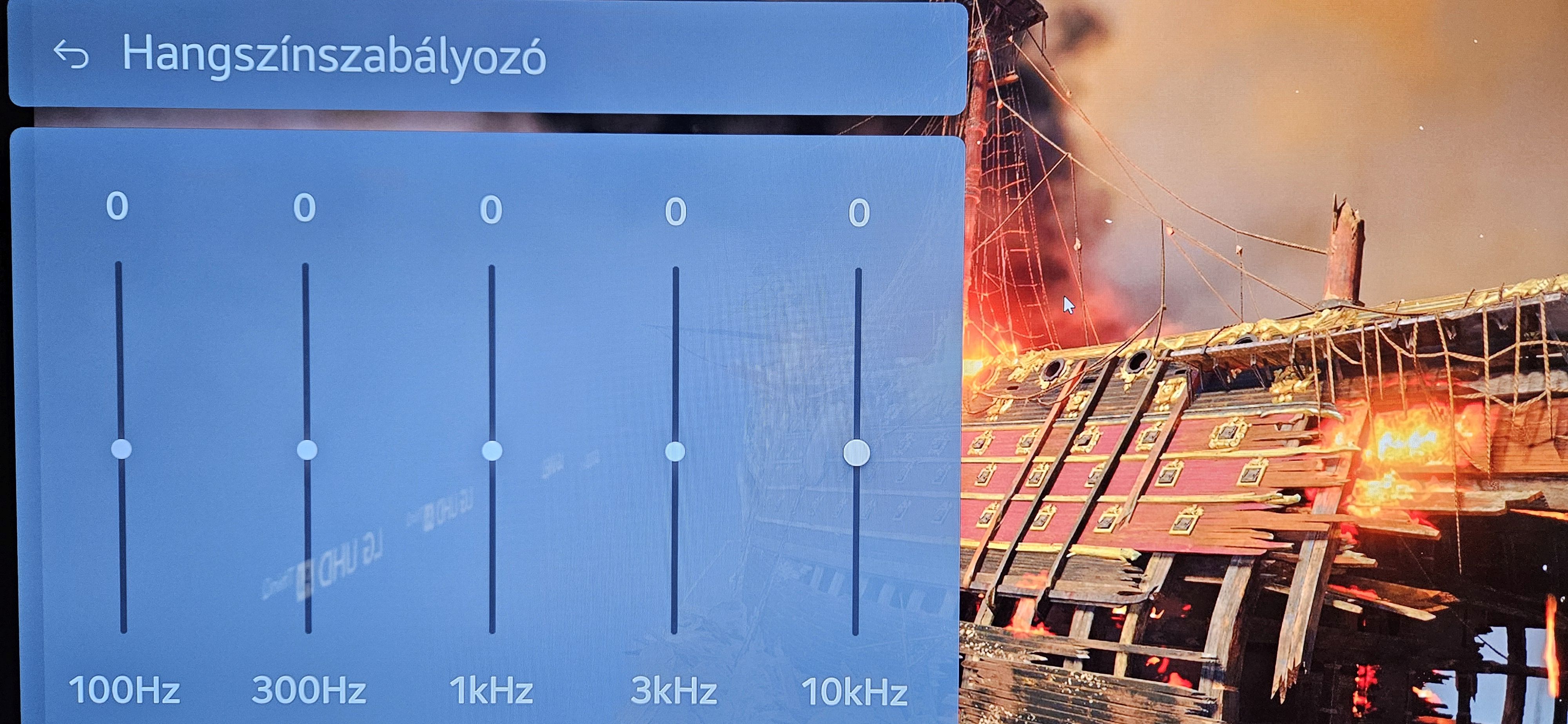

Az LG C4 OLED tévé készülékházába két darab, egyenként 10 wattos, rejtett hangszórót, illetve két darab, szintén tíz wattos mélysugárzót építettek be. Az így összesen 40 wattos integrált rendszer a megszokottnál egy-két fokkal jobb megszólalást produkál. A basszusok nem bújnak el, és egész jó alapot teremtenek az átlagosnál dinamikusabb megszólaláshoz. Azt nem mondjuk, hogy a végeredmény tökéletes vagy hogy versenyre kelhetne egy külső hangeszközzel, mert a finom részleteket azért hajlamos elkenni és a sztereó hangtér megteremtésével is akadnak gondok. De a hangerő bőven megfelelő, nem találkoztunk semmiféle zavaró hibával, például zúgással, sistergéssel, és az átlagos, tévékbe épített hangrendszereknél azért jobban szól.
Természetesen az előzetesen beállított hangmódok sem hiányoznak, és ha valaki ezek közül egyikkel sem elégedett, akkor a hangszínszabályzó segítségével még mindig a saját elvárásaihoz szabhatja az arányokat. A távirányítóra szerelt mikrofon segítségével a szoba egy kívánt pontjába koncentrálható a lehető legjobb minőségű hangzás. Ezt is kipróbáltuk, és a tapasztalataink szerint tényleg picit megváltozott hatására a végeredmény.
