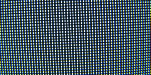

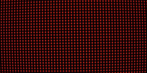

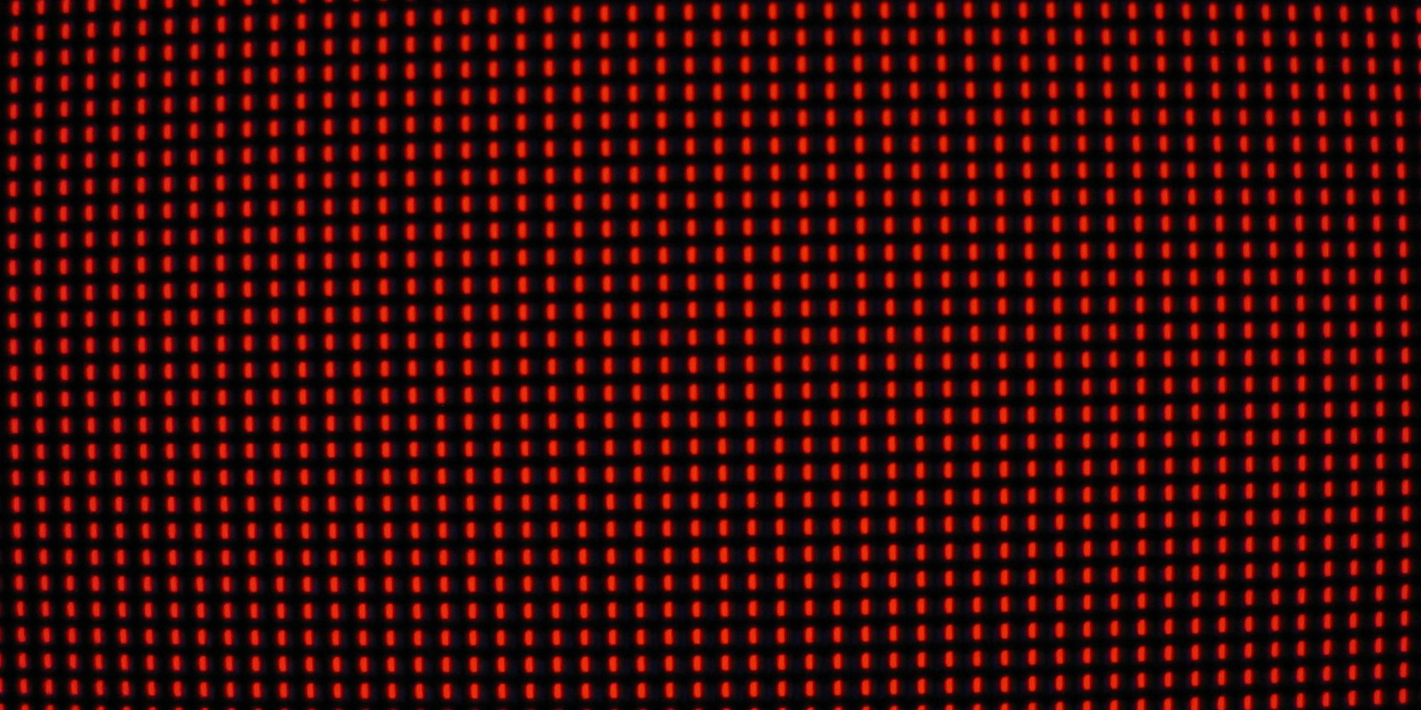

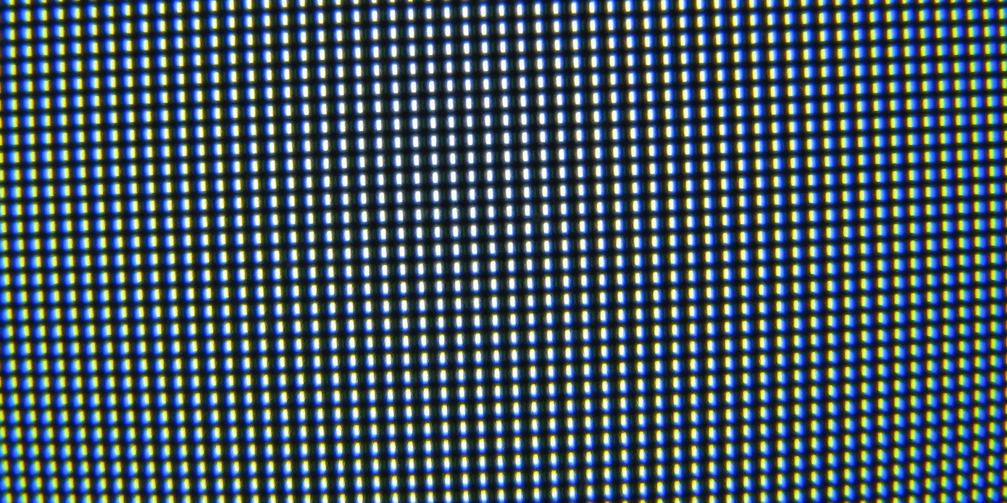

A 45GR95QE-B egy 44,5 hüvelykes, LG Display által fejlesztett és gyártott, 21:9 képarányú, tehát az átlagosnál szélesebb 3440x1440 képpont felbontású WOLED panelre épül. A pixelsűrűség így 83,8 ppi, ami átlagos értéknek számít. A megjelenítőt a mai elvárásoknak megfelelően kezelték valamilyen speciális anyaggal, amely hatékonyan nyeli és oszlatja el a külső fényeket, ennek köszönhetően a készülék – eltérően az OLED televízióktól – nem tükröződik, ami remek.
Panel fehér és vörös színbenPanel fehér és vörös színben Panel fehér és vörös színben [+]
Az alkalmazott OLED technológia elméletileg lehetővé teszi az egyedi pixelvezérlés révén a tökéletes, azaz 0 cd/m² fénysűrűségű fekete, és ezáltal a végtelen natív kontrasztarány megteremtését, a kalibrátorral végzett méréseink alapján pedig kiderült, hogy ez a valóságban is így van. Más OLED monitorokhoz hasonlóan e termék színei is nagyon szépek, ragyogóak, markánsak, mentesek mindenféle fátyolosságtól.

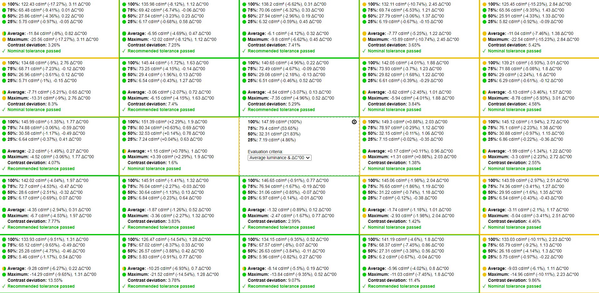

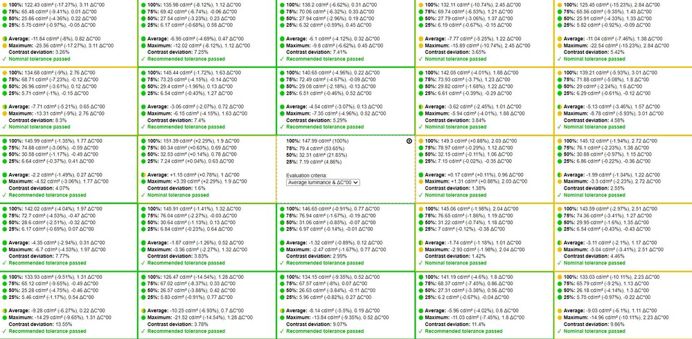

Homogenitásvizsgálat: a fénysűrűség mértéke az egyes fényerő beállítások mellett
Homogenitásvizsgálat: a fénysűrűség mértéke az egyes fényerő-beállítások mellett [+]
A legnagyobb fényerő SDR módban méréseink szerint 288,3 cd/m², ami beltérre bőven elég. A készülék támogatja a nagy dinamikatartományú tartalmak kezelését, és mivel a csúcs fényessége HDR módban 678,1 cd/m², ezért a HDR effekt érzékelhető, de tény, hogy vannak már monitorok, amelyek e téren jobban teljesítenek. Az OLED eljárás elméletileg lehetővé tenné a tökéletesen homogén fényerejű kijelzők előállítását, azonban ez nem nagyon szokott összejönni a gyártóknak a valóságban. Az LG UltraGear 45GR95QE-B esetében az egyes képtartományok fényereje közötti eltérés elérheti a 17,27 százalékot, ami nem túl jó eredmény, viszont az is igaz, hogy a hétköznapi használat során szerencsére nem tűnik fel zavaró foltosodás, felhősödés.

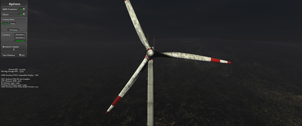

A kép minőségével rendkívül elégedettek voltunk! A nagy felbontásnak köszönhetően a részletessége megfelelő, a minden fátyolosságtól mentes színek gyönyörűek, ragyogóak, a színpontosság és a színgazdagság is kimagasló. A homogenitás lehetne jobb is, viszont a képfrissítési frekvencia kiváló, és a FreeSync és a G-Sync is hibátlanul működik. A monitor kifejezetten figyelemfelkeltő külsővel bír,  tényleg nincs ember, aki ne kapná fel rá a fejét. Egy abszolút felsőkategóriás terméket ismertünk meg a személyében, de ez az árán is látszik, hiszen 700 000 forintot kérnek el érte. Ezt az összeget nincs sok értelme LCD-khez hasonlítani, értelemszerűen azoknál sokkal drágább, OLED-ből pedig ezzel a mérettel, képfrissítéssel és ívelt paneljével elég egyedi termék; mindezt figyelembe véve és tudását elnézve reálisnak számít az árazása.
