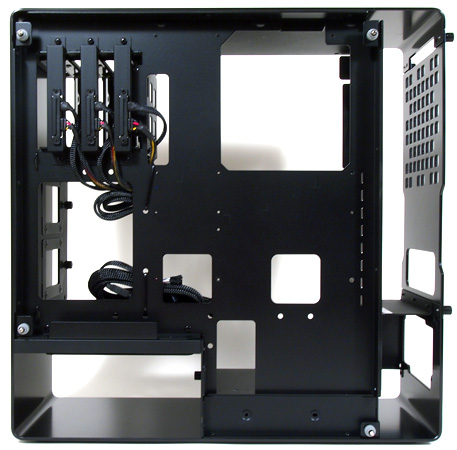

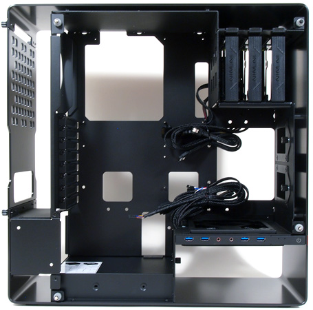

Oldalról nézve látszik az In Win 904 Plus ház igazi valója. A külső, 4 mm-es alumíniumíven belül egy külön vázra erősíthetőek a hardverkomponensek. Ennek bázisát az alaplaptálca és a hátsó panel jelenti, a homlokzat mögött felül, mondhatni a belső vázon kívül van a három fiókos, 3,5 hüvelykes meghajtóhely. Alattuk kiszélesedik az alaplapi rész, hogy a hosszabb, akár 360 milliméteres grafikus kártyáknak is legyen hely. Ma már alap az SSD használata, így a grafikus kártyás rész előtt találunk két ilyen foglalatot. Mivel a ház csak 490 mm mély (és ugyanilyen magas), a tápot teljesen a hátsó lemezhez tolták, így bőven túlnyúlik az alaplap vonala mögé.
De hogyan szellőzik ez a ház? Meglehetősen szokatlan módon. Az látszik, hogy az eleje, teteje és alja is teljes fémlemez, oldalai pedig üvegből készültek, melyeken szintén nincs nyílás, ráadásul még a táp is belülről lélegzik. Csak hátul látszik egyetlen ventilátornyílás, ahova a szokatlan forma és a mindössze 192 mm-es szélesség miatt csak 92 milliméteres, várhatóan kifelé fújó ventilátort tehető. A megoldást az első rész alján lévő nyílás környékén kell keresni, ide tehető be egy alulról befelé, felfelé fújó, akár 140 milliméteres ventilátor, ami friss levegővel tölti meg a belsőt, ez pedig a kevés kimeneti nyílás miatt kialakuló szívó hatás révén elvileg bejárja az egész házat. Természetesen a bemeneti nyílásban porszűrő van, ami az egyszerű tisztíthatóság érdekében mágneses felfogatású.

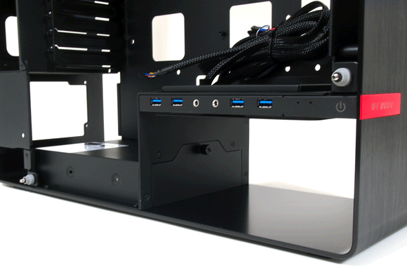

Még egy érdekessége van az alsó, üresen hagyott résznek, amire már korábban utaltunk: ide rejtették az 5,25 hüvelykes meghajtóhelyet. A táp alatti fémdobozba éppen belefér egy optikai meghajtó, amit az alsó nyílás hátsó részén lévő ajtó kicsavarozásával lehet elérni. Szerintünk nagyon elegáns és ötletes ez az elhelyezés, bár felmerül a kérdés, hogy a táp alatti zárt dobozban mennyire melegszik fel az optikai egység. Persze manapság már elég ritkán, csak rövid időre használunk optikai meghajtót, inkább unatkozni, semmint melegedni fog.

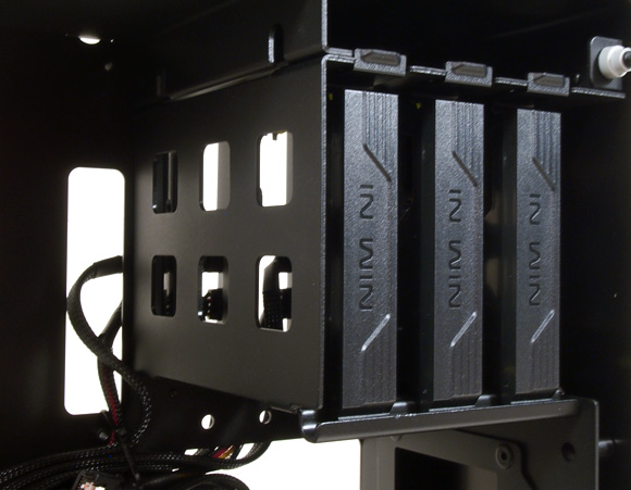

Van még egy potenciálisan melegedő terület, a merevlemezeké a felső sarokban. Szerencsére ennek a résznek az alja nyitott, így az alsó ventilátor friss levegője feljut ide, de vajon elég erős lesz a processzor hűtője által keltett légáramlat ahhoz, hogy ezt a meleget kiszippantsa? Ügyes részlet a merevlemezek kapcsán, hogy előre be vannak kábelezve a fiókok, így akár menet közben is cserélhetőek a winchesterek (hot swap).
