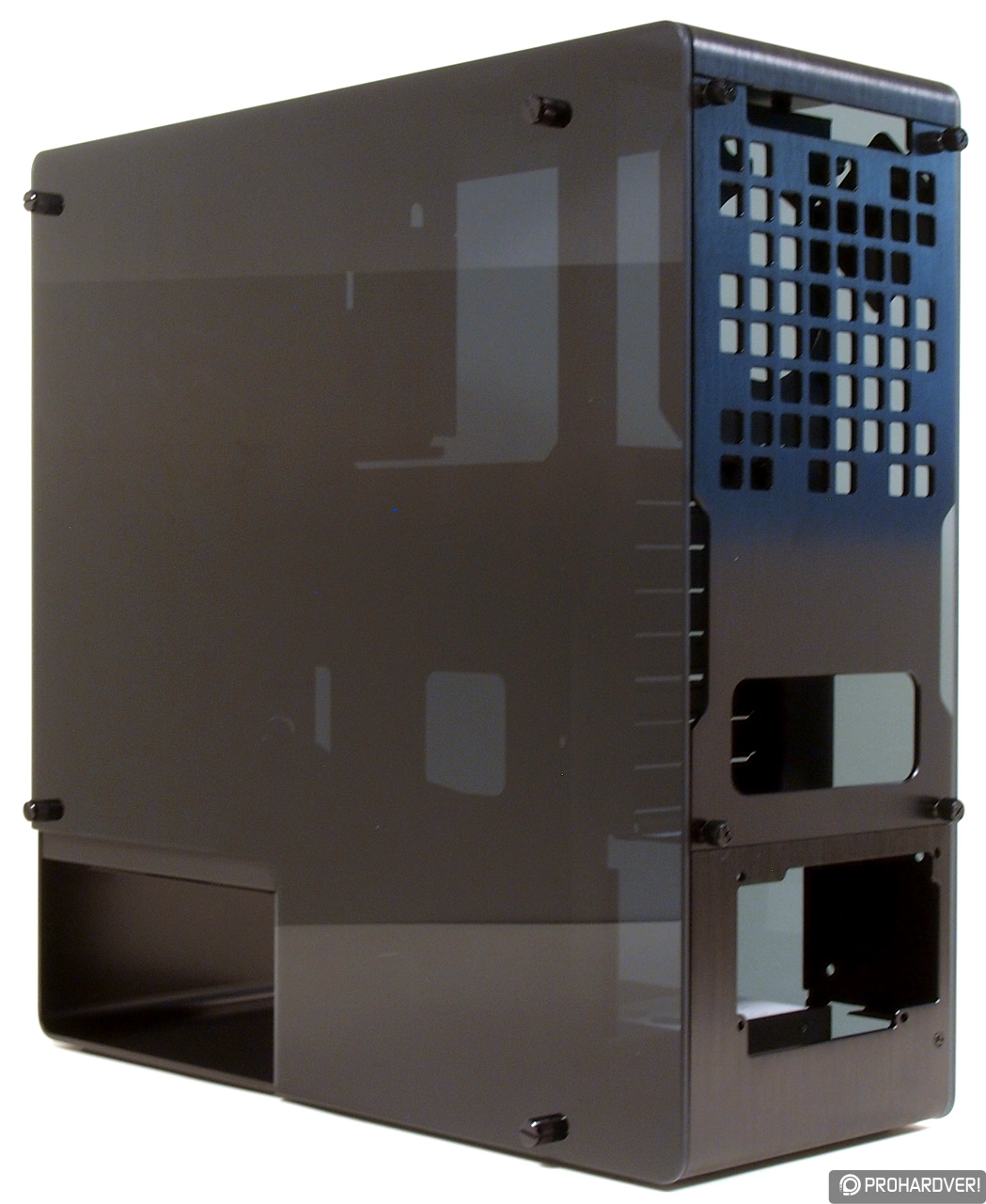

Például a nemes egyszerűséggel csak 904-nek nevezett modellt, aminek most finoman továbbfejlesztett, 904 Plus változatában fogunk gyönyörködni egy kicsit – mert lesz miben. A szokásos álló helyett fekvő formátumú csomagolásból egy csodálatosan szép, letisztult ház ugrott elő, amit inkább gondolna az ember minimalista dísztárgynak, semmint számítógépháznak.
Az eleje, teteje, hátulja és alja egyetlen masszív, négy milliméter vastag, szálcsiszolt alumíniumlemezből készült, amit oldalról nem holmi plexivel, hanem edzett üveggel takartak be. Érdekes dizájn- és egyben funkcionális elem az a „semmi”, amit az első alsó sarokba építettek be. Ezen a tájon található néhány csatlakozó, az In Win vörös hátteres logója, és még egy trükk, amiről majd később rántjuk le a leplet.
Szépen eljátszottak a házak rendszerint legkevésbé tetszetős részével, a hátsó felével is. A szokásos ventilátorrácsot, csatlakozópanelt és a bővítőkártyák hátsó lemezét egy elegáns, természetesen alumíniumból készített panellel fedték le, amin egyetlen nagyobb nyílásba összpontosítható az összes kifelé haladó kábel. Pontosabban nem az összes, ugyanis alul a tápnak külön nyílása van. A figyelmesebbek valószínűleg kiszúrták a csavarnyílások elhelyezéséből, hogy csak fölfelé néző ventilátorral lehet beépíteni az áramforrást, ami alsó tápos megoldásnál elég fura.
Nagyon elegáns a hátsó panel rögzítése is. Természetesen kézzel oldható csavarok tartják, de ezeket olyan ügyesen alakították ki, hogy kitekerés után a panelon maradnak egy rugós mechanizmus segítségével, így nem áll fenn annak a veszélye, hogy félrerakjuk, majd jól elveszítjük őket. Ezzel csak a vaskos, edzett üveg oldallapoknál kell számolni, melyeket szintén négy-négy csavar tart a helyén, gumival kipárnázott pöckökön. Ennek a rögzítési módnak köszönhetően nincs csúnya pereme a háznak, leszedett oldallapokkal is befejezett egésznek tűnik.
