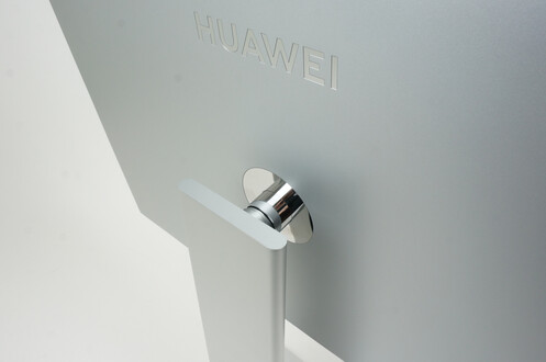

Azzal nem lehet vitatkozni, hogy a Huawei MateView külseje pazar. Az ezüst színű, fémes hatású, letisztult, minimalista készülékház nagyon jól mutat, és ehhez a vonalhoz jól mennek a lekerekített élek is. Az összhatás kicsit Apple-ös, de a végeredmény igen-igen elegáns, bármelyik irodának a díszére válik egy ilyen termék. A talp masszívan tartja a képernyőt, a monitor stabilan áll, nem billeg, nem csúszkál.
A legtöbb mai monitortól eltérően a kijelző nem választható le a nyakról, így nem is akasztható fel a falra. A képernyő asztallaptól való magassága 11 centiméteres tartományban mozgatható, előre 5, hátra 18 fokban dönthető, viszont forgatni nem lehet és pivot módban sem használható. Az is különlegessége, hogy a hangrendszert a széles nyakba építették, és itt találhatóak a ki- illetve bemenetek is, konkrétan két USB 3.0, egy-egy HDMI 2.0, mini DisplayPort 1.2, illetve 3,5 mm analóg audió port.

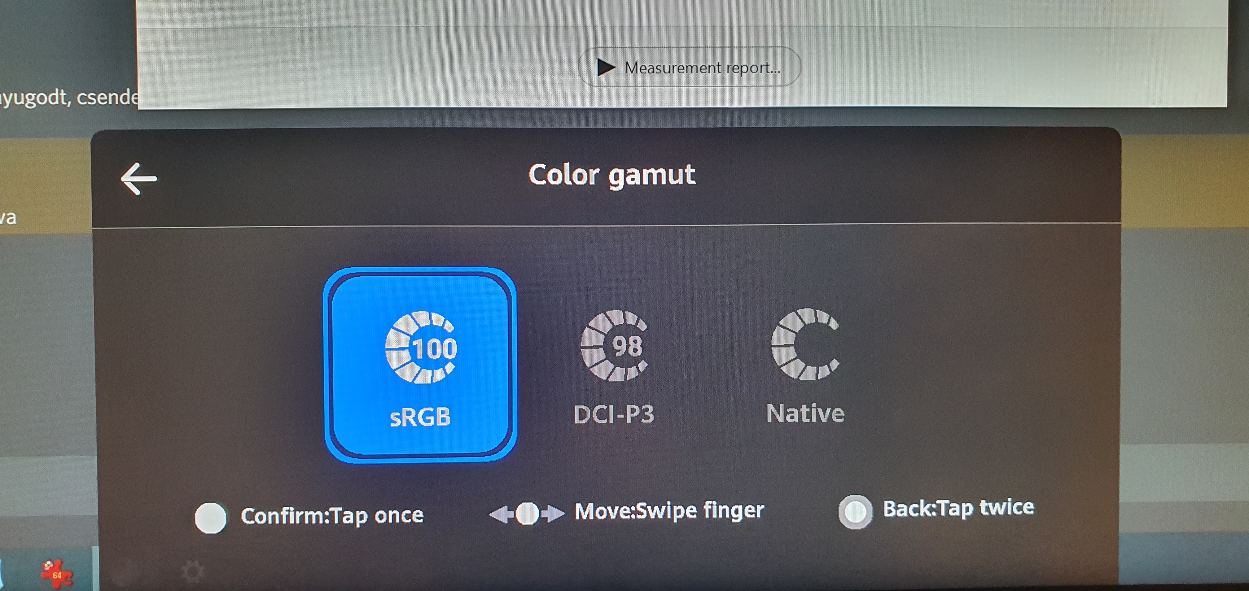

Nem vitték túlzásba az előzetesen programozott képmódok számát, mindössze három gyári képprofillal látták el a terméket, ráadásul ezek nem is nagyon különböznek egymástól képi világukban.
Profil/beállítás DCI-P3 Native sRGB
Fényerősség (fehérpont) 169 cd/m² 174,2 cd/m² 173,9 cd/m²
Fényerősség (feketepont) 0,1378 cd/m² 0,1381 cd/m² 0,1378 cd/m²
Kontrasztarány 1226,3:1 1261,5:1 1261,5:1
Legnagyobb delta E 4,86 6,44 4,49
Átlagos delta E 1,98 2,29 2,45
Színhőmérséklet 6300 K 6400 K 6500 K
Gamma 2,11 2,06 2,13
Egy i1 Display Pro kalibrátorral, illetve a DisplayCAL névre hallgató alkalmazás segítségével vettük szemügyre tüzetesebben az említett beállításokat. Sorrendben ezek a következők: DCI-P3, Native. sRGB. A kapott értékek közül a legnagyobb fényerőt, a feketeszintet, a valós kontrasztarányt, a színhőmérsékletet, a gammát, illetve a delta E értékeket tüntettük fel a táblázatban. Utóbbi egy olyan numerikus érték, ami két különböző szín távolságát határozza meg egy színrendszeren belül; minél kisebb a delta E értéke egy adott színnél, annál közelebb áll a referenciához (sRGB), vagyis annál jobb. A gyártó 2 alatti átlagos delta E értéket ígér a specifikációkban, ezt csak az egyik profil teljesíti, az is csak éppen hogy.
Minden monitortesztnél meg szoktuk próbálni megtalálni azokat a beállításokat, amelyek a leginkább színpontos végeredménnyel járnak, azonban a MateView-n csak a kontraszt és a fényerősség állítható, semmilyen, színekkel vagy fehéregyensúllyal kapcsolatos beállítás nincs, így ezzel kapcsolatban nem tudunk most tanácsot adni. A képernyő egyébként az sRGB színtér 140,4 százalékának lefedésére képes, ezen belül a számottevő pontosság 99,5 százalék, és ezen értékek a monitoros szegmensben kiemelkedően jónak számítanak. A kontrasztot maximumra állítva 1281:1 valós kontrasztot tudtunk belőle kicsiholni, ami kiemelkedőnek számít az IPS paneles mezőnyben.

Már akad néhány monitor, amely mellé távirányítót is pakolnak, azonban ez a készülék nem tartozik ezek közé. A beállítások alkalmazás letöltésével, szoftveresen sem módosíthatóak a számítógépen keresztül. Így marad a hagyományos grafikus kezelőfelület, amely magyar nyelven nem kommunikál, de látványos, felépítése logikus, és felhasználóbarát. A Huawei a tradicionális botkormány vagy gombok helyett egy érintésérzékeny panelt épített a képernyő aljára, amelyet simogatni és kopogtatni kell.
Elméletben ez egy nagyon elegáns megoldás, de egyszerűen (még) nem működik elég jól. Sokszor nem érzékelte a koppintást vagy lassan reagált, duplakoppintásnak, azaz visszalépésnek értelmezte az egymás utáni érintéseket. Mindez pedig rövid idő után döbbenetesen idegesítővé vált. Viszont legalább van alternatíva, mert a termék képes együttműködni USB-be dugható vagy Bluetooth-on keresztül csatlakoztatott vezérlőeszközökkel, így akár egérrel is kiváltható ez az érintésérzékeny panel, ami remek és nagyon kényelmes megoldás.
