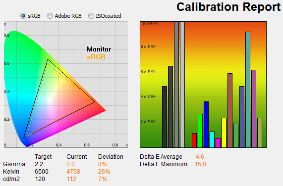

Gyári beállítások
A kijelző gyárilag kalibrált sRGB beállítással érkezik, erről egy papírt is kapunk bizonyíték gyanánt.
A dobozból kivéve viszont nem a kalibrált profil az aktív, ami a mérési eredményen is látszik.
Dobozból kivéve, gyári beállításokkal
Érdemes éppen ezért az sRGB beállítással kezdeni, aminek az eredménye alább látható.

Ez a beállítás sem tökéletes: a fényerő túl magas, a színhőmérséklet is csak kb. 6000 K, de a színhelyesség az ígért delta E=5 átlag(!) alatt van.
