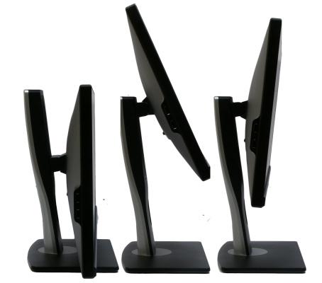

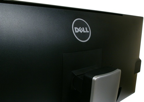

Természetesen a szokásos kényelmi dolgok, mint a kijelző forgathatósága, dönthetősége és a magasságállítása, most sem hiányoznak az állvány képességei közül, viszont pivot, azaz portré mód nincs. Utóbbi egy ilyen széles kijelzőnél még hasznosabb is lett volna, mint eddig, noha jóval magasabb állványt igényelne, és amúgy is elég furcsán nézne ki.

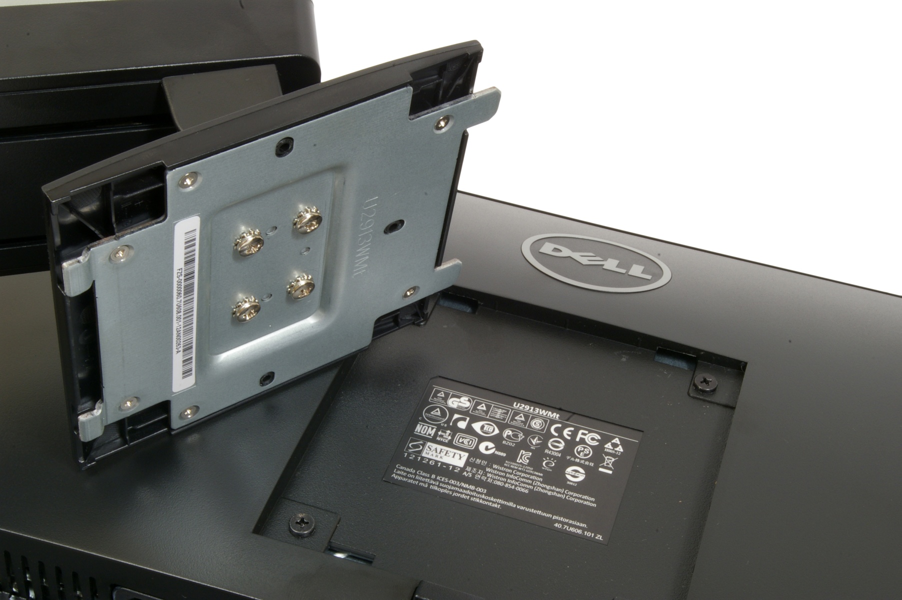

Az állvány most is igény szerint egy pattintással leszerelhető, így szükség esetén a kijelzőt falikonzolra is felszerelhetjük.

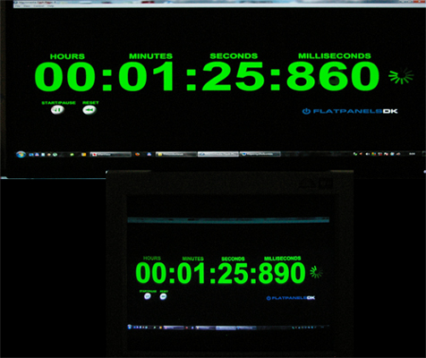

Tesztalanyunkban 8 bites, 2560x1080 pixeles AH-IPS panel dolgozik LED-es háttérvilágítással, ami nem PWM-mel szabályozza a fényerőt, így PWM miatti villogásra nem kell számítani.
Dell UltraSharp U2913WM háttérvilágítás PWM teszt

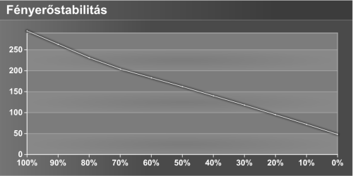

A háttérvilágítás egyenletesen reagál a menüben végrehajtott fényerő-beállításokra. A kijelző maximális fényereje 295 cd/m² körül tetőzik, míg a legalacsonyabb beállítás 48 cd/m². Ez elég nagy átfogást jelent, így gyakorlatilag szinte minden, otthon előforduló körülményhez hozzá tudjuk állítani a megjelenítő fényerejét.

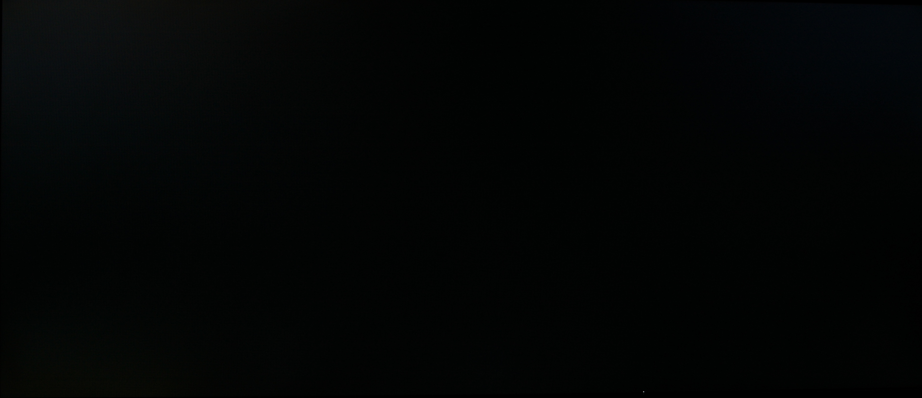

Háttérvilágítás beszűrődése magas és alacsony záridővel
A kijelző nem mentes a háttérvilágítás beszűrődésétől, főleg a bal oldalon és a jobb felső sarokban figyelhető meg a jelenség. Hozzá kell tennünk, az úgynevezett "glow" effekttel is talákoztunk, ami a fekete/sötét képtartalomnál megfigyelhető szürke-fehér derengés rézsútos szögből nézve.

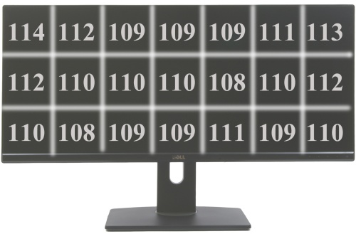

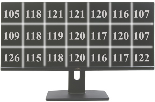

A panel homogenitását kalibrálás után, a panel közepén 120 cd/m² fényerőre állítva mértük 7 x 3 mezőben. Ettől a legnagyobb negatív eltérést, mintegy -12,5%-ot a bal felső sarokban mértük, míg szintén bal oldalt, de alul +5% volt a legnagyobb pozitív eltérés. Ez nem rossz eredmény egy ekkora és ilyen széles kijelzőtől.
A Dell kijelzőjének különlegessége, hogy rendelkezik egyfajta homogenitás-korrekcióval, ami a képen látható egyenetlenséget hivatott kiküszöbölni. A "uniformity compensation" a menüben kapcsolható be (a calibrated opciót választva), de hátránya, hogy csökkenti a fényerősséget, így kézi beállítással kell utánamenni, szintén a menüben. Ez az opció az 50%-os gyári fényerősség beállításhoz van hozzáigazítva, ezért a menüben ezt visszaállítottuk 50%-ra, így kaptunk 110 cd/m²-t, ami csak kicsivel marad el kalibrált értékünktől. Az eredmények viszont önmagukért beszélnek:
A legnagyobb eltérés ez esetben kevesebb mint 5% lett, és a legtöbb ponton a középen mérhető 110 cd/m²-hez közeli értékeket mértünk.

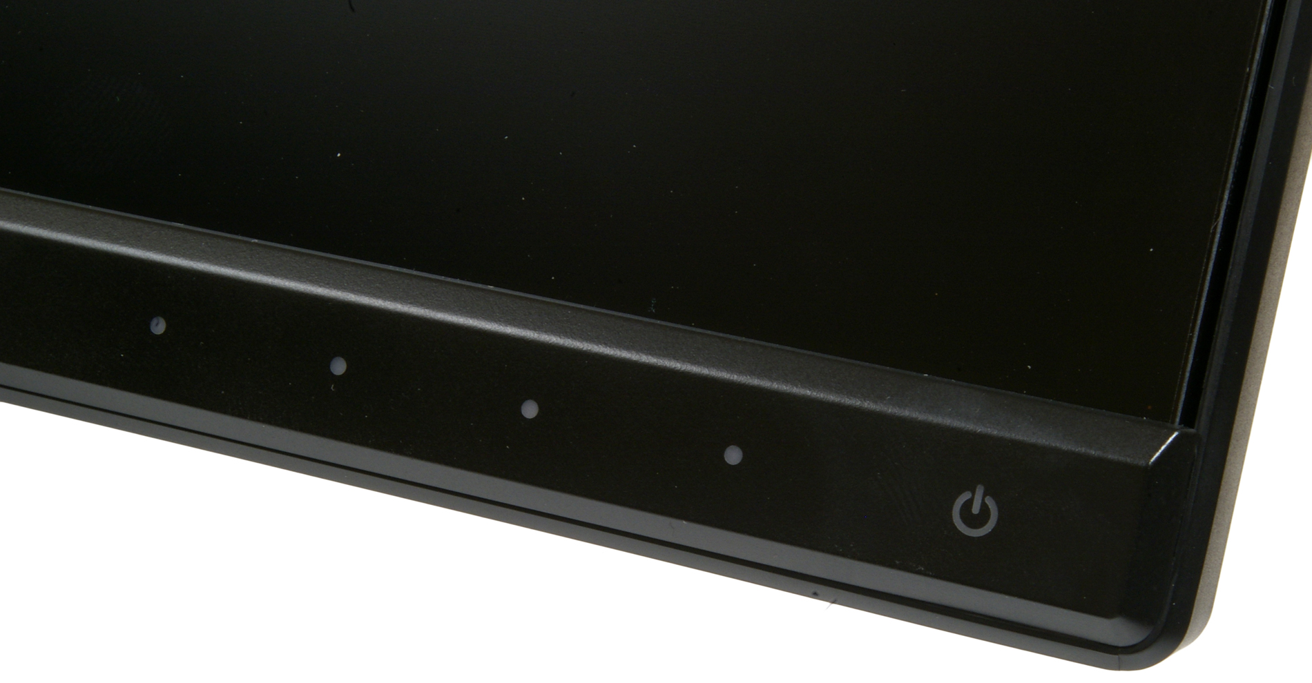

A Dell nem vacakolt sokat fizikai gombokkal, helyettük érintős megoldást alkalmaztak ennél a modellnél. A virtuális gombok helyét fehér pontok jelzik, melyek mögött természetesen van háttérvilágítás, ami használaton kívül (ha nem használjuk a menüt) kialszik, így éjszaka sem zavaró. Az idegesítő csipogást (ami menüből kikapcsolható, szerencsére) leszámítva a kezelhetőség rendkívül egyszerű és jól működik, mintha csak hagyományos gombok lennének.
További dicséretet érdemel maga a menü is: gyors, érthető, egyszerű, szintén könnyen kezelhető, és a legfontosabb, hogy átlátható.
