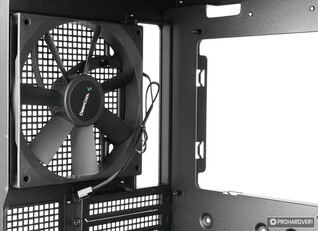

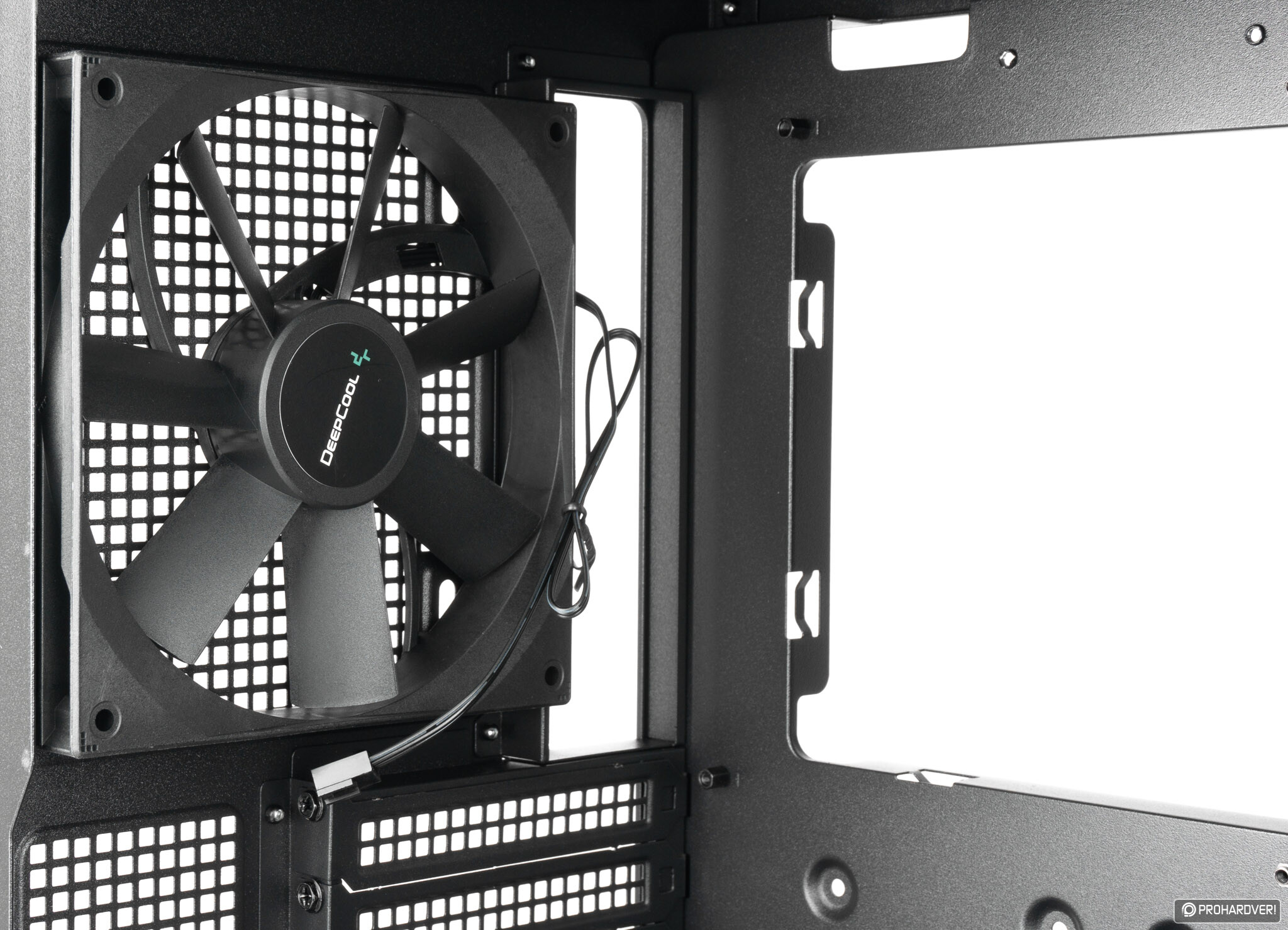

Hátul a 140 milliméteres gyári ventilátorhoz tartozó, valamint egy középen megtalálható szellőzőrács mellett az alaplapnak és a tápegységnek kialakított kivágást és a hét PCIe bővítőkártyahelyet találjuk, olyan extrákat viszont nem érdemes keresni, mint a vízhűtéses rendszereknél hasznos kivezetés vagy a táp beszerelését segítő, levehető keret.

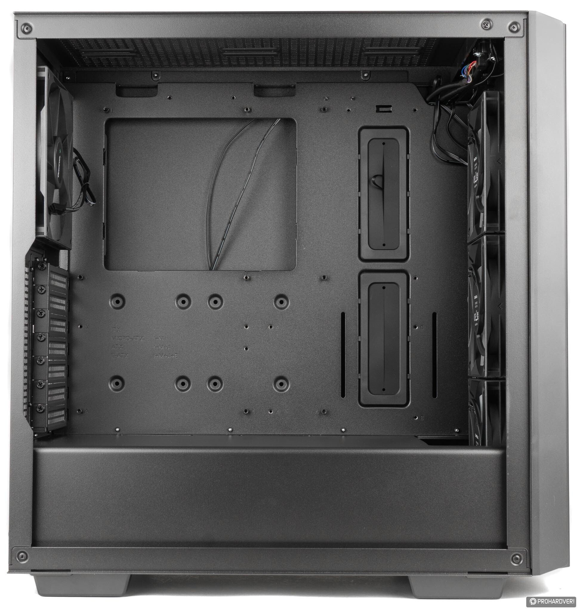

Az oldallapok levétele után láthatjuk, hogy a CG560 nem csak kívül, de belül is elismerésre méltó méretekkel rendelkezik, a felső kamra tágasságát pedig nem csak az bizonyítja, hogy akár E-ATX formátumú alaplapokat is beszerelhetünk, hanem a grafikus kártya hosszára vonatkozó 380 milliméteres, illetve a processzorhűtő magasságát maximalizáló 175 milliméteres érték is beszédes.
Mindezeket a komponenseket beszerelni sem túl nehéz művelet, a folyamatot egy méretes ablak, illetve több kábelvezető nyílás is segíti, melyek közül a két legnagyobb szilikonbélést is kapott.

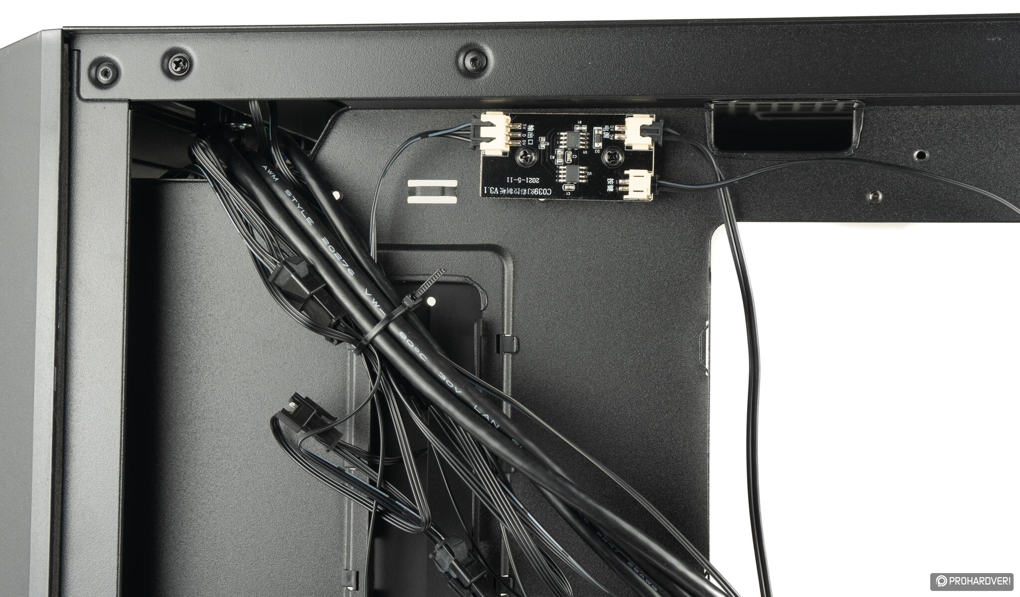

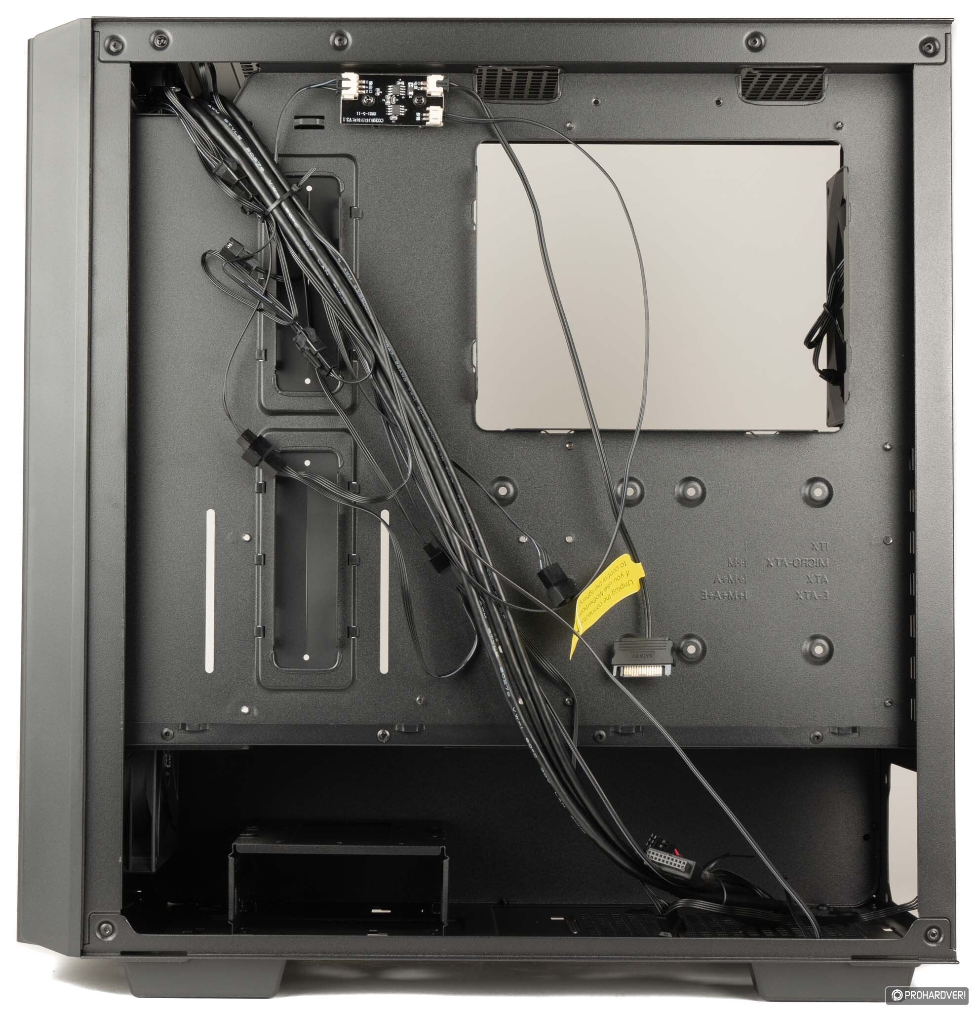

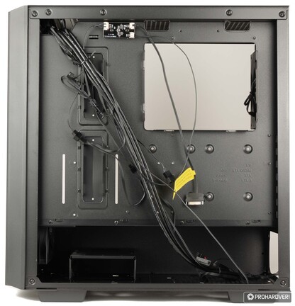

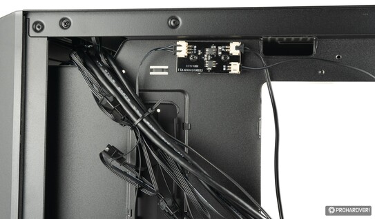

Az alaplaptálca másik oldalán a két, 2,5 hüvelykes SSD beszerelésére szolgáló rögzítőpontoké, illetve a kábelek vázhoz erősítését megkönnyítő, gyorskötözők számára kialakított kivágásoké a főszerep, de az élesebb szeműek kiszúrhatják a felül elhelyezett, beépített ARGB kontrollert is.

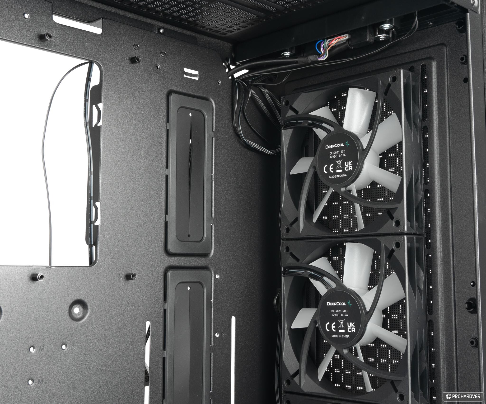

A vezérlőbe a négy gyári ventilátor felől mindössze egy vezeték fut be, ugyanis ezek – a légkavarók tápellátásához szükségek csatlakozókhoz hasonlóan – láncba vannak kötve, ami azért számít jó megoldásnak, mert így nem kell annyi kábelt átvezetnünk a házon, mintha mindegyik egységet külön kellene bekötnünk. A kontrolleren ezen felül további két csatlakozót találunk, melyek közül az egyikből az I/O panelen található gomb felé fut egy kábel, a másik pedig a tápellátáshoz szükséges SATA vezeték helye. Előbbit igény esetén az előlapi kivezetés helyett alaplapunkra is ráköthetjük, ugyanis a vezérlő támogatja az ismertebb alaplapgyártók ARGB rendszereit, beleértve a többi komponenssel való szinkronizálás lehetőségét is.

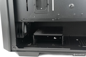

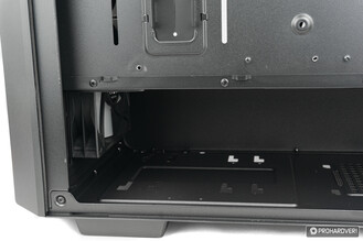

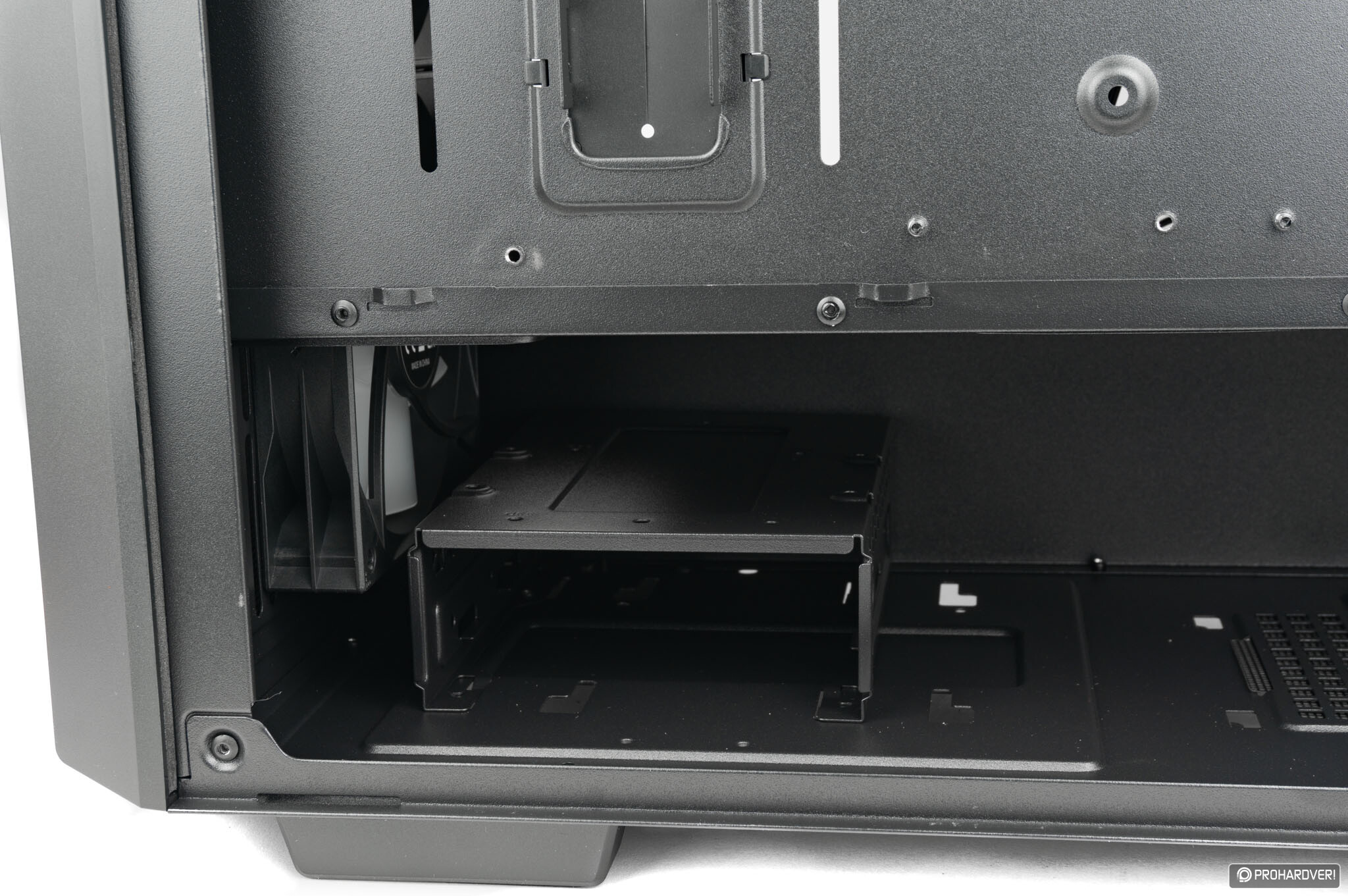

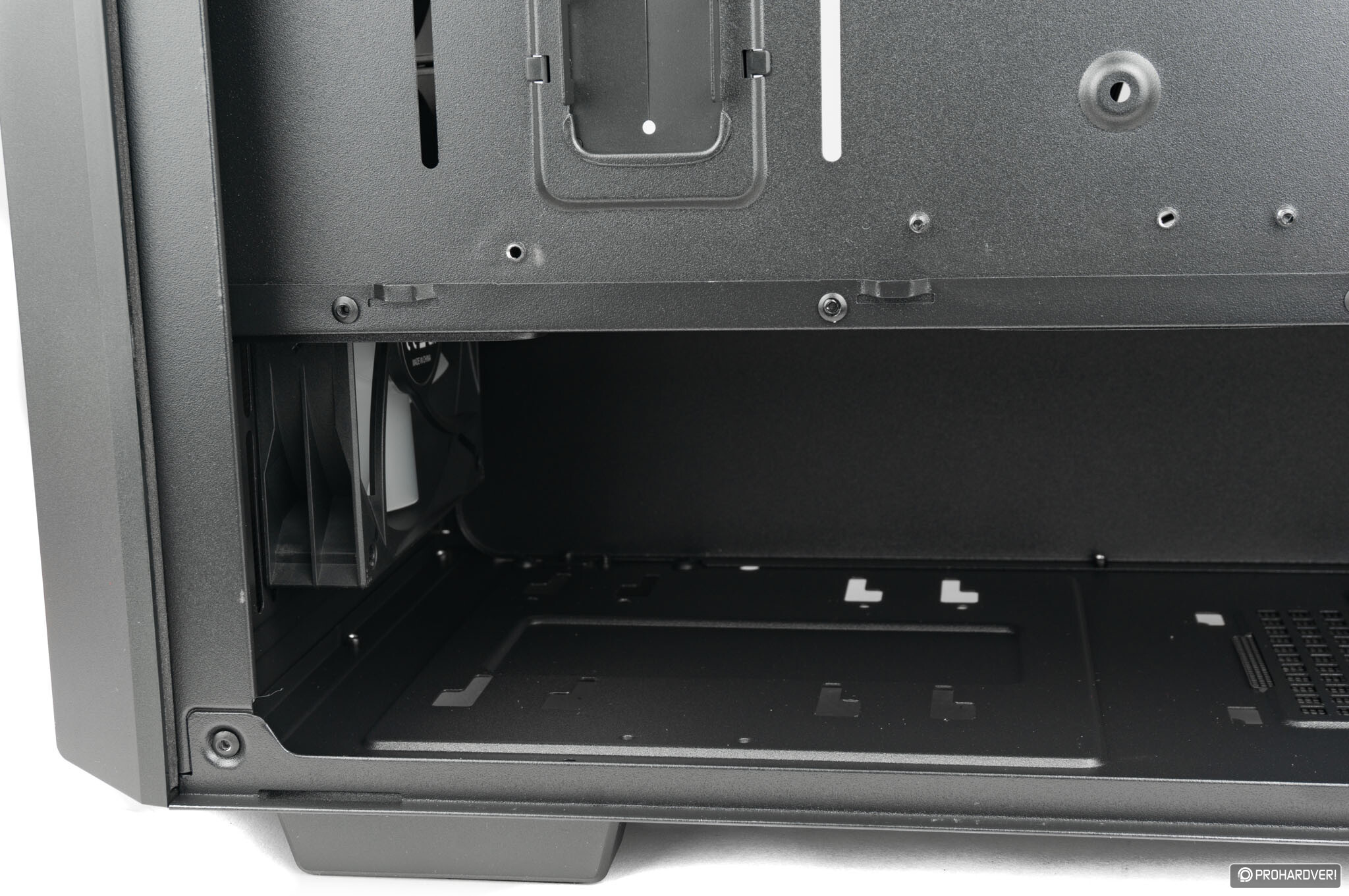

Beltér-túránk utolsó állomása a ház másik, alsó kamrája, ami az ATX formátumú tápegység mellett egy két, legfeljebb 3,5 hüvelykes adattároló felcsavarozására alkalmas keretnek ad otthont. A táp hosszát a gyártó 160 milliméterben maximalizálta, ez a hely azonban a merevlemezkeret előlap felé történő eltolásával tovább növelhető, ha pedig egyáltalán nincs szükségünk ilyen méretű meghajtókra, akár teljesen el is távolíthatjuk ezt az elemet.

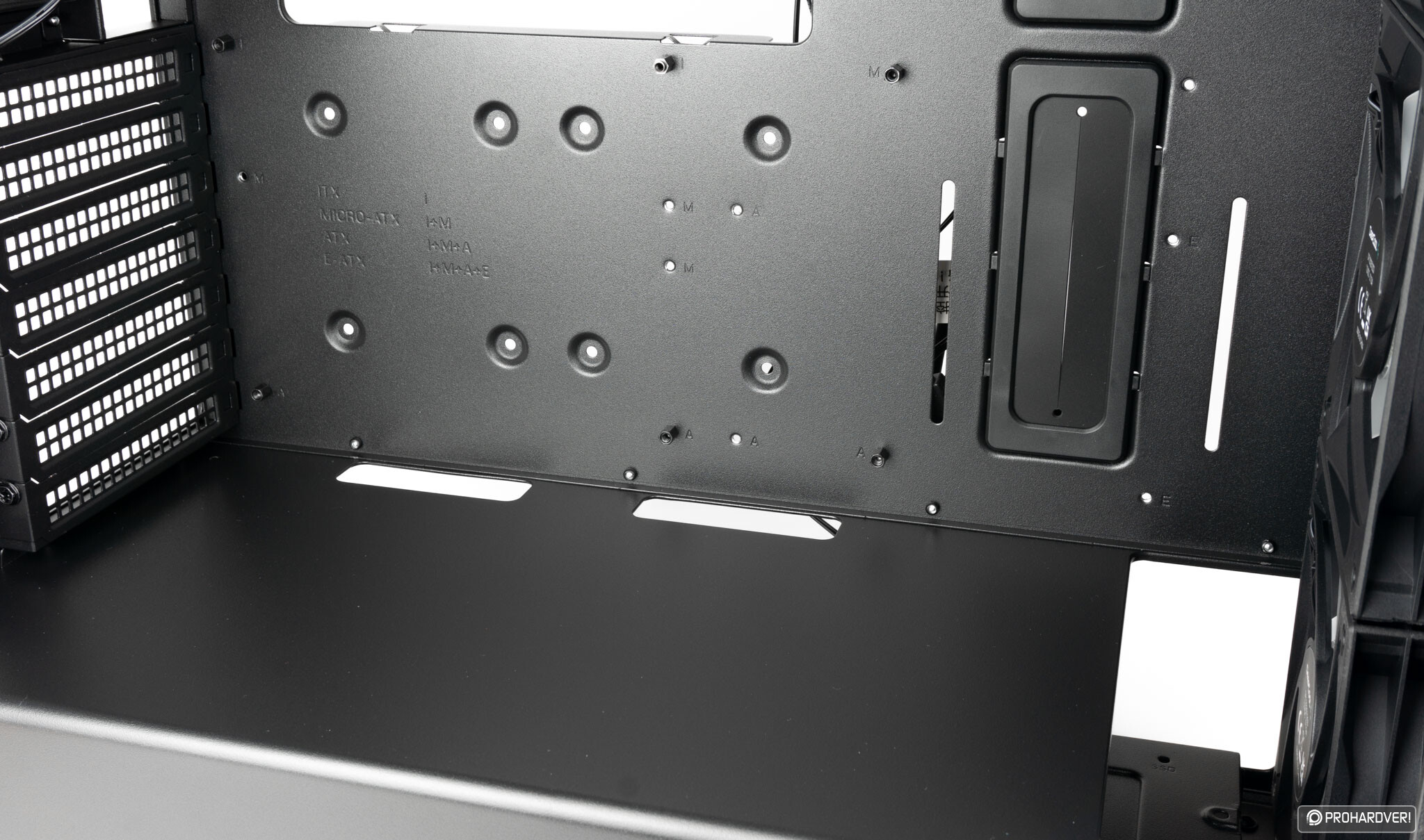

A képeken jól látszik, hogy az ATX méretű alaplapunk mellett van elegendő hely az E-ATX szabvány extra szélességéhez is, a kábelvezető csatornák pedig minden irányban megfelelő távolságban kerültek elhelyezésre. A vezetékek ízléses elvezetése könnyedén megoldható, és szerencsére az alaplap felett is elegendő helyet hagytak (aminek a ház radiátorokkal való kompatibilitása az oka), így az általunk használt processzorhűtő beépítése után is a helyére tudjuk dugni a 8 tűs EPS csatlakozót.
Amivel figyelmetlenségünkből adódóan nem számoltunk, hogy az alaplaptálcán elhelyezett, SSD-k számára kialakított rögzítési pontok keret nélküli megoldások, vagyis a meghajtókat közvetlenül az acéllemezhez kell csavaroznunk, ezt pedig csak az alaplap beszerelése előtt tudjuk megtenni, a gép építésekor tehát ezzel érdemes számolni.
Az alsó merevlemezkeret szintén nem túl moduláris, nincsenek extra elemek (például fiókok), amikre fel tudjuk csavarozni a tárolókat, ahhoz tehát, hogy ide meghajtókat tudjunk építeni, ki kell vennünk a keretet. Szerencsére ez nem túl bonyolult, az alsó csavarok kitekerése után egyszerűen ki tudjuk csúsztatni a helyéről, a művelet csak akkor lehet nehezebb, ha már jól meg van pakolva a gépház, és így kell döntögetnünk azt.
A vezetékek számára meglepően sok helyünk van az alaplaptálca és az oldallap között, a rengeteg rögzítési pontnak köszönhetően pedig gyorskötözőket használva tényleg pofonegyszerű a megfelelő kábelmenedzsment kialakítása úgy, hogy a folyamat végén az oldallapot is különösebb erőlködés nélkül tudjuk a helyére tenni.

Nagy örömünkre már ventilátorok nélkül is igen jó eredményeket kaptunk, a rendszer terhelés alatt is mindössze 3-4 °C-kal volt melegebb, mint a házon kívül, ami bőven jónak mondható, a négy ventilátor pedig ezen még tovább tudott javítani.
Külön piros pont jár a gyártónak azért, mert nem spórolt a házba szerelt ventilátorokon, hanem PWM vezérlésű egységeket használtak, amiket így nem feltétlenül kell a maximális, percenként 1500-as, illetve 1200-as fordulatszámon járatni, a kompatibilis alaplapok alacsony terhelés mellett a lapátokat is lassabban forgatják. Ez azért is fontos, mert a házból annak viszonylagos nyitottsága miatt elég sok hang ki tud szűrődni, a belül elhelyezett, 60 dB hangerejű fehér zajt kibocsátó okostelefonunk hangjából a hangnyomásmérő felszerelt oldallapok mellett is 53 dB-t érzékelt, így a komponensek válogatásakor érdemes figyelni azok maximális zajszintjére is.
