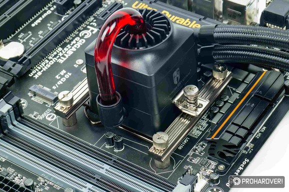

Mivel sok cég az utóbbi időben laposabbra vette a vizesblokk/szivattyú kombinációt, a Captain kifejezetten méretesnek tűnik a maga 85 mm-es magasságával, amelyből jelentős részt persze a főként díszítő szerepet betöltő átlátszó cső és a „reaktorfedélnek” hívott, bordázott felső rész tesz ki. Ez utóbbi egyébként kizárólag a kinézet miatt került a blokkra, semmilyen szerepe nincs azon kívül, hogy az alatta elhelyezett, LED-ek által megvilágított lemez fényét töri meg. A kívülre vezetett, hajlított cső szintén piros megvilágítást kapott. A LED-ek nem folyamatosan dolgoznak, hanem „lélegeznek”, sajnos az effekt kikapcsolása, esetleg a világítás teljes megszüntetése nem lehetséges.
A folyadékot szállító, szövetburkolatú csövek a hűtőblokkot két, forgatható, 90 fokos könyökön keresztül hagyják el. A könyökök forgathatósága csak minimális, elhelyezkedésük okán legfeljebb abban tudnak segíteni, hogy kicsit csökkentik a csövekre ható erőket, de nem állíthatjuk őket tetszőleges irányba. Maguk a vezetékek egyébként 305 mm hosszúak, így egy átlagos házban a felső elhelyezéssel biztos nem lesz gond, és a legtöbb modellnél az előlapig is kényelmesen elér a radiátor.
Természetesen rézből készült a hűtőblokk, amely mikrocsatornás kivitelű, alsó felülete simára munkált, de tükörfényesnek semmiképpen sem mondanánk. Külön pasztát a csomagban nem találunk, a DeepCool is beállt az előre felkent hővezető pasztát használó cégek táborába, amit mi a többszöri átszerelést nehezítő volta miatt nem kedvelünk annyira, de az biztos, hogy az első szerelést tisztábbá teszi. A paszta maga egyébként jó minőségű és a bekent felület is kellően nagy méretű, a nagyobb sapkát használó CPU-kat is lefedi.

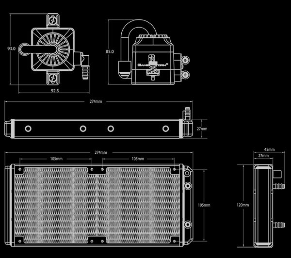

Ami a radiátort illeti, ez egy ma már szabványosnak mondható példány, feketére festett alumíniumból, sűrű bordázattal és 27 mm-es vastagságban. A csövek csatlakozása nem bontható itt sem, egyik oldalon pedig lezárva és tiltó matricával ellátva találjuk a feltöltőcsonkot.

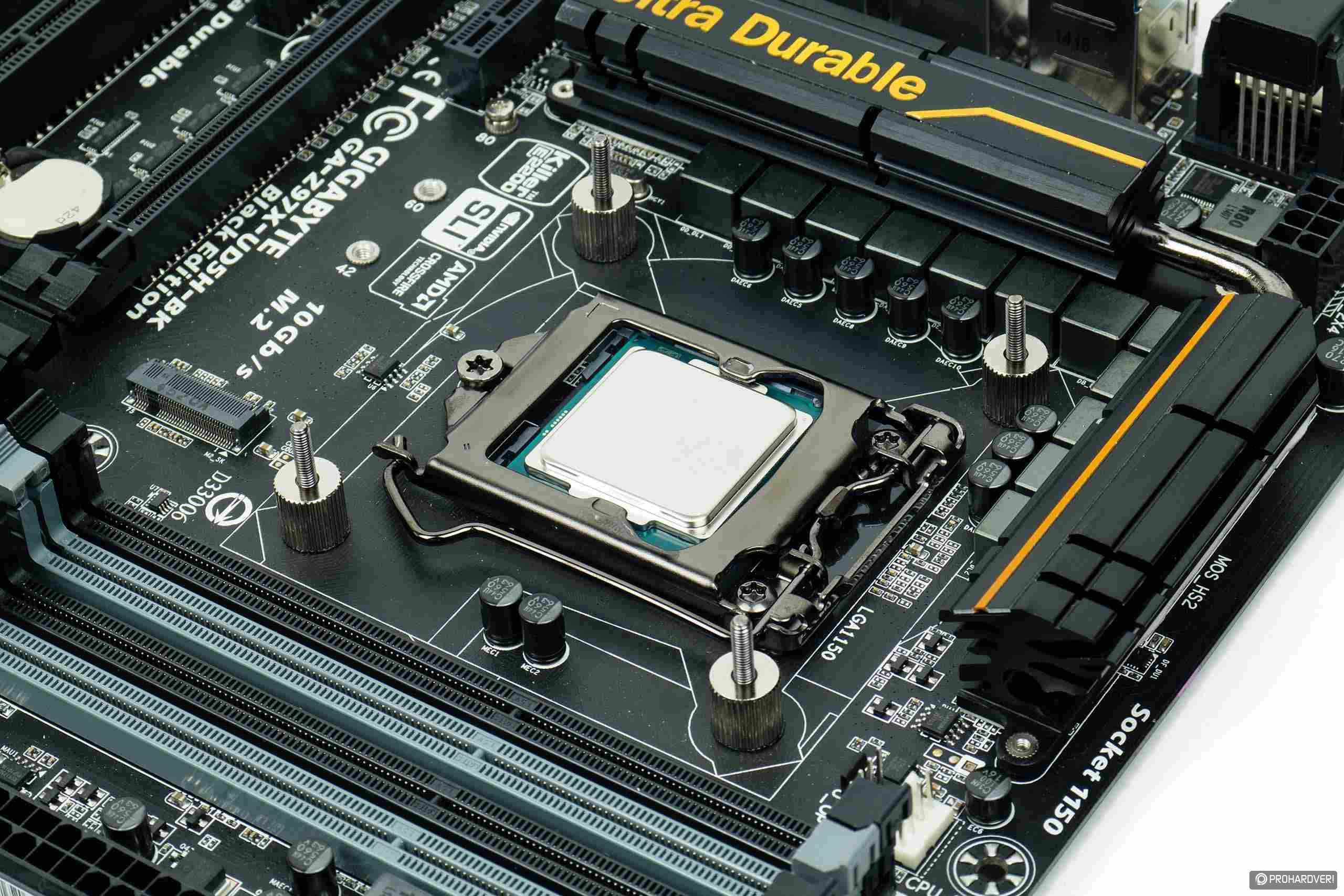

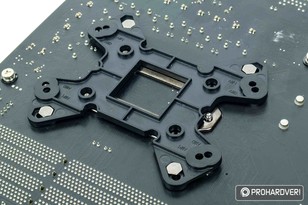

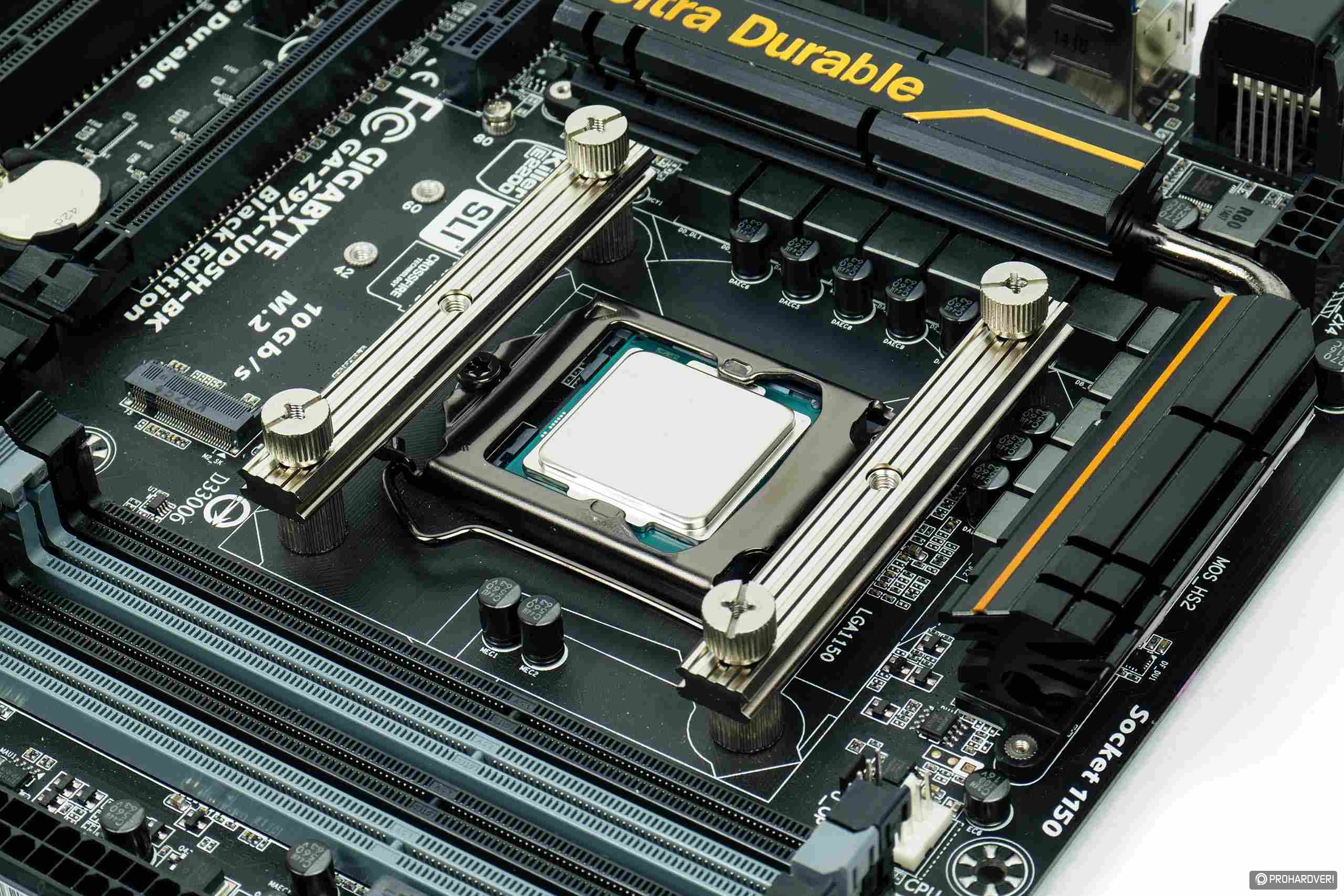

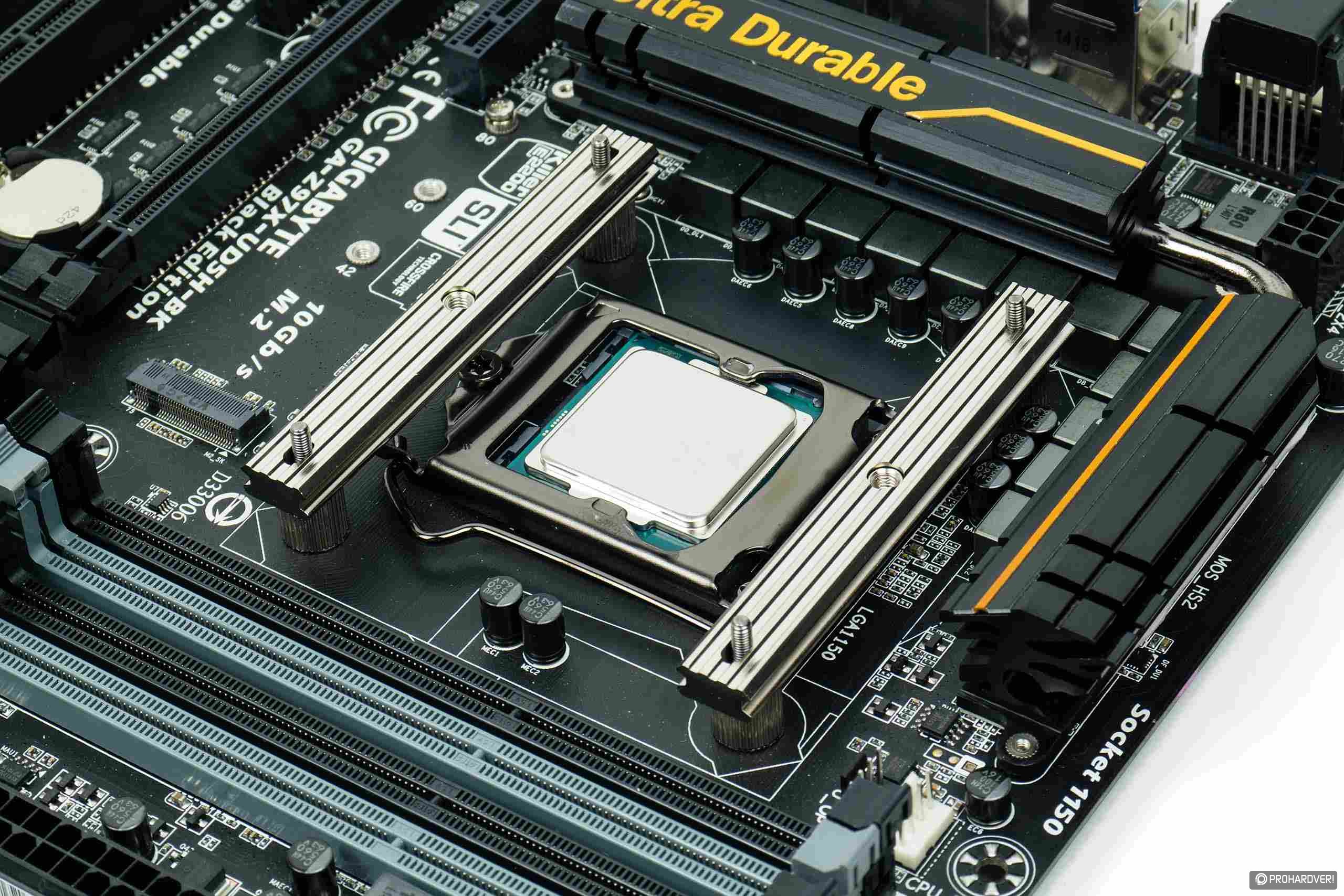

Bár a Captain 240 EX rögzítéséhez szükséges rendszer elég sok alkatrészből áll, a folyamat maga nagyon egyszerű, ráadásul a vizesblokk felszerelése akár szerszámok nélkül is kivitelezhető, bár azért egy csavarhúzó nem árt, ha van kéznél. A folyamat első lépéseként a legtöbb foglalat esetében a műanyag, hátsó merevítés szerepét ellátó idom megfelelő furatain kell átfűznünk a képen is látható módon a mellékelt vékony csavarokat. A furatok feliratozást kaptak, a csavarok feje pedig szilárdan bepattan a nekik szánt helyre, így innen maguktól már nem esnek ki, ami nagy segítség például akkor, amikor egy már összeszerelt és talpán álló házba kell beszerelni a vízhűtést.

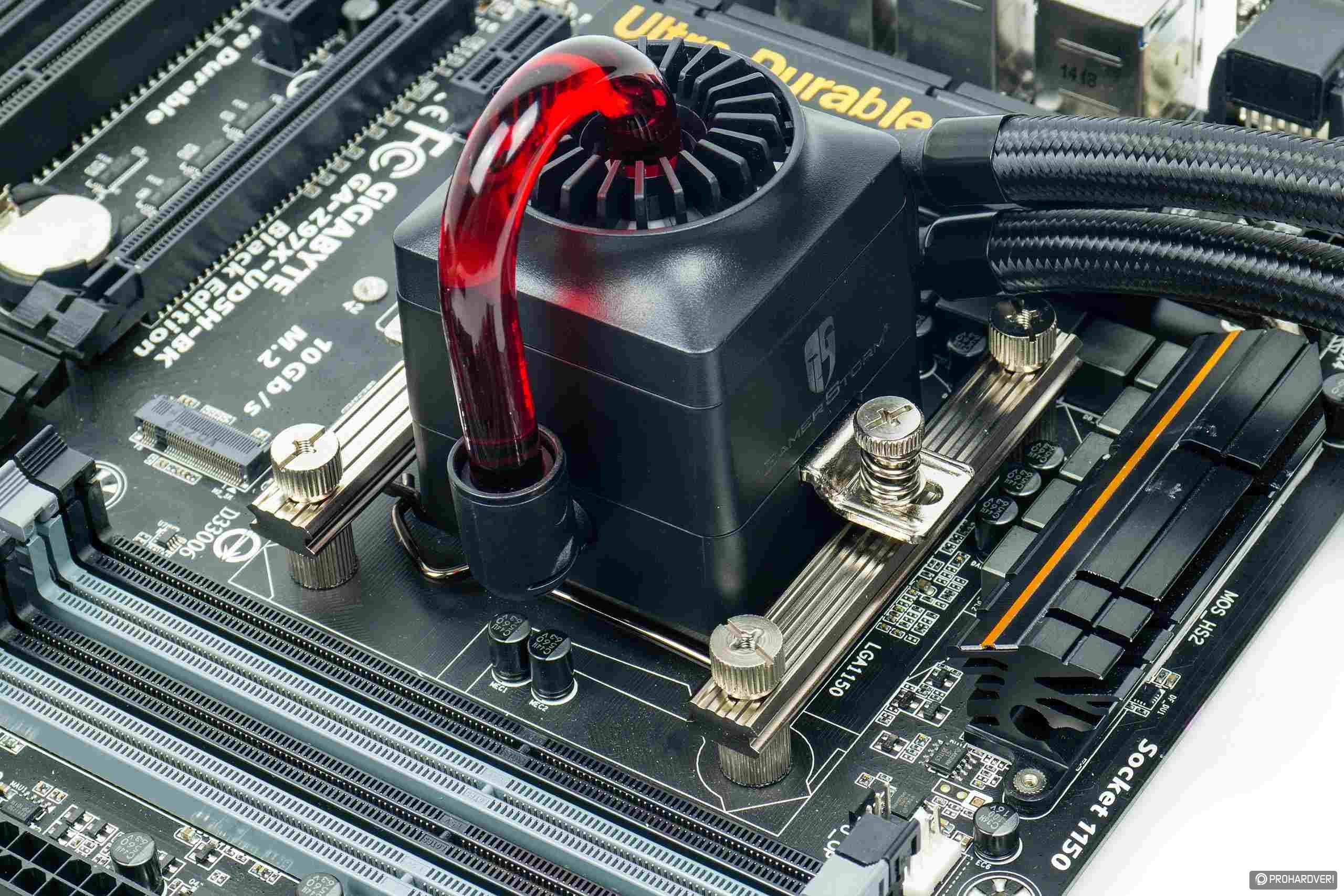

Ezután következhet a megfelelő áthidalók felszerelése és rögzítése a CPU felőli oldalon, majd az áthidalók furatainak segítségével a vizesblokk felhelyezése és csavarjainak meghúzása. Ez utóbbi is végrehajtható egyébként kézzel, de a maximális erőkifejtéshez itt már nem árt a csavarhúzó.
A blokk szerencsére elég kompakt ahhoz, hogy a képen látható módon és ahhoz képest 90 fokkal elforgatva is felszerelhessük, a háromeres vezeték pedig kényelmesen elér a CPU FAN csatlakozókhoz.

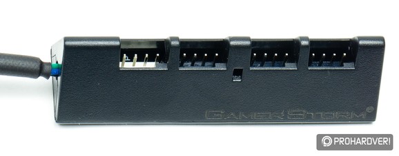

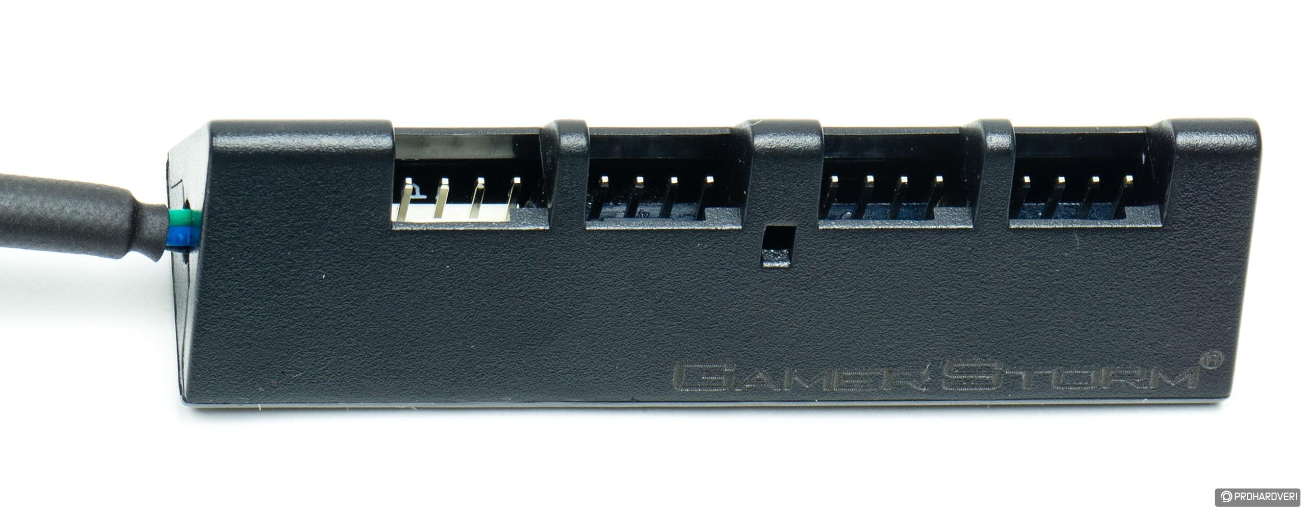

A radiátor összeállítása sem lesz nehéz, a két ventilátorhoz összesen nyolc hosszú csavart kapunk, ezekkel egy perc alatt összeállíthatunk mindent, a nyolc rövidebb csavar pedig a házhoz történő rögzítést biztosítja. A ventilátorok tápellátását többféle módon is megoldhatjuk: vagy egyesével csatlakoztatjuk őket az alaplaphoz vagy a számítógépház biztosította vezérléshez, vagy pedig használjuk a Captain 240 EX saját „hubját”, ami annyi előnnyel jár, hogy a PWM jelet szabályosan továbbosztja a ventilátorok felé, a másik irányban pedig a fordulatszámról kapunk visszajelzést. Az elosztóhoz kapunk kétoldalas ragasztószalagot és egy rövid kábelkötegelőt is, ezekkel könnyen rögzíthetjük a házon belül bárhova.

Radiátor mérete 274 x 120 x 27 mm (ventilátorok nélkül)
