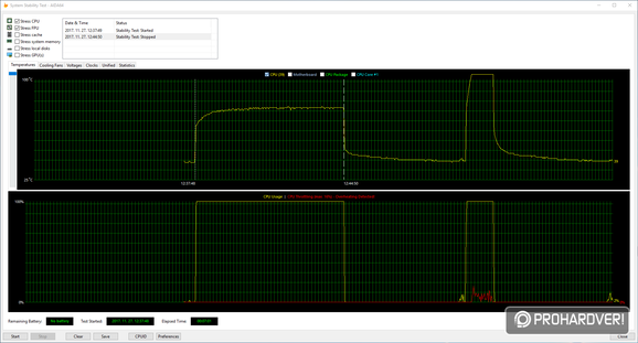

Bekapcsolva az Aida 5.95 stabilitástesztjét, a hőmérséklet gyors emelkedésnek indult, majd – a korrekciót is beleszámítva – 92 °C-nál stabilizálódott. Ezen a hőmérsékleten az hűtőventilátor maximális fordulatszámon üzemel, ami 36 dB(A) zajszintet jelent, ami bizony már hallható lesz a PC-n kívül is, de még nem neveznénk vészesnek. Végül a stresszteszt utolsó szakaszában a Prime95-öt indítottuk el, amely a Threadripper esetében érdekes módon kisebb terhelést és fogyasztást jelentett, mint az Aida.

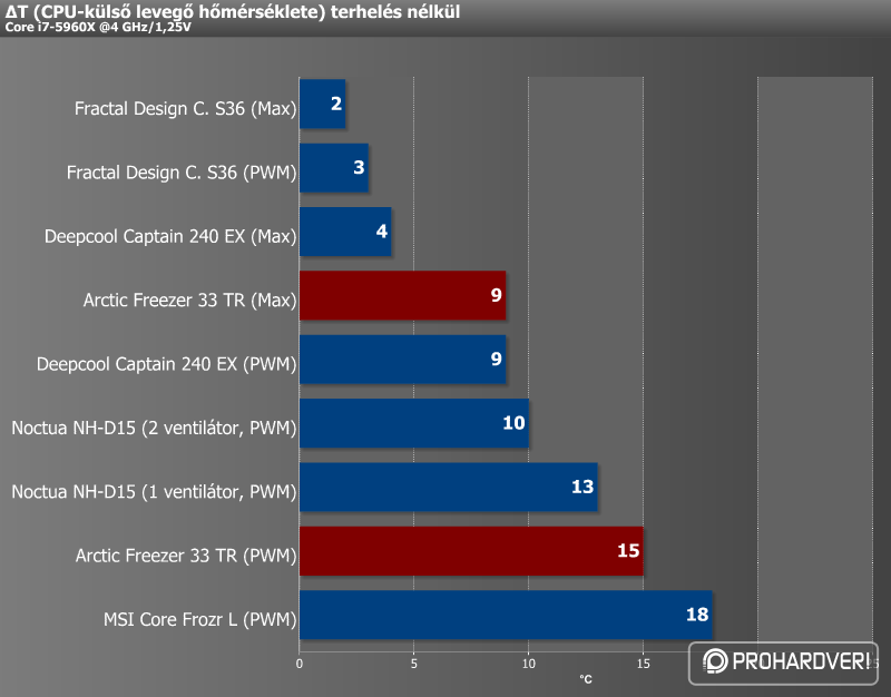

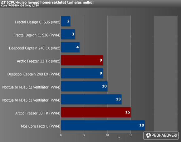

Áttérve a korábbi hűtőtesztjeinknél használt Core i7-5960X alapú platformunkra, a tudástárban foglaltaknak megfelelő mérési metódust használva alapállapotban 38 °C-ról indult 4 GHz-re húzott processzorunk maghőmérséklete, és ez az Aida stabilitástesztjének hatására 82 °C-ig emelkedett, ahol a ventilátorvezérlés stabilizálta a fordulatszám szabályozásával. Ha nem bíztunk semmit a véletlenre, és maximális fordulatszámra állítottuk a ventilátort, 80 °C-nál állt meg a melegedés.
Mint a zöld jelölésből is látszik, a hőátadó felület mérete itt is lehetne nagyobb
Mint a zöld jelölésből is látszik, a hőátadó felület mérete itt is lehetne nagyobb, miközben két szélén túllóg a CPU-n [+]

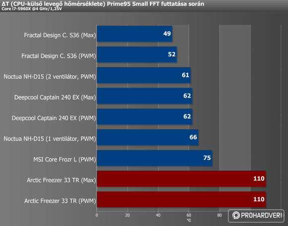

Kevésbé volt pozitív a tapasztalat Prime 95 alatt – itt olyan magasra emelkedett a processzor hőmérséklete, hogy azt kizárólag throttling segítségével sikerült elfogadható szintre visszaszorítani.
A korábbi tesztjeinkben elért eredményekkel összevetve a következőket láthatjuk:
