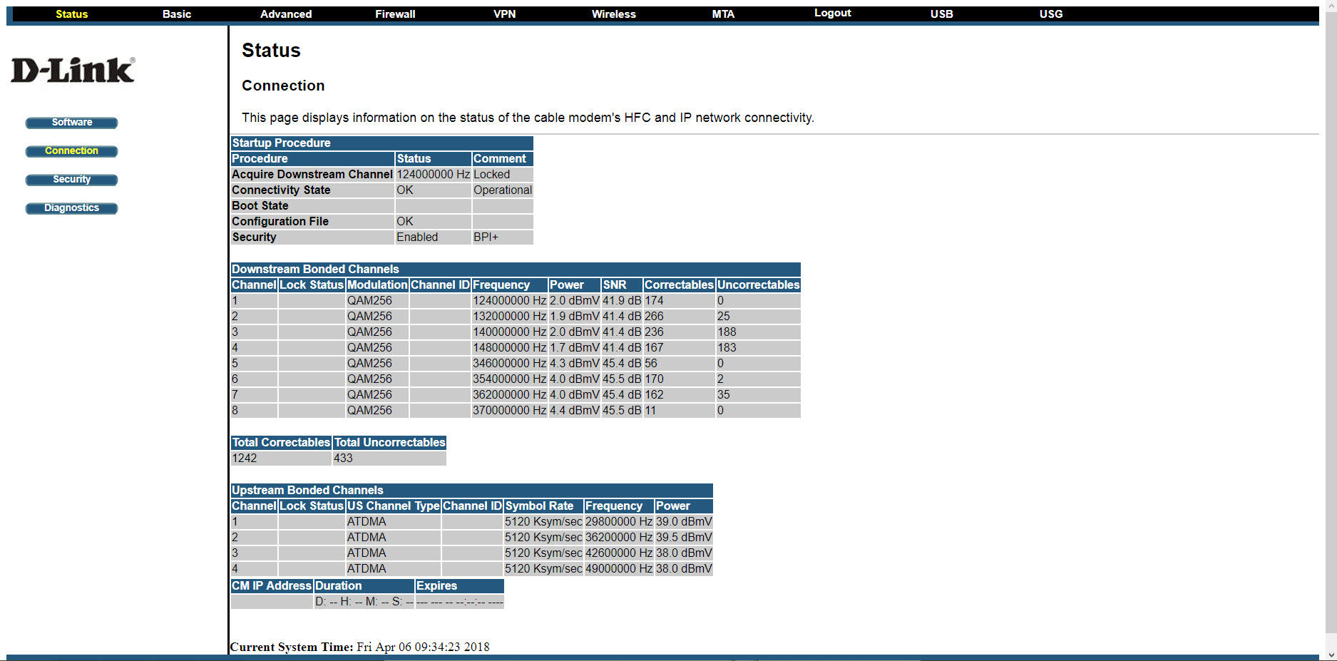

Kérdésem a következő lenne, igen elolvastam az összefoglalót, végigmentem azokon a lépéseken kint is volt a telekomos kolléga, nagyon korrekt, értett ahhoz amit csinált(csillagos ötös). Összes csatlakozót kicseréltük oszlopon, bent a padláson, lent a hwg-nél, betett egy mmwo-t, mondtam hogy szerintem felesleges de legyen.
Hibák nem is voltak, elenyésző 1 darab egész nap, értékek tökéletesek kb 10-évvel ezelőtt volt ilyen, viszont este, elszabadulnak a csomag koboldok, mikor mindenki az igazak álmát alussza, akik reggelre megint eltűnnek . Mi a gond?
Ötletem szerint az oszlopon lévő 8-as leágazások vagy osztónak hívják passz, az a szar, a hőmérséklet ingadozásra is érzékeny már 15-20 éve nem nyúltak hozzá. Jobban megnézve, egy-egy bekötésnél nincs is 75-ohm-os lezáró összeszedhet zajt.
Bent a házba nincs semmi szakadás kábelhiba rámértünk, az oszlopról jövő fő kábel is okés. Ez szerdán történt, csütörtökön meg két kocsival is kijöttek, megnézték és elmentek semmit nem csináltak. Jó mondjuk nem is szóltam, mert még teszteltem. Ime a képSic Transit Gloria Mundi, "mindjárt lesz itt heresima és ne bassza ki"

Nem vágom a kábel részt nagyon, majd a srácok megmondják a tutit, de mennyire este történik a dolog? Nevezhetjük csúcsidőnek?
Ugyanis, ha csúcsidőben történik, akkor telítődik a hálózat, túl nagy a szegmens, ezáltal torlódik a forgalom, ami csomagvesztést is okozhat.
Ez főleg akkor lehet igaz, ha bizonyos időszak(ok)ban csinálja.

Szerintem éjfél és reggel 7-8-között, én kb 23:00-ig vagyok fent és akkor még nem szokott ilyen lenni.
Na most megint megszaporodott a javított csomagok száma, az eldobott nem változott, az előző kép óta.
Ping, sebesség állandó, fennakadást nem észlelek, se netben se iptv-ben.
Az első kép 10:30-kor készült a mostani amit felteszek 12:34-kor, ezen időintervallumban ennyi csomagjavítás újraküldés lett.Sic Transit Gloria Mundi, "mindjárt lesz itt heresima és ne bassza ki"

Lehet van egy hibás szakasz vagy zajbetörés ezért leesik éjjel az ussnr. -
