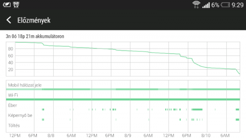

válasz s3nsitivity #30055 üzenetére
A 3 nap alatt arra használtam amit egy telefont általában használnál. Hétvégén viszont egy napot bír de akkor egész napos használatban van.A telefonról szól a rádió: Music Fm 89,5 Wifi az non-stop megy,játszok is rajta ,facebook,instagram, böngészek stb....szóval nincs a szekrény alján

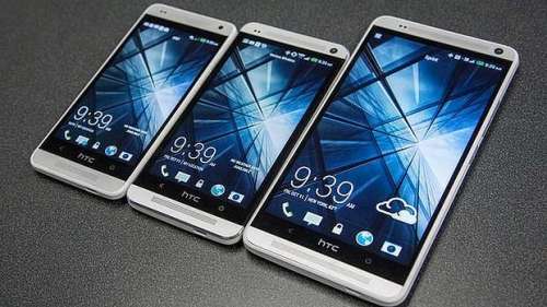

Töltő miatt?!...miért nem tölt a készülék vagy rossz a töltője?
"..lehet lecserélem egy nagyobbra"
Csak nem egy HTC One Max-ra?Balról One mini,középen One (M7)...és jobb szélen One Max
