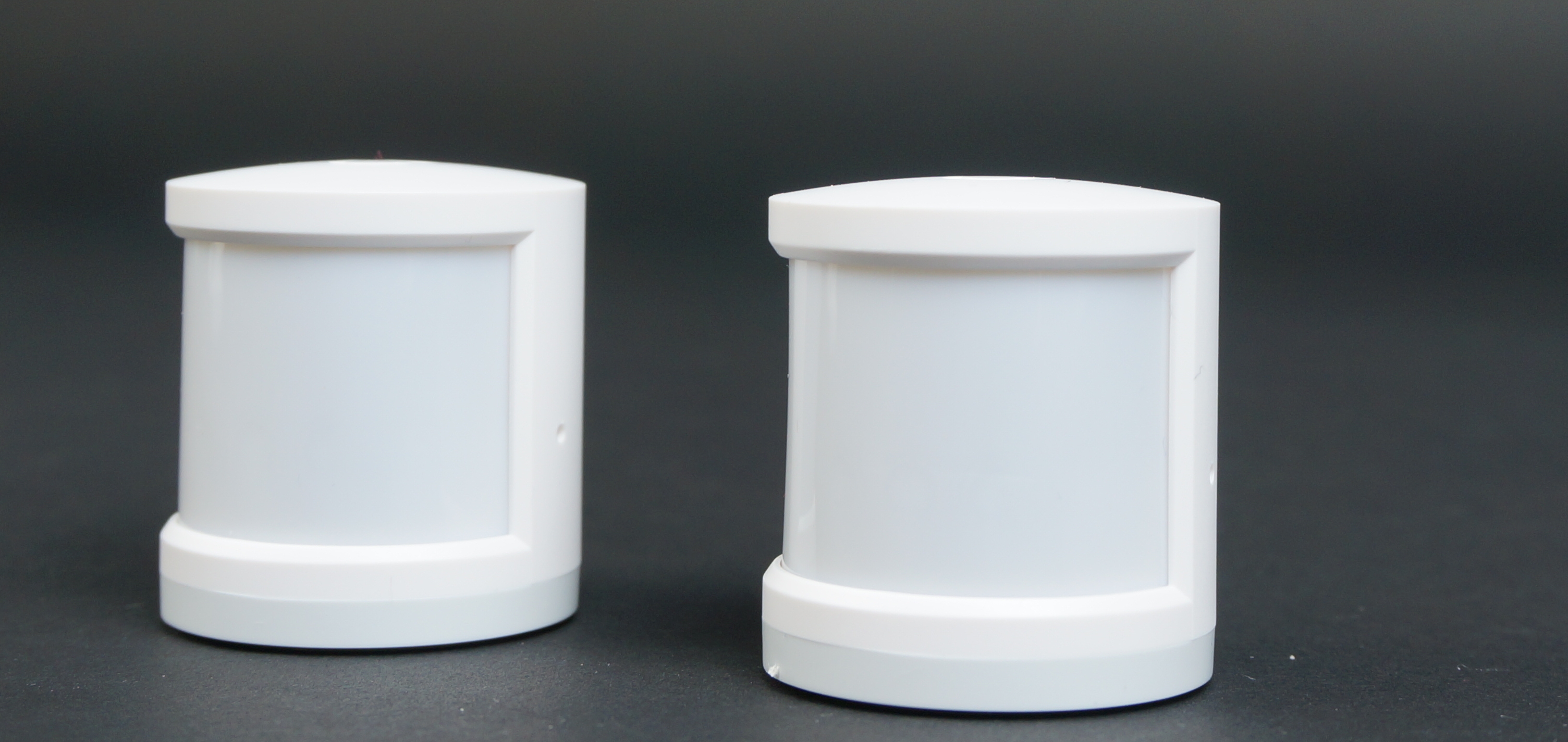

Mozgásérzékelő
Az okos mozgásérzékelő aprócska (3 cm átmérőjű, 3,2 cm magas) fehér henger, amelynek egyik oldalán egy szürkés színű lap mögött rejtették el magát a szenzort. Az érzékelési távolság nagyjából hét méter, az érzékelési szög 170 fok, tehát körbe nem lát. A gyakorlati próba során száz százalékos teljesítményt nyújtott, azaz amikor elment előtte valaki a hétméteres zónán belül, rögtön jelzett, és vakriasztásokat sem produkált. Mínusz fokokban ő is halálra van ítélve, így az udvarra vagy utcára mi nem tennénk ki. Egyszerűen cserélhető, CR2450 típusú gombelemmel működik, amelynek élettartama a Xiaomi állítása szerint használattól függően 1-2 év. Mérete és az alsó részén található ragacsos tapadófelület révén viszonylag könnyű neki helyet találni bárhol, akár a plafonon is.

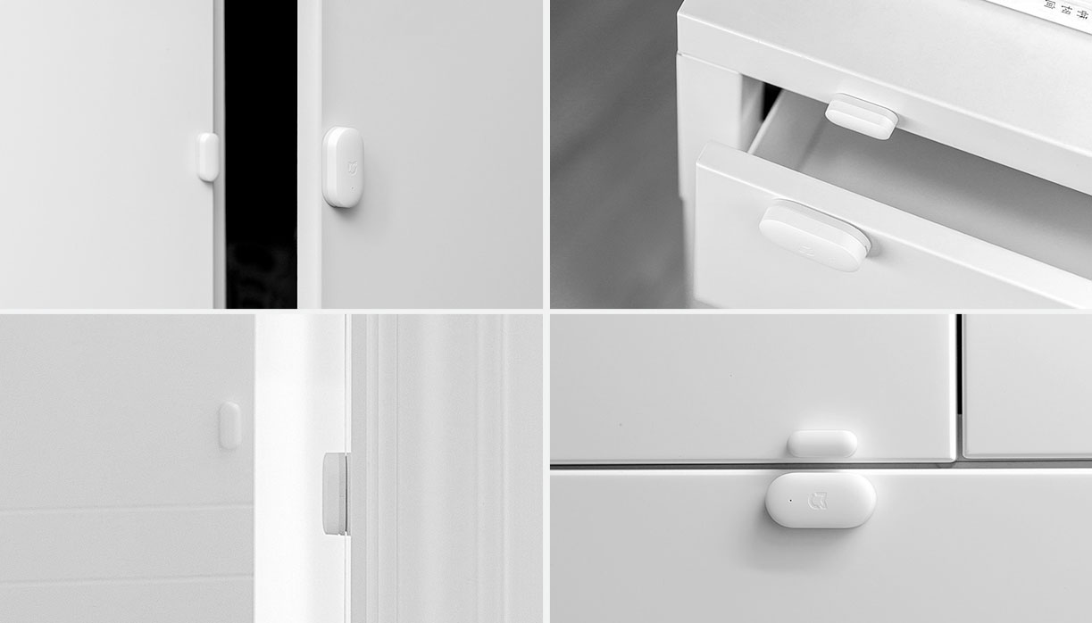

Nyitásérzékelő
A szokásoknak megfelelően ez az eszköz két komponensből áll (4 x 1,1, x 2 cm, 3 x 1,1 x 1 cm), amelyek között mágneses kapcsolat lép fel, ha kellően közel helyezik őket egymáshoz, például ablakkeretre, ajtófélfára, szemöldökfára, illetve magára az ajtóra vagy ablakra, de akár fiókra is felhelyezhető. Amennyiben a mágneses kapcsolat megszakad, mert kinyitják az ajtót (vagy radikálisabb esetben ledöntik az ajtó keretét), az aktiválja a berendezést, amely az eseményről tájékoztatja a központi egységet. A fenekükön ezeknek is ragacsos felület található, így egyszerűen feltapaszthatóak szinte bármilyen felületre. Tapasztalataink szerint jól működik ez a berendezés, hiszen téves, kamu riasztásokat ez sem produkált, viszont amikor kellett, tette a dolgát. Mínusz 5 °C-ig bírja a hideget, azaz kültéren télen vagy egy zimankós őszi napon már tönkremehet. A nyitásérzékelőt cserélhető CR1632 típusú gombelem látja el energiával, amely 1-2 éves üzemidőt szavatol.
