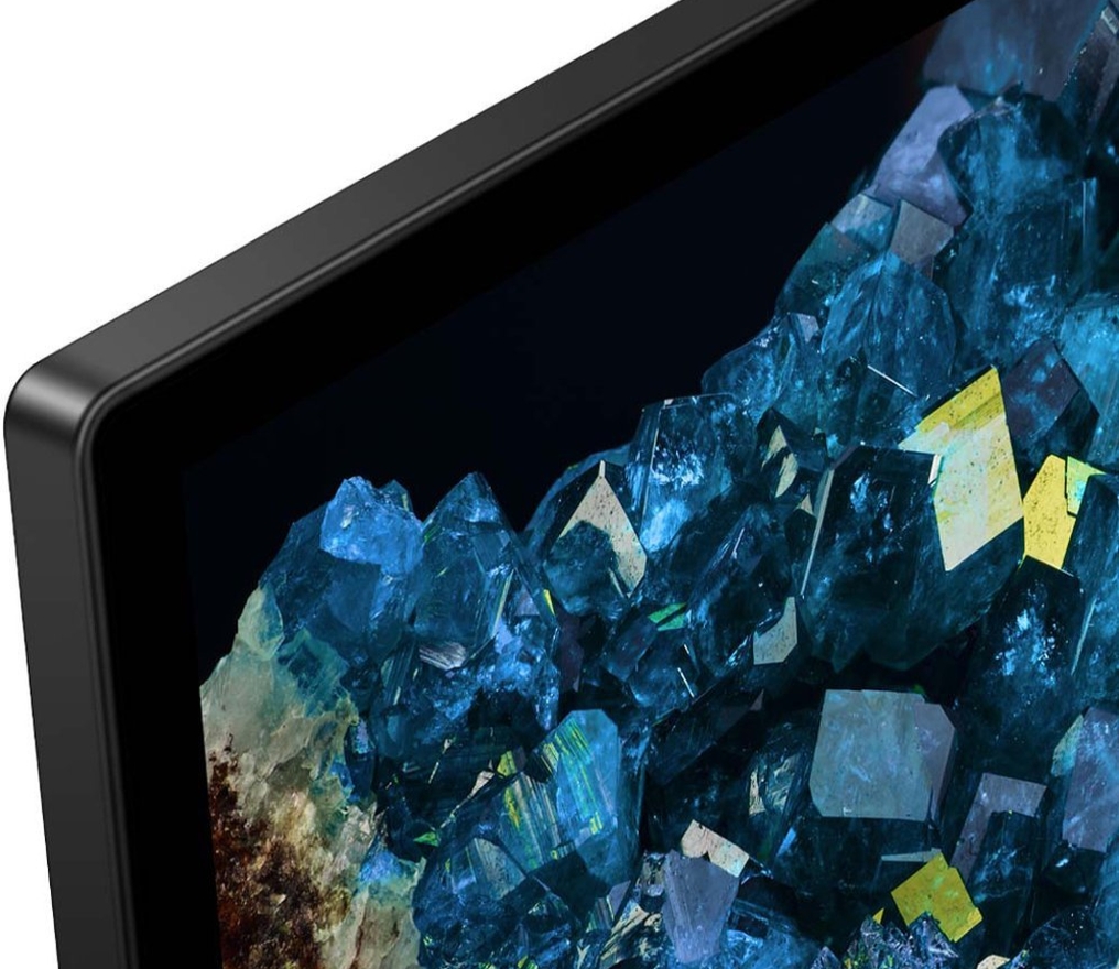

A termék megjelenése a várakozásoknak megfelelően modern, a sötétszürke káva igen keskeny, szélessége mindössze 8 mm, és mivel egy síkban van a kijelzővel, kikapcsolt állapotban a felhasználó csak egy egybefüggő sík felületet lát, ami jól mutat. A függőleges felületre szabványos 300 x 300 mm-es VESA konzolok segítségével egyszerűen felakasztható képernyő normál állapotban kis, formatervezett fém tappancsokon nyugszik. Ezek iránya megváltoztatható, állhatnak befelé is, ami talán nem fest annyira esztétikusan, viszont így egy keskenyebb szekrénykére is felállítható a készülék. Emellett úgy is behelyezhetőek a talpak, hogy egy kicsit megemeljék a készülékházat, így az alá befér egy átlagos hangprojektor is anélkül, hogy kitakarna a képből.
