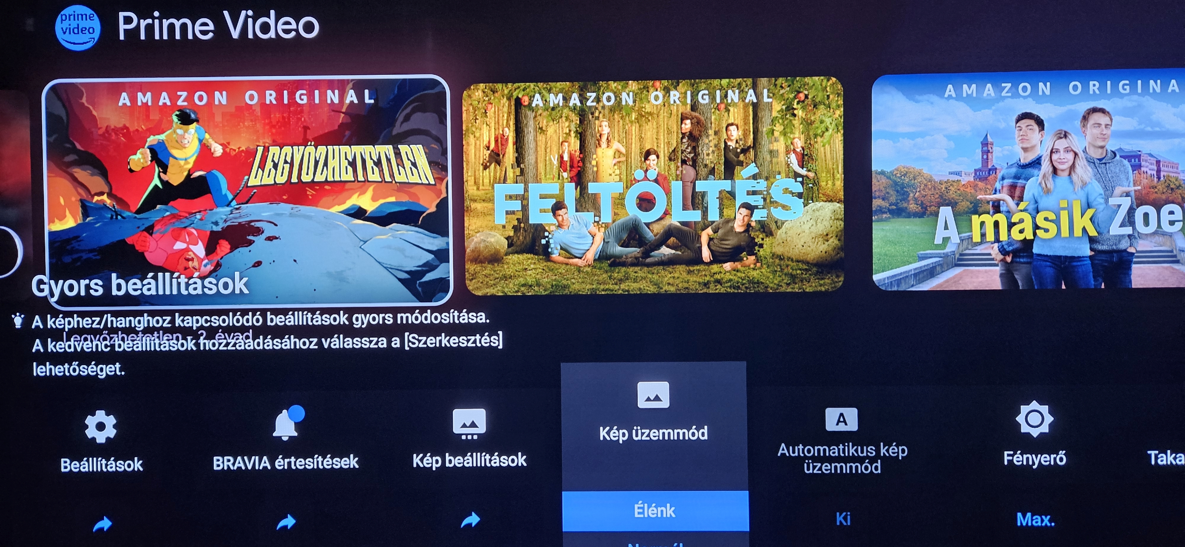

A Sony mérnökei jó szokásukat megtartva ezúttal sem spóroltak az előzetesen programozott képmódokkal. ugyanis hét közül választhatja ki a felhasználó a számára legszimpatikusabbat, amelyek ezúttal is jelzik már nevükkel is, hogy nagyjából mire lehet tőlük számítani. Ezek a profilok kisebb-nagyobb mértékben eltérnek egymástól, így jó eséllyel mindenki találhat köztük olyat, amelyik passzol az elvárásaihoz.

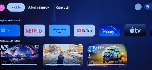

Google TV
A Sony továbbra is kitart a Google által fejlesztett smart platform mellett, így ez a televízió is a Google TV rendszerre, egészen pontosan az Android 10 alapú változatra épül. Azt tapasztaltuk, hogy a rendszer kellően stabil, és a sebességével sincs probléma: a kiadott parancsokra azonnal reagál, és az alkalmazásokat, weboldalakat is gyorsan betölti, szaggatásba, lassulásba vagy fagyásba nem futottunk bele. A nagy, színes ikonokra épülő grafikus kezelőfelület kicsit átláthatatlan, kezelése pedig nehézkes, de azért ezt túl lehet élni, és az is tény, hogy a rendszermenü felépítése kiváló.

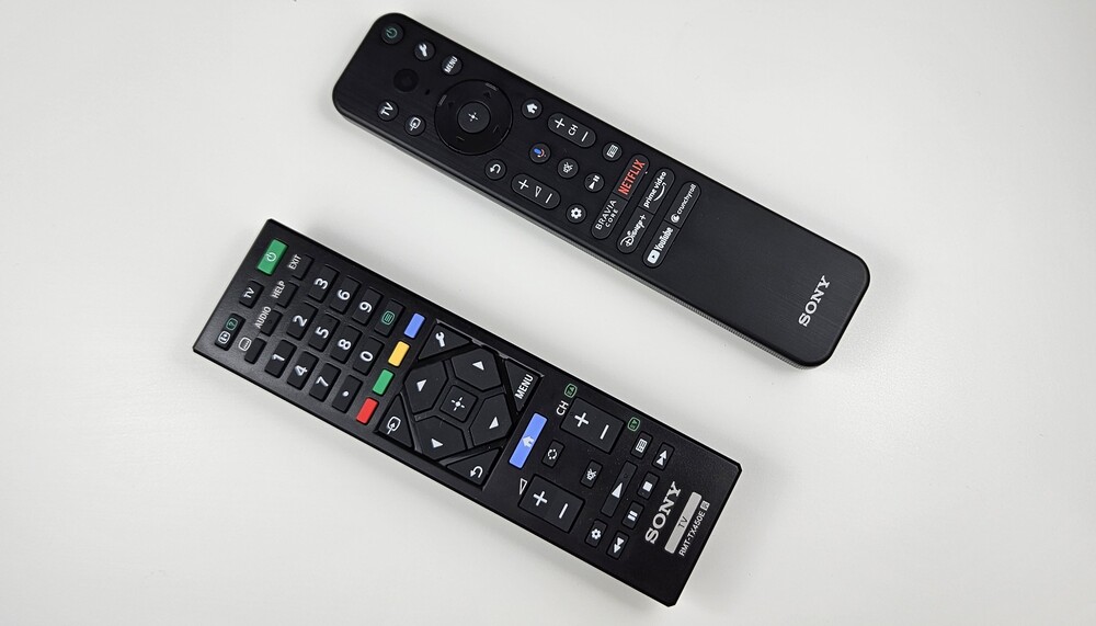

A modell dobozában két távirányító található: egy hagyományosabb, sok gombos, infravörös eljárást használó és egy dizájnosabb, mikrofonnal is ellátott, Bluetooth alapú. Továbbra sem értjük, hogy erre mi szükség, szerintünk egy darab távvezérlővel is meg lehetne oldani mindent normálisan, így csak feleslegesen termelik a később elektronikai hulladékká váló, nem létfontosságú eszközöket a gyártók. A tévé képes együttműködni USB-n vagy Bluetooth-on keresztül csatlakoztatott egérrel, billenytűzettel vagy kontrollerrel is, illetve a távirányító egy ingyenesen letölthető alkalmazás révén akár telefonnal vagy tablettel is kiváltható. A Google TV elméletben lehetővé teszi a hangalapú keresést és vezérlést is, azonban nálunk ez nem működött, egyszerűen nem reagált a parancsszavakra. Szerintünk ez nem nagy tragédia, de azért egy kis csalódást okozott.

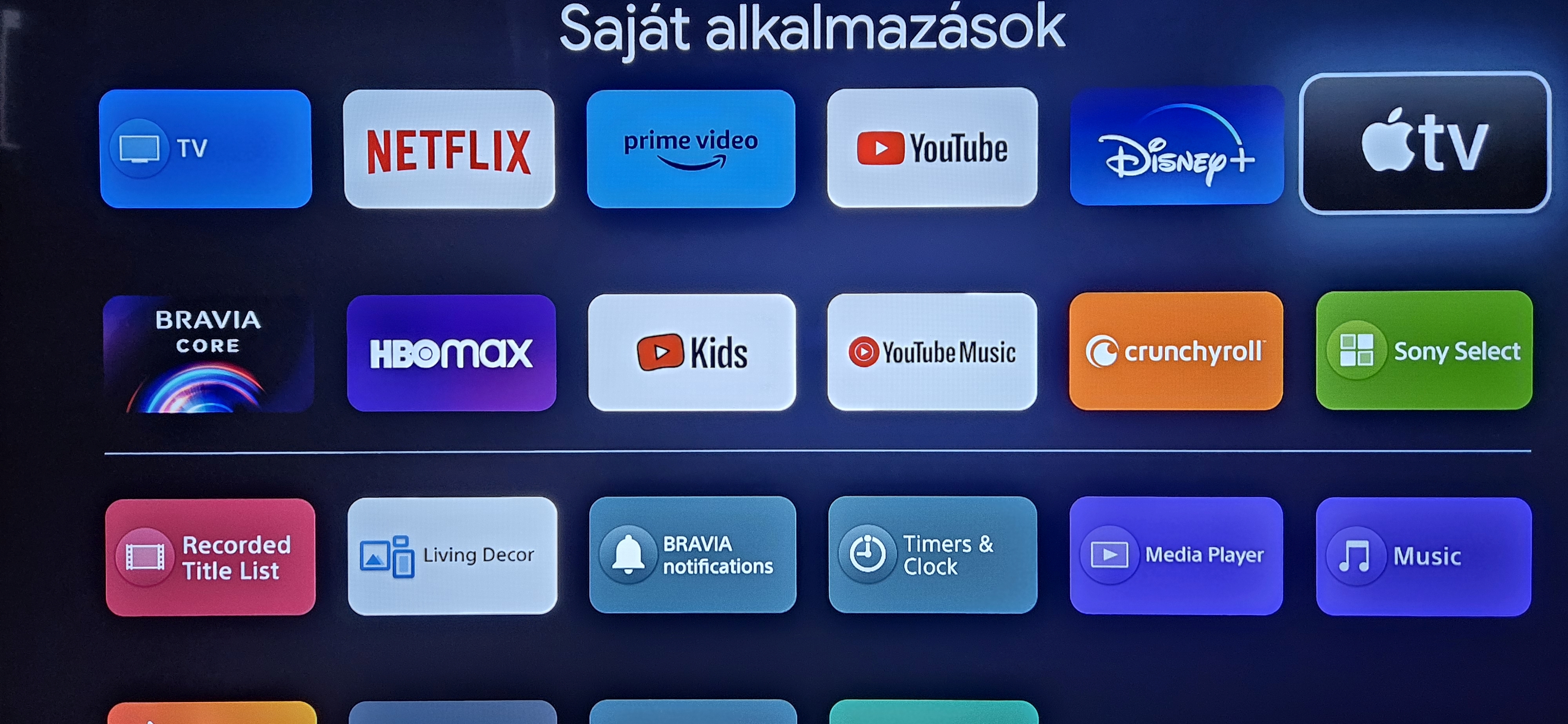

A platform rengeteg, ma már több mint tízezer netes applikáció letöltésére, illetve futtatására ad módot. Ebbe a hatalmas kínálatba gyakorlatilag minden belefér, amit el lehet képzelni. Természetesen a manapság igen népszerű online streaming appok sem hiányoznak, és e téren a választék igen bőséges. Meg kell említeni még itt a Sony saját tartalomszolgáltatását, a Bravia Core-t, amelyen keresztül a Sony Pictures rengeteg filmje, sorozata érhető el kifogástalan minőségben. Amennyiben valaki megvásárolja a tévét, akkor ezek közül néhányhoz ingyen hozzá is juthat, viszont sajnos az előfizetési/kölcsönzési rendszer hazánkban még nem működik. Természetesen számos játék is letölthető, azonban a hardver (MediaTek MT5895 SoC, 3 GB RAM) nem elég erős a jobb grafikájú darabokhoz, ugyanis azok kegyetlenül szaggatnak.

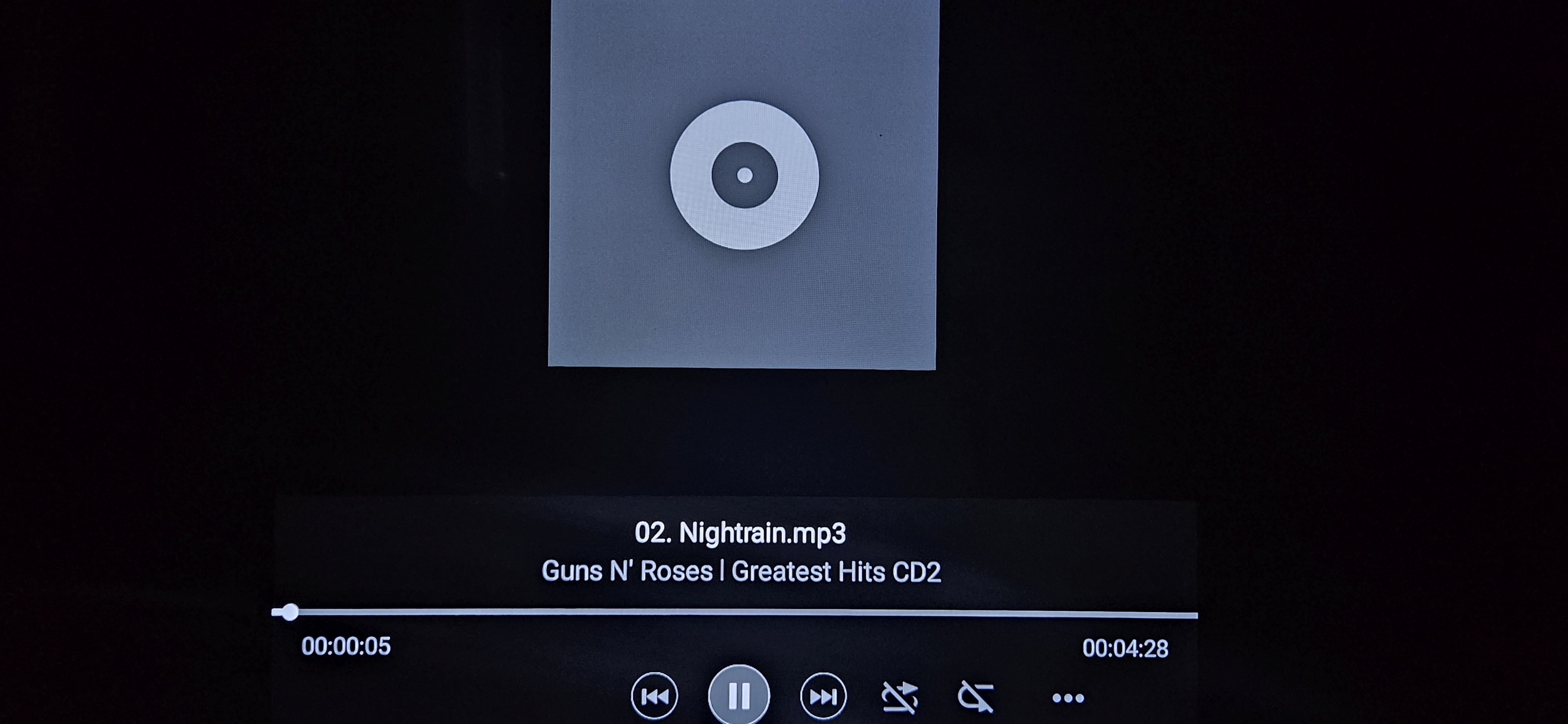

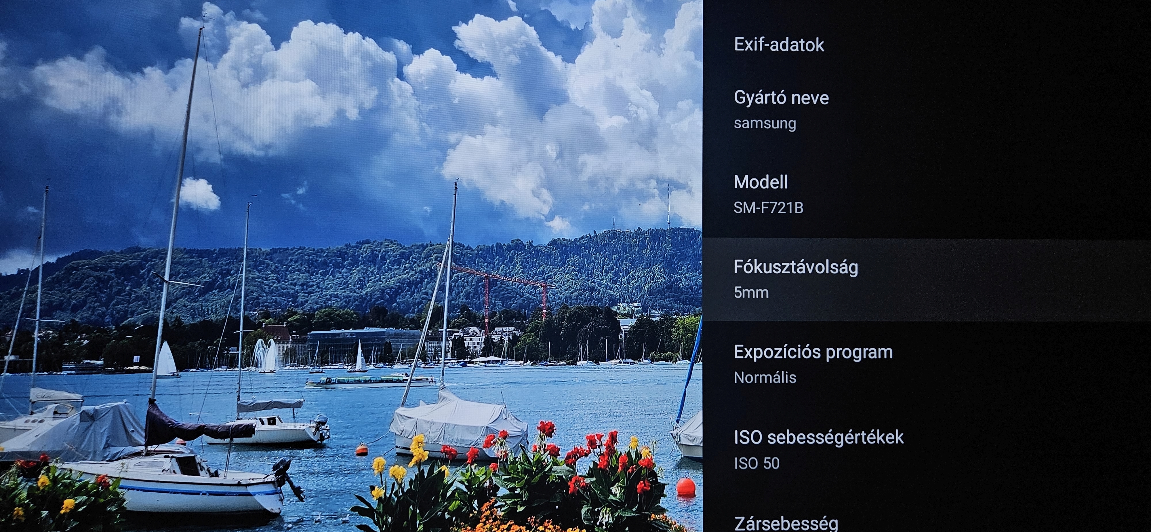

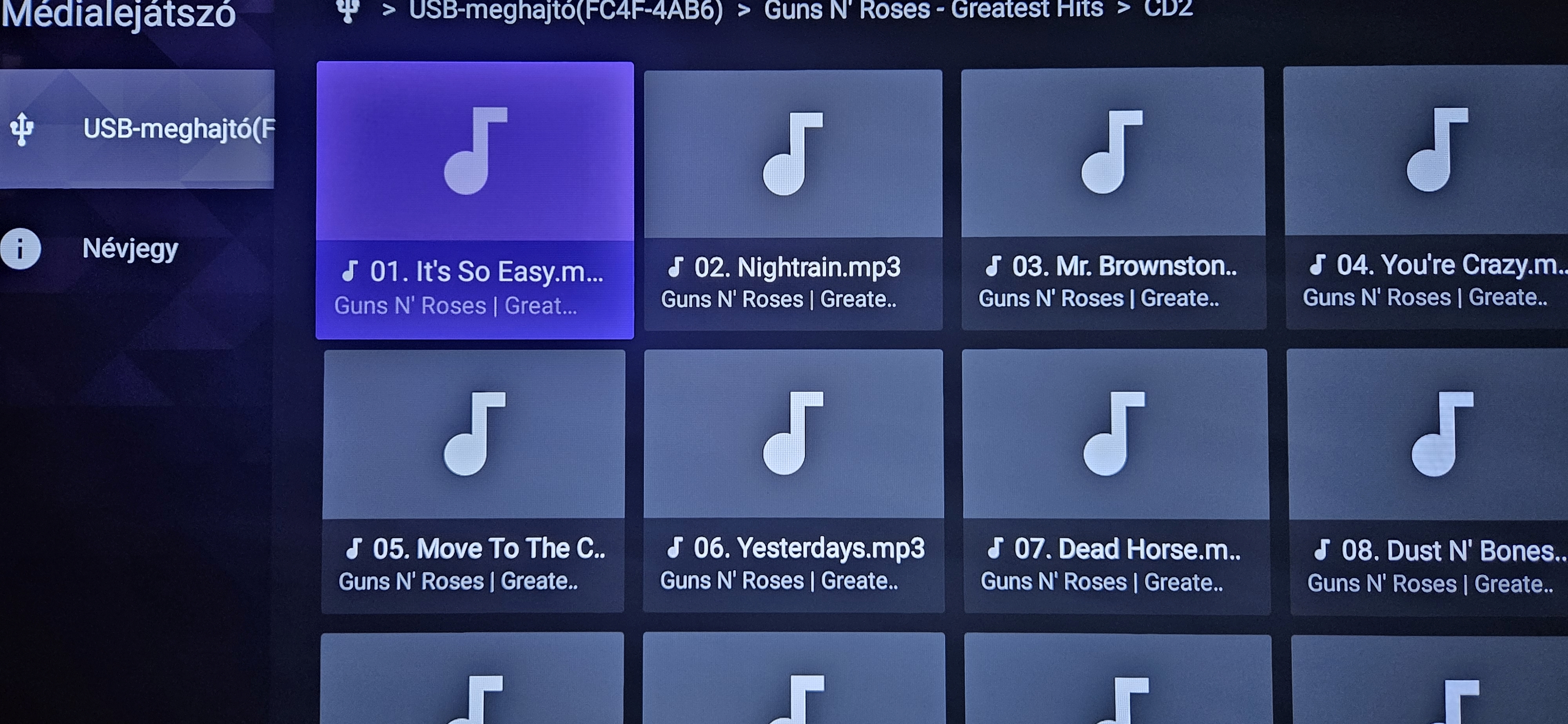

A rendszer szerves részét képezi ezúttal is a gyárilag telepített médialejátszó szoftver, amely alapszintű szolgáltatásokat kínál, ám ha valaki többre vágyik ennél, akkor egyszerűen beszerezhet nagyobb tudású programokat az alkalmazásboltból. A grafikus kezelőfelület átlátható, magyarul is tud, és meglátásunk szerint kellően felhasználóbarát. A képek közül a JPG, BMP, PNG, GIF, TIF és animgif formátumokkal boldogul, úgy hogy a fotókkal kapcsolatos részletes információkat tartalmazó EXIF adatok feldolgozását, illetve megjelenítését is szavatolja, és diavetítés elindítására is van mód. Hanganyagok közül a FLAC, WAV, WMA és MP3 szabványok megszólaltatása lehetséges, az ID3 tagekkel boldogul, viszont a fájlokba metaadatként kódolt dalszövegeket nem képes a kijelzőre varázsolni.
tesztpakkunkkal végzett vizsgálatok során arra jutottunk, hogy a program a HDR10+, Killa_sample, 10 bites és Divx anyagok lejátszását megtagadta, viszont a többivel nem volt semmi baja. A külső feliratok megjelenítése biztosított, a kódolás megváltoztatható, így az ékezetes betűkkel sincs gond, és mivel a karakterek körül vékony keret jelenik meg, így a szöveg mindig jól olvasható. A térhatású formátumok közül csak a Dolby TrueHD és Dolby Atmos fájlok okoztak problémát a szoftvernek.

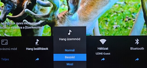

Hangminőség
A modell a Sony egyedi hangtechnológiáját használja, amely hagyományos hangszórók helyett a panel rezegtetésével állítja elő a magas- és középtartományú hangokat. Három olyan rezonátor került bele, ami ezekért felelős, emellett kapott két darab 10 wattos mélysugárzót is.
A hangminőség ahhoz képest, hogy egy tévéről van szó, meglepően jó, de azért egy hangprojektorral vagy pláne egy több komponensből álló szettel ez a termék sem kelhet versenyre. Fülsértő hibákat nem tapasztaltunk, de a sztereóval vannak problémák, és a pontosság terén is küzd kihívásokkal, hiszen a finom részleteket hajlamos elkenni, elmosni. A hangerőre nem lehet panasz, illetve az equalizer, valamint az előzetesen programozott hangmódok sem hiányoznak. A termék rendelkezik egy saját hangkalibrációs szolgáltatással, amely elméletileg képes a szoba egy kívánt pontjába koncentrálni a lehető legjobb minőségű hangzást, amihez a Bluetooth-os távirányító mikrofonját használja. A szolgáltatást kipróbáltuk, de érdemi változást nem tapasztaltunk a megszólalásban.
