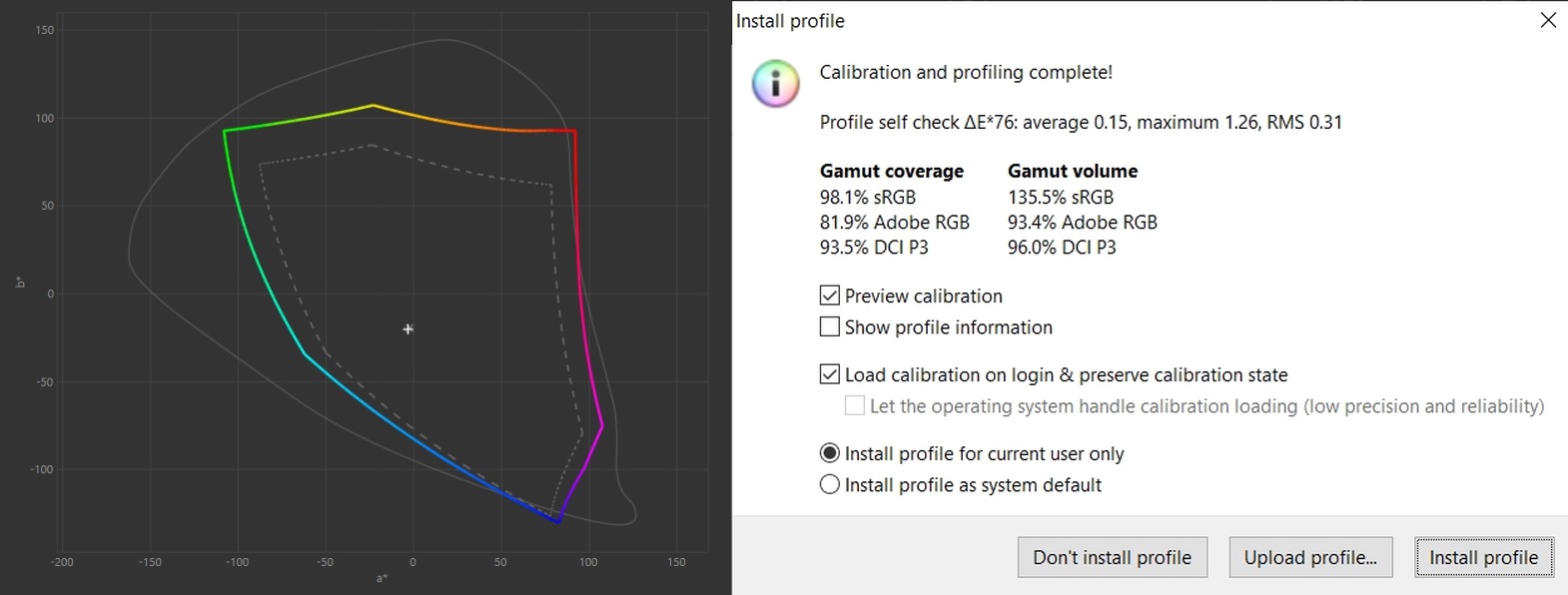

Egy i1 Display Pro kalibrátorral, illetve a DisplayCAL névre hallgató alkalmazás segítségével vettük szemügyre tüzetesebben az előzetes beállításokat. Sorrendben ezek a következők: Élénk, Fotó, Grafika, IMAX, Játék, Mozi, Normál. A kapott értékek közül a legnagyobb fényerőt, a feketeszintet, a valós kontrasztarányt és a delta E értékeket tüntettük fel a táblázatban. Utóbbi egy olyan numerikus érték, ami két különböző szín távolságát határozza meg egy színrendszeren belül. Minél kisebb a delta E értéke egy adott színnél, annál közelebb áll a referenciához (sRGB), vagyis annál jobb.
Színtér lefedettség
Színtér lefedettség [+]
Ezt követően ezúttal is a célértékeket (120 cd/m² fényerősség, 6500 K színhőmérséklet, 2,2 gamma) próbáltuk belőni, valamint a legjobb színpontosságot elérni, ami nem sikerült rosszul.  A színhőmérséklet 6500 K lett, az átlagos delta E 0,55, a legnagyobb pedig 1,68 lett, ezek pedig jó eredménynek számítanak.
Színpontosság
Színpontosság [+]
A fehér fényerő 161 cd/m², 0 cd/m² feketeszint mellett, így a natív kontraszt végtelen. A képen a színtérlefedettség látható: a szürke szaggatott vonal jelzi a referencia színteret, míg a színes alakzat a mért színteret ábrázolja. Eszerint a kijelző 135,5 százalékban fedi az sRGB színteret, ezen belül a számottevő pontosság 98,1%, ami televíziók esetében jó eredmény, de az e téren legkiválóbbaktól azért elmarad.
