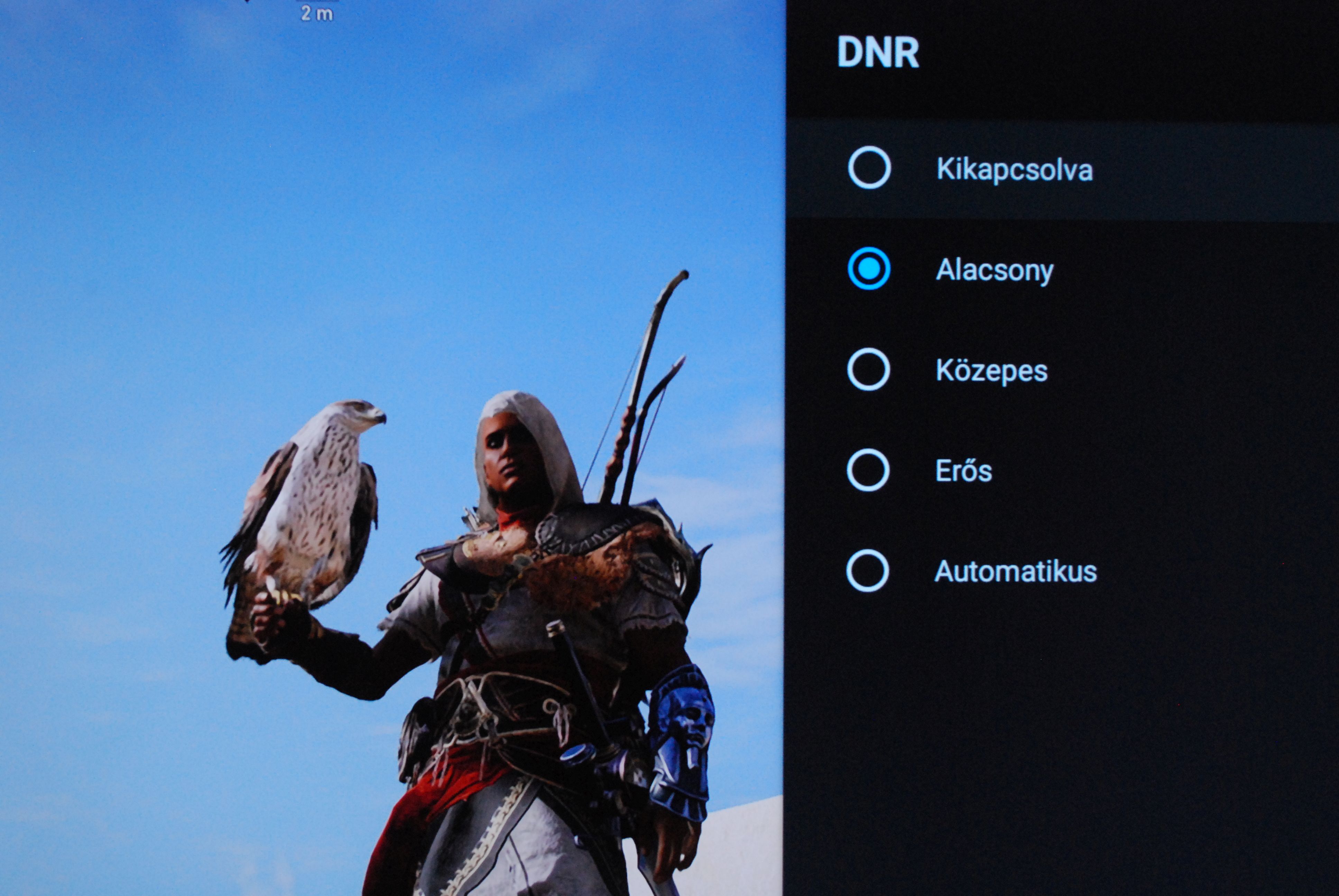

A tónusok épkézláb beállítások mellett szépek, természetesek, valósághűek, a műanyag harsányságnak ilyenkor szerencsére nyoma sincs. Még az olyan kritikusnak számító tartalmakkal is hiba nélkül birkózott meg, mint az árnyékos mező, a mesterséges megvilágítású hullámzó vízfelszín vagy az emberi bőr. Zajosodás rossz minőségű források, tehát például médiaboxból érkező SD tévéadások vagy alacsony bitrátájú videók esetén látványosan jelentkezhet, de ezt egészen hatékonyan lehet orvosolni a DNR névre hallgató zajcsökkentés funkció aktiválásával.

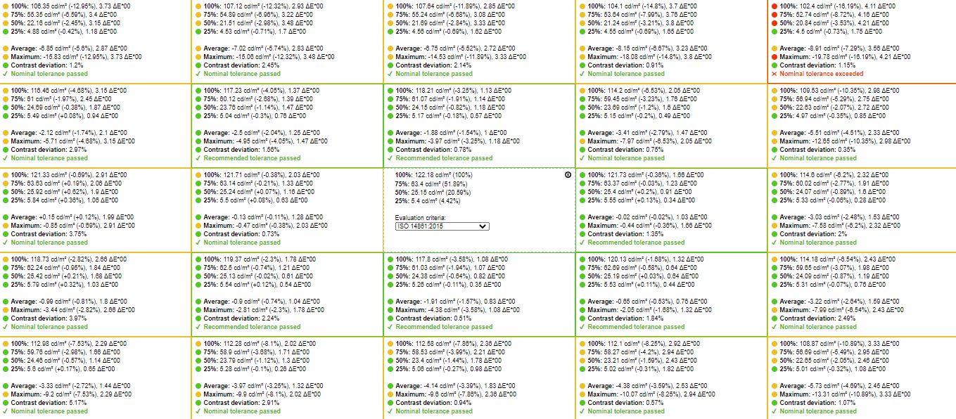

Homogenitásvizsgálat: fénysűrűség mértéke az egyes fényerő-beállítások mellett
Homogenitásvizsgálat: fénysűrűség mértéke az egyes fényerő-beállítások mellett [+]
A Direct-LED háttérvilágítási eljárást használó televízióknál a rács alakzatban elhelyezett diódák elméletben lehetővé teszik a homogén háttérvilágítás megteremtését, de a gyakorlatban mindig azt tapasztaljuk, hogy van némi eltérés az egyes képernyőtartományok között a fényerő tekintetében. Jelen esetben ez a különbség maximálisan 16,19 százalék méréseink szerint. Viszont az is tény, hogy az átmenet nem durva, emiatt a hétköznapi használat során felhősödést, foltosodást nem tapasztaltunk.
