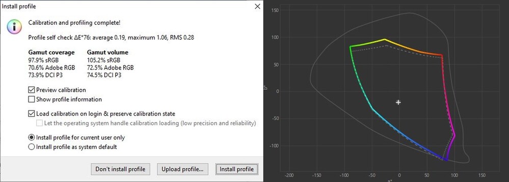

Egy i1 Display Pro kalibrátorral, illetve a displayCAL névre hallgató alkalmazás segítségével vettük szemügyre tüzetesebben az előzetes beállításokat. Sorrendben ezek a következők: Kiemelt, Normál – azért csak ez a kettő, mert amikor a tévét a számítógéphez csatlakoztattuk, akkor csak ezek voltak elérhetőek. A kapott értékek közül a legnagyobb fényerőt, a feketeszintet, a valós kontrasztarányt és a delta E értékeket tüntettük fel a táblázatban. Utóbbi egy olyan numerikus érték, ami két különböző szín távolságát határozza meg egy színrendszeren belül; minél kisebb a delta E értéke egy adott színnél, annál közelebb áll a referenciához (sRGB), vagyis annál jobb.
Ezt követően a célértékeket (120 cd/m² fényerősség, 6500 K színhőmérséklet, 2,2 gamma) próbáltuk belőni, illetve a legnagyobb színpontosságot elérni, ami sikerült is. Az átlagos delta E 0,43, a legnagyobb pedig 1,13 lett. Ezek az értékek még a csúcskategóriában is megsüvegelendő eredménynek számítanának, nem hogy ebben a ligában! Ezzel a teljesítménnyel a Samsung TU7100 bizony alaposan felülmúlja a vetélytársak többségét! Ráadásul a színpontosság ezúttal nem ment a kontrasztosság rovására sem. 79,1 cd/m² fényerő mellett 0,0181 cd/m² feketeszintet mértünk, ami 4371,4:1 valós kontrasztot jelent. A képen a színtérlefedettség látható: a szürke szaggatott vonal jelzi a referencia színteret, míg a színes alakzatok a mért színteret ábrázolják. Eszerint a kijelző 105,2 százalékban fedi az sRGB színteret, de ezen belül a számottevő pontosság 97,9%, ami a tévék esetében átlagosnak számít.

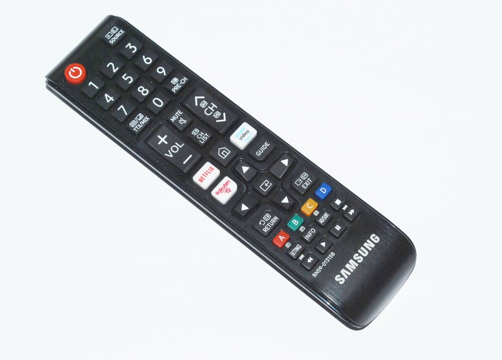

A készülék dobozában található távirányító nem túl látványos vagy elegáns darab, háttérvilágítás sincs rajta, viszont cserébe a sok gombnak köszönhetően számos fontos funkció elérhető vele közvetlenül. A tévé képes együttműködni USB porton keresztül csatlakoztatott vezérlőeszközökkel, és egy ingyenesen letölthető alkalmazásnak köszönhetően a távvezérlő kiváltható telefonnal vagy tablettel is.

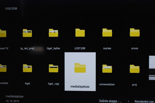

Videók, képek, zeneszámok

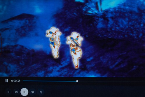

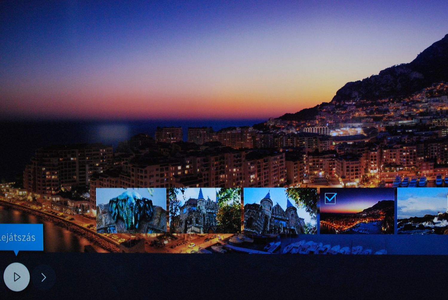

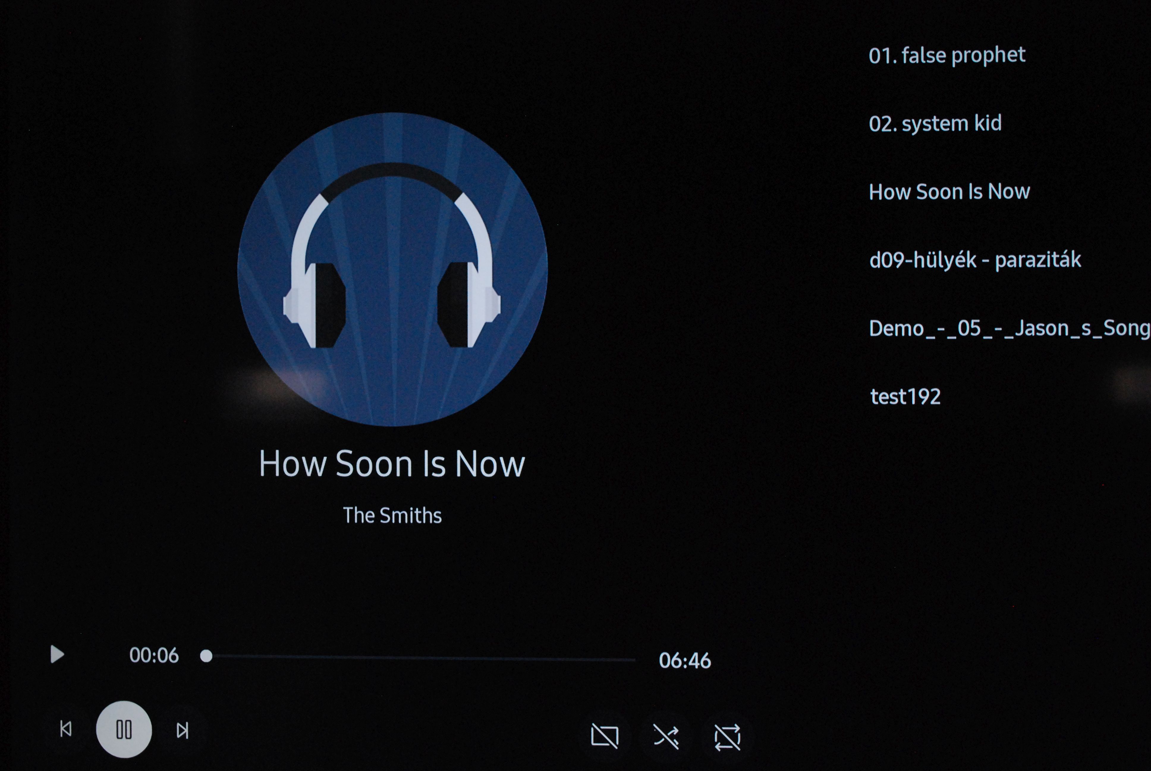

A TU7100 rendelkezik előre telepített médialejátszó alkalmazással, amely egy alapszintű szolgáltatásokat nyújtó program, de a felhasználók nagy többségének valószínűleg ez is bőven elég. A grafikus kezelőfelület átlátható, a szoftver tud magyarul is, és használata jó eséllyel senkinek sem okoz majd komoly problémát. A képállományok közül a JPG, PNG és BMP formátumok megjelenítését szavatolja. A fotókkal kapcsolatos részletes információkat tartalmazó EXIF adatokról le kell mondani, de a diavetítés funkció azért nem hiányzik. A képváltás sebessége szabályozható, az effekteket sem spórolták ki, és aláfestő zene elindítására is van lehetőség. Audiotartalmak közül az MP3 mellett a WMA, FLAC és WAV típusú fájlok jöhetnek szóba. Az ID3 tagek feldolgozása, illetve megjelenítése megoldott, ám az állományokba metaadatként kódolt dalszövegeket sajnos nem képes a kijelzőre varázsolni.
Videós tesztcsomagunk átpörgetése során arra jutottunk, hogy a DivX, a Killa_sample és a 10 bites állományok kezelésével nem birkózik meg a tévé. A többivel viszont igen, még a 4K felbontású HDR állományokat is gond nélkül jelenítette meg. A külső feliratok megjelenítése megoldott, a karakterek körül vékony keret jelenik meg, így a betűk mindig jól olvashatóak. Méretük és kódolásuk is változtatható, és ha a szöveg el lenne csúszva a képhez képest, akkor azon a szinkronizáció funkcióval könnyen lehet segíteni. A surround szabványok közül mindössze a Dolby 5.1-gyel boldogult a szoftver, ami ma már elég karcsú teljesítmény.

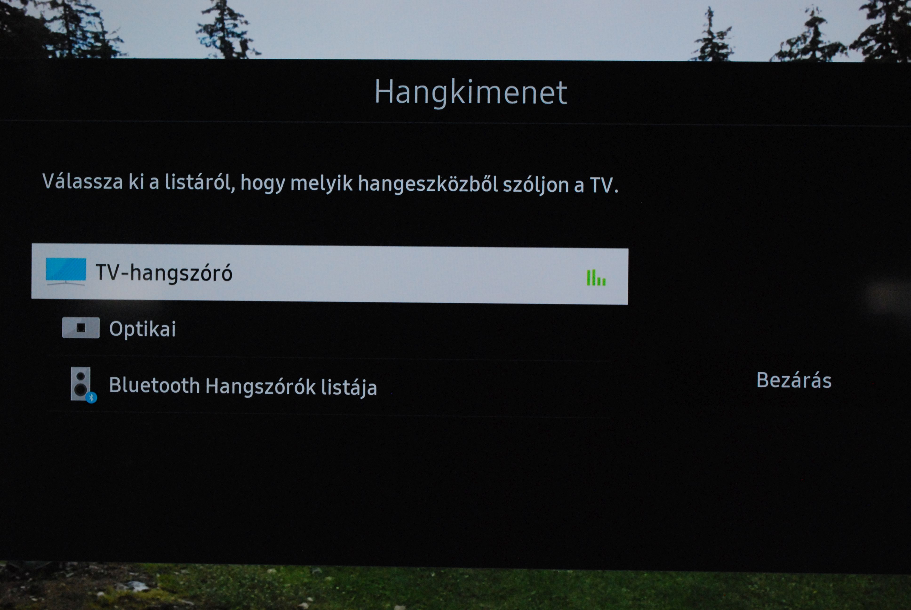

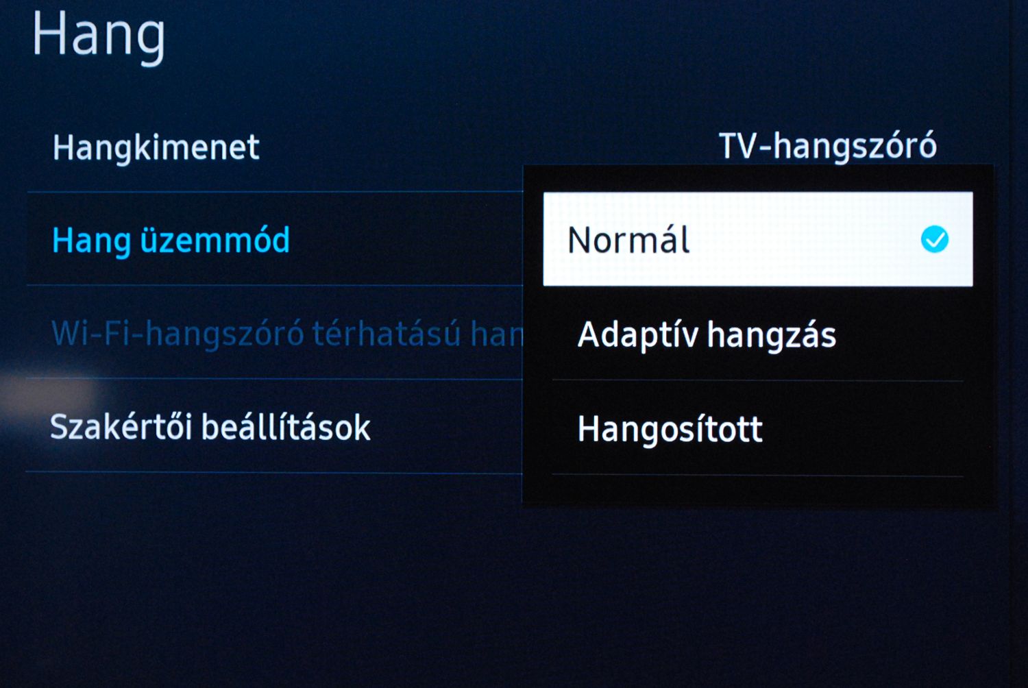

A drágább Samsung tévékkel ellentétben e készülékbe egy szimpla, mindössze két darab 10 wattos rejtett hangszóróból álló integrált audiorendszer került, ez pedig hallatszik is a megszólaláson. Azért a zavaró hibáktól megkímélt minket, és a hangerő is megfelelő, viszont a mélyekkel igencsak szűkmarkúan bánik, emiatt a végeredmény kifejezetten steril és művi, a hangzásból hiányzik az élet, a valóság illúziója. Egy szó, mint száz, aki vágyik a jó hangélményre, az nem fogja megúszni egy normális külső hangrendszer beüzemelését.
A készülék támogatja a Bluetooth technológia használatát, így a kompatibilis hangsugárzók, hangprojektorok vagy fejhallgatók akár vezeték nélküli úton is csatlakoztathatóak hozzá. 2+1 előzetes programozott hangmód közül lehet választani: a Normál és a Hangosított mellett elérhető az Adaptív opció, amely automatikusan az épp futó tartalomhoz igazítja a beállításokat. Aki ezek közül egyikkel sem elégedett, annak sem kell szomorkodnia, hiszen a hangszínszabályzó segítségével saját ízléséhez igazíthatja az arányokat.
