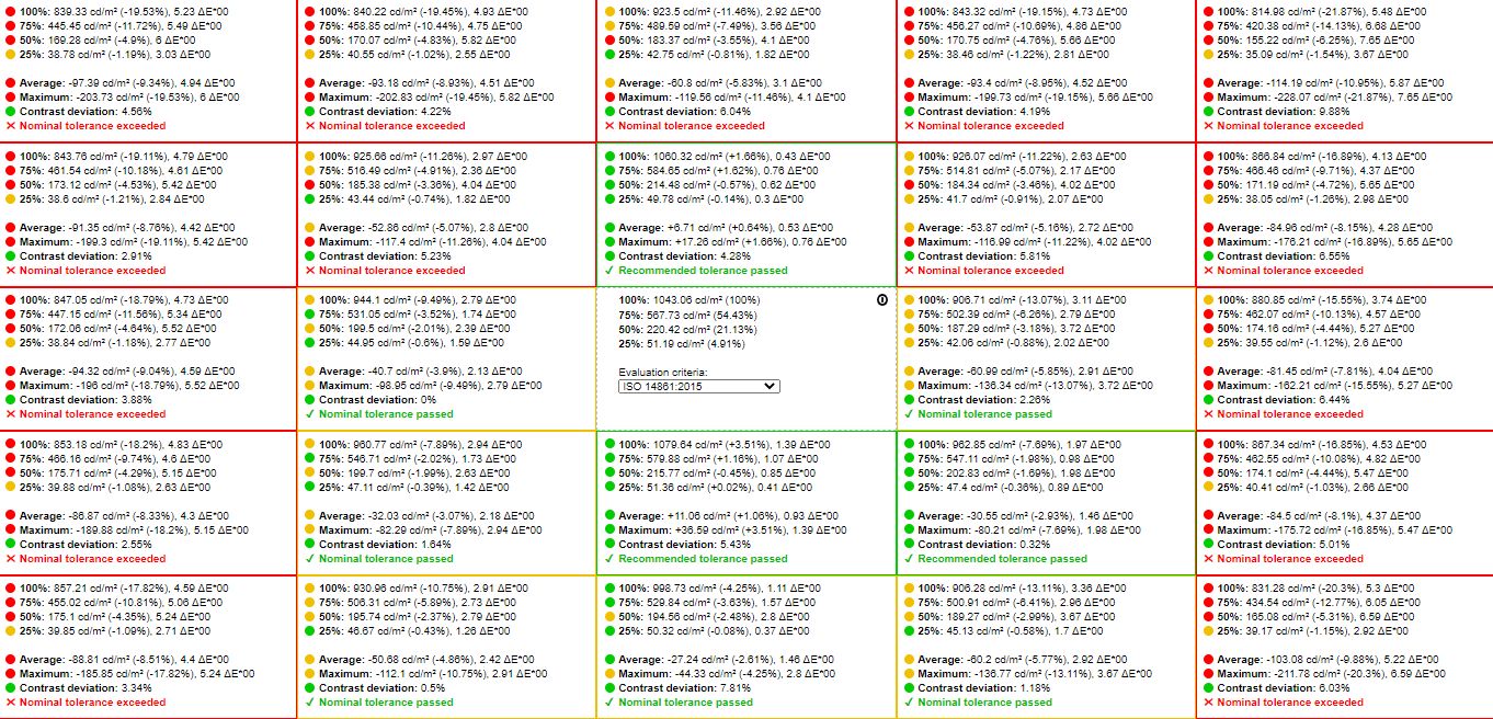

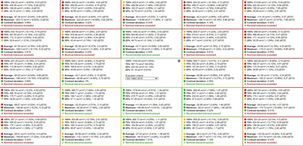

Homogenitásvizsgálat: fénysűrűség mértéke az egyes fényerő-beállítások mellett
Homogenitásvizsgálat: fénysűrűség mértéke az egyes fényerő-beállítások mellett [+]
A háttérvilágításul szolgáló LED-eket rács alakzatban helyezték el a panel mögött, ami elméletileg lehetővé teszi a fényerő egyenletes eloszlását. Azonban ez nem nagyon jött össze, hiszen méréseink szerint az egyes képtartományok közötti eltérés elérheti a 21,5 százalékot is. Homogén, egyszínű tartalmaknál enyhe felhősödés érzékelhető, ám a hétköznapi használat, filmezés, tévézés, játék során ez nem tűnik fel, így nem zavaró.

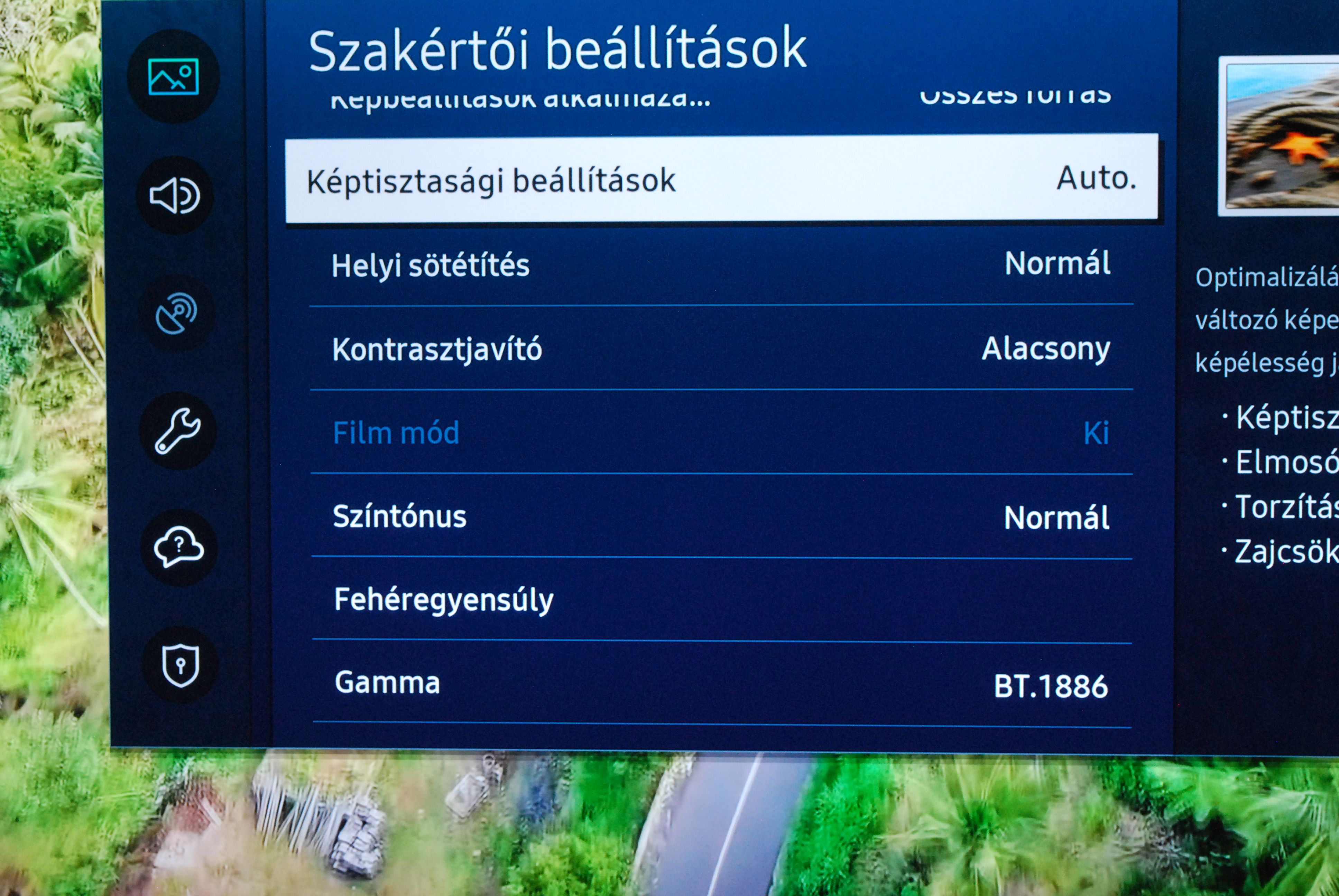

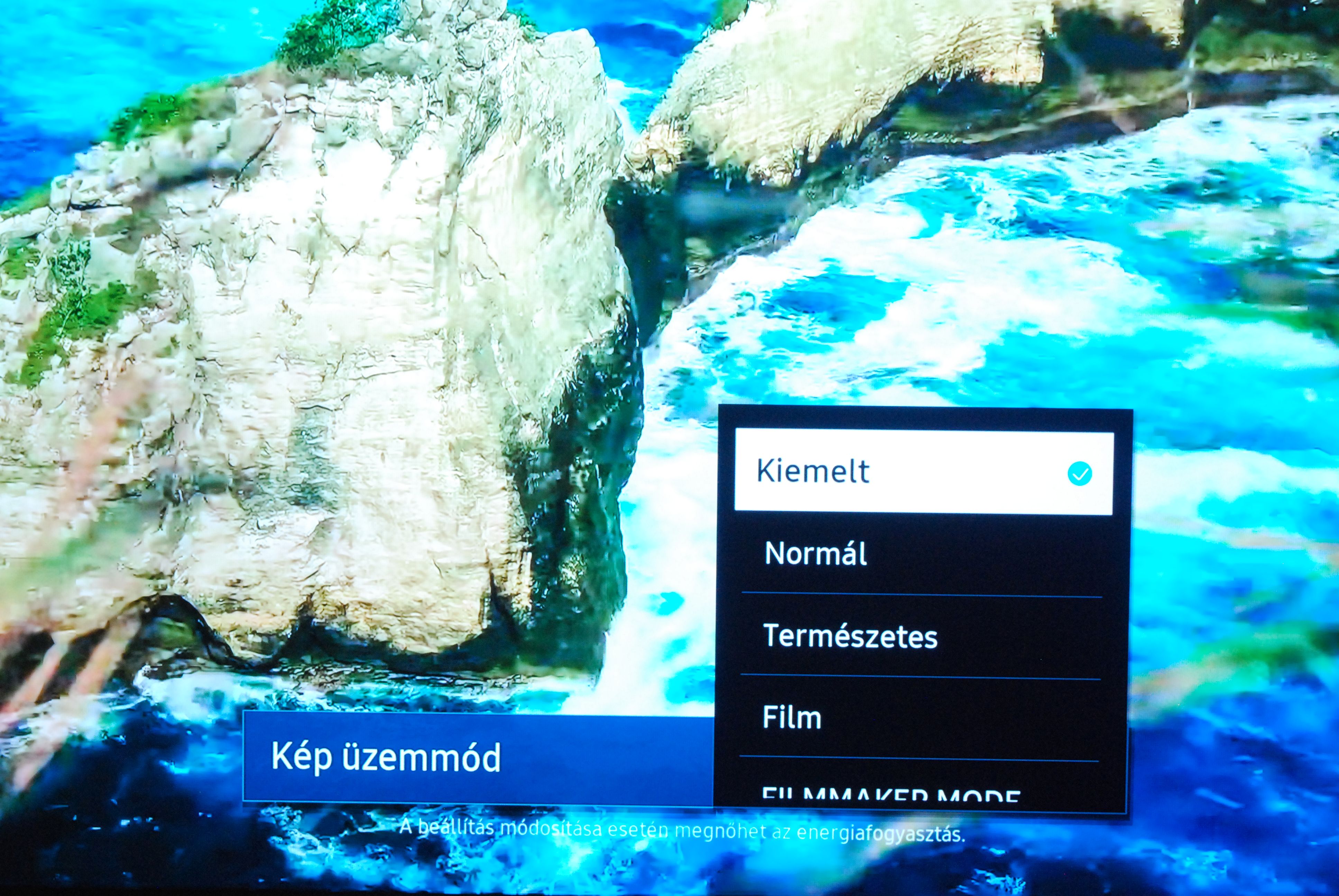

Képbeállítások
A vállalat a többi televíziójához hasonlóan ezt is ellátta előzetesen programozott képmódokkal, amelyek közül öt darab (Film, Film Maker, Kiemelt, Normál, Természetes) valamiért kizárólag akkor érhető el, ha digitális tévéadásokat nézünk vagy játékkonzolt, médialejátszót, médiaboxot stb. csatlakoztatunk hozzá. Viszont ha számítógépet dugunk rá, akkor csak két profil érhető el, a Kiemelt és a Normal. Továbbra sem értjük, hogy ennek a megoldásnak mi az értelme, miért jó, hogy ilyen felesleges korlátok elé állítják a felhasználókat.

Egy i1 Display Pro kalibrátorral, illetve a displayCAL névre hallgató alkalmazás segítségével vettük szemügyre tüzetesebben az előzetes beállításokat. Sorrendben ezek a következők: Kiemelt, Normal – azért csak ez a kettő, mert ahogy fentebb is írtuk, amikor a tévét a számítógéphez csatlakoztattuk, akkor csak ezek voltak elérhetőek. A kapott értékek közül a legnagyobb fényerőt, a feketeszintet, a valós kontrasztarányt és a delta E értékeket tüntettük fel a táblázatban. Utóbbi egy olyan numerikus érték, ami két különböző szín távolságát határozza meg egy színrendszeren belül; minél kisebb a delta E értéke egy adott színnél, annál közelebb áll a referenciához (sRGB), vagyis annál jobb.
Ezután a célértékeket (120 cd/m² fényerősség, 6500 K színhőmérséklet, 2,2 gamma) próbáltuk belőni, illetve a legnagyobb színpontosságot elérni, ami egész jól sikerült. Az átlagos delta E 0,35, a legnagyobb delta E pedig 1,66, amelyek remek értéknek számítanak. A fényerő 118,9 cd/m², a feketeszint 0,0315 cd/m² lett, így a valós kontraszt 3779,7:1. A képen a színtérlefedettség látható: a szürke szaggatott vonal jelzi a referencia színteret, míg a színes alakzatok a mért színteret ábrázolják. Eszerint a kijelző 131,1 százalékban fedi az sRGB színteret, de ezen belül a számottevő pontosság 99,6%, ami tévék esetében kimagaslóan jónak számít.

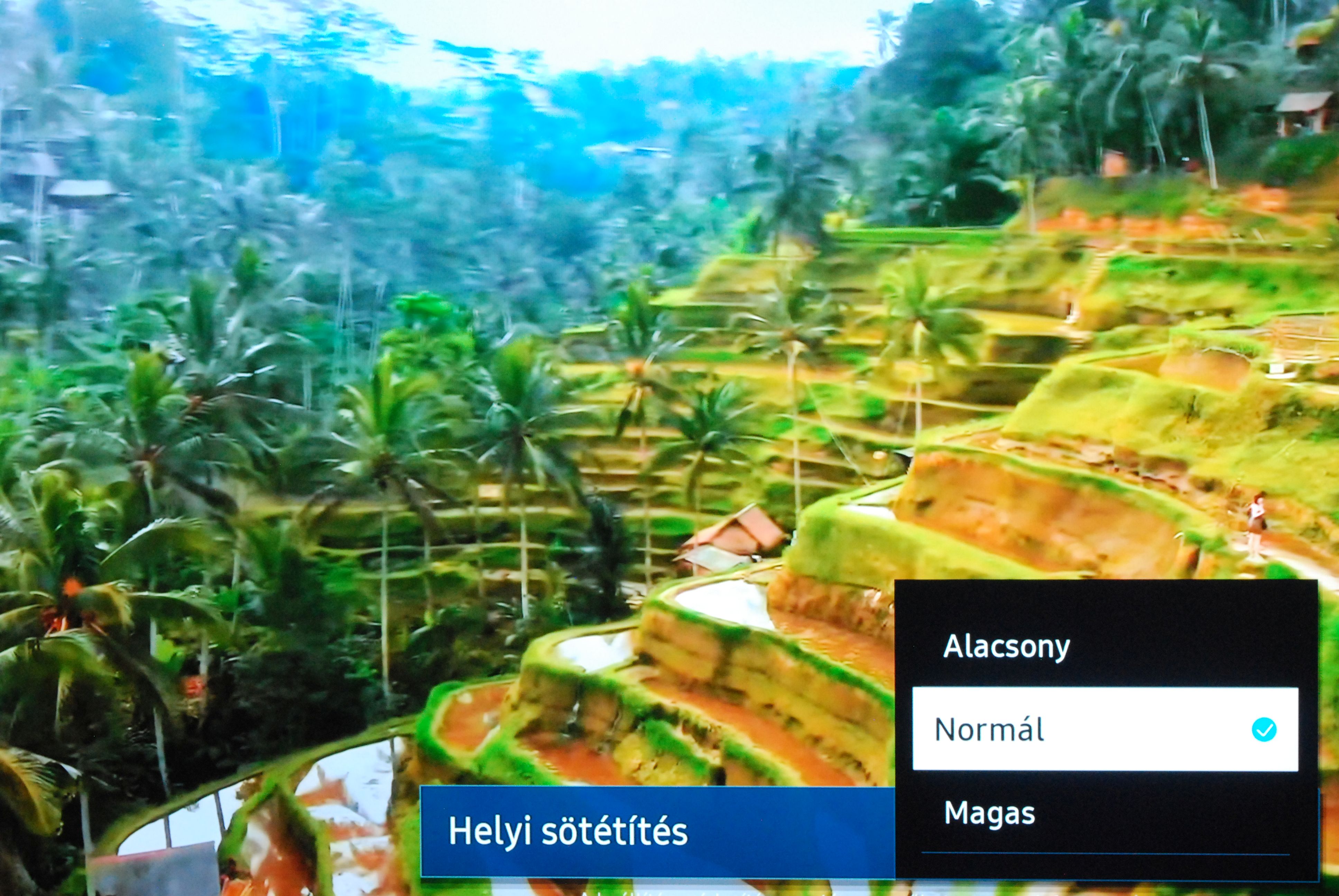

Helyi sötétítés Alacsony

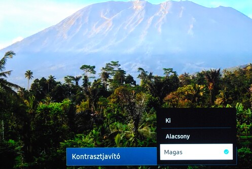

Kontrasztjavító Ki

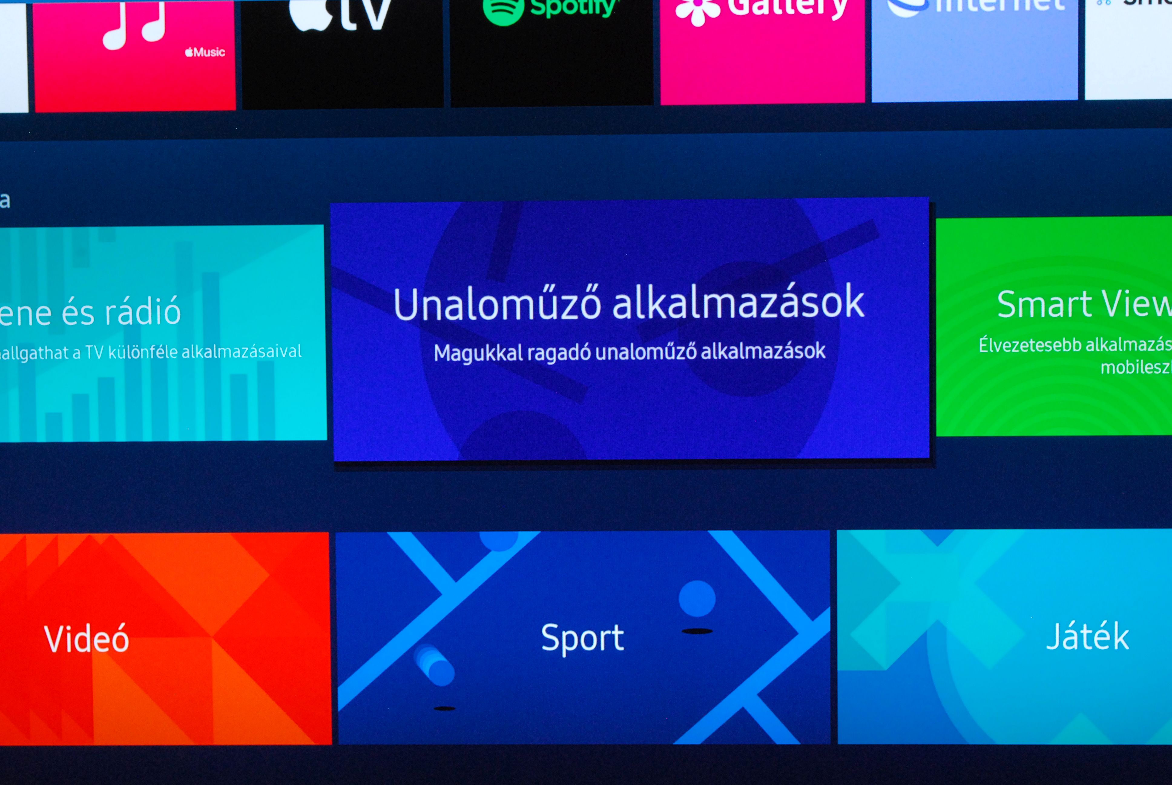

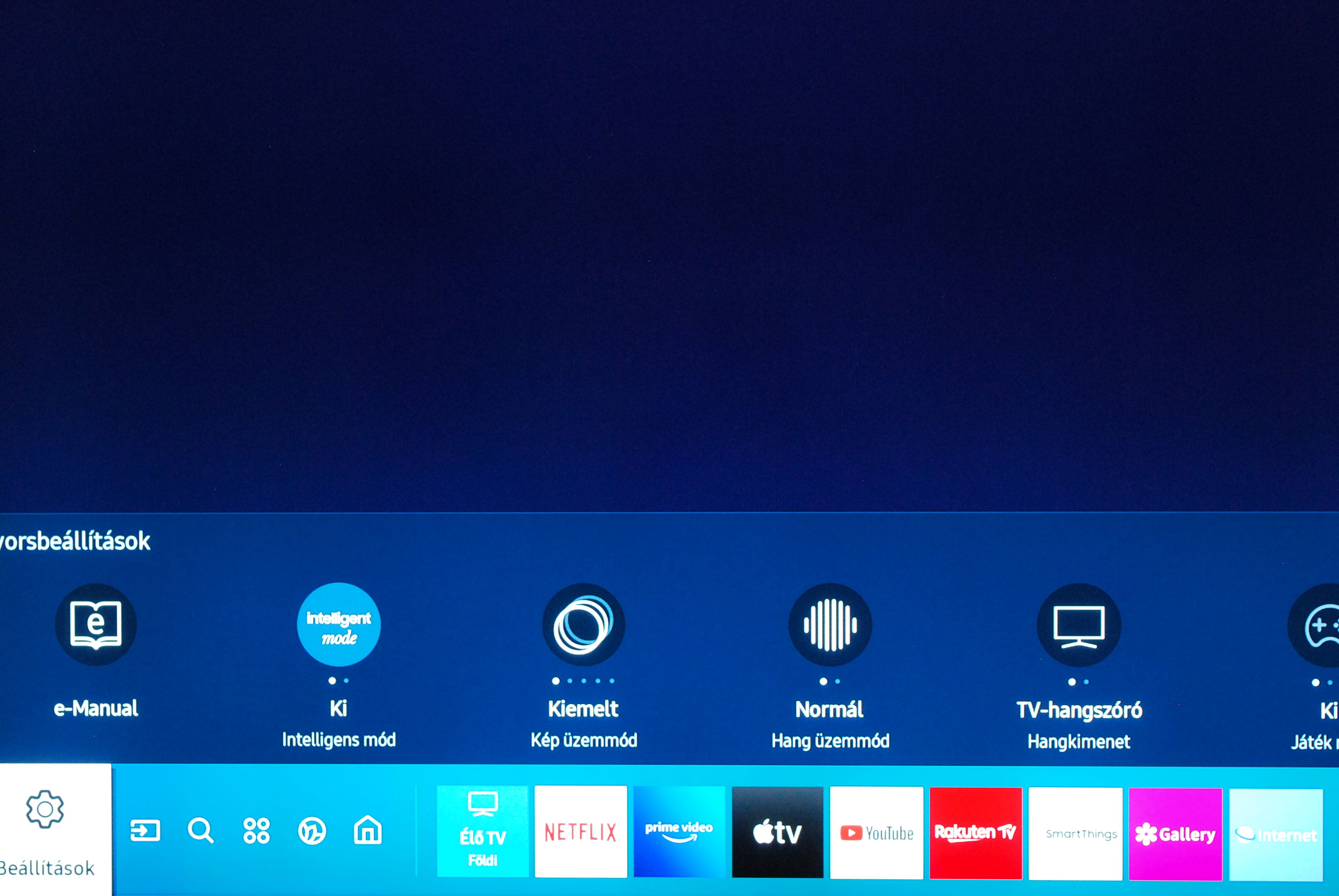

A televízió természetesen a Samsung által fejlesztett Tizen smart platformra épül. Ez a rendszer ma már kellően gyors és stabil, legalábbis mi semmilyen akadozást, fagyást, összeomlást nem tapasztaltunk szerencsére. A grafikus kezelőfelület egy picit túlzsúfolt, és a struktúrával sem vagyunk maximálisan kibékülve, mert bizonyos fontos menüpontok eléréséhez kényelmetlenül sokszor kell a gombokat nyomogatni. De ez csak apróság, mindent összevetve a magyar nyelven is kommunikáló rendszer kellően felhasználóbarát.

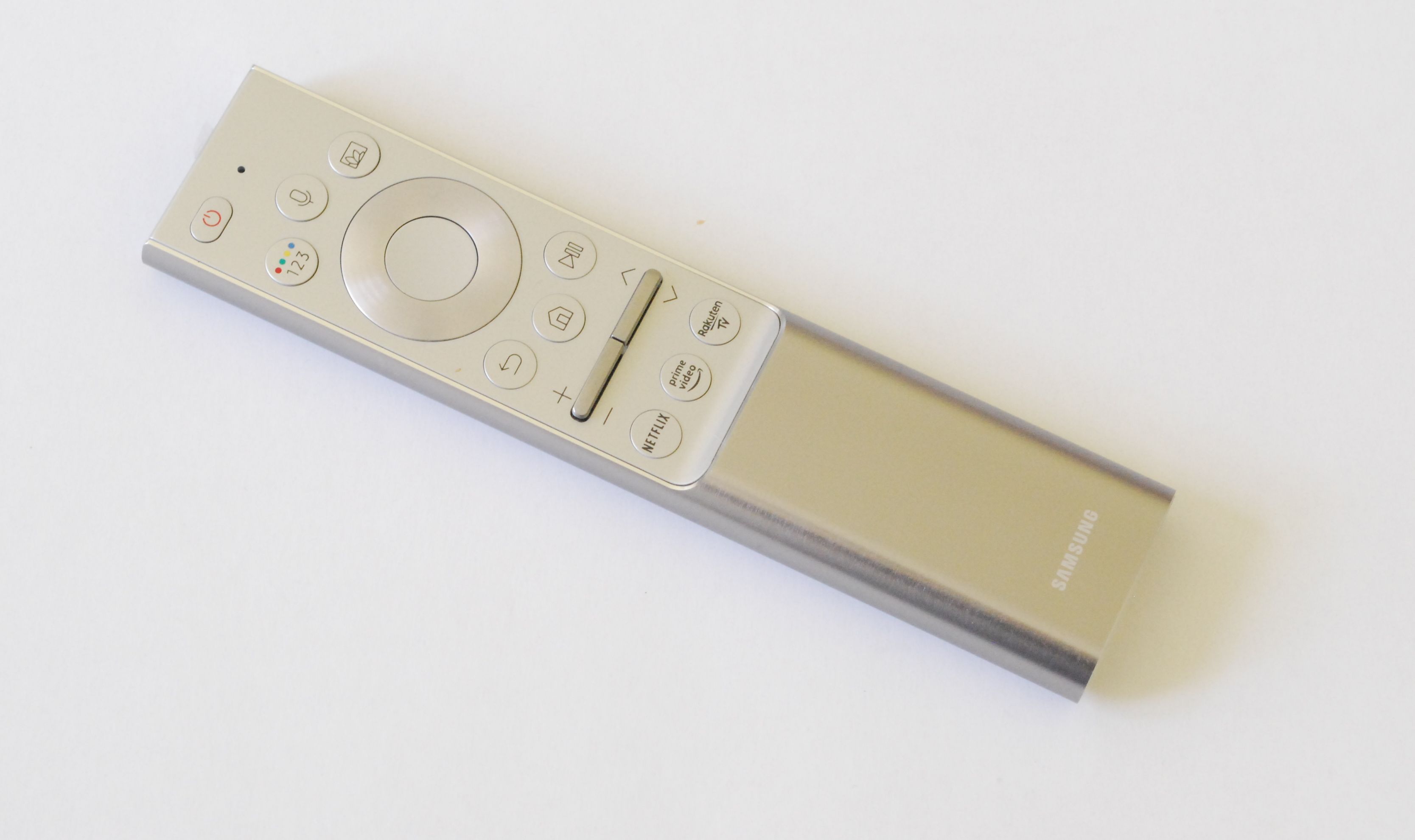

A távirányító ezúttal is kicsi, kecses, kompakt és dizájnos, viszont alig van rajta gomb, így csak kevés szolgáltatás érhető el róla közvetlenül. Az idei Samsung tévék egy része már napelemes távvezérlőt kapott, azonban ez pont nem olyan, pedig ez egy kültéri használatra szánt készüléknél adta volna magát. A készülék képes együttműködni az USB-porton keresztül csatlakoztatott egérrel, billentyűzettel, és a távirányító az ingyenes Samsung Smart Things alkalmazás révén mobillal is kiváltható.
Netes alkalmazások, extrák

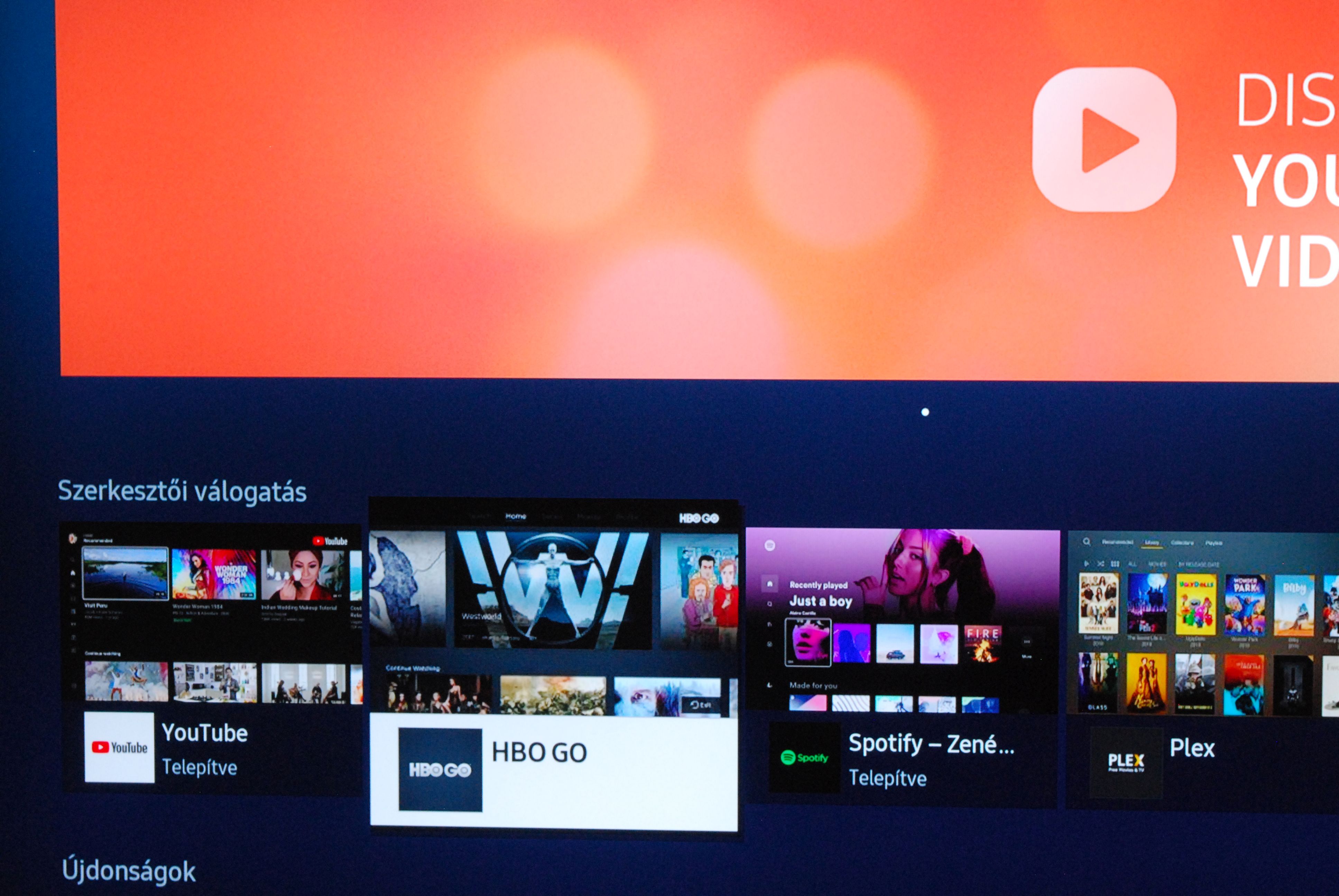

Körülbelül 240 darab internetes alkalmazás érhető el közvetlenül a televízión keresztül. A kínálatban megtalálhatóak a fontos, manapság igen népszerű tartalomszolgáltató appok, így például a Netflix, az HBO Go vagy a YouTube, de akad néhány életmóddal, sporttal, szórakozással, gasztronómiával kapcsolatos app is, és a néhány egyszerű játék is bekerült a kínálatba. A böngésző sem hiányzik, aminek köszönhetően az internetes oldalak is egyszerűen felkereshetőek.

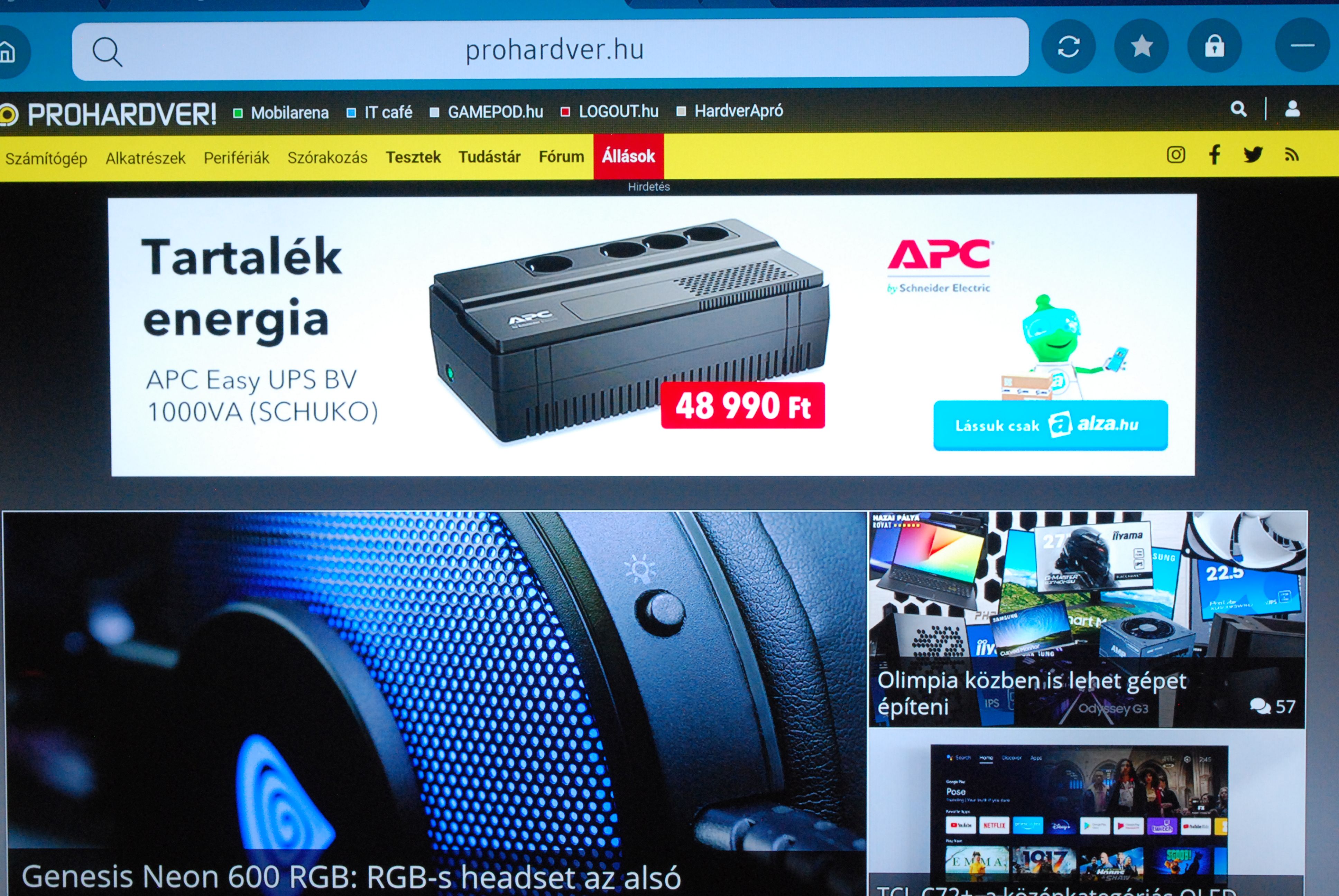

A smart platform szerves részét képezi az úgynevezett "PC a TV-n" nevű szolgáltatáscsomag, mellyel a tévén keresztül közvetlenül elérhetőek távoli számítógépek, valamint a felhőben tárolt Office dokumentumok. Emellett a helyi hálózaton található számítógép, illetve a telefon vagy tablet képernyője is tükrözhető egyetlen érintéssel vezeték nélküli úton, ami szintén nagyon hasznos lehet. A gyakorlati próba során egyébként arra jutottunk, hogy ezek az extra funkciók jól, problémamentesen működnek, és egyértelműen hozzáadott értéket jelentenek.

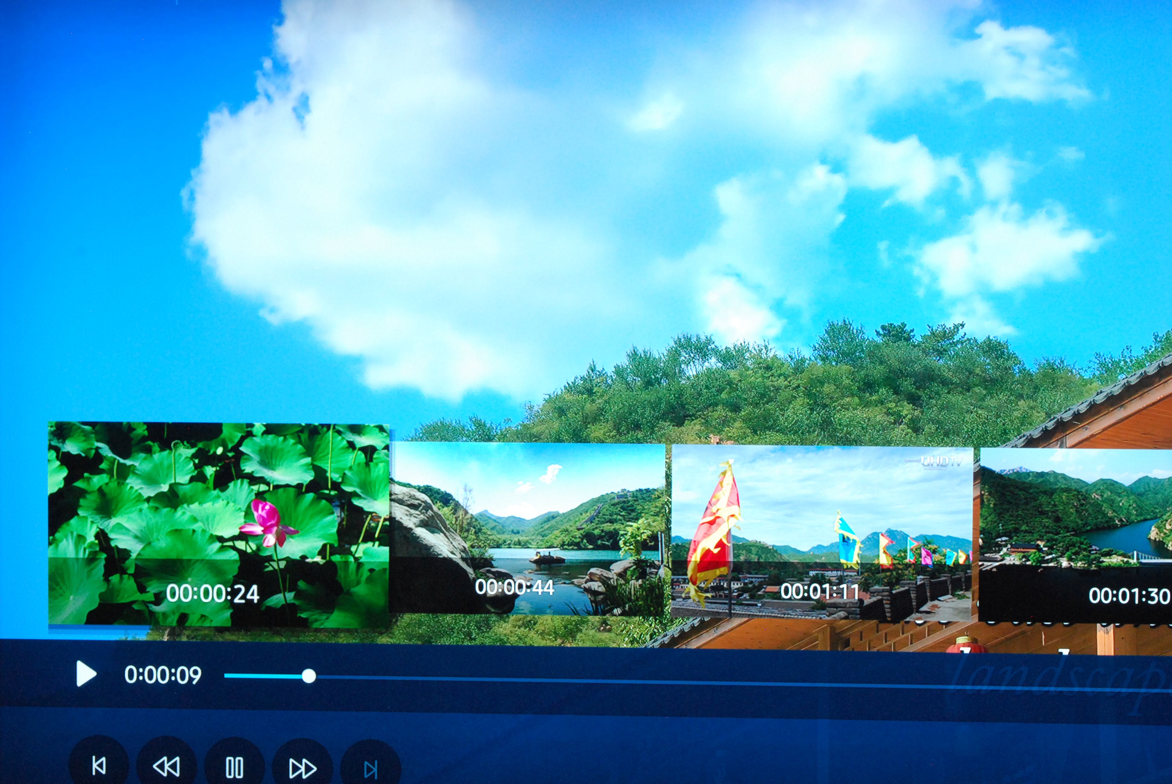

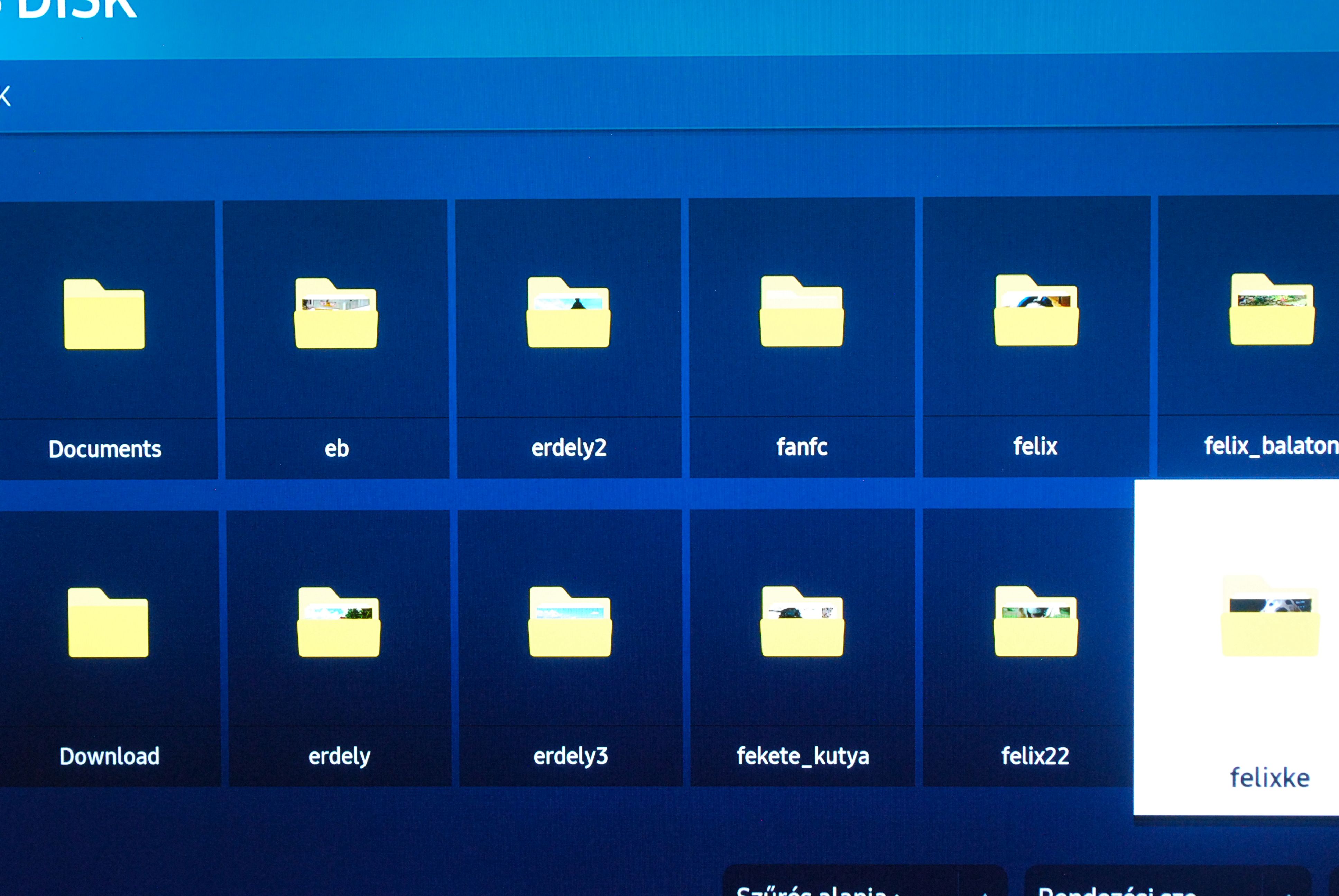

A Samsung The Terrace, hasonlóan a gyártó többi készülékéhez, rendelkezik előre telepített médialejátszó alkalmazással, amelyre a helyi hálózaton vagy az USB porton keresztül csatlakoztatott külső adattárolóról juttathatóak el a videók, zenék, hanganyagok vagy képek. A kezelőfelület letisztult, átlátható, és hasonlít a számítógépek fájlkezelő szoftvereire, használata jó eséllyel senkinek sem okozhat problémát.
Tesztcsomagunk lefuttatása során azt tapasztaltuk, hogy a formátumtámogatás terén akadnak kisebb problémák, ugyanis a DivX, a 10 bites és a Killa-sample anyagok elindítását nem teszi lehetővé a szoftver. Ám az is igaz, hogy a többivel nem volt gond, és a 4K, 4K HDR állományokat is lejátszotta hiba nélkül. A külső feliratok megjelenítését támogatja, ráadásul a karakterek mérete és kódolása is megváltoztatható, és mivel a betűket vékony keret övezi, ezért a szöveg mindig jól olvasható. Tapasztalataink szerint a program mostohán bánik a surround szabványokkal is. Anyagaink közül csak a Dolby 5.1 és az E-AC-3 állomány szólalt meg normálisan, ami ma már egyszerűen kevés.

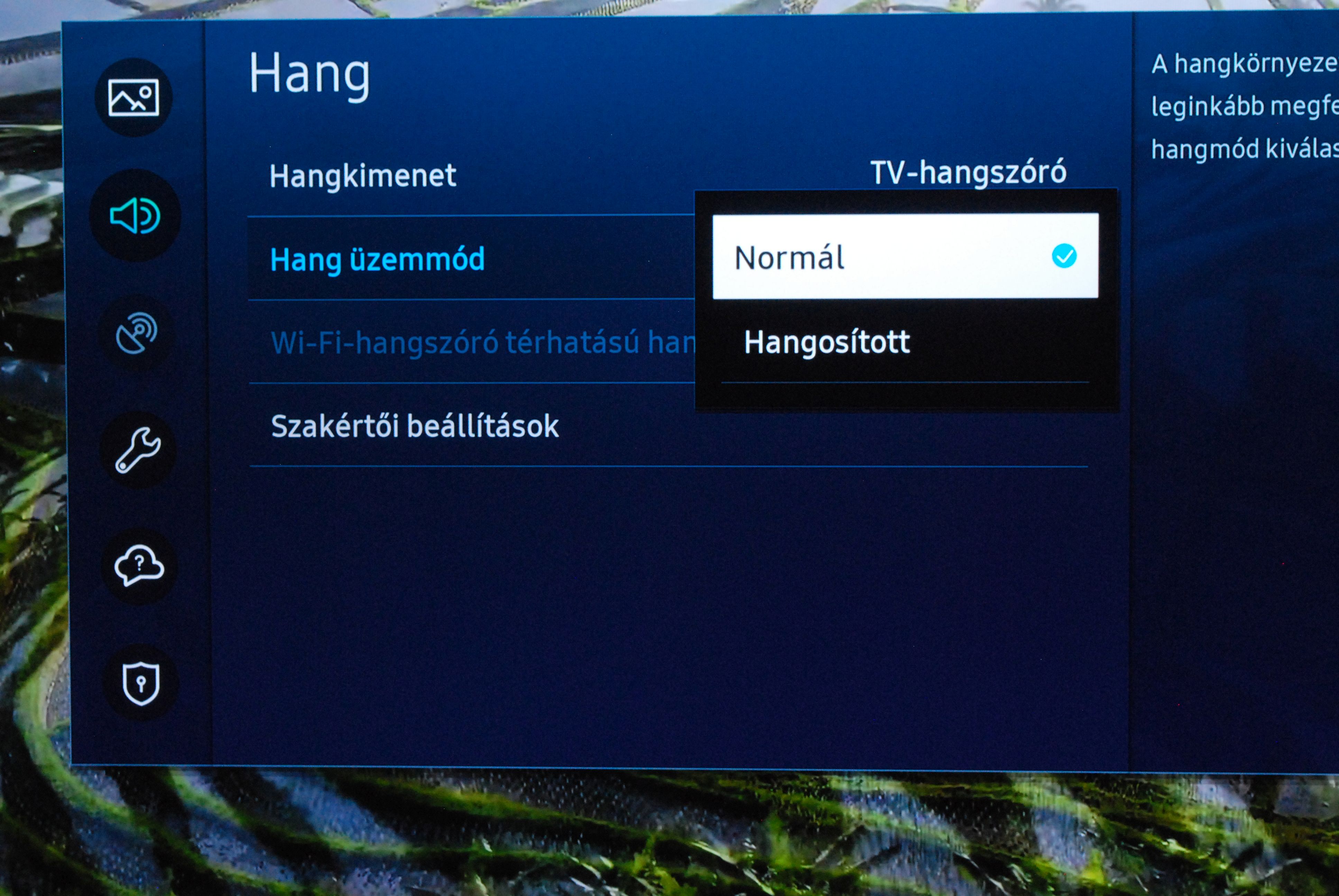

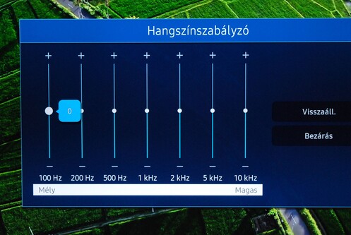

Már vannak olyan Samsung televíziók, amelyekbe az átlagosnál komolyabb, mélysugárzóval kiegészített hangrendszert építenek, azonban a The Terrace nem tartozik ezek közé. Két darab, egyenként 10 wattos, rejtett hangszóróval rendelkezik, és ebből fakadóan meglehetőesen alapszintű megszólalást produkál. Hanghibával nem találkoztunk, de ez azért már alapelvárás, viszont a basszusok hiányoznak, és emiatt a hangja kicsit steril.
A sztereó hangtér nem igazán érzékelhető, és mindent összevetve azt mondanánk, hogy egy jobb külső hangrendszer abszolút ajánlott a készülék mellé. A modell mindössze két előzetesen programozott hangmódot tartalmaz, és ha valaki ezek közül egyikkel sem elégedett, akkor a hangszínszabályozóval az ízléséhez szabhatja az arányokat.
