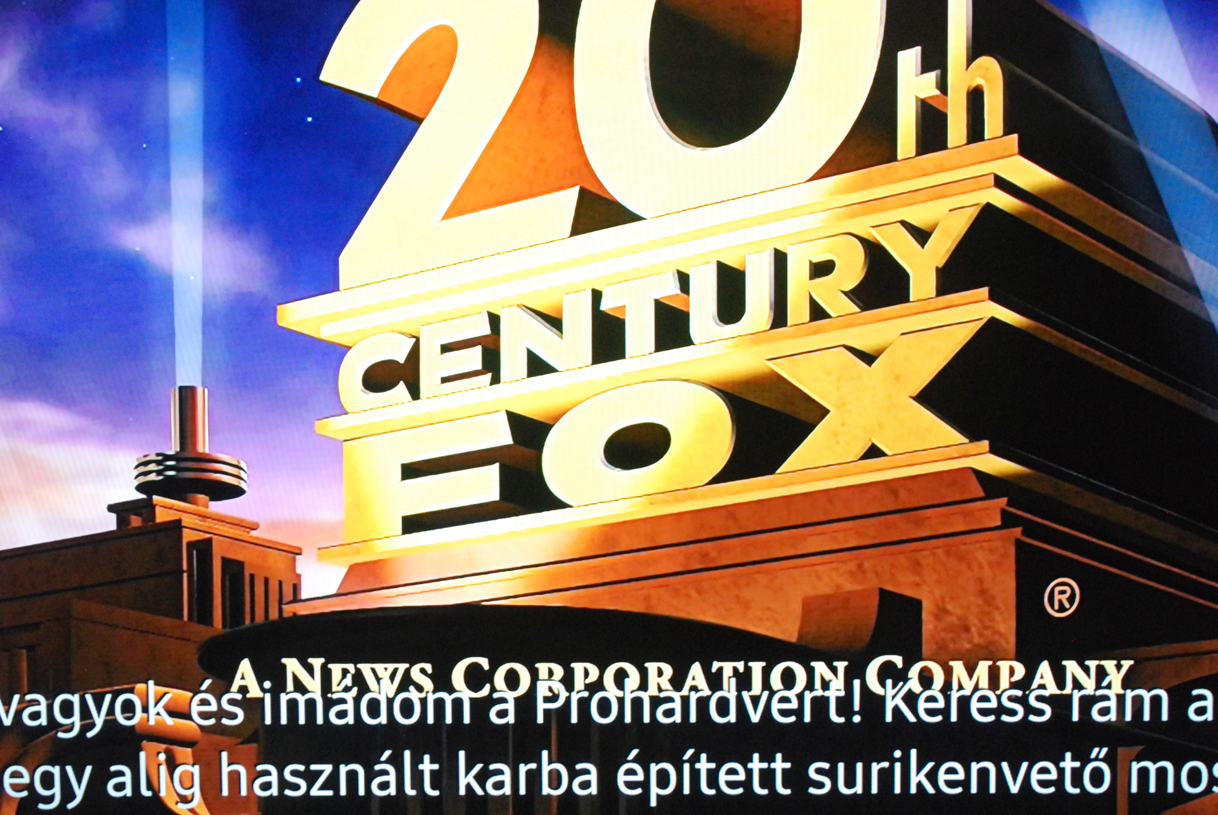

Nos, az utóbbit nem nagyon tapasztaltuk, hiszen "csúcsra járatva" ezt a funkciót durván 7100:1 valós kontrasztot mértünk, ami nagyjából az a szint, amit a hagyományos háttérvilágítású QLED-ek produkálnak. Szemre egyébként teljesen rendben van a kontrasztosság, és akinek még ez sem elég, az bekapcsolhatja a kontrasztjavítást, ami kicsit markánsabbá teszi a különbségeket a világos és sötét tartalmak között, viszont ez a finom átmenetek eltűnéséve jár együtt. A technológiából adódóan a tökéletes, azaz 0 cd/m² fénysűrűségű fekete megteremtésére nincs mód, de látványra a fekete kellően mélynek tűnik.
A színek megfelelő beállítások mellett kifejezetten szépek, természetesek, és az olyan hagyományos tartalmak sem okoztak problémát a televíziónak, mint a mesterséges víznél hullámzó vízfelszín, az árnyékos erdő vagy az emberi bőr. A tónusok ragyogóak, a sok LCD televízióra mind a mai napig jellemző fátyolosságot nem tapasztaltunk. A régebbi QLED televízióknál sok gond volt a betekintési szöggel, de ezt mostanra orvosolták, legalábbis e tekintetben a Samsung QN95B nagyon jól teljesít, hiszen csak 165-170 fokból érzékelhető az árnyalatok enyhe fakulása, torzulása, valamint invertálódástól sem kell tartani.

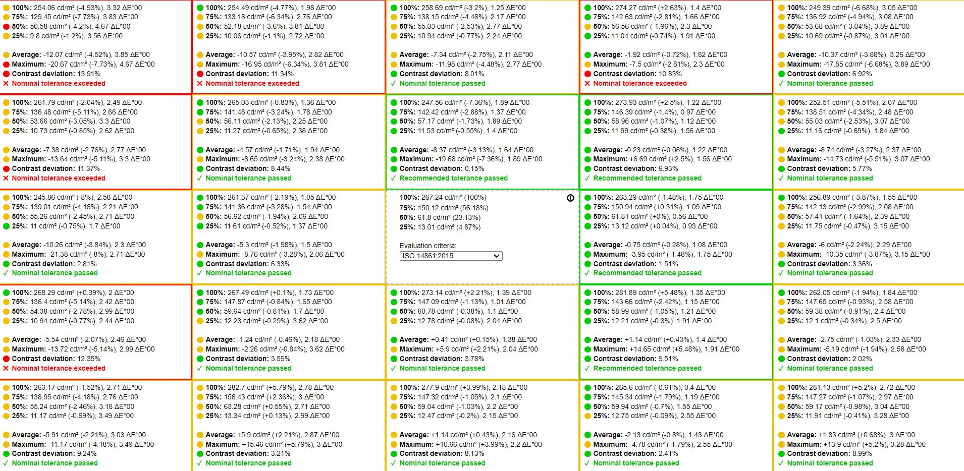

A Mini LED egyik nagy előnye elvileg, hogy a háttérfény egyenletesebb, ami ezúttal be is bizonyosodott. Az egyes képtartományok közötti eltérés maximum 8 százalék, ami az átlagosnál jobb értéknek számít. Ennél is lényegesebb, hogy zavaró foltok, felhők a hétköznapi használat során egyáltalán nem jelentkeztek.
Homogenitásvizsgálat: a fénysűrűség mértéke az egyes fényerő beállítások mellett
Homogenitásvizsgálat: a fénysűrűség mértéke az egyes fényerő beállítások mellett [+]

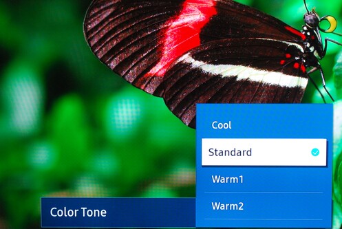

Ezek után a célértékeket (120 cd/m² fényerősség, 6500 K színhőmérséklet, 2,2 gamma) igyekeztünk belőni, valamint a lehető legnagyobb színpontosságot elérni, és ez utóbbi teljesen jól sikerült is, ugyanis az átlagos delta E 0,37, a legnagyobb delta E 1,17 lett, mely értékek a mai tévés mezőnyben kiválónak minősülnek. A fényerő 261,6 cd/m², a feketeszint 0,1017 cd/m² lett, a natív kontrasztarány pedig 2571:1. A képen a színtérlefedettség látható: a szürke szaggatott vonal jelzi a referencia színteret, míg a színes alakzat a mért színteret ábrázolja. Eszerint a kijelző 130,5 százalékban fedi az sRGB színteret, ezen belül a számottevő pontosság 99,5%, ami a televíziók esetében az átlagosnál lényegesen jobb eredmény, viszont az e téren a legjobban teljesítő rivális modellektől elmarad.

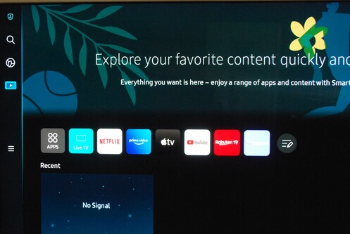

A konszern 2022-re jelentősen megújította Smart Hub okostévérendszerét. A friss verzió ugyanúgy Tizen OS-re épül, mint elődei, viszont a grafikus kezelőfelület jelentősen átalakították. Megváltoztatták a menüsávot, és a struktúra kicsit egyszerűbb, sekélyebb lett, aminek köszönhetően az egyes paraméterek, menüpontok gyorsabban elérhetőek, mint korábban, ami mindenképp előrelépés. A rendszer elvileg tud magyarul is, de a tesztkészülék még csak angolul és koreaiul kommunikált, ezért láthatóak angol kifejezések és fogalmak a képeken. Korábban már járt nálunk egy idei Samsung 8K televízió, annál bele-belefutottunk stabilitási problémákba, ám e modell esetében semmilyen anomáliát nem tapasztaltunk, tehát nem fagyott, nem omlott össze, nem produkált újraindulásokat.

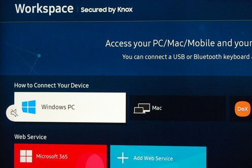

Az okos platform nem csak a szórakoztatásban lehet partner, hanem tartalmaz néhány munkával kapcsolatos szolgáltatást is, amelyek a Workspace menüpont alól érhetőek el. A televízió segítségével át lehet venni az irányítást egy távoli számítógép felett, valamint közvetlen elérést nyújt a Microsoft Office 365 felhő alapú rendszeréhez. Itt lehetőség nyílik állományok szerkesztésére, létrehozására és elmentésére, valamint hozzáférhet a felhasználó levelezéséhez, illetve Skype fiókjához is. Mindezt úgy, hogy ehhez nincs szükség semmilyen csatlakoztatott külső eszközre, de persze azért egy billentyűzet és/vagy egy egér ilyenkor jól jön, hogy ne a távirányítóval kelljen ügyetlenkedni.

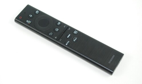

Ha már itt tartunk, akkor érdemes megjegyezni, hogy a távirányító hátulján található egy napelem, tehát így is tölthető, ami remek. Az viszont nem tetszett nekünk, hogy kevés rajta a gomb, ezért csak egy-két szolgáltatás érhető el vele közvetlenül. Ám az pozitívum, hogy a távirányító a cég ingyenesen letölthető applikációjának (Smart Things) segítségével kiváltható mobil eszközzel is, valamint hogy a televízió képes együttműködni USB-n vagy Bluetooth-on keresztül csatlakoztatott egérrel, billentyűzettel vagy akár kontrollerrel.

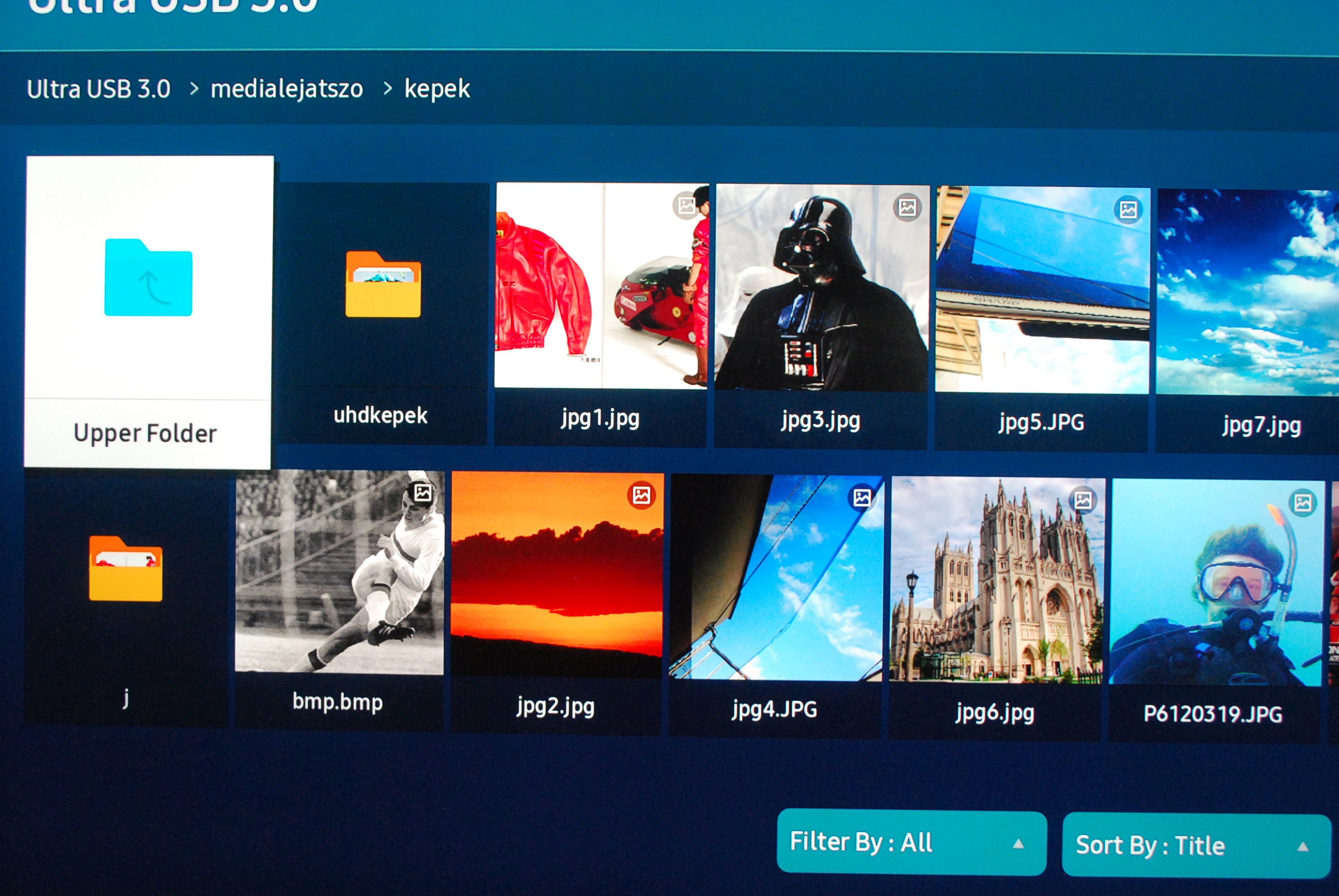

A Smart Hub szerves részét kérdezi a gyárilag telepített, az alapkiszerelés részeként érkező médialejátszó szoftver. Ennek grafikus kezelőfelülete átlátható és kellően felhasználóbarát, így használata jó eséllyel senkinek sem okozhat problémát. Tesztcsomagunk átpörgetése során arra a következtetésre jutottunk, hogy a formátumtámogatás nem hibátlan. A DivX, a 10 bites, a Killa Sample, 4K WEBM és Dolby Vision 4K HDR  anyagok lejátszását megtagadta, ám a többivel nem volt baja, még a 4K HDR10+ állományokkal sem. A külső feliratok megjelenítése megoldott, a karakterek kódolása, mérete és színe is módosítható, és mivel vékony keret jelenik meg a betűk körül, ezért a szöveg minden esetben jól látható. A surround fájlok közül csupán a Dolby 5.1 és az EAC3 szabványokkal boldogult, ami bárhogy nézzük, ma már kevés.
A zenei állományok közül az MP3 mellett a WMA, FLAC és WAV szabványok megszólaltatása megoldott. Az ID3 tagek kezelése biztosított, azonban a fájlokba metaadatként kódolt dalszövegek megjelenítésére sajnos nincs lehetőség. A képek estén a kötelező a JPG mellett a BMP és PNG típusú állományok jöhetnek szóba, diavetítés elindítható, de a fotók részletes adatait tartalmazó EXIF adatokat nem képes a kijelzőre varázsolni.
