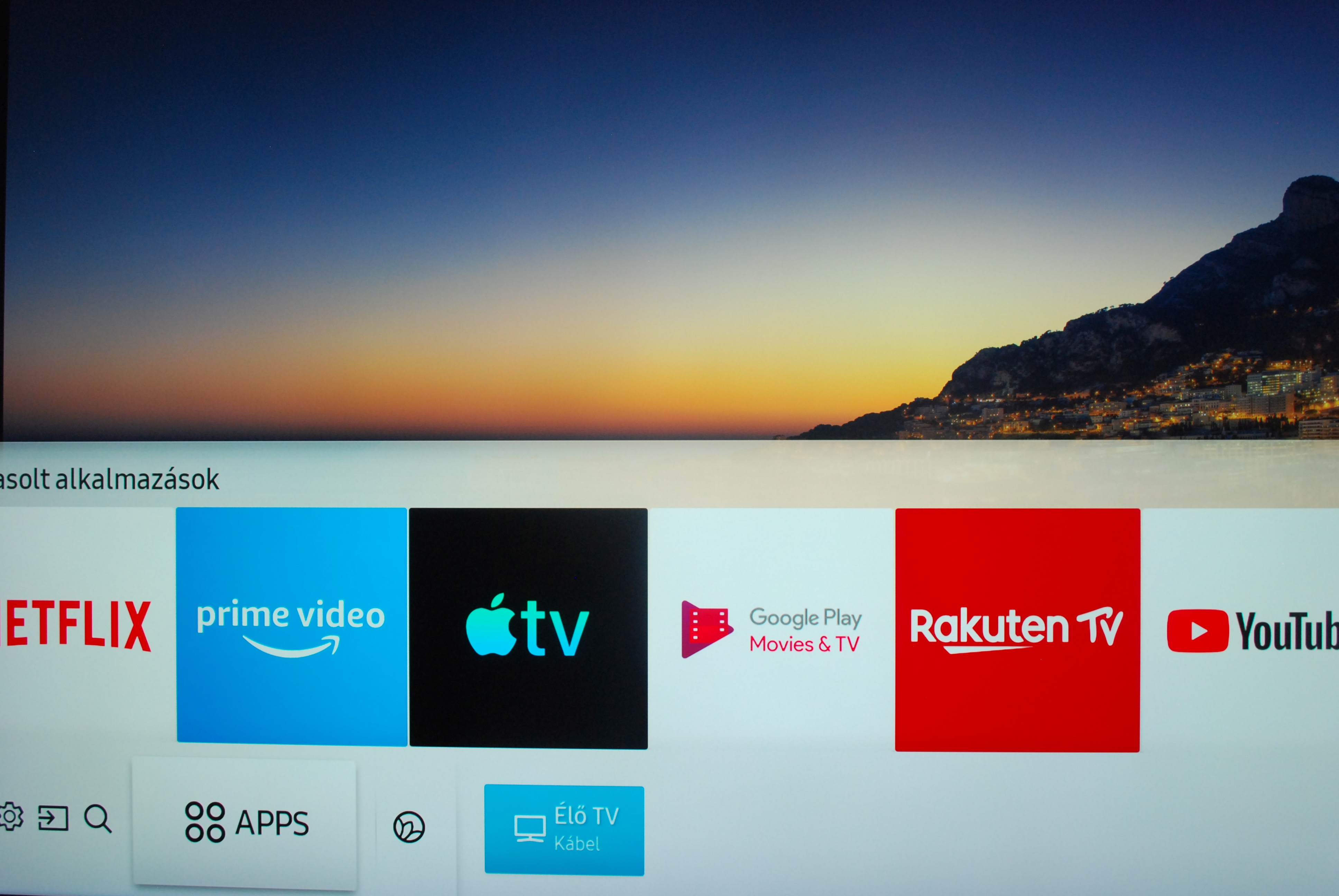

Mint minden idei Samsung tévé, ez is a vállalat saját fejlesztésű, exkluzív Tizen-alapú okostévérendszerét kapta meg. Sokat nem fejlesztettek rajta az elmúlt évekhez képest, sajnos, hiszen továbbra is azt érezzük, hogy a grafikus kezelőfelület nem az igazi. Túlzsúfolt, kissé átláthatatlan, és a felépítése is kifejezetten logikátlannak tűnik néha. Viszont az is tény, hogy sebességgel és stabilitással kapcsolatos problémákba nem futottunk bele, tehát nem lassult be és nem is fagyogatott.

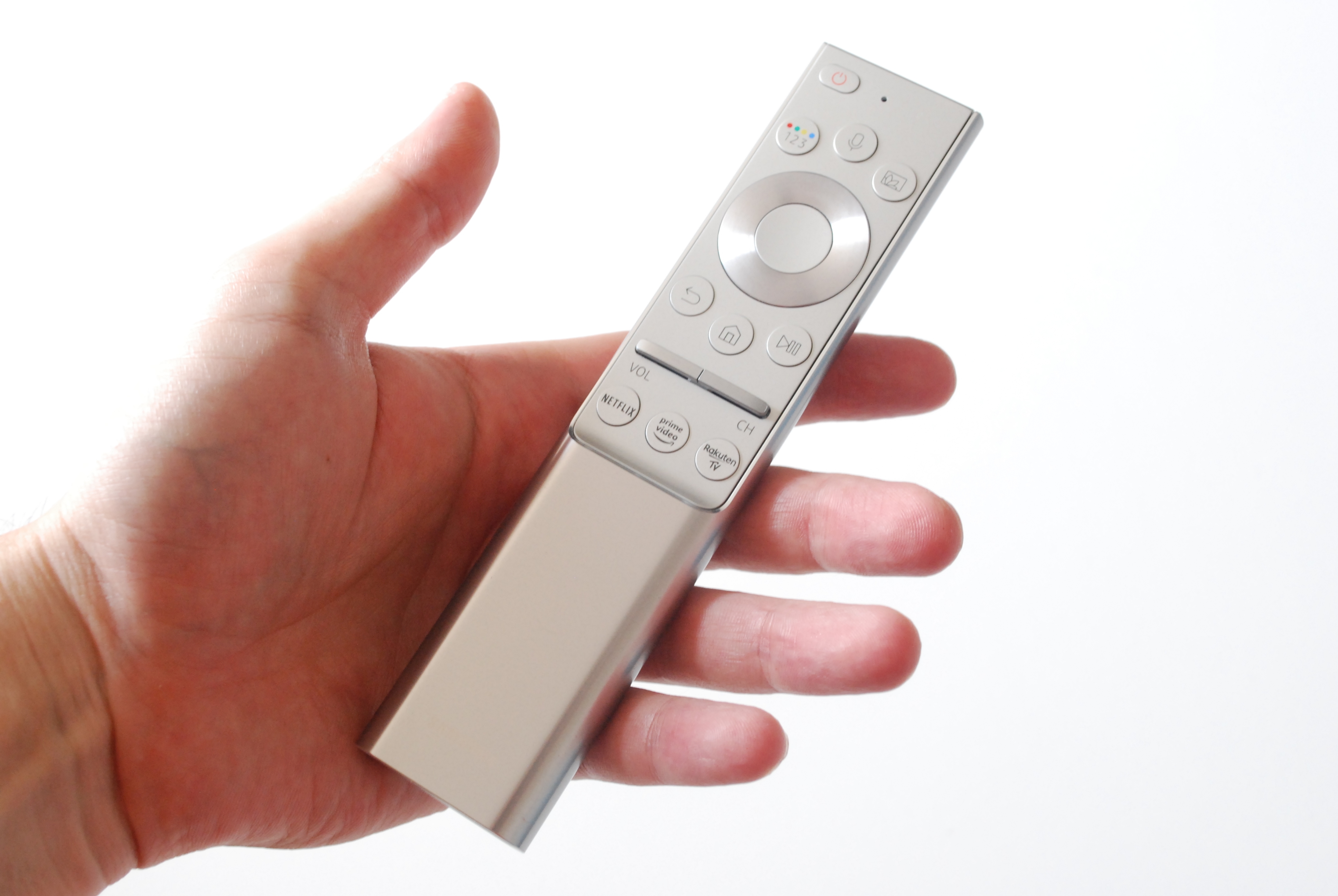

A cég döntéshozói ezúttal is a karcsú, kompakt, ám csak néhány gombot tartalmazó távirányító mellett döntöttek. Ez tényleg jól néz ki, szemrevaló, azonban csak kevés szolgáltatás érhető el a segítségével közvetlenül, így még mindig az az érzésünk, hogy e vezérlőperifériánál feláldozták a funkcionalitást a dizájn oltárán. A Google Assistant támogatásnak köszönhetően a termék vezérelhető angol parancsszavakkal, ami jól is működött. Ugyanakkor arra még nincs mód, hogy komplex módon jussunk információkhoz a mesterséges intelligencia révén, például hogy megkérjük a tévét, hogy mondja meg, milyen típusú labdával játszanak egy focimeccsen és azt hol lehet megvenni.

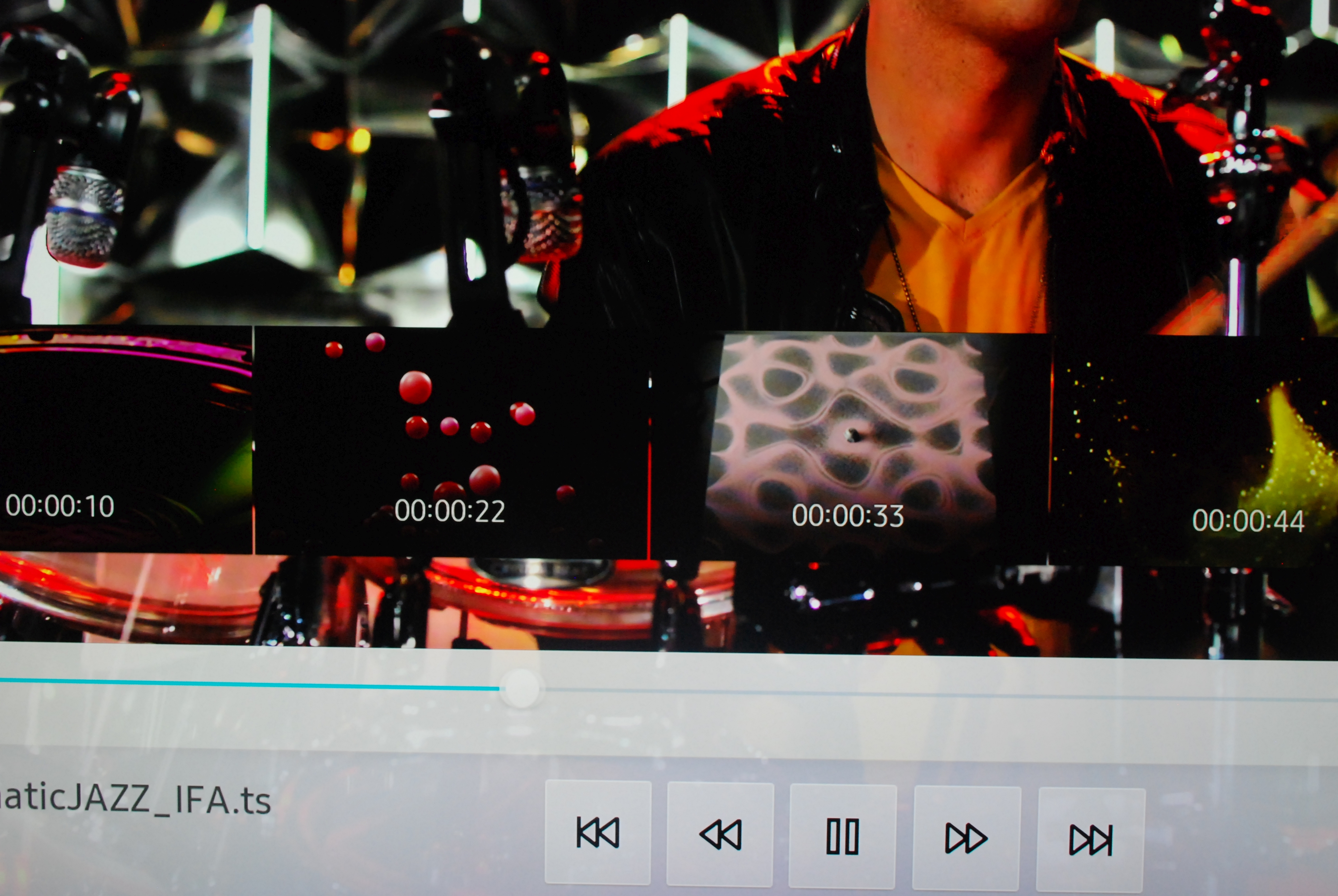

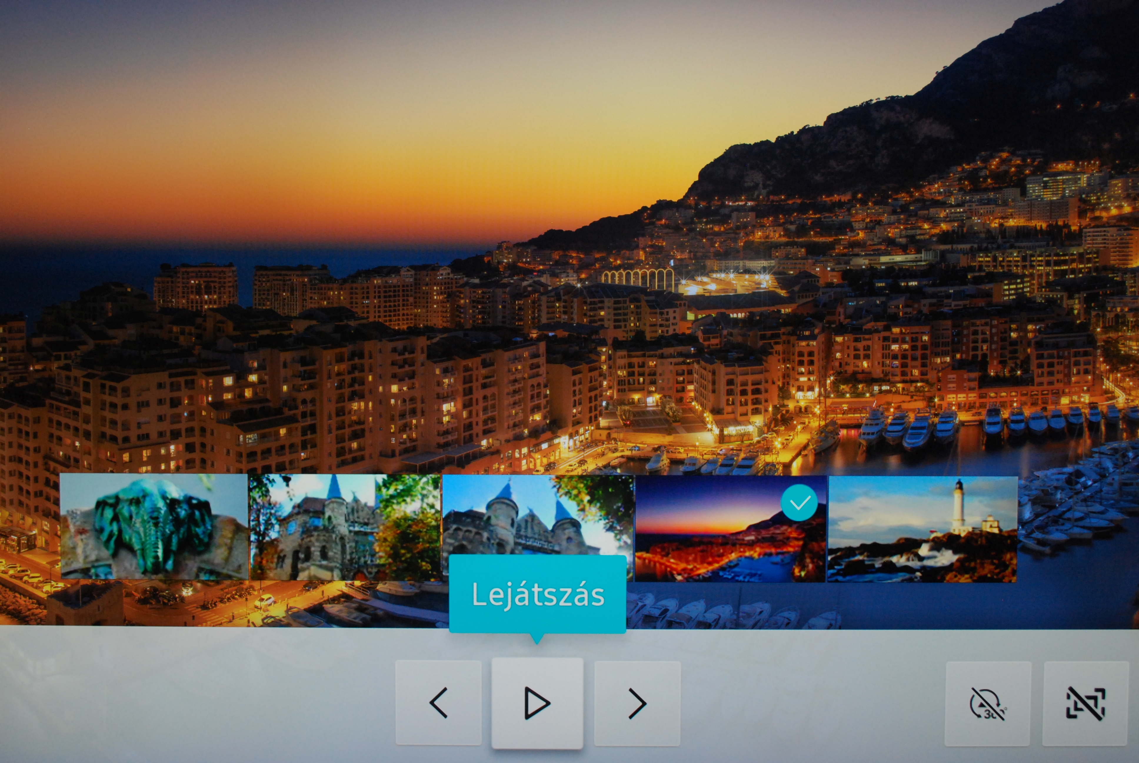

Az okostévérendszer része az előre telepített médialejátszó alkalmazás. Ez a szoftver jól használható, magyarul is kommunikál, így kezelése senkinek sem okozhat problémát. A JPG mellett a BMP és PNG típusú képek megjelenítését teszi lehetővé. A diavetítés elindítható, viszont a fotók részletes információit tartalmazó EXIF adatokat nem sikerült a képernyőre varázsolnunk. Az audiotartalmaknál az MP3 és a WMA mellett a veszteségmentesen tömörített, és ezáltal jó hangminőséget biztosító FLAC típusú állományok megszólaltatása is megoldott. Az ID3 tagek kezelését az alkalmazás támogatja, viszont a metaadatként a fájlokban található dalszöveg megjelenítésére nincs lehetőség. Kár.
Videós tesztpakkunk átpörgetése során kiderült, hogy a DivX, Xvid és Killa_sample mellett a 10 bites (Suzumiya, Sword Art) fájlok lejátszását is megtagadta a szoftver. A többivel viszont nem volt gond, a 4K HDR állományok is szépen, simán futottak, még a 4K HDR (HDR10 és HDR10+) anyagok is. A surround formátumok terén sem teljesített tökéletesen: a Dolby TrueHD és a Dolby Atmos megszólaltatása sem működött. A külső feliratok kezelése viszont problémamentes, hiszen a betűket vékony keret övezi, ennek hála pedig a szöveg mindig nagyon jól látható.

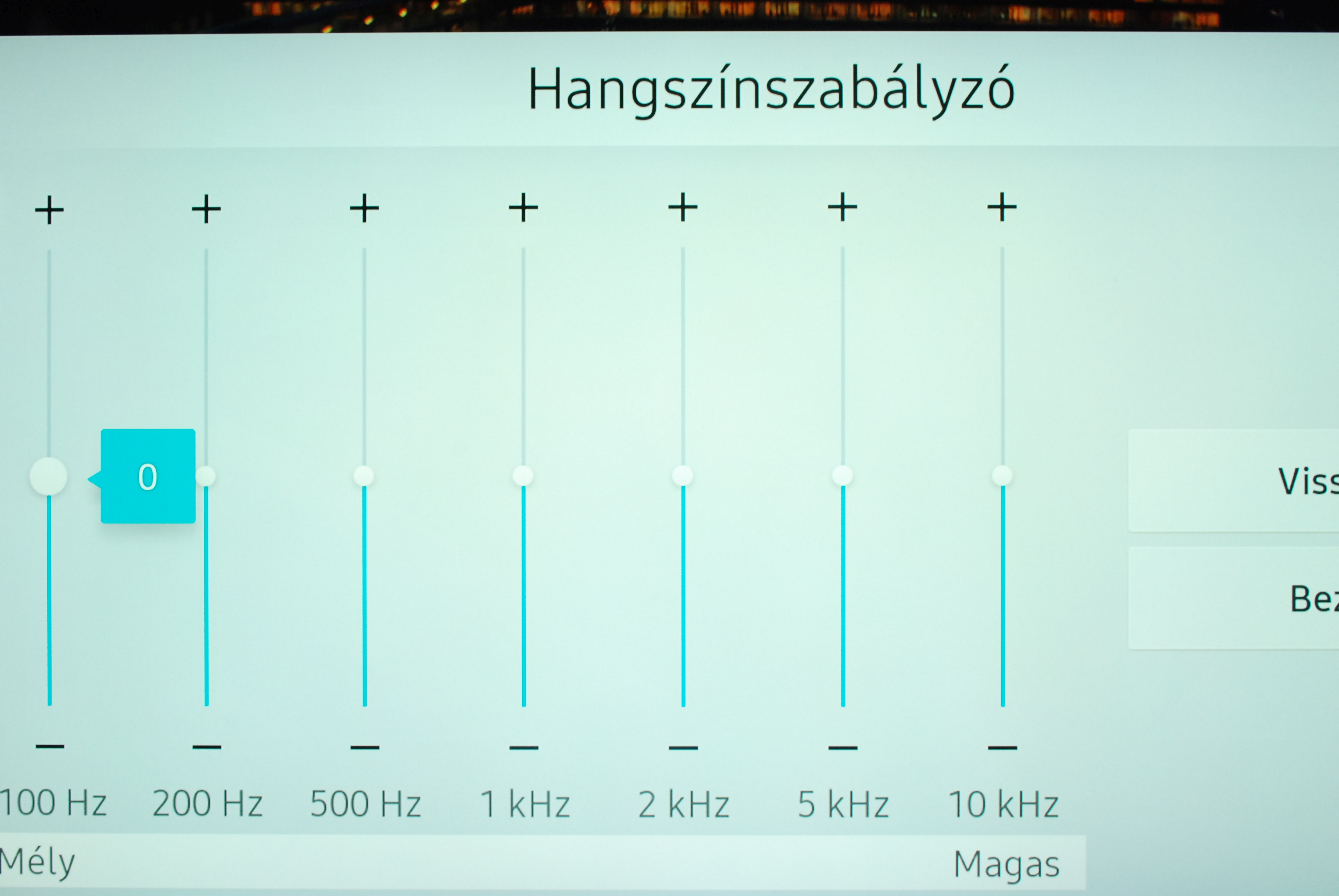

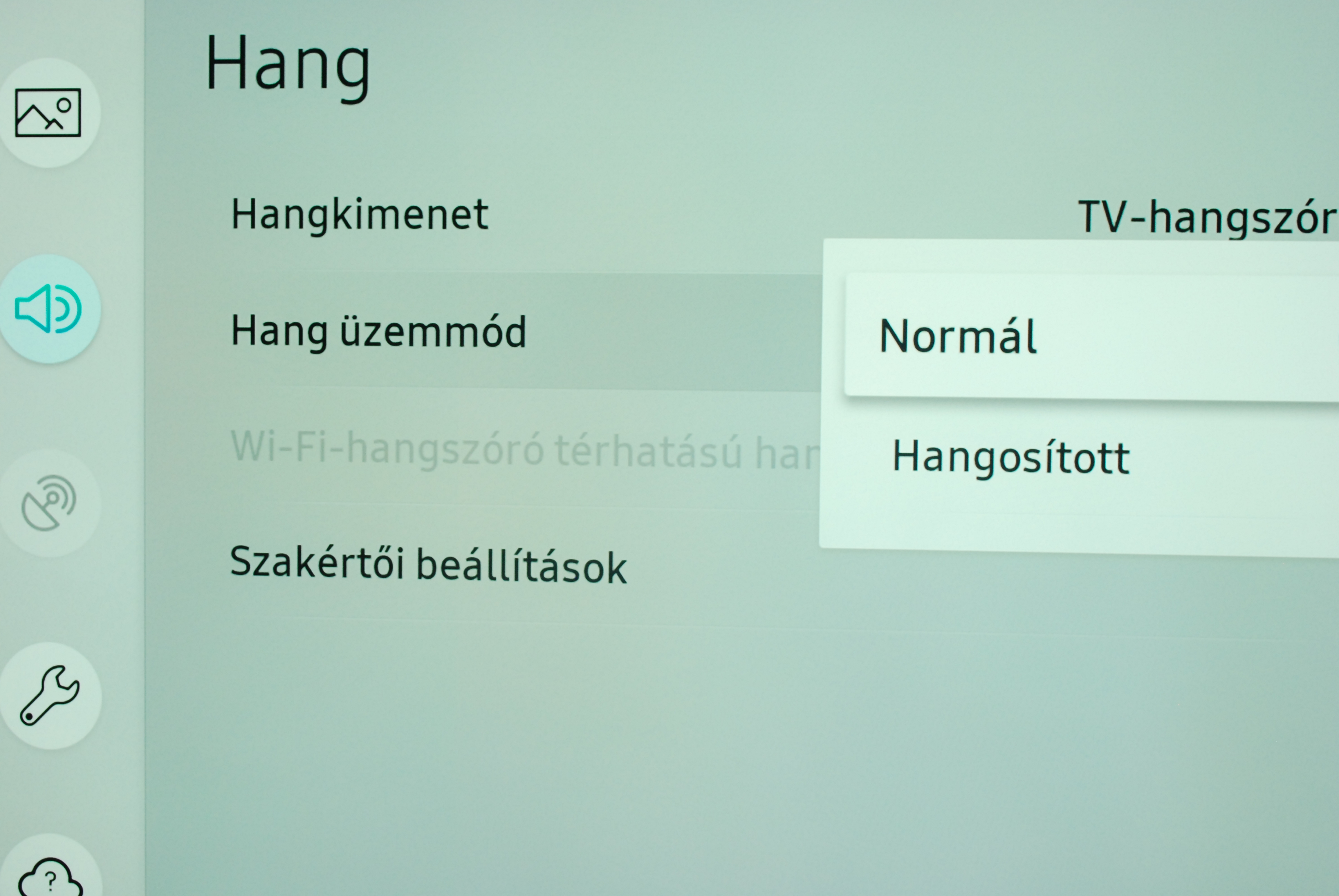

A 4.2 csatornás, 60 wattos, rejtett hangszórókat használó integrált hangrendszer az átlagosnál lényegesen jobb megszólalást produkál. A basszusokat hallani, a dinamika érzékelhető, de ez is csak annyira elég, hogy a hangminőség terén a tévé csupán megközelíteni tudja a jobb hangprojektorok teljesítményét, hogy a több komponensből álló szettekről már ne is beszéljünk.
Hanghibákat nem tapasztaltunk, viszont a kínálatban csak két előre programozott hangmód található meg. Amennyiben valakinek ezek közül egyik sem nyeri el a tetszését, akkor még mindig ott van a hangszínszabályozó, amivel saját ízléséhez igazíthatja az arányokat.

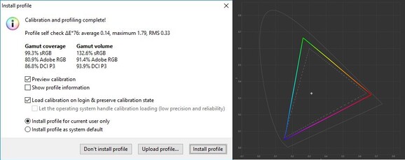

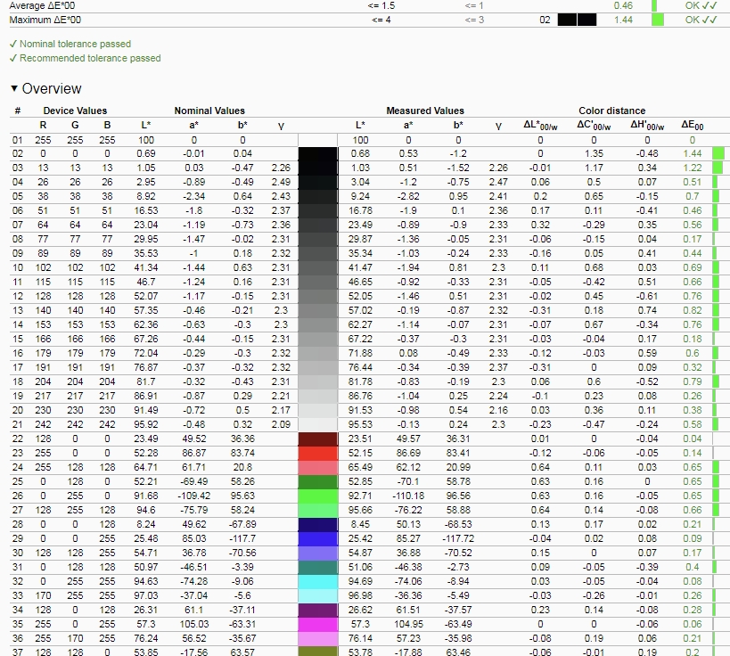

Egy i1 Display Pro kalibrátorral, illetve a displayCAL névre hallgató alkalmazás segítségével vettük szemügyre tüzetesebben az előzetes beállításokat. Sorrendben ezek a következők: Játék, Kiemelt, Normál – azért csak ez a három, mert amikor a tévét a számítógéphez csatlakoztattuk, akkor csak ezek voltak elérhetőek. A kapott értékek közül a legnagyobb fényerőt, a feketeszintet, a valós kontrasztarányt és a delta E értékeket tüntettük fel a táblázatban. Utóbbi egy olyan numerikus érték, ami két különböző szín távolságát határozza meg egy színrendszeren belül; minél kisebb a delta E értéke egy adott színnél, annál közelebb áll a referenciához (sRGB), vagyis annál jobb.
Ezután a célértékeket (120 cd/m² fényerősség, 6500 K színhőmérséklet, 2,2 gamma) próbáltuk elérni, ami nagyjából sikerült is. A fényerő 122,3 cd/m², a színhőmérséklet 6500 K, a feketeszint 0,0406 cd/m², a valós kontrasztarány pedig 3103,6:1 lett. A fent látható képeken a színtérlefedettség látható: a szürke szaggatott vonal jelzi a referencia színteret, míg a színes háromszög a mért színteret ábrázolja. Eszerint 132,6%-ban fedi az sRGB színteret 99,3%-os pontosság mellett, ami a tévék között igen jó értéknek számít. Az átlagos delta E 0,44, a legnagyobb pedig lett 1,44 lett: ezek szintén remek eredmények.
