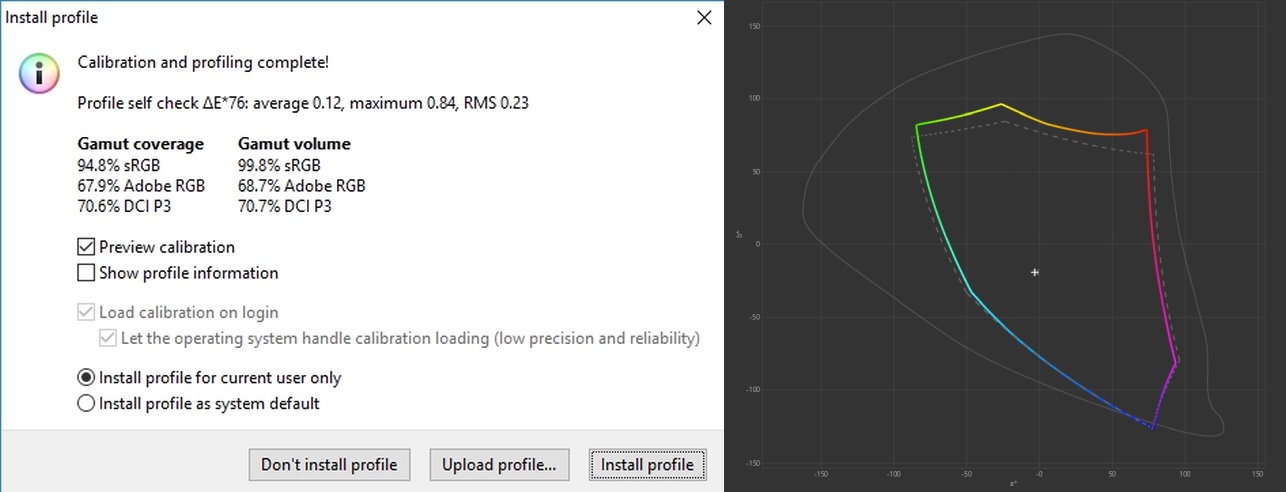

Egy i1 Display Pro kalibrátorral, illetve a DisplayCAL névre hallgató alkalmazás segítségével vettük szemügyre tüzetesebben az említett beállításokat. Sorrendben ezek a következők: AOS, Dinamikus kontraszt, FPS, Mozi, RTS, Szerepjáték. A kapott értékek közül a legnagyobb fényerőt, a feketeszintet, a valós kontrasztarányt, a színhőmérsékletet, illetve a delta E értékeket tüntettük fel a táblázatban. Utóbbi egy olyan numerikus érték, ami két különböző szín távolságát határozza meg egy színrendszeren belül; minél kisebb a delta E értéke egy adott színnél, annál közelebb áll a referenciához (sRGB), vagyis annál jobb.
Ezután a célértékeket (120 cd/m² fényerősség, 6500 K színhőmérséklet, 2,2 gamma) próbáltuk belőni, illetve a legnagyobb színpontosságot elérni, ami többé-kevésbé sikerült is. A színhőmérséklet 6500 K, a fénysűrűség 116,6 cd/m², a feketeszint 0,0364 cd/m², így a kontrasztarány 3205,3:1 lett. A színpontosság terén igen jó eredmények születtek: az átlagos delta E 0,84 a legnagyobb pedig 1,27 lett, ezek pedig remek értéknek számítanak! A képen a színtérlefedettség látható: a szürke szaggatott vonal jelzi a referencia színteret, míg a színes alakzatok a mért színteret ábrázolják. Eszerint a kijelző 99,8 százalékban fedi az sRGB színteret, de ezen belül a számottevő pontosság 94,8%, ami monitorok esetében jónak számít, de nem extrém kiemelkedő.

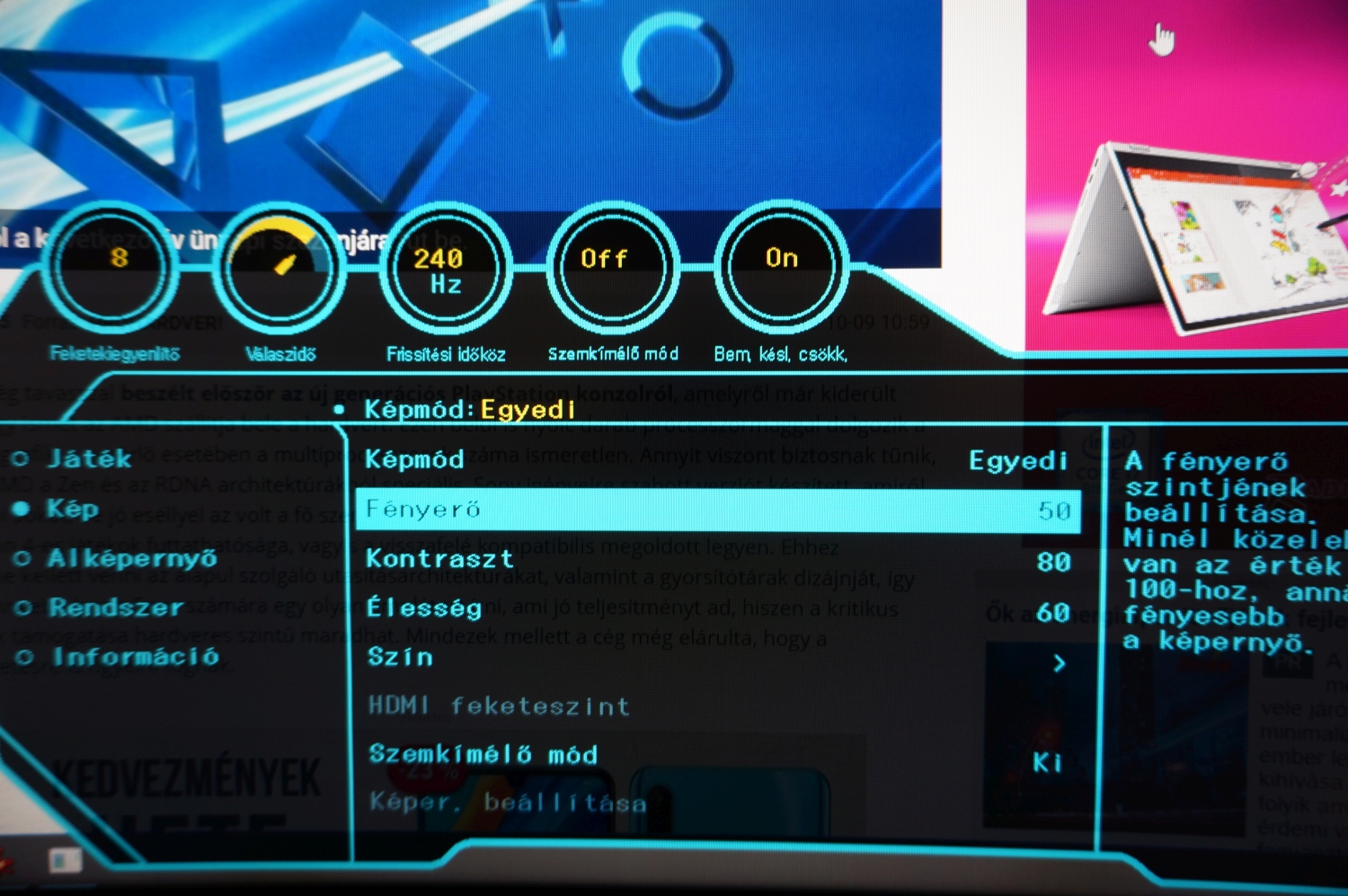

E monitor mellé sem jár távirányító, így a vezérléshez mindenképpen a hátlap jobb oldalán található mini panelhez kell nyúlni, aminek a használatába viszonylag hamar bele lehet jönni. A magyarul is kommunikáló grafikus kezelőfelület átlátható, a menürendszer kellően sekély, így a kezelés valószínűleg senkinek sem fog problémát okozni.
Célkereszt
A monitoron bekapcsolható a változtatható alakú célkereszt, amely mindig ott lesz a képernyőn, értelemszerűen még akkor is, ha az épp futtatott játékból hiányzik.
Szemkímélő mód
Ennek bekapcsolásával jelentősen lecsökken a kék színkomponens aránya, ami azért kímélő, mert a kék fény hosszú idő után állítólag zavarólag hat az agyra és még álmatlanságot is okozhat. Ettől ugyan kicsit "csúnyább" lesz a kép, de cserébe jobban fogunk durmolni a virtuális öldöklés után.
