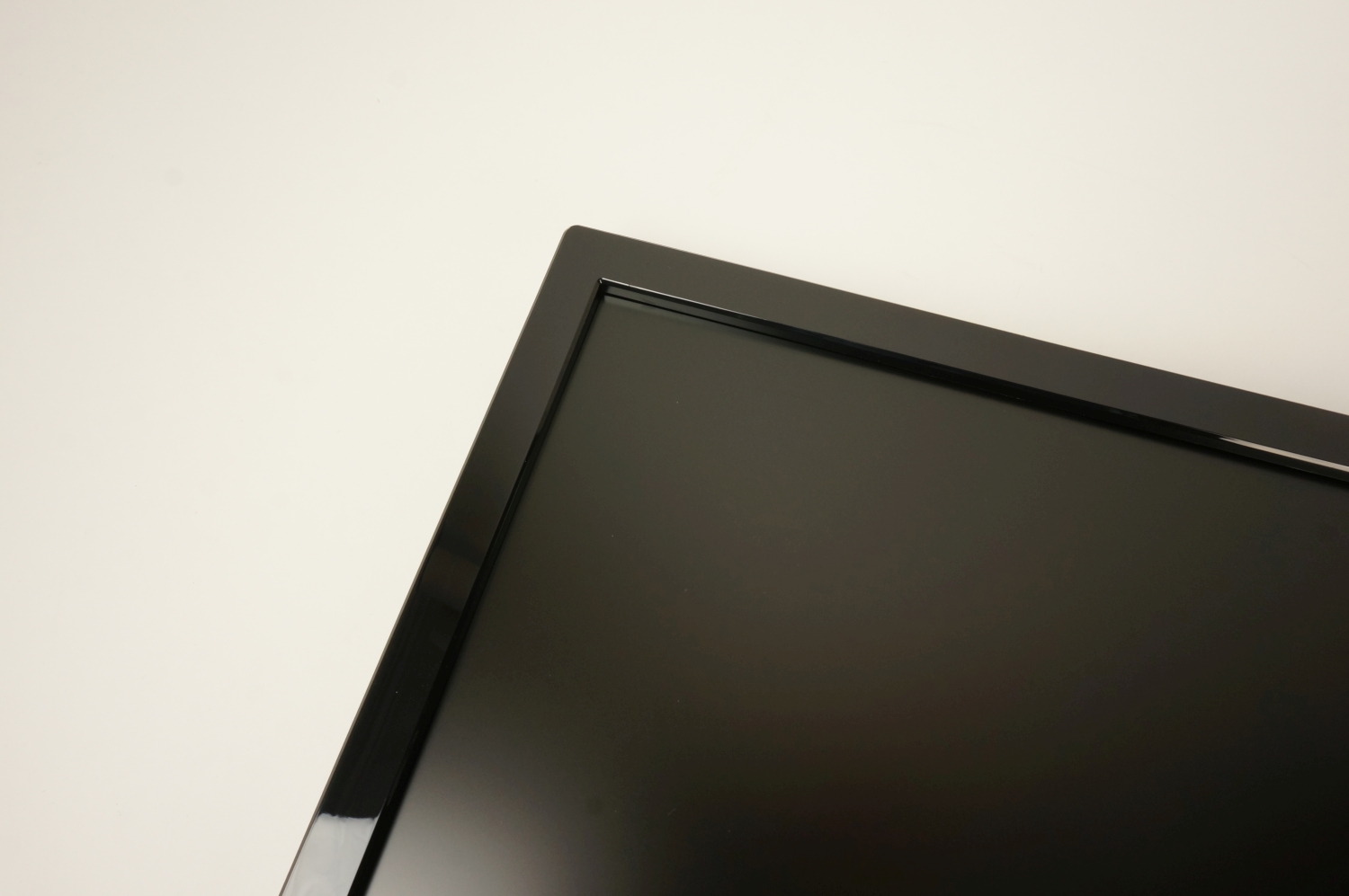

A Dell SE2417HG külsejét alapvetően meghatározza a cég számos korábbi termékénél már megismert talp, melynek nyakrészén egy lyuk található, amin keresztül viszonylag diszkréten elvezethetőek a kábelek. A káva a mai szemnek már egy picit vastagnak tűnik, de ezt azért bőven túl lehet élni. Az már viszont problémásabb, hogy a képernyő nem forgatható, magassága sem állítható, csak döntésére van lehetőség előre 5, hátra pedig 21 fokos szögben.

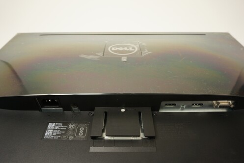

A kijelző szabványos VESA konzol segítségével falra rögzíthető, viszont pivot módban nem használható. A szokásoknak megfelelően a ki- és bemenetek a hátlapon kaptak helyet. Egészen pontosan két darab HDMI 1.4, egy D-Sub és egy 3,5 mm-es analóg hangkimenet található itt. Ma már egyre több monitor rendelkezik beépített hangrendszerrel, ám a Dell SE2417HG nem tartozik közéjük.
