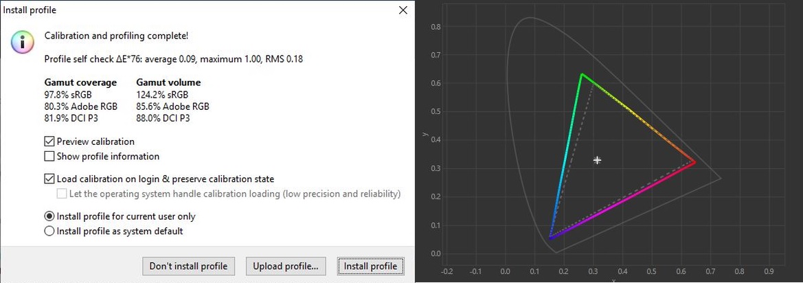

Ezután a célértékeket (120 cd/m² fényerősség, 6500 K színhőmérséklet, 2,2 gamma) próbáltuk elérni, ami szinte tökéletesen sikerült is. A fényerő 119,7 cd/m², a színhőmérséklet 6500 K, a feketeszint 0,0426 cd/m², a kontrasztarány pedig 2809,7:1 lett. A képen a színtérlefedettség látható: a szürke szaggatott vonal jelzi a referencia színteret, míg a színes alakzatok a mért színteret ábrázolják. Eszerint a kijelző 124,2 százalékban fedi az sRGB színteret, de ezen belül a számottevő pontosság 97,8%, ami a tévék esetében igen jó eredménynek számítanak. Az átlagos delta E 0,23, a legnagyobb pedig 0,76 lett: ezek extrém kiváló értékek, úgyhogy mindenképp érdemes rászánni egy kis időt a paraméterek módosítására, a helyes beállítások megadására.
