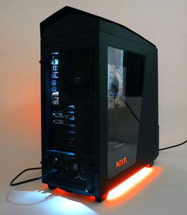

Még egy fontos részletre hívnánk fel a figyelmet: egy kis nyomógombra a bal felső sarokban. Ezzel vezérelhető a ház világítási rendszere, amire később még részletesen kitérünk. A gomb biciklilámpához hasonlóan működik, nyomkodva a fények különböző kombinációkban világítanak. A ház alján már kötelező elemnek mondható a táp szellőzőnyílását takaró, könnyen kiszedhető porszűrő, előtte pedig a csavarnyílásokat látva 3,5 vagy 2,5 hüvelykes bővítőhely sejthető.

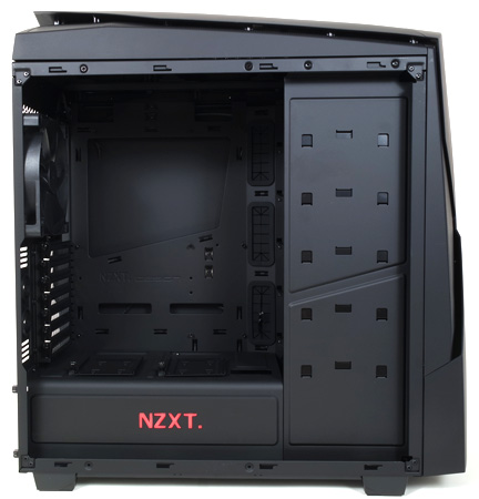

Hagyományos módon, az oldalfalak leemelésével lehet bejutni az NZXT Noctis 450 belsejébe. Az oldalsó paneleken és a tápot tartó kereten is úgy oldották meg a kézzel kitekerhető csavarokat, hogy azok meglazítás után a helyükön maradnak, nem esnek le, nem vesznek el. Az alaplapot láttatni engedő oldalra jó nagy ablakot vágtak. Visszahajlított lemezdarabok rögzítik, anyaga könnyen karcolódik, tehát érdemes vigyázni vele.

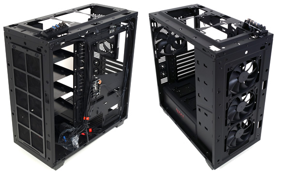

Mögötte egy korábbi NZXT modell, a H440-es belső váza látható. Legjellegzetesebb eleme az első részén a teljesen eltakart merevlemeztartó rész, amihez csak a másik oldalról lehet hozzáférni. Szintén zárt a tápos rész, ami nagyon elegáns húzás, különösen úgy, hogy a takarólemez nem műanyagból, hanem fémből készült, és egy világító NZXT logó is van rajta. Hasznos részlete is van a táp takarójának: két 2,5 hüvelykes meghajtóhely csücsül rajta.

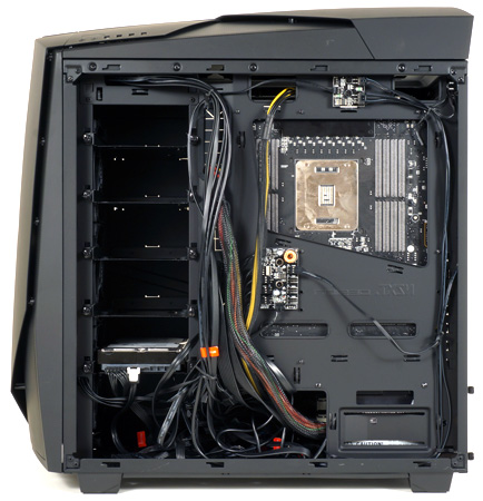

Jó alaposan kilyuggatták a Noctis 450 alaplaptálcáját. Akkora CPU-foglalat körüli rés van rajta, hogy a Mini-ITX alaplapok majdnem átesnek rajta. Mivel a táp szinte teljesen körbe van véve lemezekkel, kábelezéséhez több nyílást alakítottak ki. Továbbiak kellettek az alaplap alsó peremén lévő vezetékekhez, amikből egy sort csináltak a microATX formátumú lapokhoz is. Aztán vannak még kábelkötegek felfogatását segítő, kihajtott lemezfülek, így a végeredmény egy csupa lyuk és vágat lemez lett. Sajnos csak a nagyobb résekbe került gumis takaróbetét.
Elég érdekes lett a merevlemezes rész is. Ekkora házban, 5,25 hüvelykes meghajtó nélkül furcsa, hogy csak öt kiszedhető 3,5 hüvelykes állás van, persze kevesen vannak, akik ennél többet igényelnek. A merevlemeztartók fémből készültek, rezgésgátló gumibetétek kerültek beléjük, és nincs elválasztó az egyes szintek között. Ez azért van, hogy a tartókat kiszedve összefüggő tér alakuljon ki, ahová akár 360 mm magas, tehát tripla 120 milliméteres ventilátorral szerelt, folyadékhűtéses radiátor is befér. Nagy radiátornál még egy 3,5-ös hely marad a gépház fenéklemezén, amit alulról is láttunk.
Határozott rántással le lehet szedni előlapot, majd a tető műanyag burkolatát is, ezután teljes meztelenségében tárul elénk az NZXT H440 váza. Nem kell aggódni esetleges kábelek elszakítása miatt, mert a tetőn lévő csatlakozópanel a helyén, a vázon marad. A burkolat alatt, elöl egy mágnesesen rögzített porszűrő takarja a három gyárilag beépített, 120 mm-es ventilátort. Helyükre tripla vízhűtéses radiátor vagy két 140 mm-es ventilátor, esetleg 280 mm-es radiátor tehető. Előre szerelt radiátorral viszont be kell áldozni néhány – vagy akár az összes – 3,5 hüvelykes merevlemezhelyet.

Azzal, hogy elöl a merevlemezek szekciója, alul pedig a táp környéke van vaskos fémlemezekkel elzárva, az NZXT Noctis 450 szerelése kicsit körülményesebb annál, mint ahogy azt méretéből gondolnánk. Azért az ATX alaplapot némi odafigyeléssel be tudtuk tenni, és a processzorhűtőkkel sem lesz gond 180 mm-es magasságig. A ma kapható legnagyobb grafikus kártyák is beférnek anélkül, hogy a merevlemezes panel mélységeiben kellene varázsolnunk. Jól meg kell dolgoznia viszont annak, aki előre vízhűtés-radiátort tervez, persze ez a művelet a nyitottabb házakban sem olyan egyszerű.
A megszokottnál több tuszkolás kellett a tápnak is, amit hátulról lehet a helyére begyömöszölni. A moduláris megoldásokat is érdemes rögtön a felhasználni szánt kábelkötegükkel együtt beügyeskedni, mert a táp a hátsó oldalról is el van takarva, így elég bonyolult a beszerelés után további kötegeket tenni rá, hiszen a vaskos alaplapi 24 eres állandóan útban lesz. Még egy problematikus rész van szerelés kapcsán: a táptakaróra tett, 2,5 hüvelykes SSD-állások – igaz, nem csak a Noctis 450 nyavalyája, hogy beszerelés után már szinte lehetetlen az SSD-re a kábeleket, így ezt még rögzítés előtt ajánlott elvégezni.

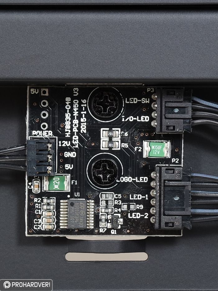

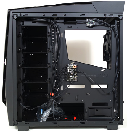

Érdekes, egyedi tulajdonsága a háznak, hogy két kisebb nyomtatott áramkört csavaroztak az alaplaptálca fonákjára. A felső a LED-es világításhoz tartozik, ami három részből áll. Közülük az egyik a fenéklemez tuningautókat idéző megvilágítása: a Noctis 450 első és hátsó lábai között mindkét oldalon egy-egy LED-sáv fut végig, ami a fekete verziónál vörös, a fehérnél kék fényt vet a talajra. Mivel a lábak elég magasak, úgy három centiméteresek, kétoldalt látványos fénysáv alakul ki, aminek ráadásul két intenzitási foka van. A másik fényforrás a logó, aminek megvilágítása az alsó fényekhez hasonlóan vörös, a fehér változatnál pedig kék. Nem mellékes, hogy az alsó világításhoz hasonlóan a logó fénye is kikapcsolható a hátsó gombbal. Az alsó csíkok és az NZXT logó mellett a világítás harmadik eleme a ház hátulján lévő, csatlakozós részt megvilágító két, majdnem fehér fényű LED. Ezeknek köszönhetően soha többet nem kell majd a ház mögött a sötétben tapogatóznunk.
A másik áramkör egy automatikus ventilátorszabályzó, ami nyolc ventilátor kiszolgálására képes. Egész pontosan az a feladata, hogy ha ebbe kötjük be a ház ventilátorait, illetve a CPU-hűtő ventilátorát, majd ezt a vezérlőt kötjük az alaplap PWM-szabályzású CPU-hűtő tűsorára, akkor az összes ventilátor az alaplap irányítása szerint fogja változtatni a fordulatszámát, tehát lényegében ez egy ventilátor-szabályzó-elosztó.
Hozzájárul a világítás és a ventilátorszabályzó vezetékezése, de az alaplaptálca mögött nélkülük is elég komoly kábelmennyiség halmozódik fel. Közvetlenül az alaplap vonalában nem valami nagy, 17 mm mély a hely a tálca és az oldalfal között, szerencsére az alaplap előtt, a fő kábelezési gócpontban 32,5 mm-re szélesedik ez a csatorna, de azért valamiféle előre beépített, tépőzáras rögzítők jól jöttek volna ide.
