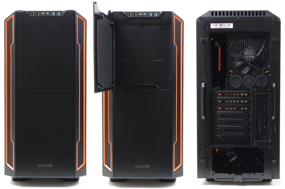

Elsősorban FSP belsőre építkező tápjairól ismerhetik olvasóink a Be Quiet! márkát, ami a német Listan vállalathoz tartozik, akárcsak a Xilence és a Revoltec, illetve további márkák, a Chieftec és a 3R Systems forgalmazásával is foglalkoznak. Ahogyan a hasonló, OEM gyártók termékeire támaszkodó márkáknál lenni szokott, a kezdeti sikerek után – ugyanis Németország elsőszámú tápos márkájává váltak – szélesítették a kínálatot, előbb minőségi processzorhűtőkkel, tavaly pedig megjelent a Be Quiet! első háza, a Silent Base 800 torony. Nem kapkodták el a további bővítést, a második ház, a Silent Base 600 csak néhány hete mutatkozott be, de nagy örömünkre elég hamar el is jutott hozzánk.

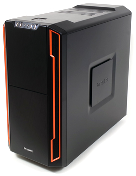

Ahogyan a tápok többségével és a processzorhűtőkkel, a Silent Base házakkal is a magasabb kategóriát, de nem az irreálisan drága régiót célozták meg. A most terítékre kerülő 600-as a korábbi 800-asnál valamivel kisebb és egyszerűbb, 493 mm magas és szinte pontosan ilyen mély, miközben 230 mm széles. Mindössze 0,7 mm-es acéllemezből készült, így súlya csak 7,84 kilogramm. Az alapmodell teljesen fekete színű, nálunk viszont narancssárga betétekkel járt, és van még ezüstszürke betétes is, az oldalfal pedig lehet tele vagy ablakos.
Hangszigetelt házról lévén szó előlapja le van takarva, levegő csak az oldalán lévő, kisebb rácsokon keresztül jut be, ezek kerete lehet az egyhangú fekete mellett narancssárga vagy ezüst színű. A homlokzat három 5,25 hüvelykes meghajtóhelyét ajtó takarja, ami mágnessel rögzül a helyére, nyílási iránya pedig némi szereléssel ugyan, de megfordítható. Fontos részlet még az ajtón belül látható kis pöcök, ami egy háromállású ventilátorszabályzó. Az ajtón kívül, felülre került két-két UBS 2.0 és USB 3.0, valamint a hang ki- és bemenet, a nagy, szögletes bekapcsológomb és a kicsike reset a tetőn lakik. Hátulról nézve teljesen átlagos, alsó táposnak mutatkozik a Silent Base 600.

A nagyobb Silent Base 800-nak még sínszerű lábai voltak, viszont a 600-as négy jó nagy, gumibetétes lábat kapott. Ezek között egy hatalmas szellőzőrács lapul, a táp elé még egy ventilátort tehetünk, ha kevés lenne az elölről érkező friss levegő. Hogy port ne szívjon be a ház, az alján porszűrő található, ami tisztításhoz egy mozdulattal kiszedhető.
