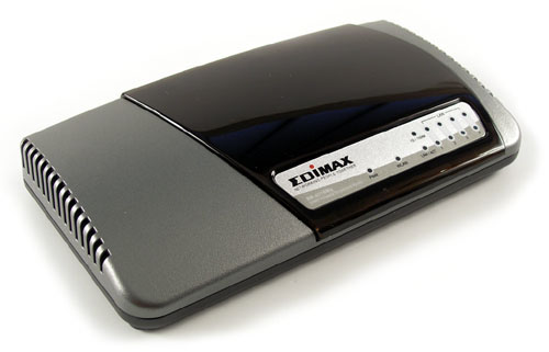

A készlet alapköve az új BR-6216Mg útválasztó, mely a szokásos edimaxos formát hozza. A márkára jellemző dobozában a klasszikus kellékeket találtuk: telepítőlemezt, tápot, használati útmutatót és külön zacskóban felragasztható gumilábakat. Az utóbbinak nagyon örültünk, ugyanis így szétszereléshez nem kellett lefeszegetnünk, majd újra visszaraknunk a tappancsokat.
A körítés mellett a router vonalai is ismerősek voltak. Külsőre nem lehet megmondani, hogy a csúcsmodellel vagy valamelyik egyszerűbb elődjével van dolgunk. A forma nem olyan elegáns, mint az új Asus-gúnya, de egy útválasztót nem is dekorációs elemnek vásárolunk.
