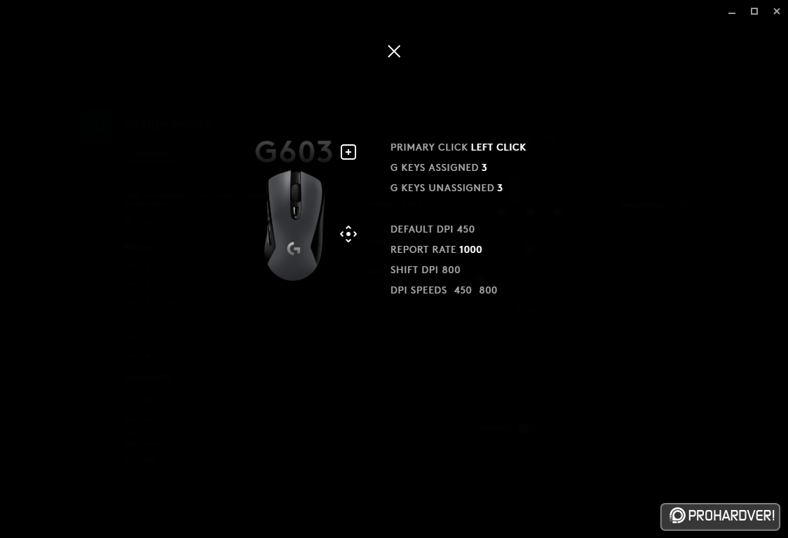

Az egér szoftveres hátországát eredetileg a Logitech Gaming Software adta, ám ezt utoljára 2017 októberében frissítették (de még mindig letölthető), azóta azonban a szerepét átvette a G HUB, mely jelenleg a 2020.2.35921-es verziószámnál tart. A program 223 MB területet sajátít ki magának háttértárolónkon, és háttérben futó folyamat(ok)ként körülbelül 112 MB rendszermemóriát fogyaszt.
A nyitóképernyőn aktuális eszközünk képe látszik, felette az éppen aktív profillal. A rágcsáló alatt látható, hogy melyik üzemmód él (Performance/Endurance Mode – a periféria hasán helyet foglaló csúszókapcsoló HI/LO állása), és hogy mennyi kraft van még az elem(ek)ben.
A jobb felső sarokban a fogaskerékre kattintva a G HUB-bal kapcsolatos beállításokat és információkat (App Settings), az applikációval kompatibilis apparátusainkat (My Gear), valamint az Arx Controlhoz tarozó fülecskét találjuk, melynek segítségével okostelefonunkat is bevonhatjuk a történetbe, hogy – egyebek mellett – gépünk különböző statisztikáit monitorozzuk vele, igaz, eléggé úgy tűnik, hogy a gyártó magára hagyta ezt a projektet.

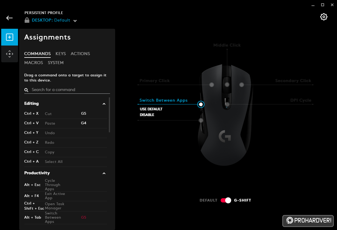

A bal szélen nyújtózkodó, függőleges sáv első füle az Assignments, ahol a gombokat tudjuk programozni, makrózni. Az első menüpont a Commands, ahol mindenféle windowsos parancsokat tudunk beállítani egy adott gombra. A Keysben billentyűzetünk karakterei vannak felsorolva, ezeket lehet aztán kiíratni a G603-mal, míg az Actions alá különféle programok (Overwolf, Discord, OBS) egyéni funkcióinak felbindolása került. A Macros értelemszerűen a makrózást takarja, ami az egyszerű felületnek hála adni fogja magát.
A Systemben indítható állományokat, illetve sok egyéb dolgot társíthatunk adott gombhoz, melyek szét vannak szedve kategóriákra (például a "sniper" gombbal egyenlő DPI Shiftet vagy mondjuk a másodlagos gombkiosztást életbeléptető G-Shiftet is itt lelhetjük fel felprogramozható formában). A bal oldali, görgethető listában lévő funkciók mellett a szoftver jelzi, ha azok be van állítva valamilyen gombra (G1-G6). A fehéren indikáltak az elsődleges, a pirosak az előbb említett, másodlagos (G-Shift) kiosztásban aktívak.
