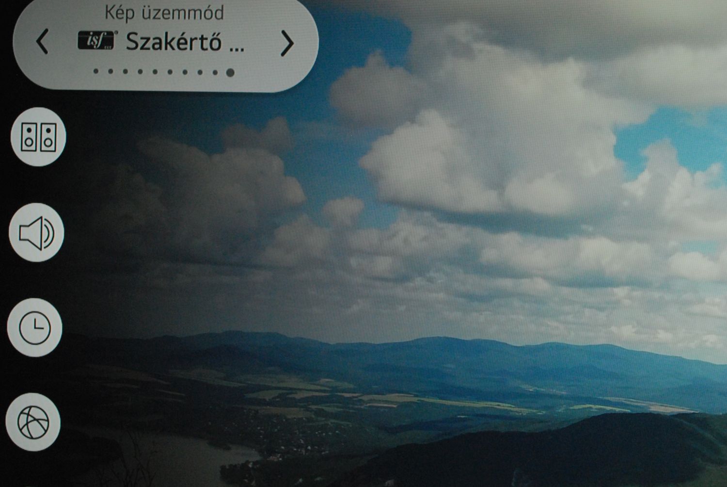

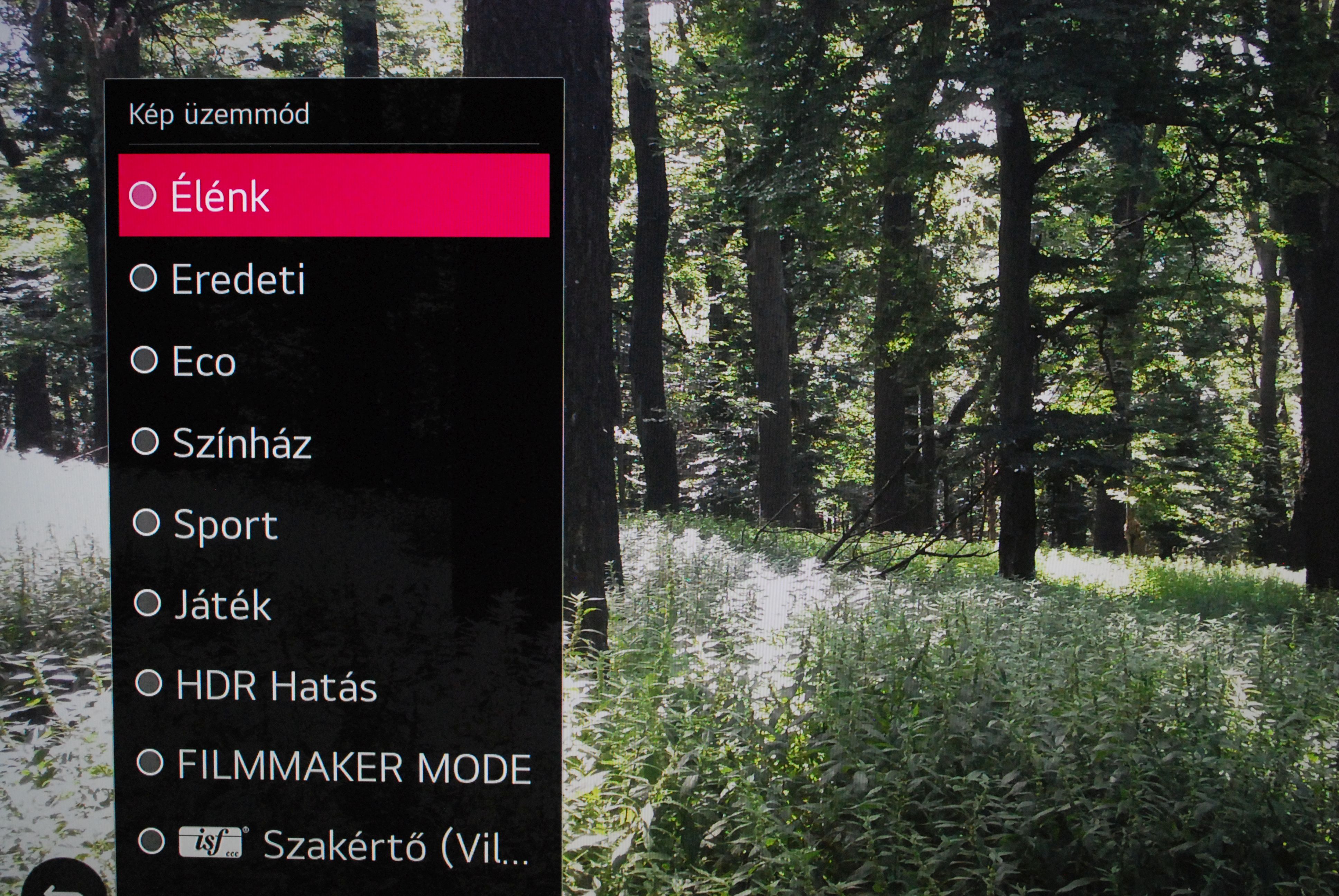

Előzetes és színhelyes képbeállítások
Az LG megtartva jó szokását ezt a televíziót is telepakolta előzetesen programozott képprofilokkal. Ezek már nevükben is jelzik, hogy milyen típusú tartalmak mellé szánja őket a gyártó, és kisebb-nagyobb mértékben eltérnek egymástól színhőmérsékletükben, kontrasztjukban, fényerejükben és az aktív képmódosító funkciókat tekintve is. Ebből fakadóan jó eséllyel mindenki találhat köztük olyat, amelyik passzol ízléséhez, vagy legalábbis jó alapul szolgálhat.

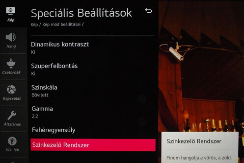

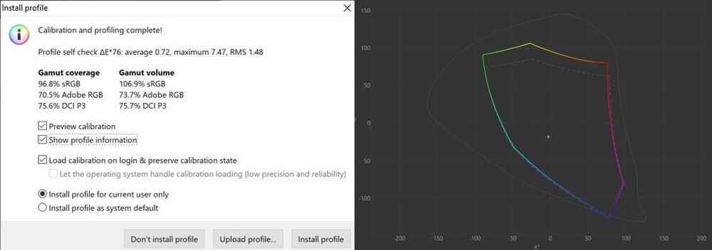

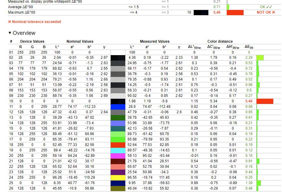

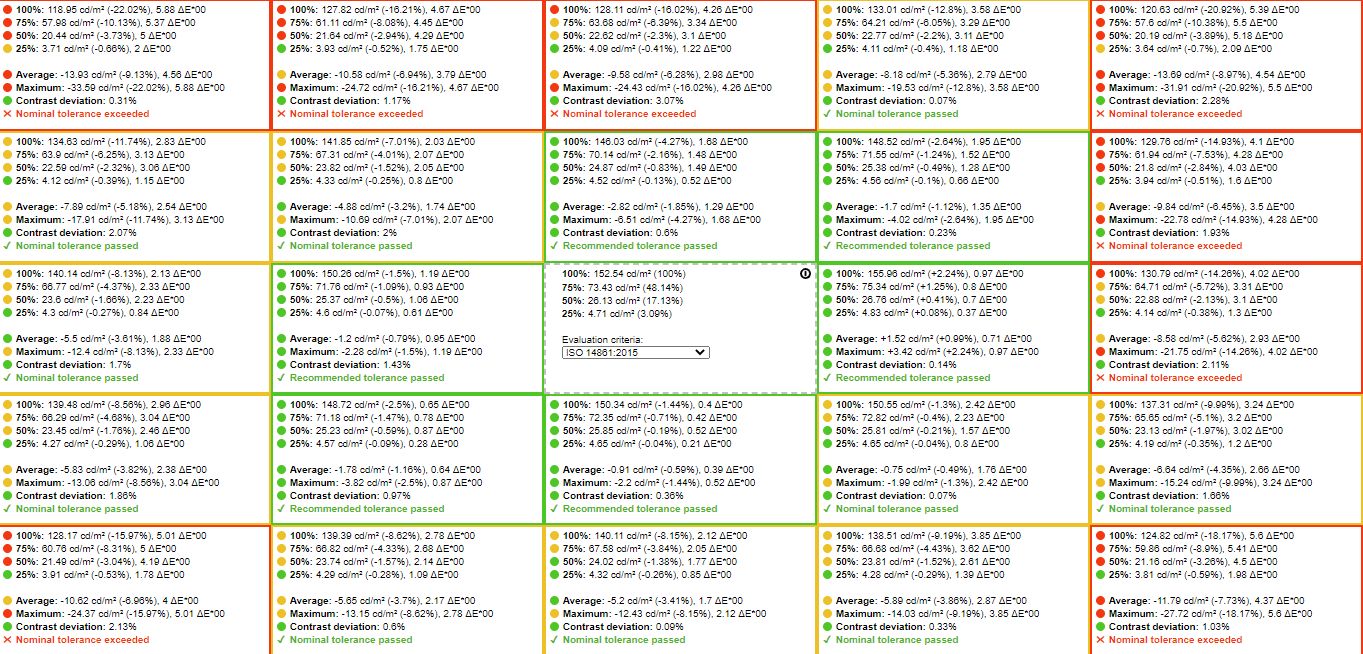

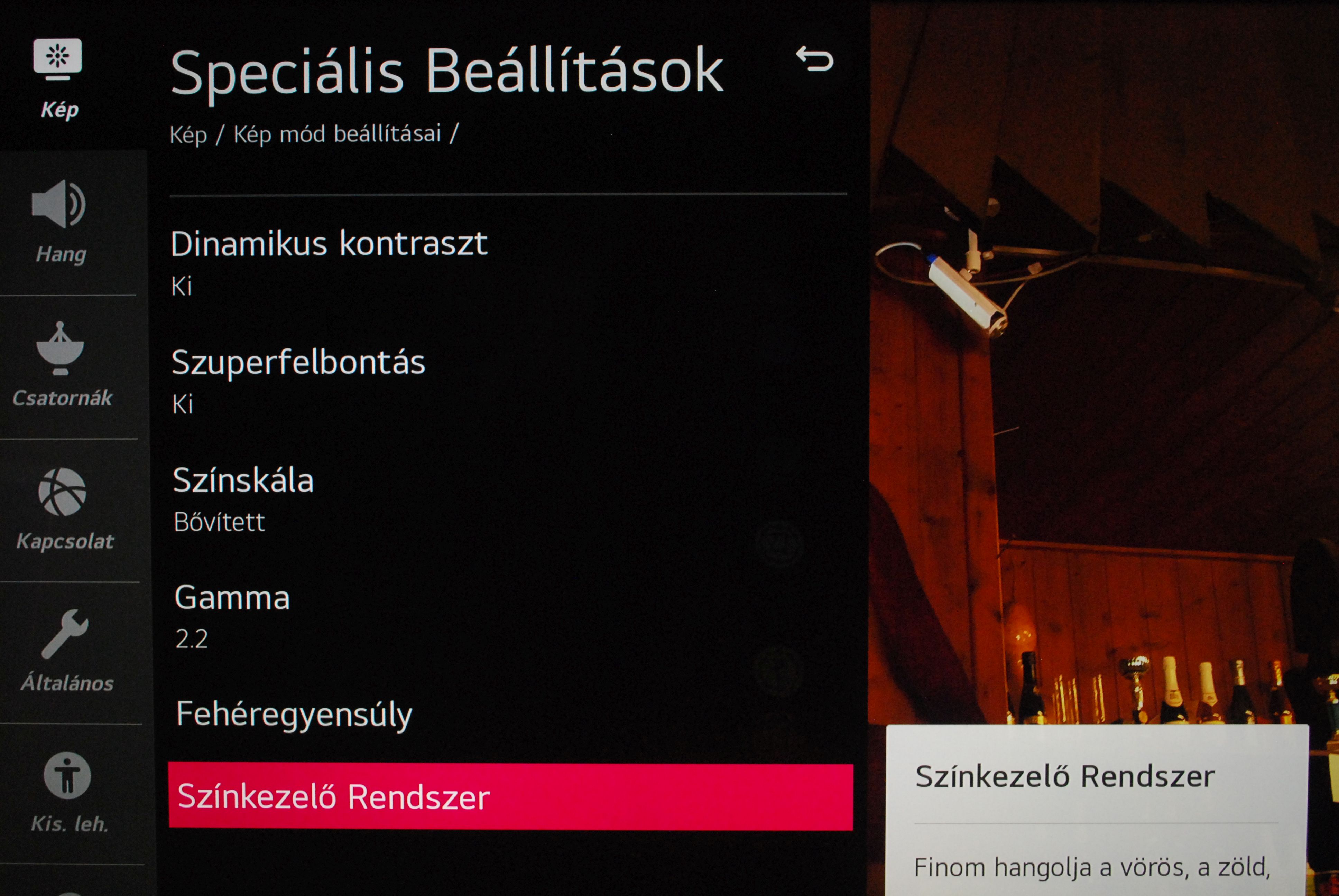

Egy i1 Display Pro kalibrátorral, illetve a DisplayCAL névre hallgató alkalmazás segítségével vettük tüzetesebben szemügyre az említett beállításokat. Sorrendben ezek a következők: Eco, Élénk, Eredeti, HDR hatás, Filmmaker, IFS szakértői sötét szoba, ISF szakértői világos szoba, Játék, Sport, Színház. A kapott értékek közül a legnagyobb fényerőt, a feketeszintet, a valós kontrasztarányt, a színhőmérsékletet, illetve a delta E értékeket tüntettük fel a táblázatban. Utóbbi egy olyan numerikus érték, ami két különböző szín távolságát határozza meg egy színrendszeren belül; minél kisebb a delta E értéke egy adott színnél, annál közelebb áll a referenciához (sRGB), vagyis annál jobb.
Ezután a célértékeket (120 cd/m² fényerősség, 6500 K színhőmérséklet, 2,2 gamma) próbáltuk belőni, valamint a legnagyobb színpontosságot elérni, ami többé-kevésbé sikerült is. Ez utóbbinál az egyik színkomponenst nem sikerült belőni, bárhogy is igyekeztünk, emiatt a maximális delta E 5,46 lett a méréseink szerint, viszont az átlagos delta E értéket sikerült 0,71-re szorítani, ami lényegesen jobb annál, mint amit az előzetesen programozott képmódoknál tapasztaltunk. Ennek viszont ára volt, amit a kontraszttal fizettünk meg. A 119,7 cd/m² maximális fényerő mellett a feketeszint 0,2701, ami azt jelenti, hogy a valós kontraszt csupán 443,3:1. A képen a színtérlefedettség látható: a szürke szaggatott vonal jelzi a referencia színteret, míg a színes alakzat a mért színteret ábrázolja. Eszerint a kijelző 106,9 százalékban fedi az sRGB színteret, ezen belül a számottevő pontosság 96,8%, ami a televíziók esetében az átlagosnál némiképp jobb, de nem kiemelkedő eredmény.
Színpontosság
Színpontosság
LG 55UN81003LB - színhelyes beállítások
Kontraszt 79
Háttérfény 69
Fényerő 47
Élesség 10
Színmélység 50
Árnyalat 0
Dinamikus kontraszt Ki
Szuperfelbontás Ki

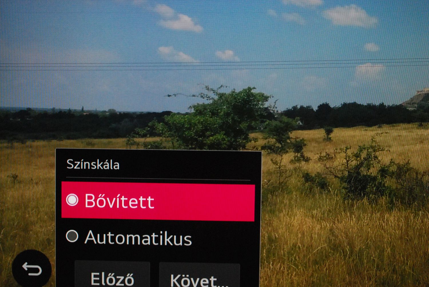

Színskála Bővített
Gamma 2,2
Feketeszint Alacsony képvezérlés
Szemkímélő Ki
TruMotion Ki
Zajcsökkentés Ki
MPEG zajcsökkentés Ki
Sima gradáció Ki
Színhőmérséklet Meleg2
Fehéregyensúly piros 1
Fehéregyensúly zöld -1
Fehéregyensúly kék -5

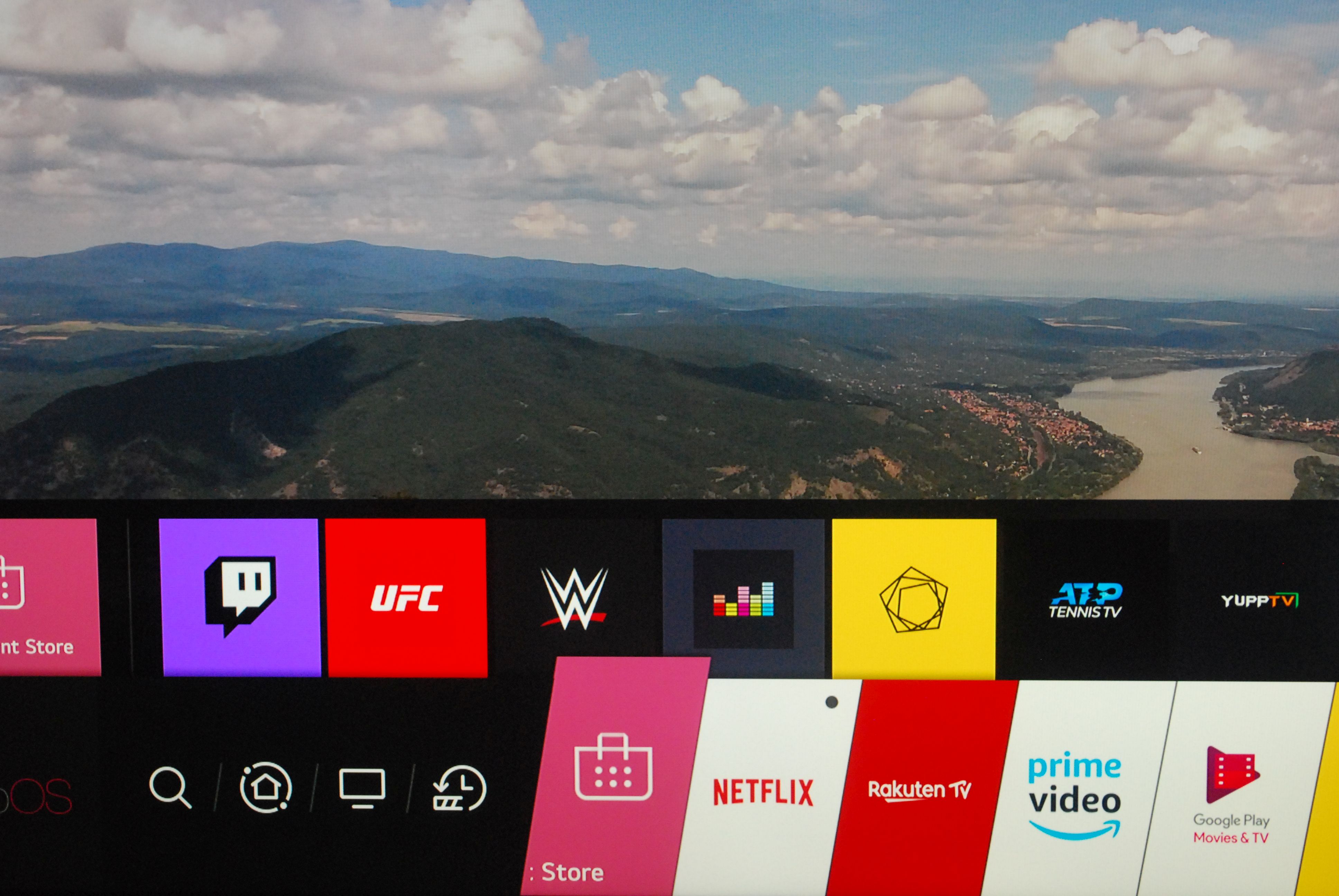

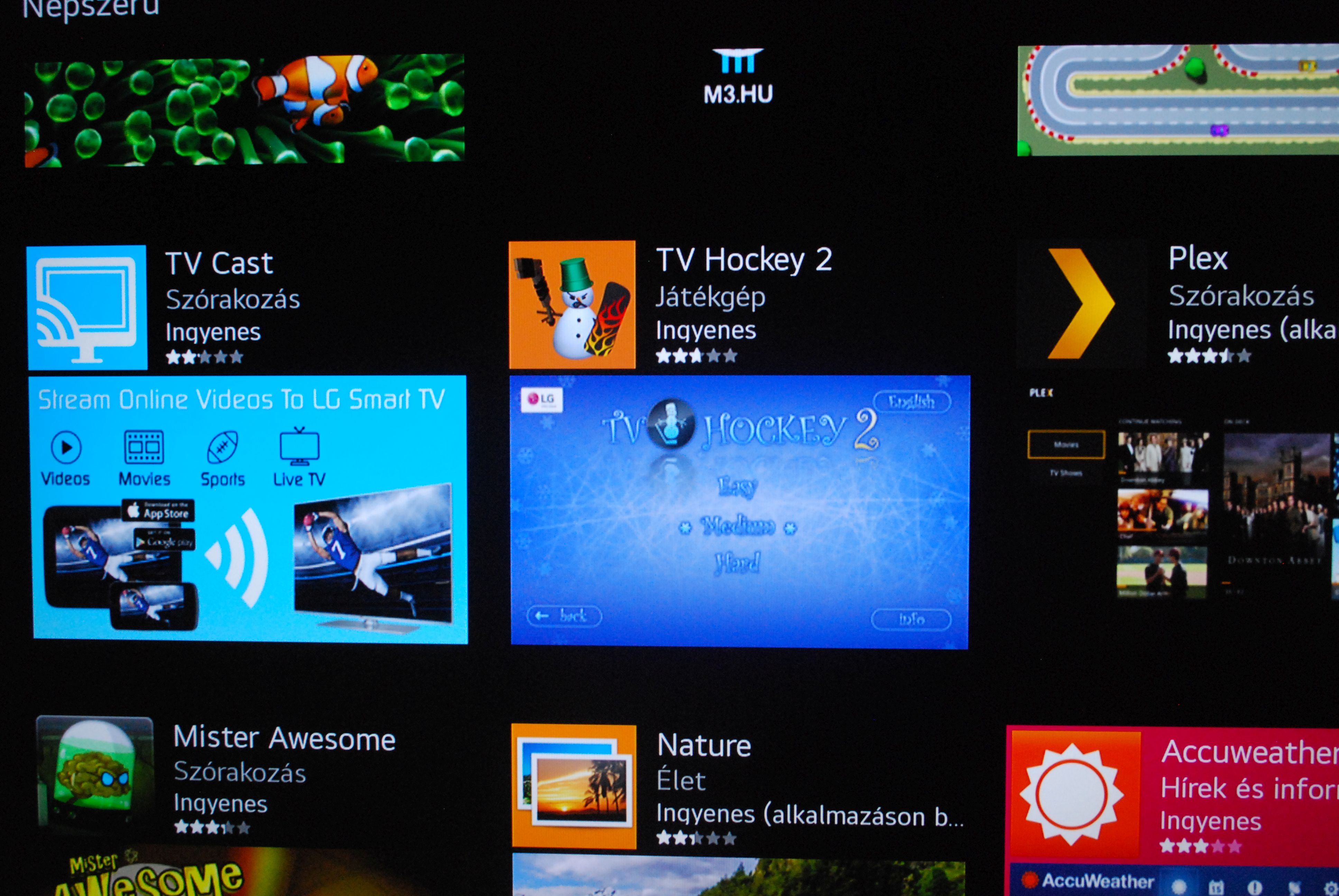

Mint a gyártó minden idei modellje, az UN8100 is megkapta az LG házon belül készülő exkluzív okostévérendszerének legfrissebb verzióját. Ebben az alapok változatlanok maradtak, csak néhány kisebb újdonság bukkant fel 2020-ban, tehát a  grafikus kezelőfelület továbbra is átlátható, és bizonyos keretek között személyre szabható, ugyanis meghatározhatjuk, hogy milyen alkalmazások, funkciók kerüljenek ki az azonnal elérhető főképernyőre vagy a gyorsmenübe. A magyar nyelven is kommunikáló rendszer tapasztalatunk szerint kicsit lassabb, mint magasabb kategóriás rokonai, de az is tény, hogy fagyást vagy idegesítő újraindulást nem tapasztaltunk.
Az újdonságok közül a legjelentősebb az Otthoni Irányítópult nevű részleg. Ebben megtalálhatóak az egyes bemenetek, illetve itt lehet egyszerűen hozzáadni az okosotthonrendszerhez a különféle  kompatibilis eszközöket. Itt természetesen ellenőrizhető ezek állapota, és arra is van lehetőség, hogy úgynevezett "rutinokat" hozzon létre a felhasználó. Ezek előre meghatározott, automatizált folyamatok, amelyek több eszköz működését érintik. Beállítható például, hogy ha elhagyjuk az ingatlant, akkor automatikusan kapcsolódjon le az összes lámpa és hangrendszer, aktiválja magát a mozgásérzékelő, illetve induljon útjára a robotporszívó.
A gyakorlati próba során arra jutottunk, hogy az Otthoni Irányítópulttal az LG jó irányba indult, hiszen a kialakítás kellően felhasználóbarát, és segíthet még inkább az okosotthon rendszerek irányába terelni a felhasználókat. A rendszer másik komolyabb újításával a sportbarátokat célozták meg: a Sportriasztás nevű menüpont alatt kiválasztható több sportág topligájának valamelyik csapata, és a felhasználó ezt követően értesítést kap arról, ha kezdődnek a meccseik, illetve ha szeretné, még a mérkőzés aktuális állása is feltüntethető a képernyőn.

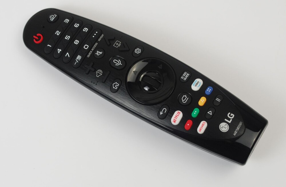

A távirányítón nem sokat variáltak, a vezérlőperiféria maradt az évek óta jól bevált Magic Remote. A gyakorlatilag légiegérként működő, mozgásérzékelős eszköz fogása kényelmes és nagyon jól használható. A távvezérlő kiváltható egy ingyenesen letölthető mobilos alkalmazással (LG TV Plus), ami szintén jól működik, és a tévé képes együttműködni USB-n keresztül csatlakoztatott billentyűzettel, egérrel vagy kontrollerrel is.

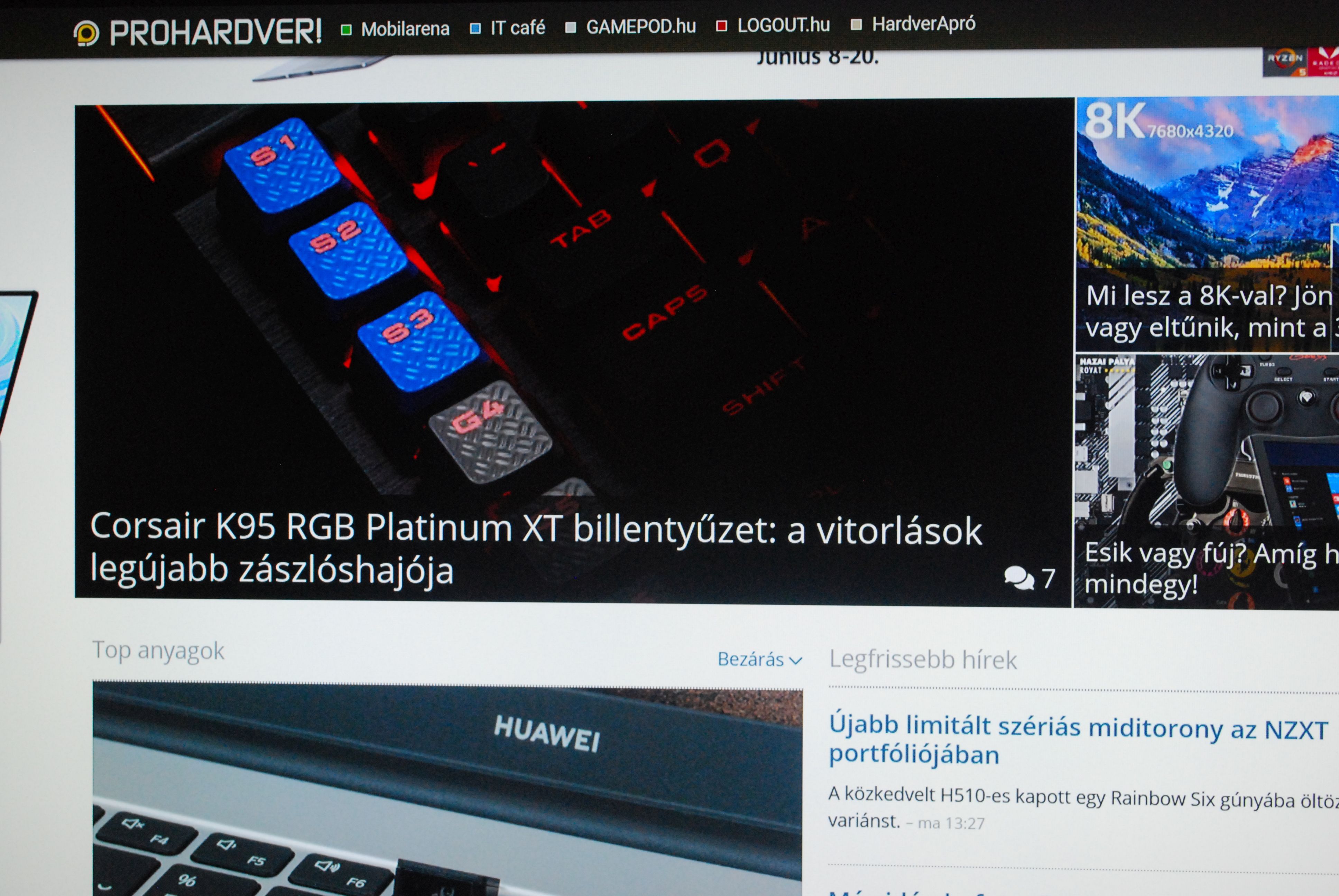

Ezekre a külső eszközökre egyébként szükség is lehet az okostévérendszer szerves részét képező internetes applikációk futtatása során. Ezek közül pár fontos darab már előzetesen megtalálható feltelepítve a készüléken, a többit pedig az alkalmazásboltból lehet letölteni. Nagyjából 180 appból áll a kínálat, amelyben a mostani trendeknek megfelelően kiemelt szerepet kapnak a különféle tartalomszolgáltató szoftverek, tehát például a Spotify, a Netflix, a YouTube, az Amazon Prime, az HBO GO  vagy a YouTube. Amit láttunk, annak alapján azt tudjuk mondani, hogy a kép minősége kifogástalan az online streaming során, ami most már sokaknak kritikus fontosságú egy vásárlási döntés meghozatalakor. Mellettük akad néhány játék is, de ezek annyira primitívek, hogy még rövid ideig sem szórakoztatóak, pedig a Magic Remote-tal történő vezérlésben azért lenne fantázia.

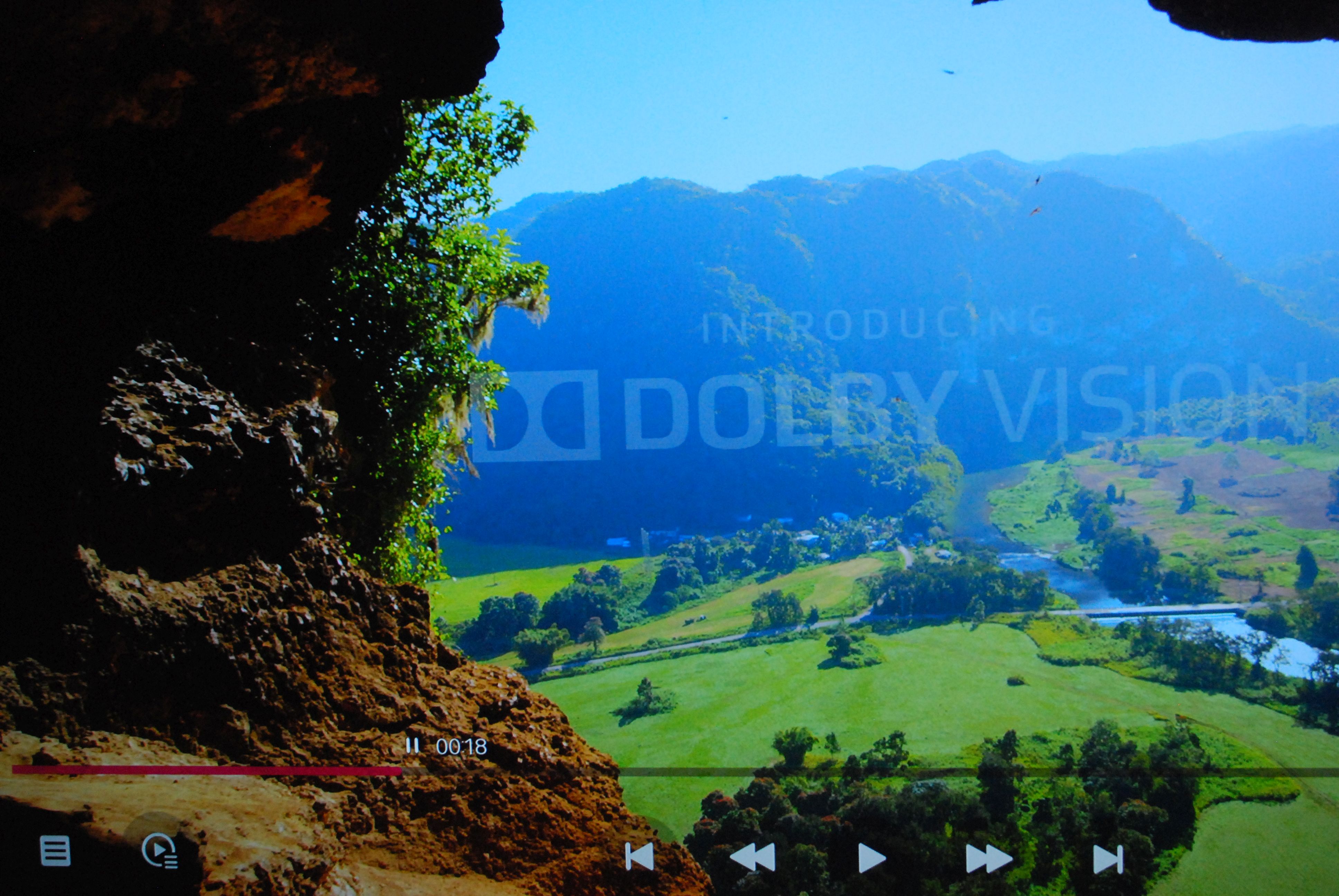

A készülékből természetesen nem hiányzik az előre telepített médialejátszó alkalmazás. Ez egy pazar külsejű, remek grafikus kezelőfelülettel bíró, ám tudásában alapszintű szoftver, mely viszont a felhasználók jó részének bőven elég. Aki ennél többre vágyik, az még mindig ingyen letöltheti a komplex, rengeteg lehetőséget kínáló Plex appot az alkalmazásboltból.
A gyári szoftver a JPG és PNG formátumú képek megjelenítését szavatolja. A diavetítés elindítására van mód, ám a fotókkal kapcsolatos részletes információkat tartalmazó EXIF adatokról le kell mondani.
Videós tesztcsomagunk lefuttatása során konstatáltuk, hogy a 10 bites, DivX, 4K Timelapse állományt nem volt hajlandó elindítani a program, a WMV esetében pedig a hanggal akadtak problémák. A többi fájllal viszont gond nélkül boldogult, még a 4K felbontású HDR anyagokat (Dolby Vision, HDR10) is hibátlanul játszotta le. A külső feliratok megjelenítése megoldott, a betűk mérete, színe és pozíciója módosítható, a karaktereket ráadásul vékony keret övezi, így a szöveg mindig jól látható.  A gyakorlati próba során az is kiderült, hogy a térhatású hangszabványok közül csak a Dolby 5.1 fájl futtatása nem ütközött akadályba, ez pedig ma már kicsit kevés.

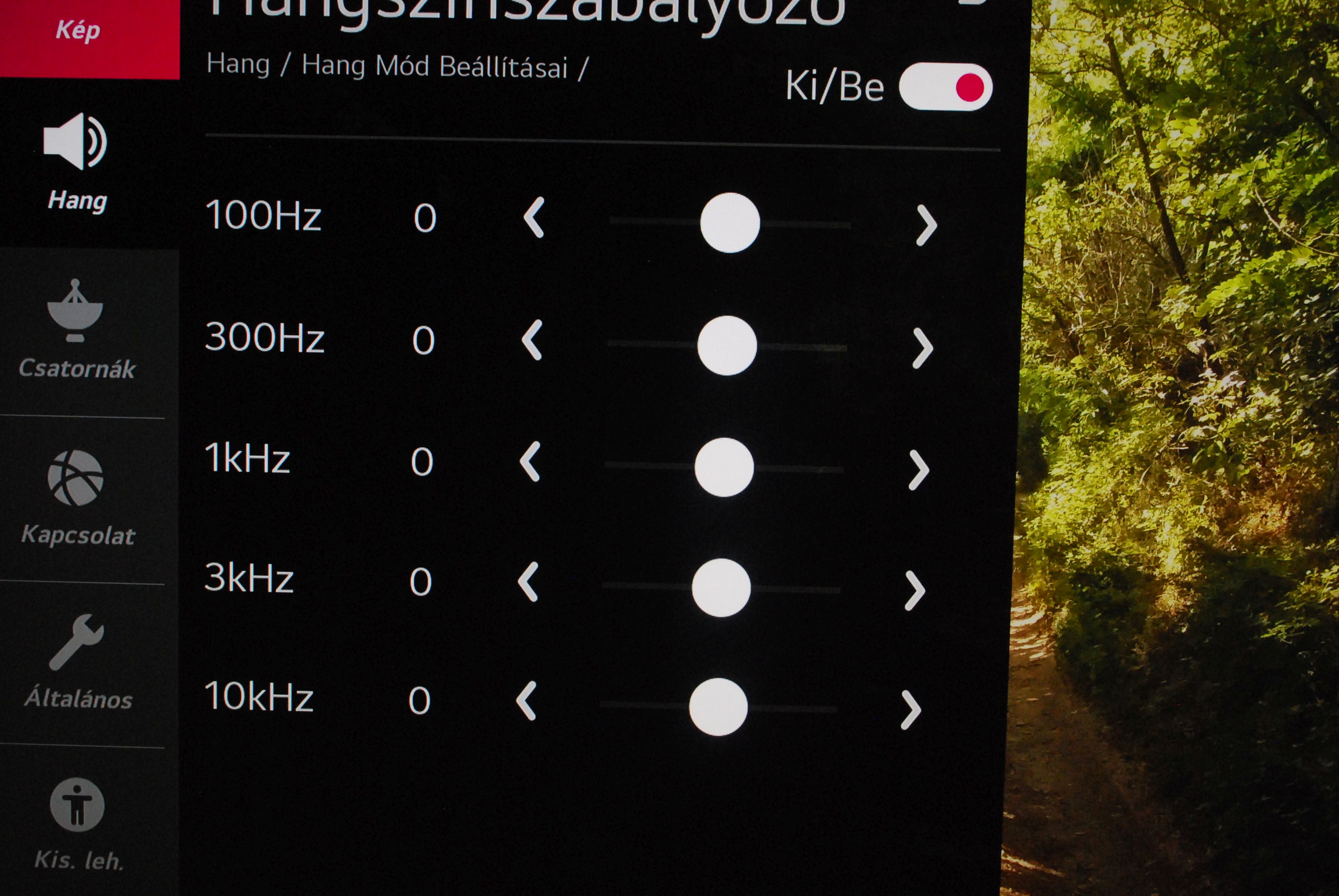

Az előzetesen beállított hangmódok nem hiányoznak, ezek között megtalálható filmezésre, zenehallgatásra vagy a párbeszédek kihangsúlyozására szolgáló profil is. Amennyiben valaki egyikkel sem elégedett, az még mindig a saját ízléséhez szabhatja az arányokat az Hangszínszabályzó segítségével. A tévé megkapta az Ultra Surround technológiát, amely elméletileg képes a virtuális térhatású hangzás megteremtésére. Az aktiválása után viszont a valóságban mindebből csak annyit tapasztaltunk, hogy egy picit visszhangosabb lett a végeredmény.
