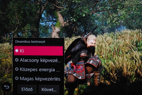

A kontrasztosság közepes, és amennyiben ezzel valaki nem lenne elégedett, akkor bekapcsolhatja a Dinamikus kontraszt funkciót. Ez markánsabbá teszi a különbséget a sötét és a világosabb képrészletek között, viszont az is igaz, hogy hatására a finomabb átmenetek egyszerűen eltűnnek. A tónusok ideális beállítások mellett természetesek, tiszták, a műanyag harsányságnak szerencsére nyoma sincs. A készülék még a kritikusnak számító tartalmak (emberi bőr, árnyékos mező, mesterséges fényben hullámzó víz) problémamentes visszaadásával jól boldogul. A Dinamikus szín funkcióval elméletileg erőteljesebbé tehetőek a színek, és ilyenkor figyelemfelkeltőbb lesz a képi világ, viszont cserébe természetellenesebb is.

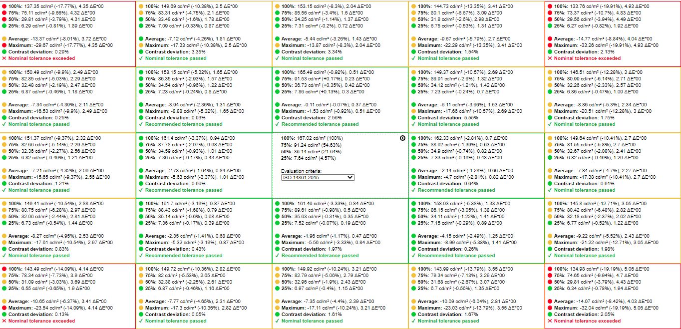

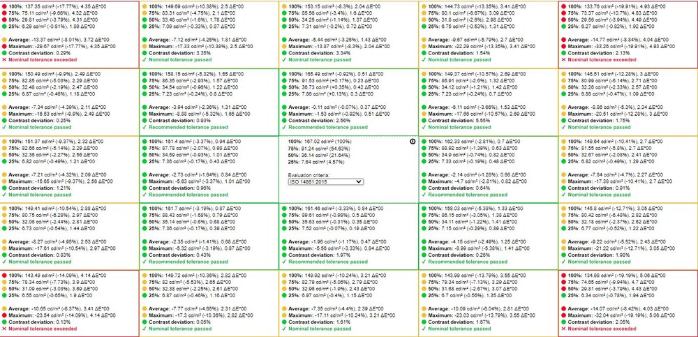

A készülék Direct-LED háttérvilágítási eljárást kapott, ami azt jelenti, hogy a fénykibocsátó diódákat rács alakzatban helyezték el a panel mögött. Ez elméletileg lehetővé tenné kiemelkedő homogenitás elérését, azonban műszeres méréseink arról tanúskodtak, hogy a sarkoknál ezzel kisebb probléma akad. Az egyes képtartományok közti eltérés így elérheti a 19 százalékot is, de szerencsére az átmenet nem markáns, így hétköznapi használat során felhősödés, foltosodás nem látható.
Homogenitásvizsgálat: fénysűrűség mértéke az egyes fényerő-beállítások mellett
Homogenitásvizsgálat: fénysűrűség mértéke az egyes fényerő-beállítások mellett [+]

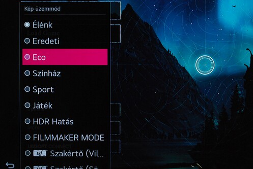

Képbeállítások
Az LG ezúttal sem hazudtolta meg önmagát, és rengeteg, egészen pontosan 10 képprofillal látta el a készüléket. Ezek a szokásoknak megfelelően kisebb-nagyobb mértékben eltérnek egymástól a színhőmérsékletüket, kontrasztarányukat és aktív képfunkcióikat tekintve. Ennek köszönhetően jó eséllyel mindenki talál köztük olyat, amelyik passzol az ízléséhez vagy az aktuálisan futó képtartalomhoz.

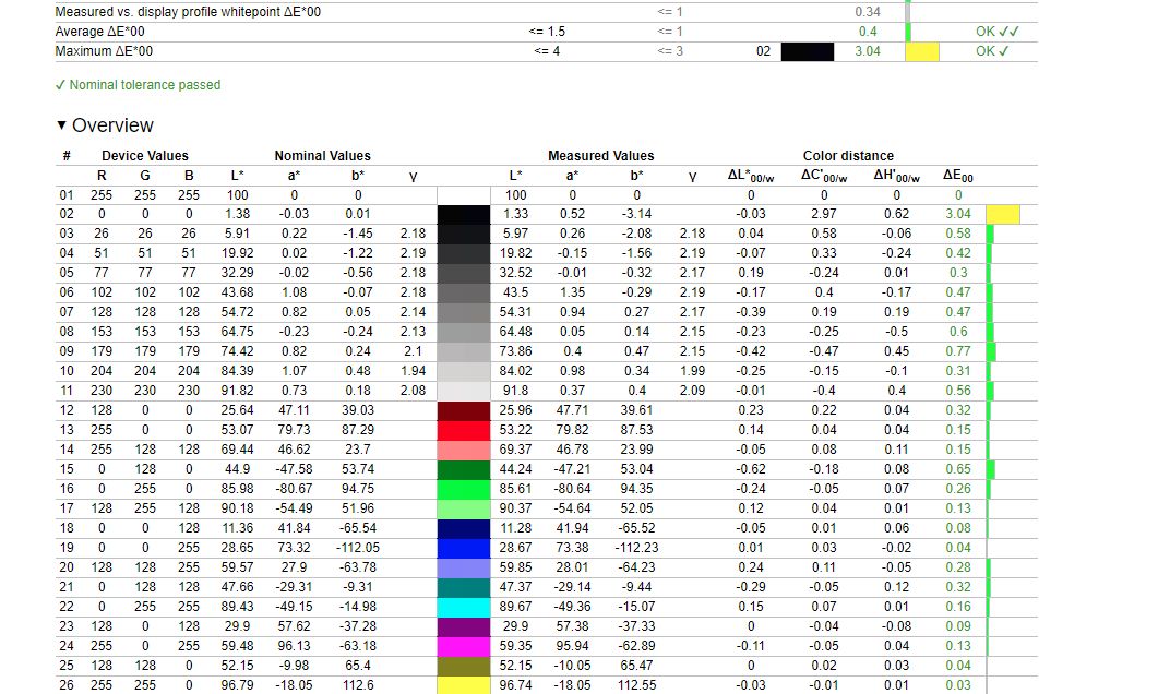

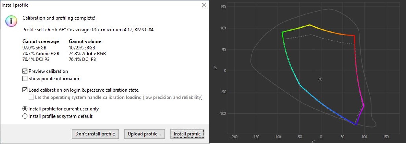

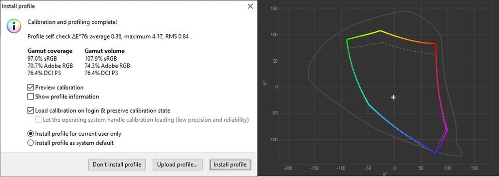

Egy i1 Display Pro kalibrátorral, illetve a DisplayCAL névre hallgató alkalmazás segítségével vettük szemügyre tüzetesebben az említett beállításokat. Sorrendben ezek a következők: Eco, Élénk, Eredeti, Filmmaker, HDR Hatás, IFS szakértői sötét szoba, ISF szakértői világos szoba, Játék, Sport, Színház. A kapott értékek közül a legnagyobb fényerőt, a feketeszintet, a valós kontrasztarányt, a színhőmérsékletet, illetve a delta E értékeket tüntettük fel a táblázatban. Utóbbi egy olyan numerikus érték, ami két különböző szín távolságát határozza meg egy színrendszeren belül; minél kisebb a delta E értéke egy adott színnél, annál közelebb áll a referenciához (sRGB), vagyis annál jobb. A HDR Hatásnál a táblázatban azért nincsenek adatok, mert ez nem jelent meg opcióként, amikor számítógépet dugtunk a tévére.
Ezután a célértékeket (120 cd/m² fényerősség, 6500 K színhőmérséklet, 2,2 gamma) próbáltuk belőni, valamint a legnagyobb színpontosságot elérni, ami többé-kevésbé sikerült is. A színpontosság terén vegyes az összkép, hiszen az átlagos delta E csupán 0,4 lett, ami még a prémium tévéknél is igen jó értéknek számít, viszont a legnagyobb delta E 3,04, a fránya fekete ugyebár, ami azért lehetne jobb is.  A maximális fényerő 115,8 cd/m²  lett, a feketeszint 0,1741 cd/m², ami azt jelenti, hogy a valós kontraszt 665,3:1. A képen a színtérlefedettség látható: a szürke szaggatott vonal jelzi a referencia színteret, míg a színes alakzat a mért színteret ábrázolja. Eszerint a kijelző 107,9 százalékban fedi az sRGB színteret, ezen belül a számottevő pontosság 94%, ami televíziók esetében átlagosnak számít.
Színpontosság
Színpontosság [+]
LG 55UN74003LB - színhelyes beállítások
Háttérfény 59
Kontraszt 78
Fényerő 44
Élesség 10
Színmélység 50
Árnyalat 0
Dinamikus kontraszt Ki
Szuperfelbontás Ki
Színskála Bővített
Gamma 2,2
Feketeszint Alacsony képvezérlés
Szemkímélő Ki
TruMotion Ki

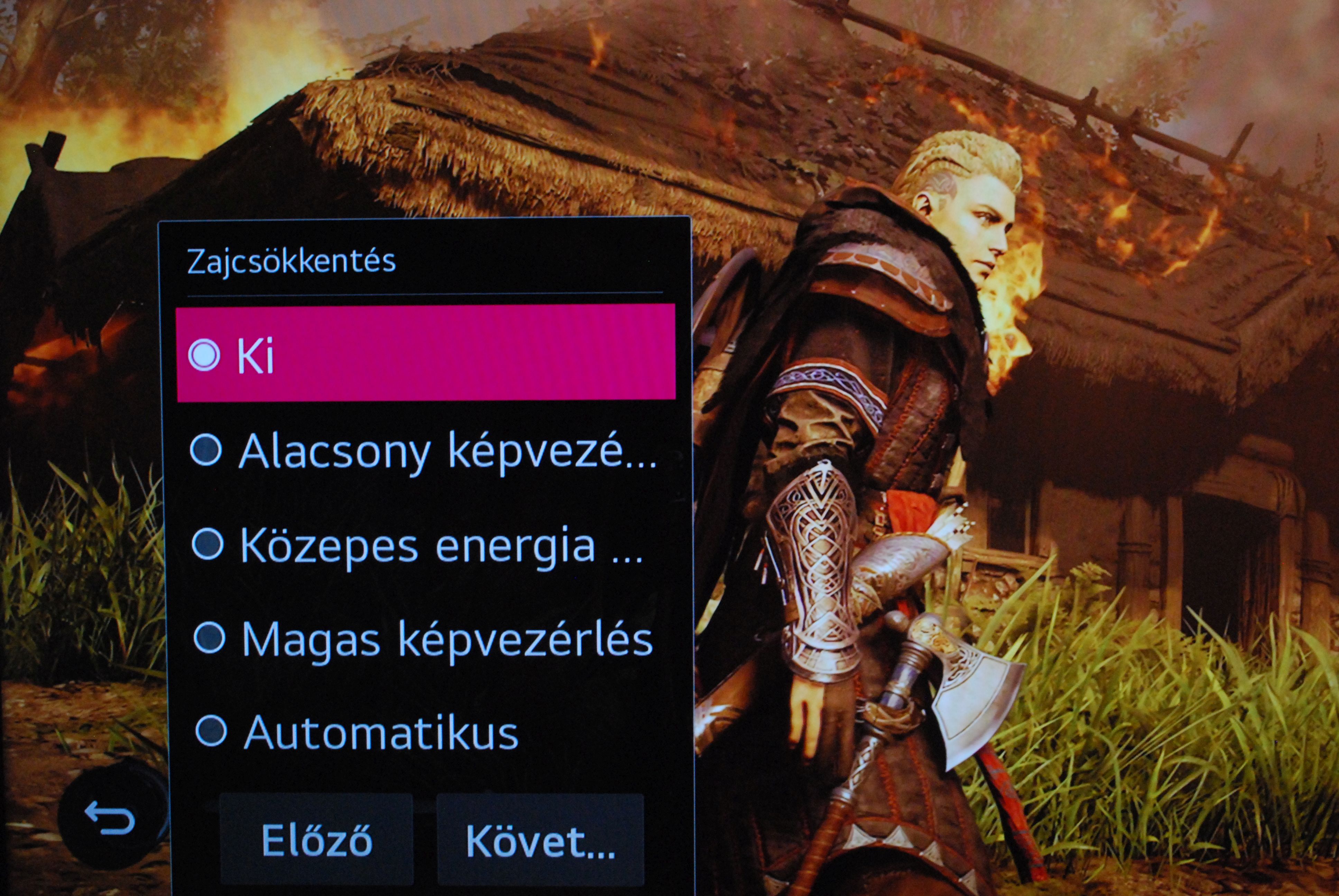

Zajcsökkentés Ki
MPEG zajcsökkentés Ki

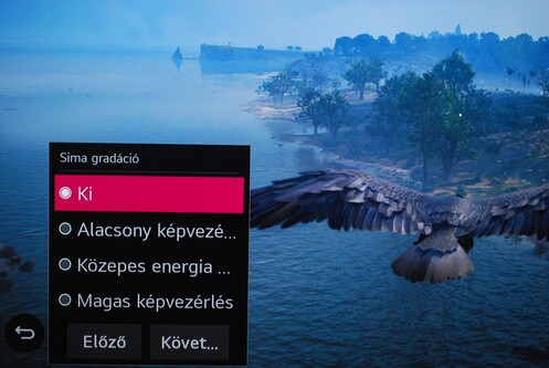

Sima gradáció Ki
Színhőmérséklet Meleg2
Fehéregyensúly piros -3
Fehéregyensúly zöld -2
Fehéregyensúly kék 3

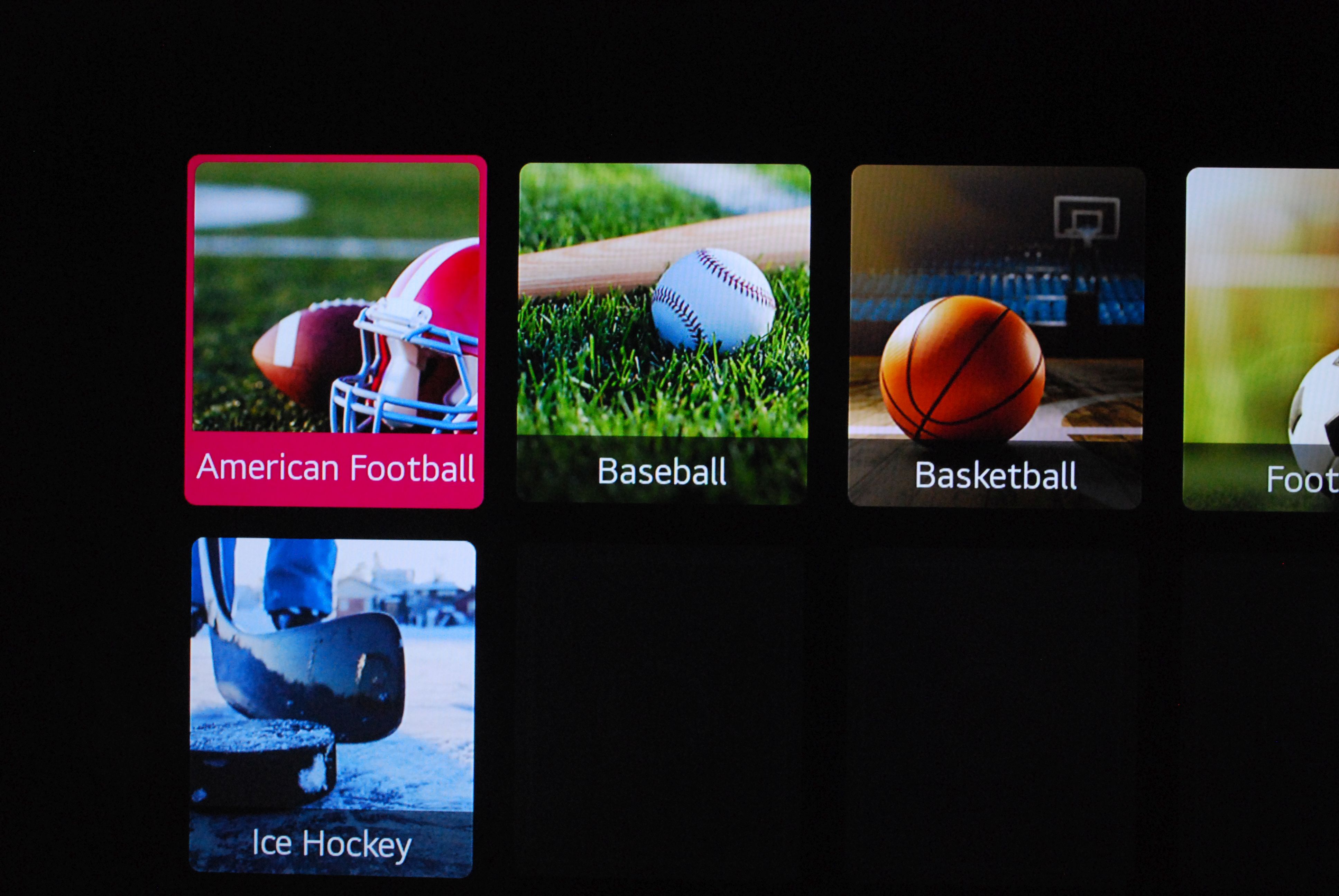

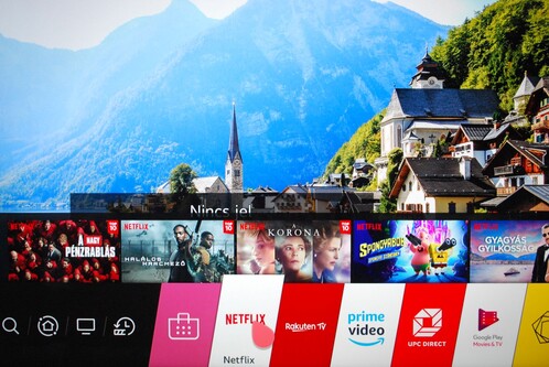

Az LG UN7400, mint minden 2020-ban bemutatott modell, a saját fejlesztésű webOS 5.0 okostévé rendszerre épül. Ez nem sokban különbözik a korábbi verzióktól, azaz az alapok változatlanok maradtak, csak kapott néhány új szolgáltatást, és pár apróságot megváltoztattak benne. A grafikus kezelőfelület továbbra is átlátható, és bizonyos keretek között személyre szabható, a felhasználó ugyanis kiválaszthatja, hogy milyen applikációk, funkciók kerüljenek ki az azonnal elérhető főképernyőre vagy a gyorsmenübe. A magyar nyelven is kommunikáló rendszer tapasztalatunk szerint kellően gyors és stabil, semmilyen lassulást, akadást nem tapasztaltunk, és fagyást sem produkált.

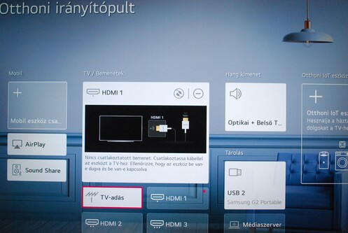

A rendszer része az Otthoni Irányítópult nevű szekció, amelyben megtalálható az összes csatlakoztatott eszköz, valamint ennek segítségével a tévé az okosotthon központjának is megtehető. Innen látható a rendszerhez csatlakozó összes készülék, valamint azok állapota, és automatizált folyamatok létrehozására, beállítására is van mód. A Sportriasztás nevű funkció sem hiányzik, amelynél kiválasztható több sportág topligájának valamelyik csapata, és a felhasználó ezt követően értesítést kap arról, ha kezdődnek a meccseik, illetve ha szeretné, még a mérkőzés aktuális állása is feltüntethető a képernyőn.
A távvezérlő ez esetben is az LG egyedi, direkt a webOS platformhoz fejlesztett eszköze, a Magic Remote. A gyakorlatilag légiegérként működő, mozgásérzékelős kiegészítő fogása kényelmes és nagyon jól használható. A távirányító kiváltható egy ingyenesen letölthető mobilos alkalmazással (LG TV Plus), ami szintén jól működik, és a tévé képes együttműködni USB-n keresztül csatlakoztatott billentyűzettel, egérrel vagy kontrollerrel is.
A vezérlőperifériákra pedig szükség is lehet a különféle netes applikációk futtatása során. Ezek egy része, azaz a népszerű darabok már gyárilag telepítve vannak a készülékre, a többit pedig az alkalmazásboltból lehet letölteni. A felhasználó nagyjából 170 szoftver közül választhat, amelyek között megtalálhatóak a népszerű, elterjedt tartalomszolgáltató appok, tehát nem hiányzik a YouTube, az Amazon Prime, a HBO Go, a Netflix, a Deezer vagy a Spotify. Tapasztalataink szerint a kép minősége kifogástalan az online streaming során, ami most már sokaknak kritikus fontosságú egy vásárlási döntés meghozatala során.
A készülékből természetesen a böngésző sem hiányzik, amely kellően gyors. Itt kell megemlíteni, hogy a rendszer támogatja a hangalapú keresést, tehát elég belemondani a távirányítón elhelyezett mikrofonba a kívánt kulcsszót vagy kifejezést, máris jelennek meg a webes, illetve videós találatok a képernyőn. Ez a szolgáltatás magyarul is tud, és próbánk alapján nagyjából 90 százalékos hatékonysággal működik, azaz tízből kilencszer eltalálja, hogy mire is gondoltunk.

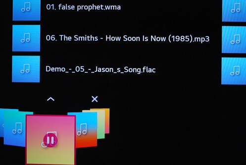

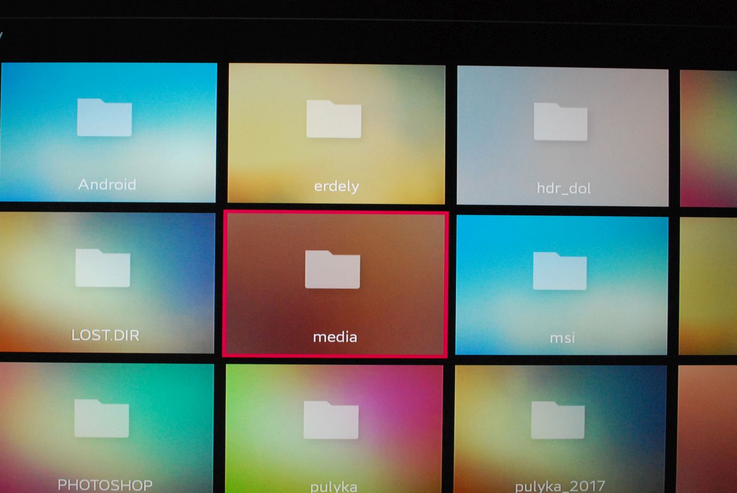

Médialejátszó

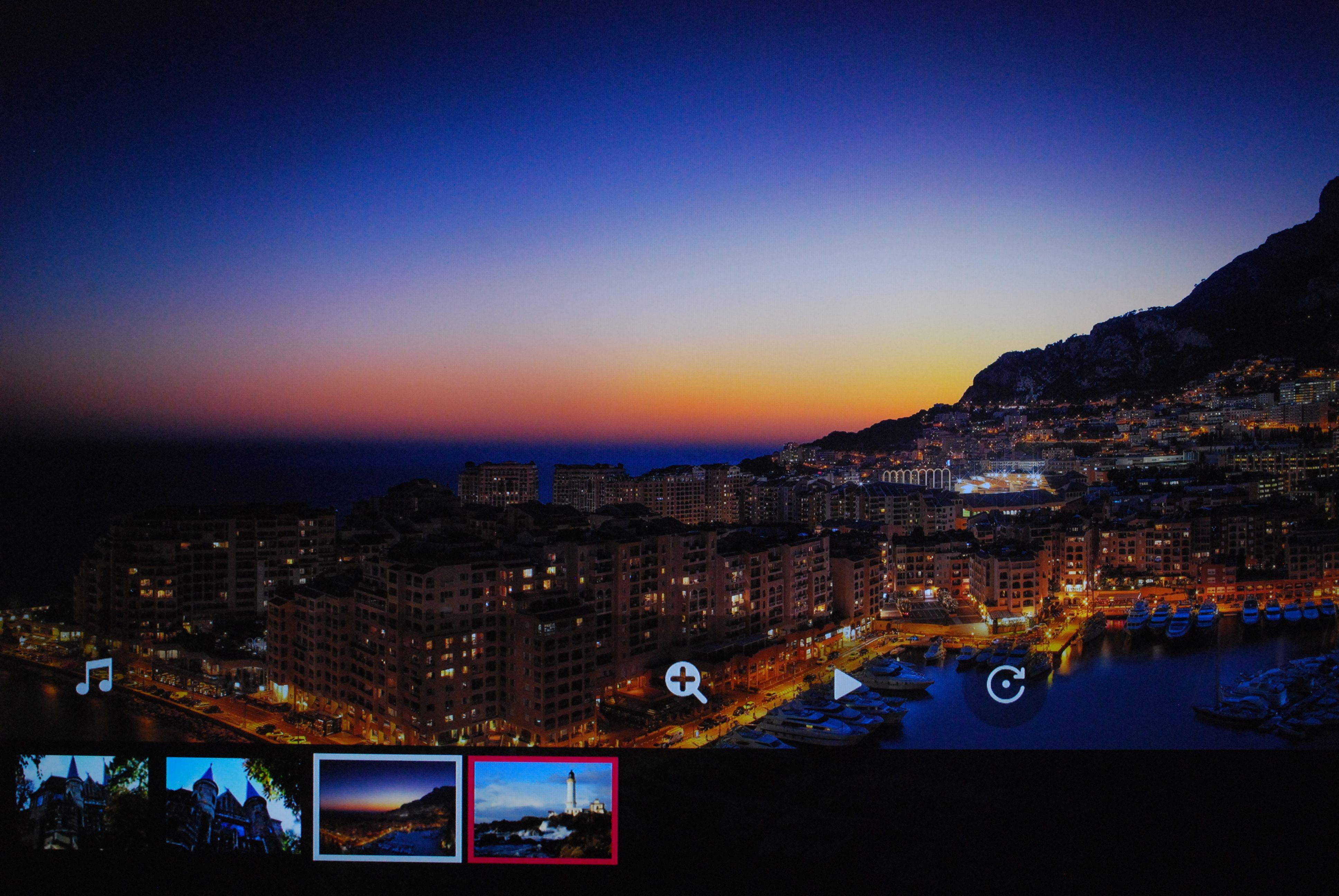

Az UN7400 rendelkezik egy előre telepített, alapszintű médialejátszó szoftverrel. Akinek ez kevés lenne, az még mindig letöltheti ingyen az alkalmazásboltból a Plex nevű szoftvert, amely sokoldalú, nagy tudású, számos extra funkciót tartalmazó program. De ezzel a gyári alkalmazással sincs semmilyen gond, átlátható, tud magyarul is, valamint könnyen kezelhető.
A képek közül a JPG mellett csupán a PNG formátum kezelése megoldott. A fotóval kapcsolatos részletes információkat tartalmazó EXIF adatokat nem képes a rendszer a képernyőre varázsolni, viszont a diavetítés funkció nem hiányzik. Audioállományok esetén az MP3, WMA és WAV mellett a Flac szabvány megszólaltatása is biztosított. Az ID3 tagekkel boldogul a szoftver, és a metaadatként a fájlokba kódolt dalszövegek megjelenítésére is van mód.

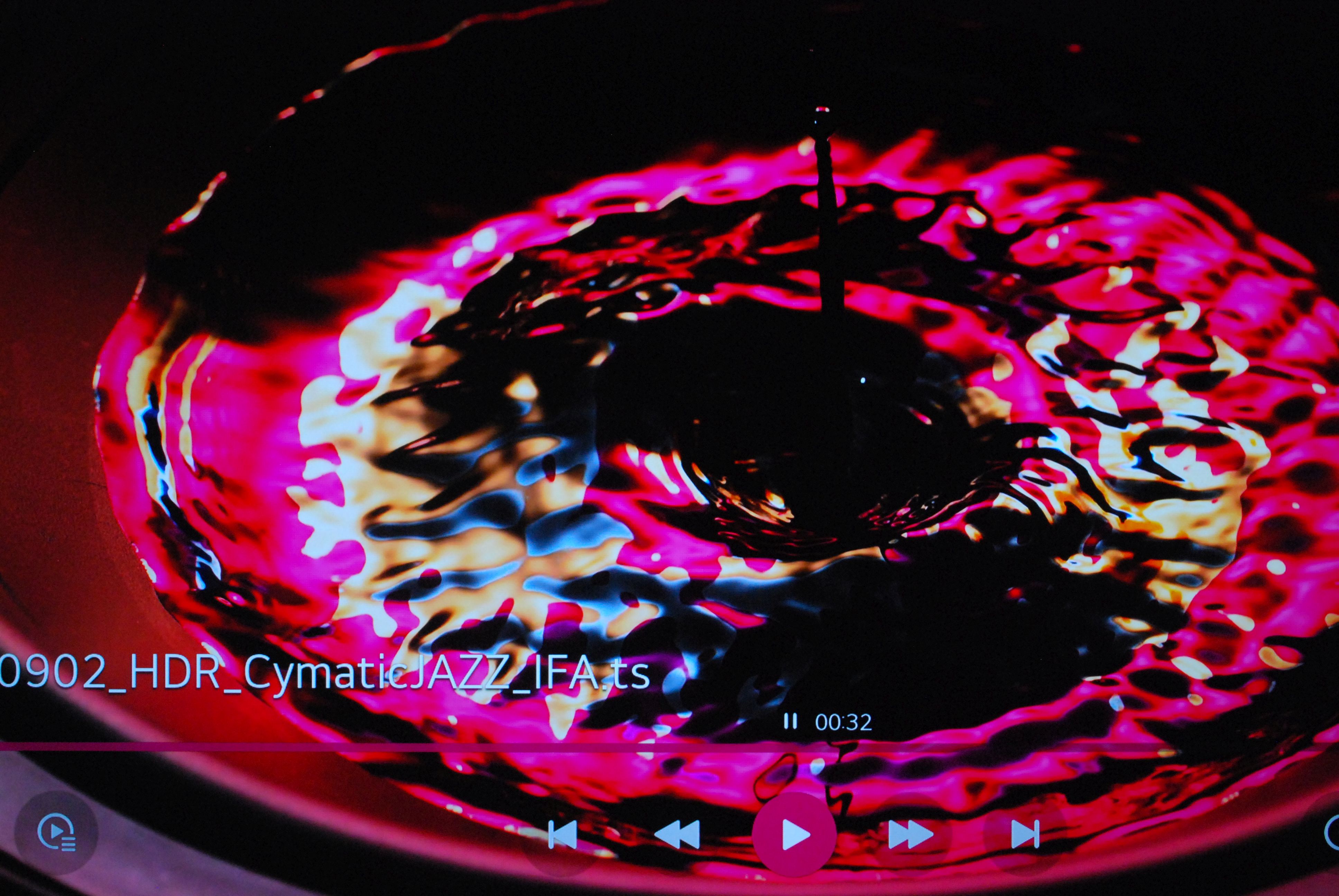

Videós tesztcsomagunk lefuttatása során megállapítottuk a DivX, valamint a 10 bites állományok lejátszását kerek perec megtagadta, a Killa Sample pedig élvezhetetlenül pixelesen jelent meg. A többivel viszont nem volt gond, még a 4K HDR állományokat is gond nélkül kezelte. A surround állományokkal azonban már nem ilyen fényes a helyzet: a Dolby Atmos, Dolby TrueHD, a DTS HD MA, és a DTS HD HR is áthághatatlan akadályok elé állította. A külső feliratokkal boldogul a szoftver, a karakterek mérete, színe és pozíciója módosítható, valamint ha szinkronizációs probléma lépne fel, akkor a szöveg eltolható a hanghoz képest.
