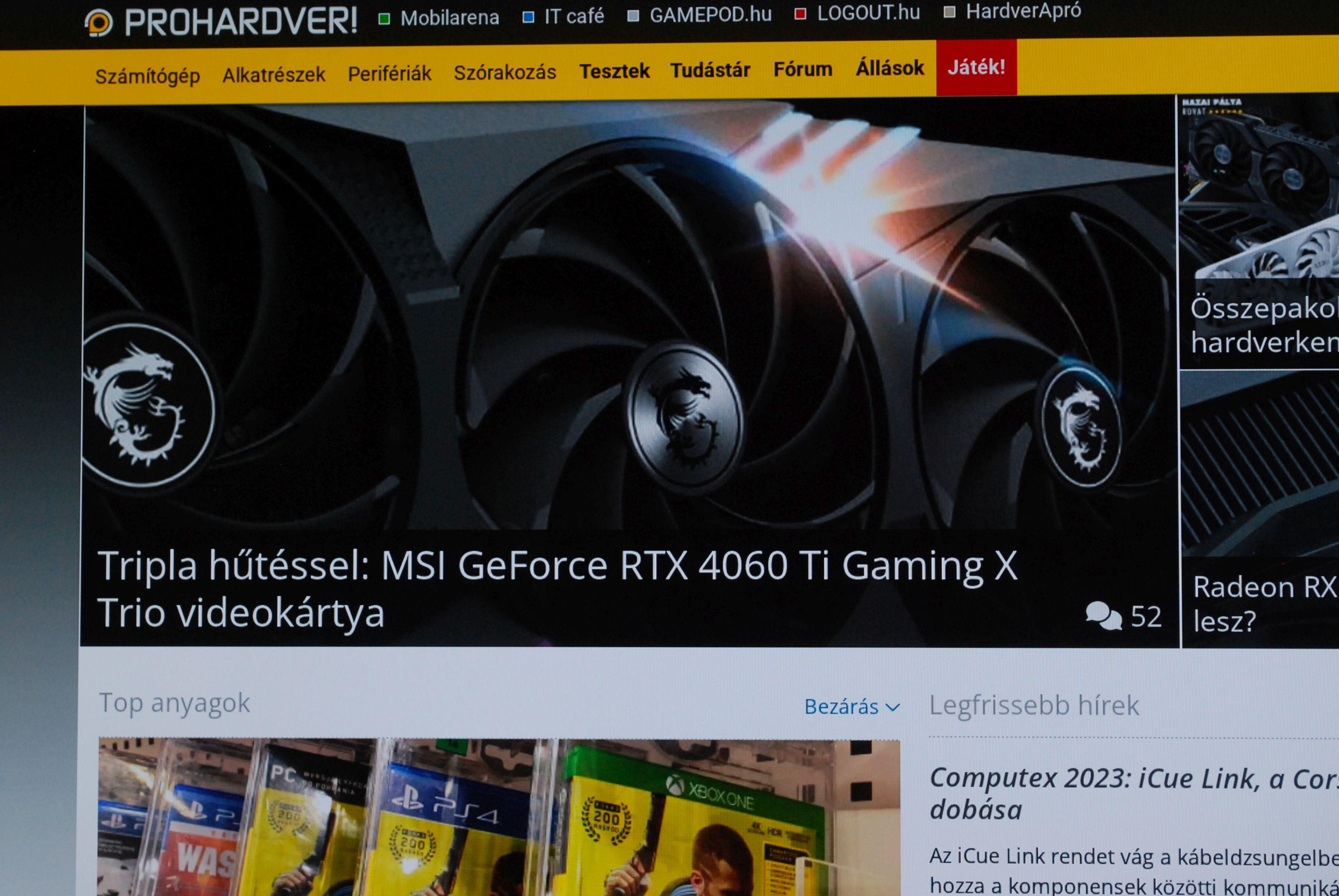

A G3 megkapta a legújabb, 6. generációs Alpha 9 képfeldolgozó chipet, illetve az LG Display idei nagy fejlesztését, az úgynevezett Micro Lens Array, vagy más néven mikrolencsés OLED panelt. Ennél a kijelzőt kiegészítették egy speciális, több száz milliárd, igen apró lencsét tartalmazó, vékony filmréteggel, ezek a lencsék pedig optikai úton képesek felerősíteni a fényerőt. Ennek köszönhetően elméletileg akár 70 százalékkal is megnőhet a maximális fényerő, mégpedig úgy, hogy a készülék ehhez nem használ plusz energiát. Ez egyben nyilván azt is jelenti, hogy ugyanakkora fényerő esetében a hagyományos OLED modelleknél kevesebbet fogyaszt.
Méréseink alapján ez így is van, hiszen a csúcs fényerő a nagy dinamikatartományú tartalmak esetén rövid időre elérheti a 2055,3 cd/m² értéket, aminek köszönhetően a HDR effekt igen látványos. Emellett SDR módban a legnagyobb fénysűrűség 475,6 cd/m², ami az OLED modellek esetében átlagon felüli értéknek számít. Ez akkor jöhet jól, ha valaki világos, napsütötte szobában szeretné használni.
Meglátásunk szerint a mikrolencséknek van értelmük, nem pusztán marketingkommunikációs fegyverként funkcionálnak a nézők kegyeiért vívott harcban. A homogenitására nem lehet panasz, vizsgálataink alapján az egyes képernyő-tartományok fényereje közötti legnagyobb eltérés 5,82 százalék, ami remek eredmény. Ennél is fontosabb, hogy hétköznapi használat során nem érzékelhető zavaró felhősödés, foltosodás.

Természetesen ez a kijelző is egyedi pixelvezérlésű, így lehetővé teszi az egyes képpontokban a fény kikapcsolását, és így a végtelen natív kontraszt megteremtését, ami vizsgálataink során be is bizonyosodott. A várakozásoknak megfelelően a színek a megfelelő beállítások mellett szépek, természetesek és valósághűek. A tónusok markánsak, a LED LCD, illetve QLED, QNED vagy Nanocell televízióknál tapasztalható enyhe fátyolosság itt nem jelentkezett. A betekintési szög tökéletes, azaz akkor sem érződik az árnyalatok fakulása, torzulása, ha a néző teljesen kiszorított pozícióból, oldalról tekint a képernyőre.
A mozgásmegjelenítés során elmosódottságot, szellemképesedést nem, viszont finom akadozást tapasztaltunk olykor, ám ezen anomália hatékonyan orvosolható a TruMotion nevű interpolációs technológia aktiválásával, amely a valódiak közé virtuális képkockákat illeszt be. A modell maximális képfrissítési frekvenciája 120 Hz, és támogatja az AMD FreeSync és NVIDIA G-Sync eljárások használatát is. A Leo Bodnar műszerrel végzett méréseink alapján a legkisebb input lag kellemesen alacsony, 10,2 ms, ami kiváló eredmény. Mindent összevetve mondhatjuk, hogy a tévé játékra is alkalmas.

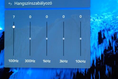

A vállalat korábbi felsőkategóriás televízióihoz hasonlóan az LG G3 az átlagosnál jobb megszólalást produkál, köszönhetően a 60 wattos, 4.2 csatornás integrált hangrendszernek. A hangerő egy átlagos méretű szobában kellően nagy, a basszusok is érzékelhetőek, köszönhetően a két különálló mélysugárzónak, bár azért különösebben gazdagnak vagy erőteljesnek nem neveznénk a mélyeket.
A tévét ellátták a vállalat saját fejlesztésű hangkalibrációs eljárásával, amely a távirányóra épített mikrofon segítségével a helyiség egy kívánt pontjába koncentrálja a lehető legjobb minőségű megszólalást. Ezt kipróbáltuk, és tényleg változott a hangzás attól függően, hogy be volt-e kapcsolva a funkció. A dinamikakompresszió nem hiányzik, és van mód a hang és a kép elcsúsztatására is, ha szinkronizációs probléma lépne fel, ami nagyon hasznos lehet. Az előzetesen programozott hangmódokat sem spórolták ki, és ha valaki ezek közül egyikkel sem elégedett, akkor az equalizer segítségével saját ízléséhez szabhatja az arányokat.
