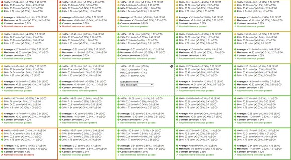

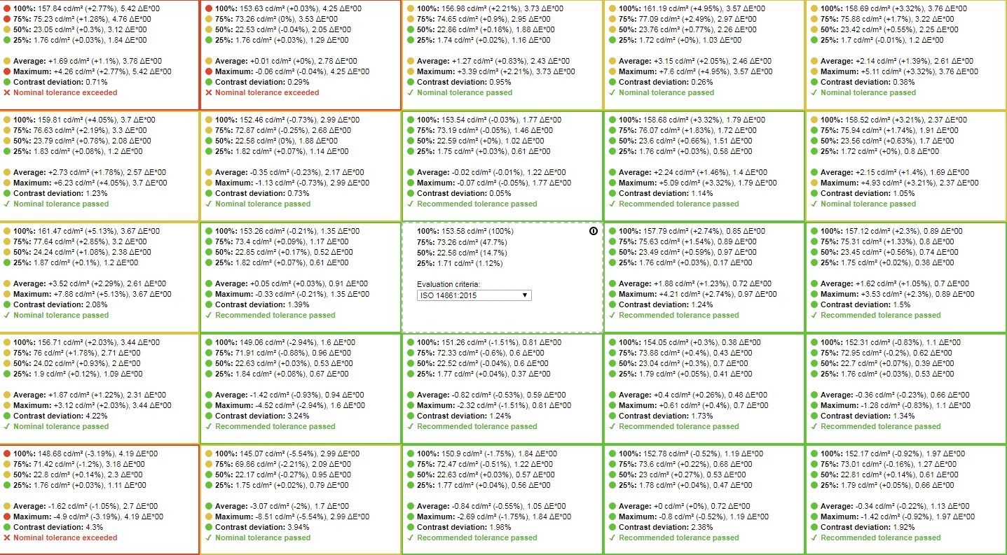

Papíron az OLED képalkotási technológiából fakadóan homogén képtartalom esetén a fényerőnek mindenütt ugyanakkorának kellene lennie. Ennek ellenére a műszeres mérések némi eltérést mutattak, viszont ez a különbség a mindennapi használat során észrevehetetlen, tehát felhősödés egyáltalán nem tapasztalható. Jó pár LED háttérvilágítású felsőkategóriás tévénél megfigyelhető, hogy a sarkoknál látványosan változik a fénysűrűség, de ettől itt nem kell tartani. A betekintési szög jó, csak lehetetlenül éles pozícióból, szélesre tárt szögekből érzékelhető igen enyhén változó szaturáció.
Homogenitásvizsgálat: fénysűrűség mértéke az egyes fényerő-beállítások mellett [+]

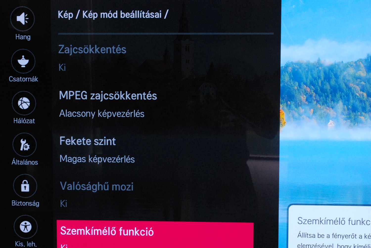

Képbeállítások
Az LG jó szokásához híven a B7 esetében sem fukarkodott az előzetesen programozott képmódokkal. A 10, különféle színhőmérsékletű, fényerejű és bekapcsolt képmódosító funkciókat tartalmazó profil között megtalálható a Technicolor mérnökei által bekalibrált opció is. Mindenesetre nagy valószínűséggel mindenki talál olyat, amelyik a kedvére való.
Egy i1 Display Pro kalibrátorral, illetve a DisplayCAL névre hallgató alkalmazás segítségével vettük szemügyre tüzetesebben az előzetes beállításokat. Sorrendben ezek a következők: Eco, Élénk, Eredeti, HDR hatás, Játék, ISF Szakértői (nappal), ISF Szakértői (éjszaka) Sport, Színház, Technicolor. A kapott értékek közül a legnagyobb fényerőt, a feketeszintet, a valós kontrasztarányt, a színhőmérsékletet, illetve a delta E értékeket tüntettük fel a táblázatban. Utóbbi egy olyan numerikus érték, ami két különböző szín távolságát határozza meg egy színrendszeren belül; minél kisebb a delta E értéke egy adott színnél, annál közelebb áll a referenciához (sRGB), vagyis annál jobb. Mivel most az átlagosnál jóval kevesebb időt töltöttünk el a tévé társaságában, ezért a megszokott kalibrálásra nem nyílt lehetőség, úgyhogy az ideális beállításokkal kapcsolatban most nem tudunk hasznos információkkal szolgálni.

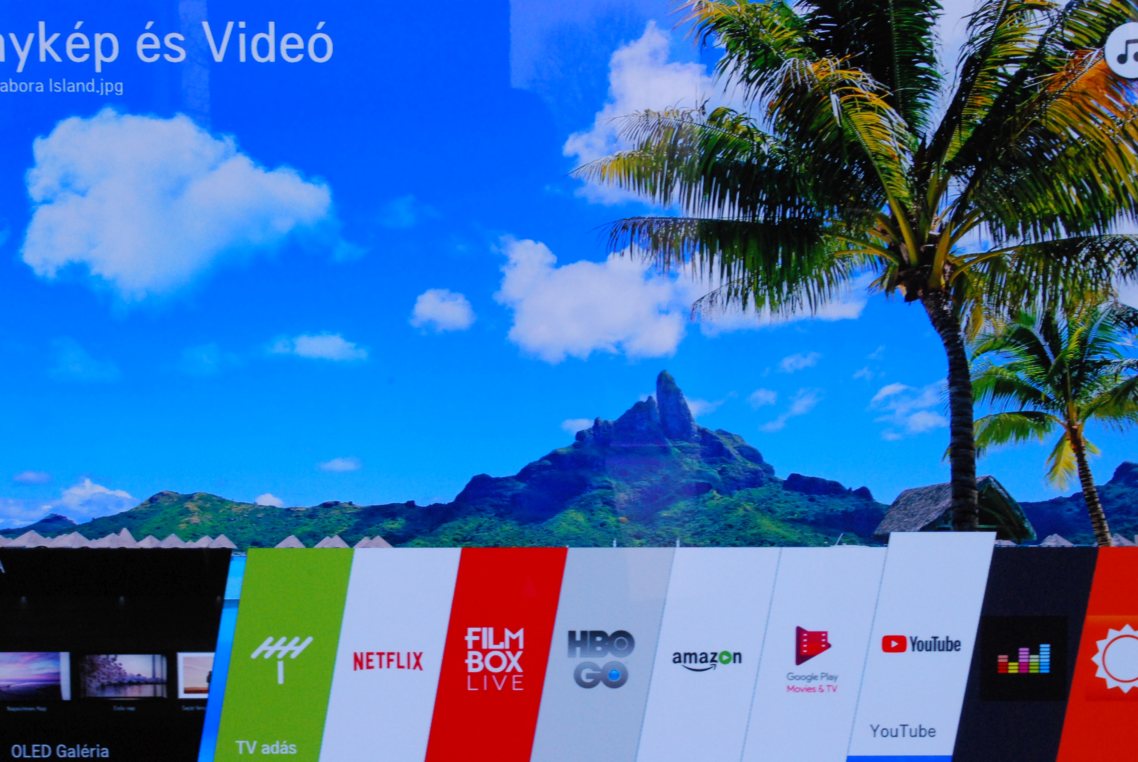

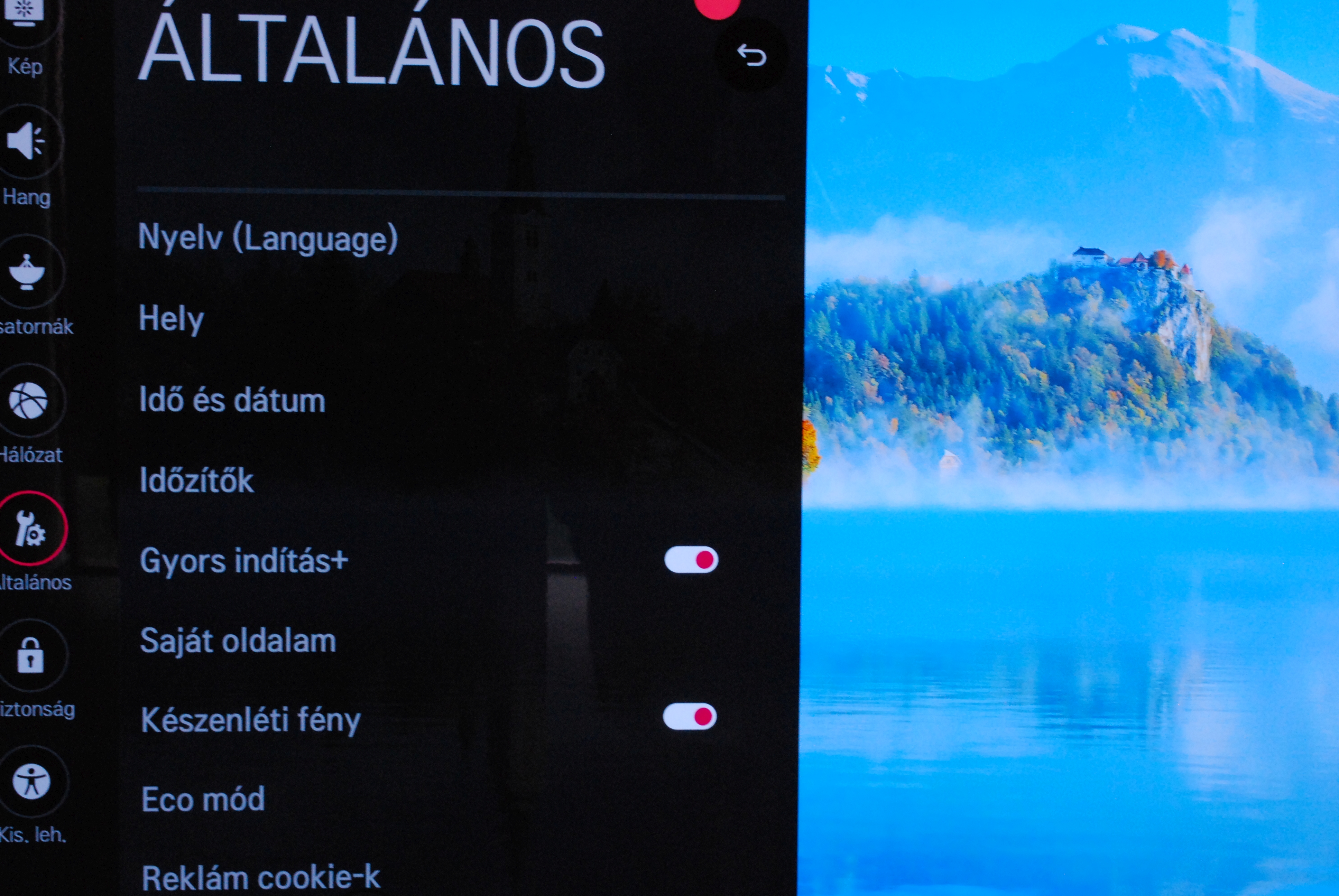

WebOS 3.5
A készülék az LG saját fejlesztésű, webOS 3.5 smart platformját használja, amelyet korábban már bemutattunk részletesen. Most röviden csak annyit, hogy jelenleg ez az egyik legjobb okostévérendszer; gyors, stabil, átlátható, bizonyos korlátok között személyre szabható, támogatja a multitaskingot, és a mozgásérzékelős Magic Remote távirányító segítségével irányítható.
Amennyiben valakinek arra lenne igénye, egy ingyenesen elérhető mobilos (iOS, Android) alkalmazás révén telefonnal vagy tablettel is kiválthatja a távvezérlőt. A készülék képes együttműködni az USB-n keresztül csatlakoztatott vezérlő perifériákkal, tehát egérrel, billentyűzettel, kontrollerrel, ami a netes appok, játékok futtatása során igen hasznos lehet. Meg kell említeni még a hangalapú keresést, amellyel kifejezetten gyorsan lehet megtalálni különféle netes oldalakat és YouTube videókat, ráadásul úgy, hogy nem is érti félre a kimondott szavakat, szókapcsolatokat. A modellből nem hiányzik a kislexikon sem, amelyben érthetően le van írva, hogy melyik funkció, beállítás mire való, ami nagy segítséget jelenthet a használat során.

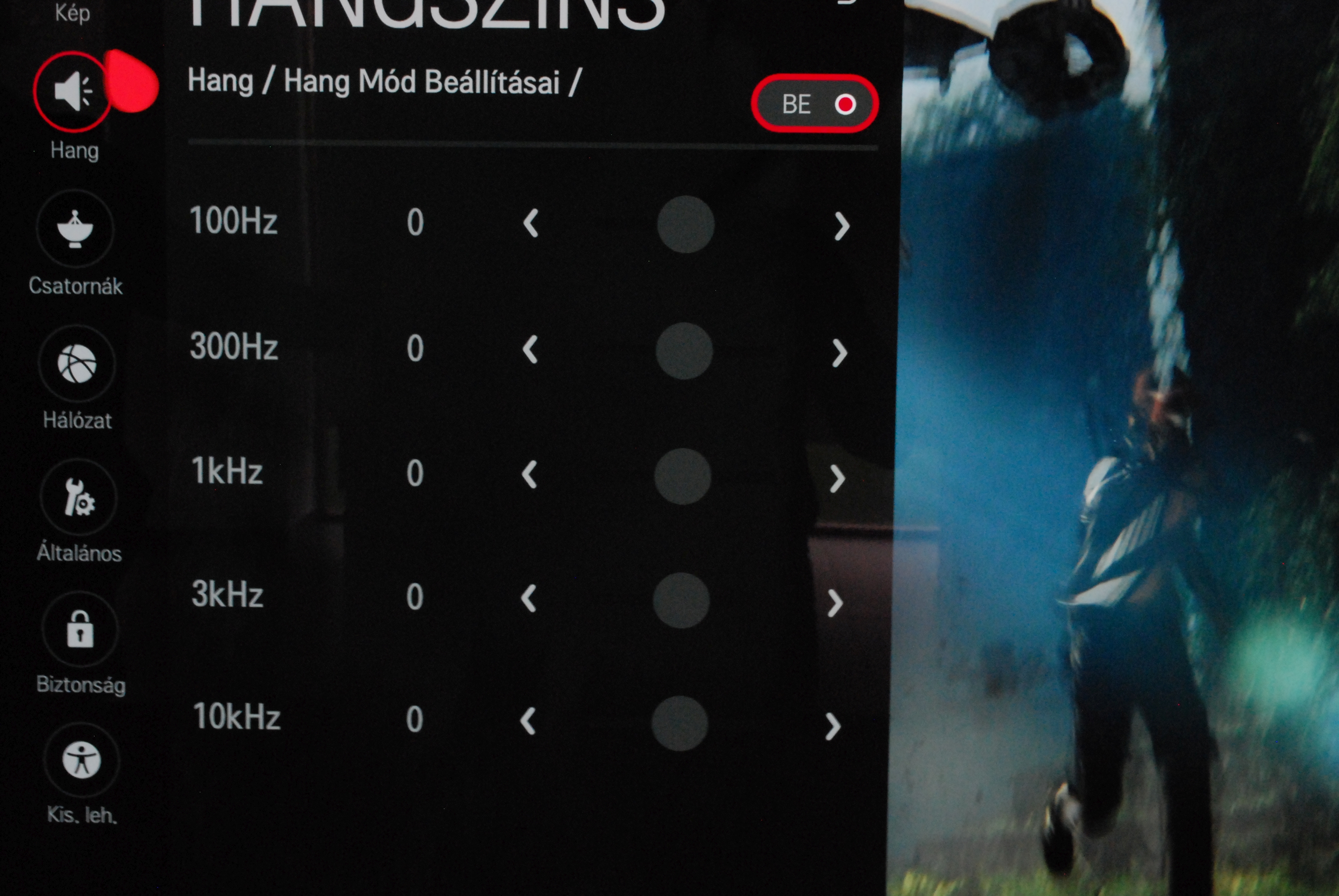

Hangzás
A tévébe az átlagosnál erőteljesebb, 40 wattos, két mélysugárzóval kiegészített, 2.2 csatornás hangrendszert építettek. Az tény, hogy ez a legtöbb tévénél egy fokkal jobban szól, de még mindig kevés ahhoz, hogy egy jobb hangprojektorral vagy több komponensből álló szettel felvegyék a versenyt. A mély hangokat csak érezni lehet, a dinamika hiányzik, a hangzás steril, hiányzik belőle a melegség, az élet. Nem azt mondjuk ezzel, hogy borzasztó lenne a végeredmény, hiszen erről szó sincs. Valószínűleg a legtöbb felhasználónak ez is tökéletesen elég, de aki ad a minőségi megszólalásra, az egyszerűen most sem ússza meg egy külső eszköz beiktatása nélkül. Az igazsághoz az is hozzátartozik, hogy hanghibákat, búgást, zörgést egyáltalán nem tapasztaltunk.
Természetesen ezúttal sem hiányoznak az előzetesen beprogramozott hangmódok, amelyek a vállalat szokásához híven már nevükkel jelzik, hogy milyen típusú tartalmak mellé szánják őket. Ezek között olyan gigantikus különbség nem fedezhető fel egyébként, de ha valaki egyikkel sem lenne elégedett, akkor a hangszínszabályozó segítségével a saját igényeihez igazíthatja a magas, középtartományú és mély hangok arányát. A modell megkapta a Magic Sound funkciót, amelynek révén a szoba egy kívánt pontjába koncentrálható a lehető legjobb minőségű hangzás a távirányítón található mikrofon segítségével. Nem hiányzik a beszédhang-kiemelés sem, és az is pozitívum, hogy Bluetooth kapcsolat révén vezeték nélküli úton is csatlakoztatható kompatibilis külső hangeszköz, így például egy fejhallgató.

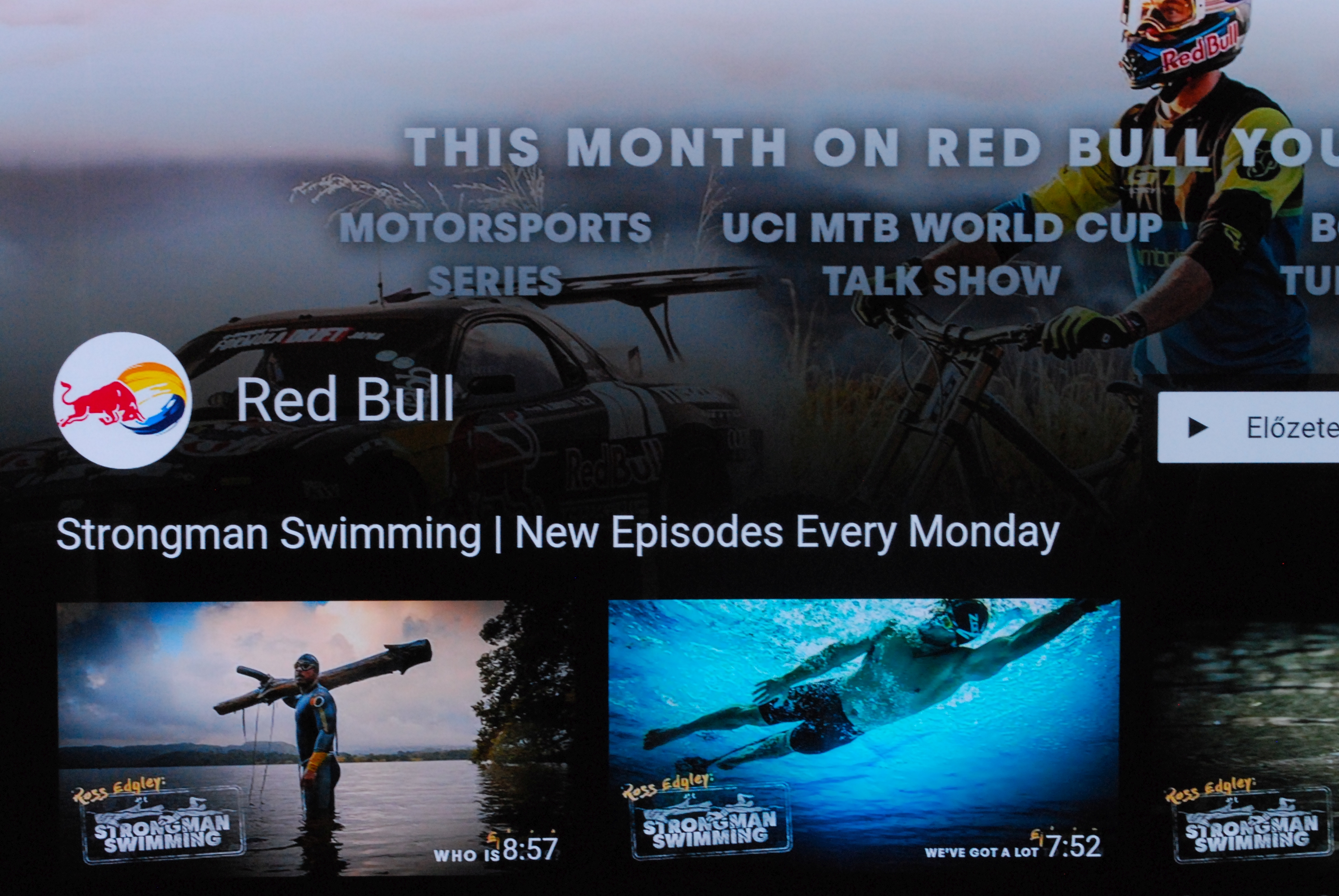

A vállalat privát alkalmazásboltjából meglehetősen sok, több mint száz applikáció tölthető le. Ezek között megtalálhatóak egyszerűbb játékok, életmóddal, tanulással, szórakozással és természetesen a tartalomfogyasztással kapcsolatos szoftverek. Tehát van YouTube, HBO Go vagy Netflix, lehet zenét hallgatni a Deezeren, Spotify-on, nem hiányoznak az online rádiók, zenei adatbázisok, egyéb videó- és képmegosztó appok, hogy csak a legfontosabbakat említsünk. A telepítés magától értetődő, a programokról lehet rövid leírásokat olvasgatni, a kezelés pedig a korábban már említett, támogatott vezérlőperifériáknak hála, egyszerű. A tévébe épített hardver teljesítménye megfelelő, az alkalmazások simán, akadozás nélkül futnak, és fagyást sem tapasztaltunk.

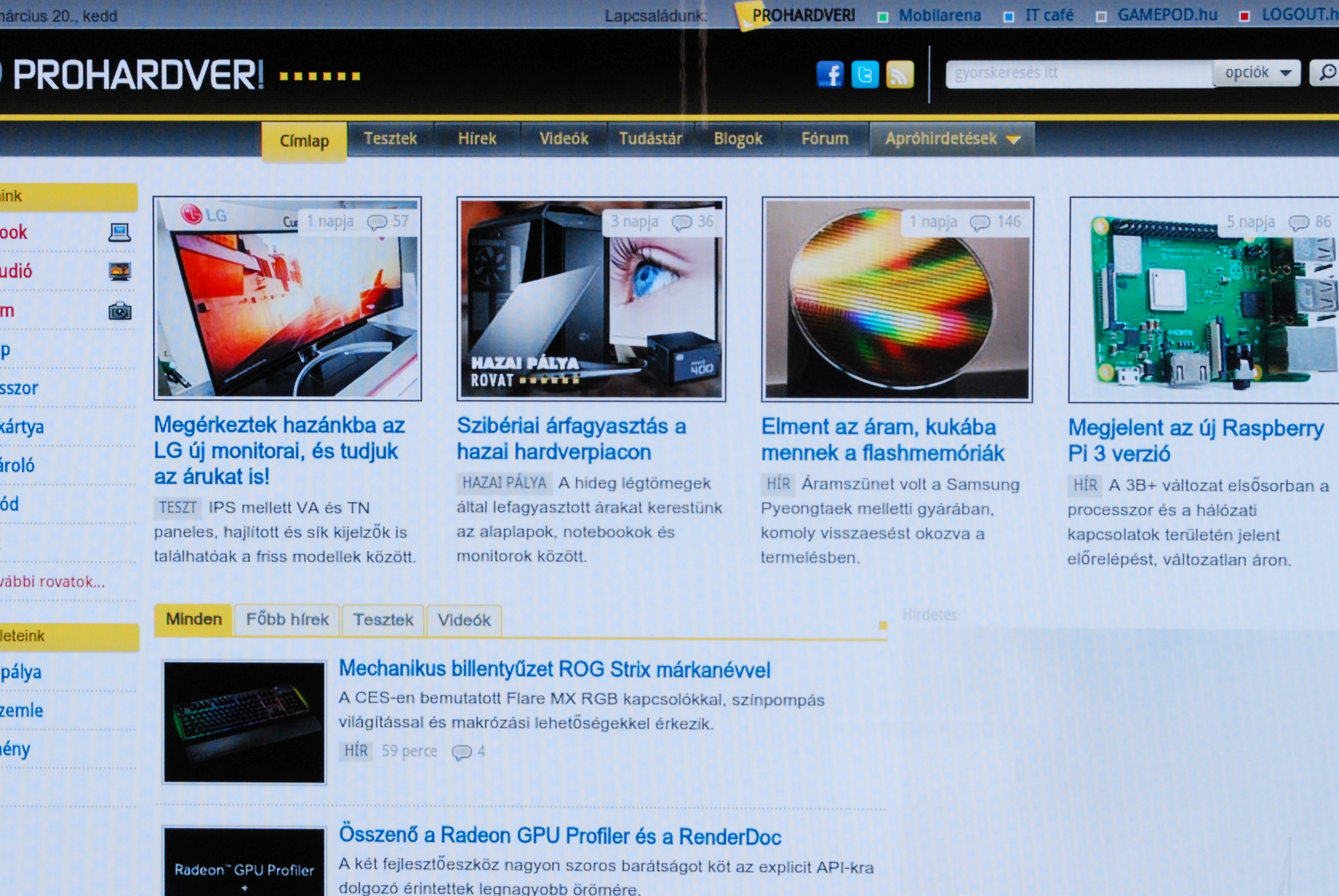

A böngésző is megtalálható a repertoárban, tehát a a neten is lehet úgy szörfölgetni, mint mondjuk egy számítógépen vagy telefonon. A sebesség megfelelő, a kívánt weboldalak, videók, képek meglelésében pedig komoly segítséget nyújthat a már említett, hangalapú keresés funkció.

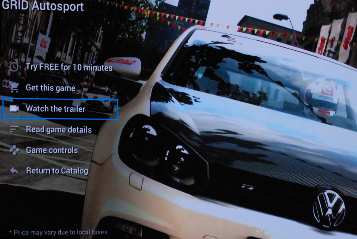

Gamefly
A tévé közvetlen elérést nyújt a Gamefly felhőalapú szolgáltatásba is. Ez úgy juttat el a képernyőre konzol (kb. PS3, Xbox 360) színvonalú játékokat, hogy ahhoz nincs szükség külön hardverre, hiszen a szoftverek távoli számítógépeken futnak. Kipróbáltunk néhány alkalmazást, és azt a tapasztalatot szűrtük le, hogy ez a megoldás itt is teljesen jól működik, a programok tényleg jók (sokkal-sokkal jobbak, mint amit az alkalmazásbolt kínál), és természetesen az irányítás megoldott kontrollerrel, gamepaddal is.
