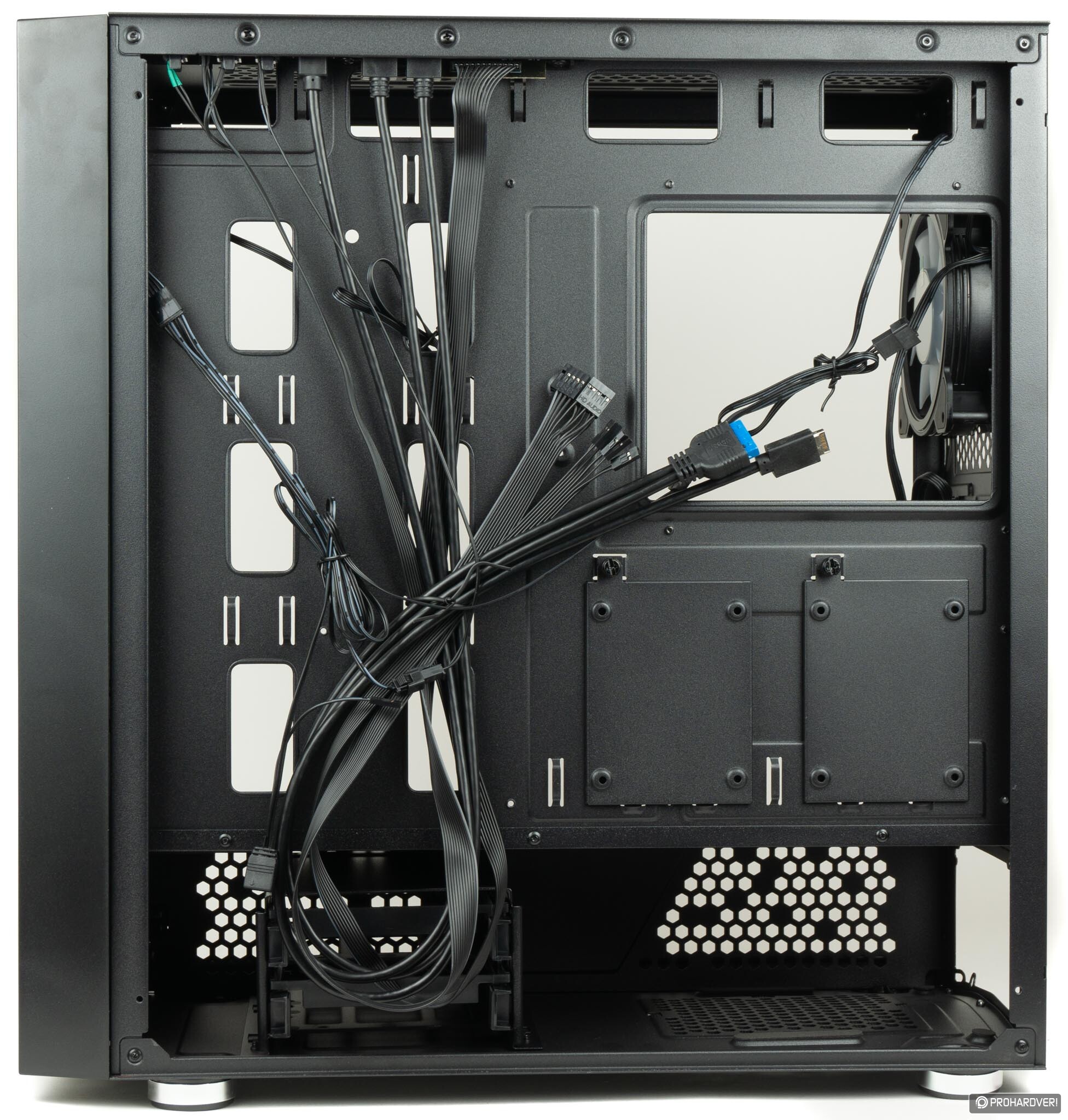

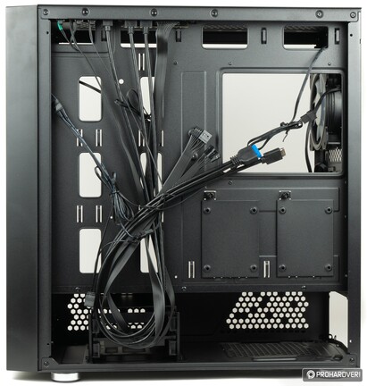

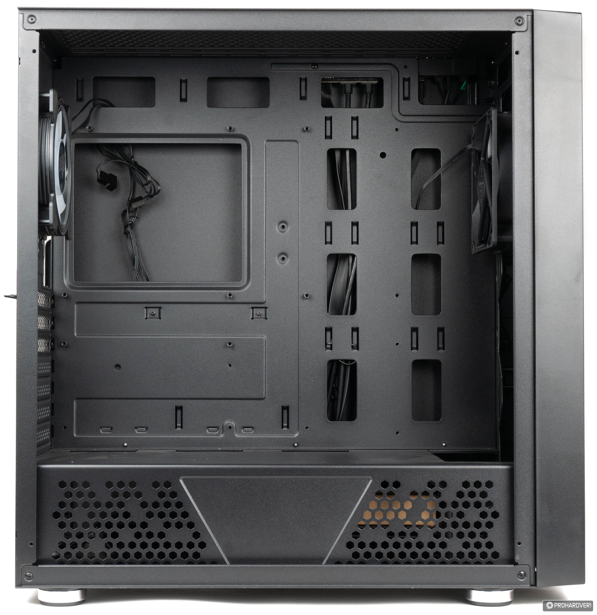

Miután eltávolítottuk az oldallapokat, először a tápegység alsó kamráját elválasztó lemezen akadhat meg a szemünk, mely rácsozott kialakításával „élőben” sokkal jobban vonzza a tekintetet, mint amikor még üveg volt előtte. Kicsit feljebb már az alaplap és az olyan, fontosabb komponensek otthona található, mint a grafikus kártya és a processzorhűtő, közülük előbbi maximális hosszát 415 mm-ben, utóbbi legnagyobb magasságát 180 milliméterben határozta meg a gyártó.

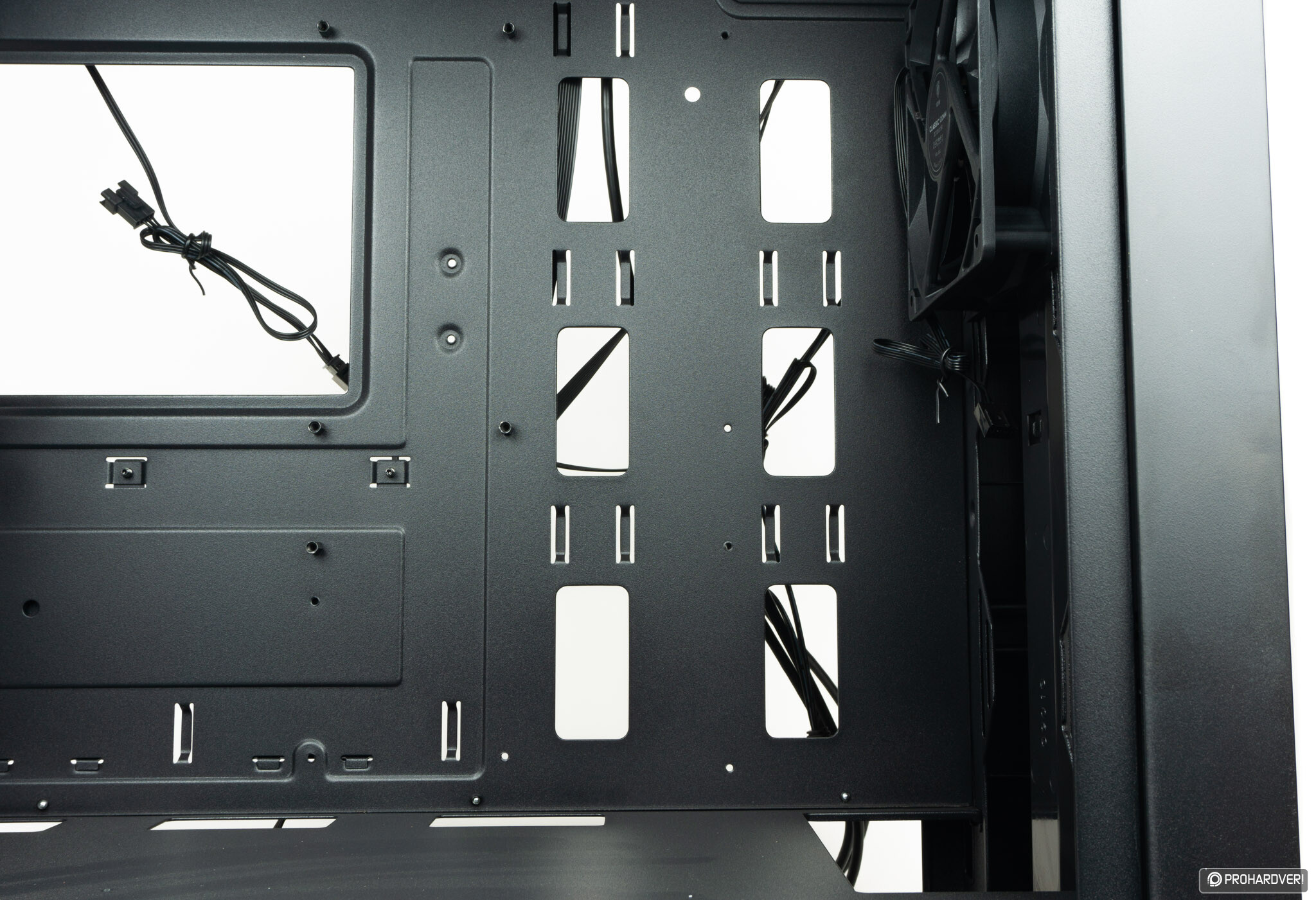

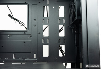

Az alaplaptálcával, valamint a két kamra közti lemezzel kapcsolatban elmondható, hogy a mérnökök nem spóroltak a kábelvezető csatornával, összesen 14, ebből a célból kialakított kivágást számoltunk össze (beleértve a takarólemez előlap felőli megnyitását is). Közülük sajnos egyik sem kapott szilikonbélést, ami értéküket természetesen nem befolyásolja, abból a szempontból viszont fájó lehet a hiányuk, hogy így a rajtuk keresztülfutó vezetékeket semmi nem gátolja a szabad csúszkálásban, így mindenképp érdemes figyelnünk arra, hogy azok még elmozdulás esetén se érjenek bele a ventilátorokba.

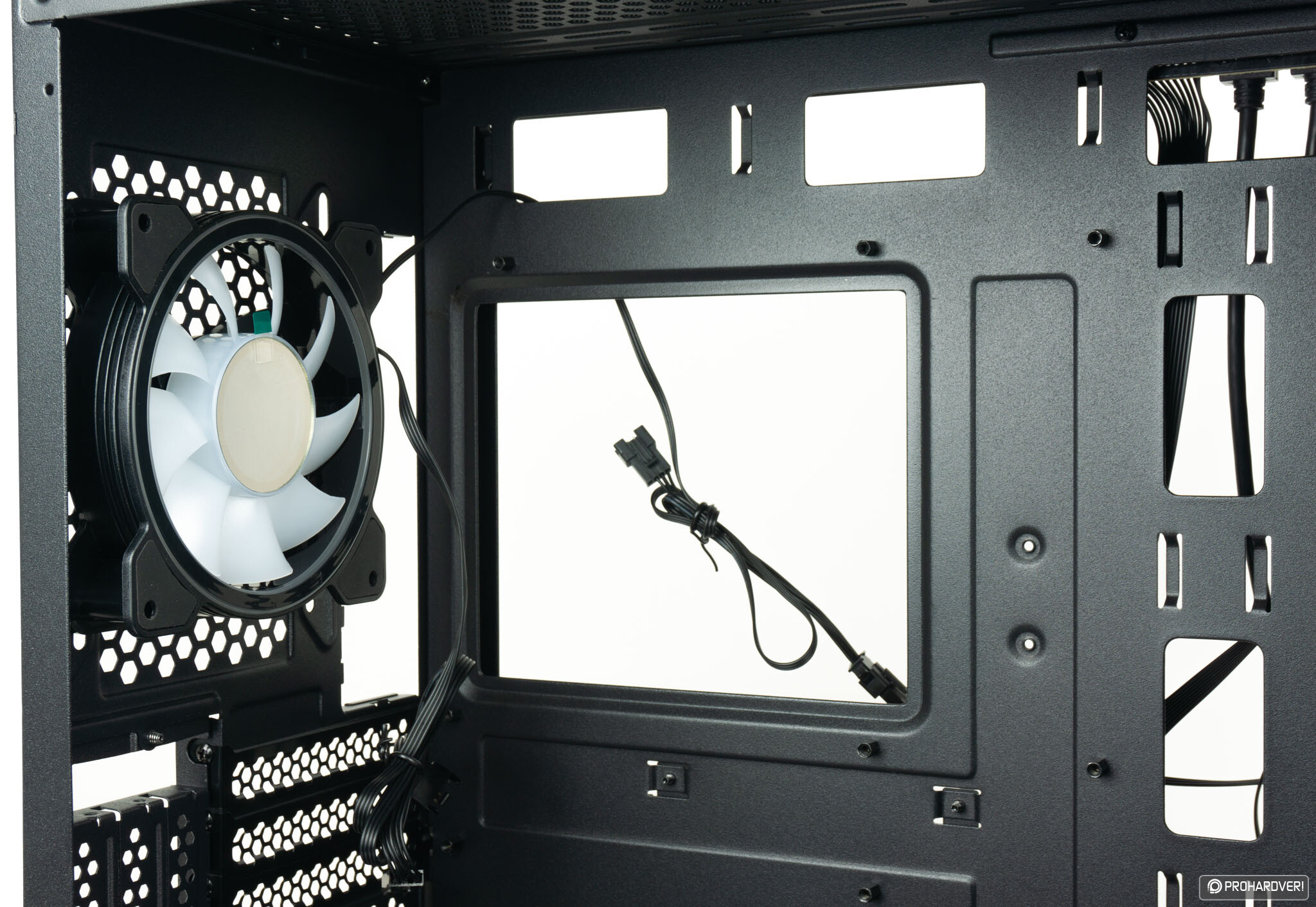

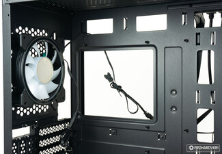

Ha már a légkavaróknál tartunk, fontos kiemelni, hogy gyárilag két, az alábbi táblázatban feltüntetett típusú, PWM vezérlésű egységet találunk a házban, egy világító változatot hátul, egy világítást nélkülöző példányt pedig az előlap mögül. A ventilátorok vezérlése alaplapi csatlakoztatással, szoftveresen oldható meg, külön kontrollert tehát nem kapunk, utólag azonban nem árthat, ha beszerzünk egyet, ugyanis a hűtési rendszer további öt ventilátorral (vagy három radiátorral) bővíthető, ennyi csatlakozót pedig nehéz lenne az alaplapra kötni.

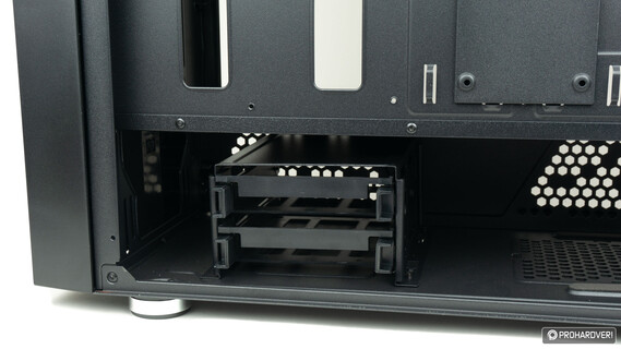

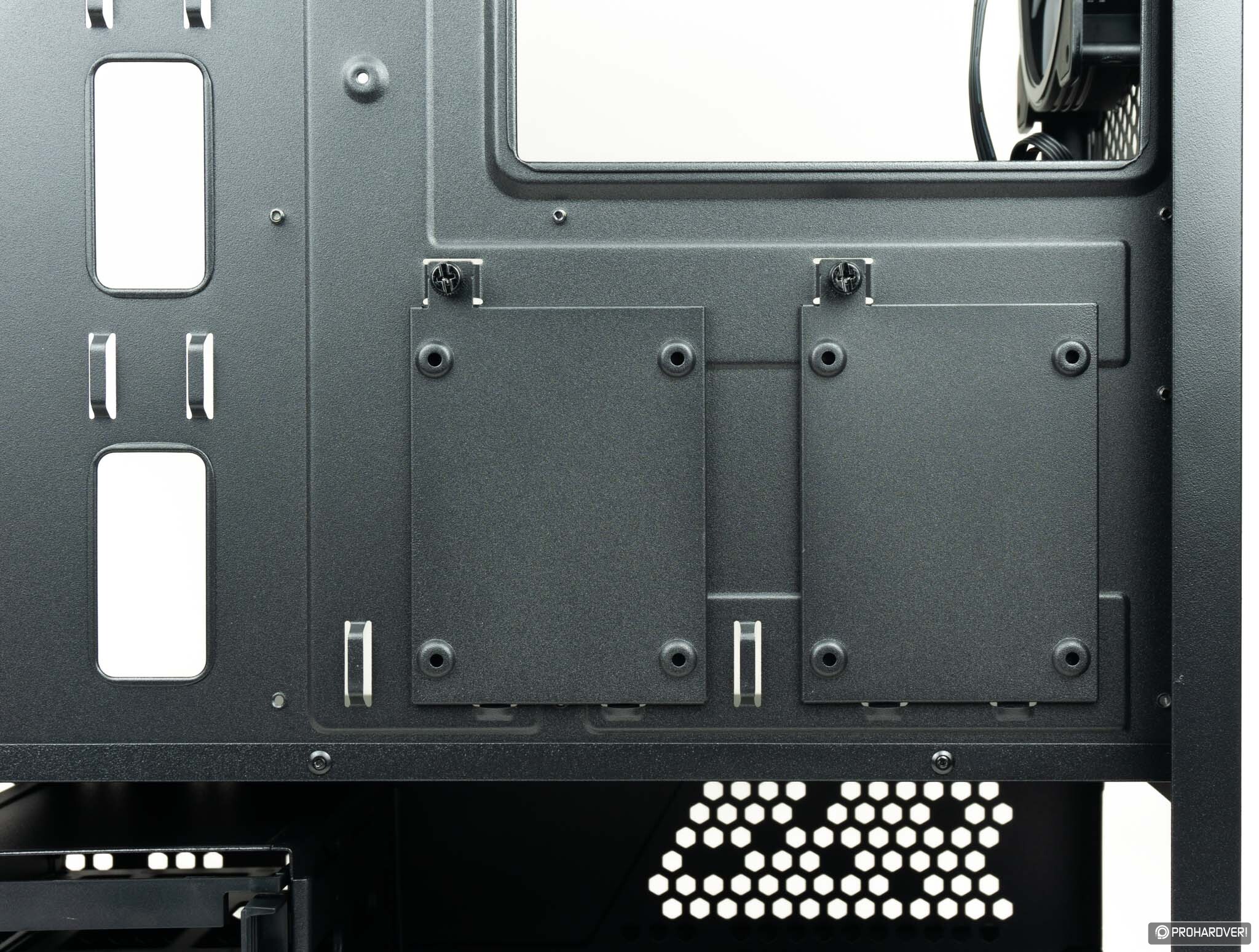

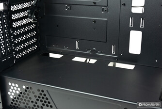

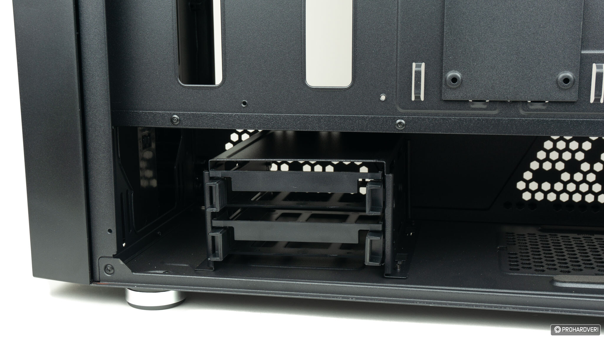

Az alaplaptálca hátoldalán pontosan annyi kivágást találunk, mint amennyi elölről is látható, amit viszont a túloldalról nem lehet észrevenni, az a két, kézzel oldható csavarral rögzített, 2,5 hüvelykes adattároló fogadására képes tartókonzol, illetve az alsó kamra belseje, ahová a legfeljebb 250 mm hosszú, ATX formátumú táp előtt még egy igény esetén kivehető, két 3,5 hüvelykes fiókkal szerelt merevlemezkeret is befért. A tápkamra tetején található két csavarhely, melyek a VGA függőleges beszerelését lehetővé tévő, gyárilag mellékelt támasztóelem rögzítésére szolgálnak, azonban ha ezt a megoldást választjuk, a riser kábel beszerzéséről magunknak kell gondoskodnunk.
