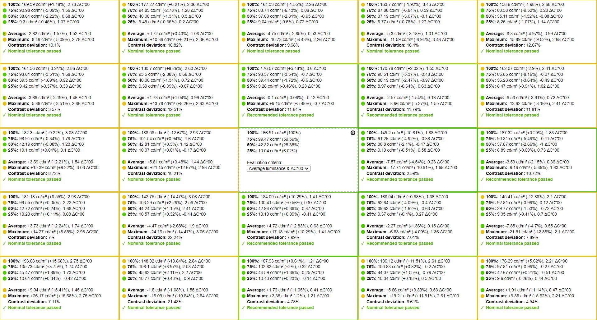

Homogenitásvizsgálat: a fénysűrűség mértéke az egyes fényerő beállítások mellett
Homogenitásvizsgálat: a fénysűrűség mértéke az egyes fényerő-beállítások mellett [+]
Megfelelő beállítások mellett a színek szépek és természetesek, és kellően ragyogónak tűnnek, zavaró fátyolosságnak igen-igen enyhe nyomát lelni csak. Ez csak akkor látszik, ha egy OLED televízió mellé tesszük, és direkt erre koncentrálunk. A betekintési szög viszont távolról sem tökéletes: 160 fok környékéről világosan érződik a tónusok enyhe lilulása, ami akkor lehet zavaró, ha többen ülik körbe a képernyőt. A modell természetesen támogatja a nagy dinamikatartományú tartalmak kezelését, és a HDR effekt kellően látványos, köszönhetően a nagy fényerőnek, amely méréseink alapján elérheti az 1512,2 cd/m² csúcsértéket. A háttérfény eloszlása nem tökéletesen homogén, hiszen az egyes képernyőtartományok fényereje közötti különbség akár 15,5 százalék is lehet, viszont a felhősödés a hétköznapi használat során nem tűnik fel.

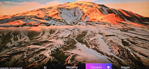

Képi beállítások
Ezúttal sem spóroltak az előzetesen programozott képmódokkal a Hisense háza táján, hiszen hat közül választhatja ki mindenki a számára legszimpatikusabbat. Ezek a már jól bevált módon kisebb-nagyobb mértékben eltérnek egymástól képvilágukban, valamint a szokás szerint nevükkel is jelzik, hogy milyen tartalmakhoz szánja őket a gyártó, amihez nyilván nem kell feltétlenül ragaszkodni.

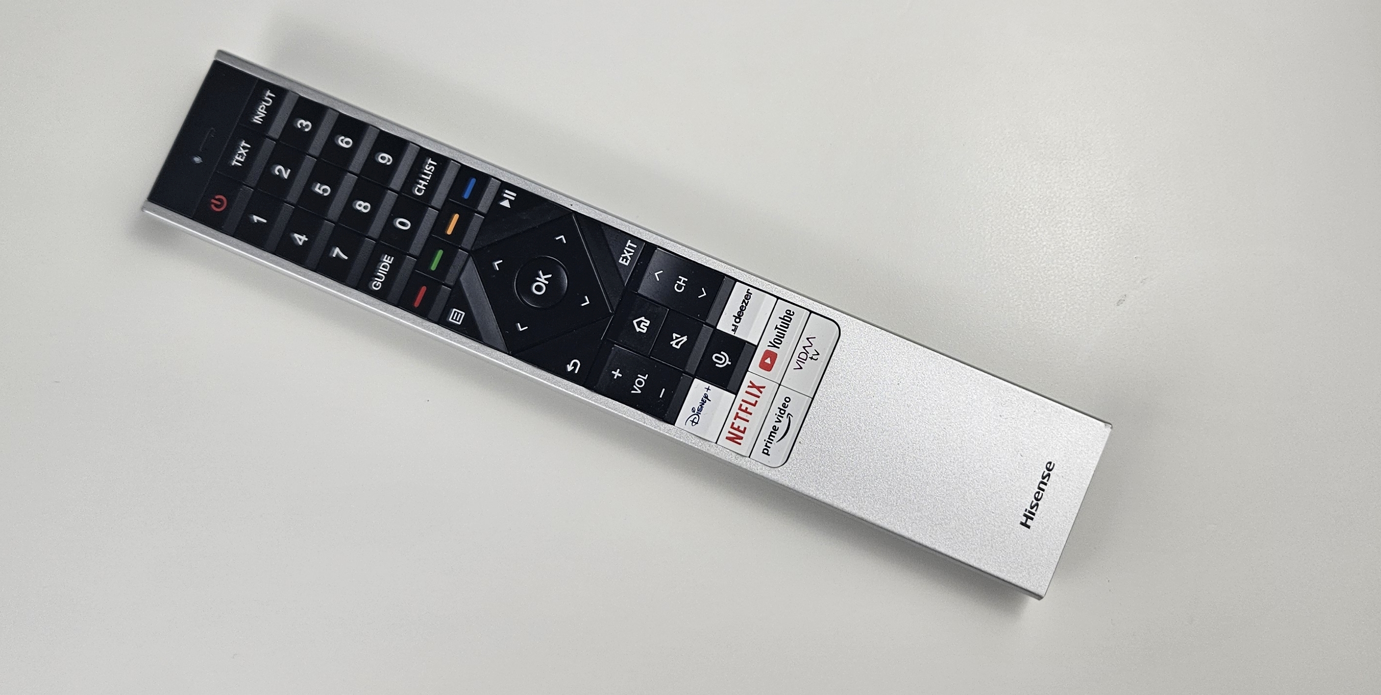

A LG-féle webOS-t idéző grafikus kezelőfelület átlátható, minden viszonylag hamar meglelhető, és magyarul is tud. A távirányító korrekt darab sok funkciógombbal, és fogása is kényelmes. Ez a periféria a mai trendeknek megfelelően egy ingyenes app révén mobil eszközzel is kiváltható. A termék képes együttműködni az USB-n vagy Bluetooth-on keresztül csatlakoztatott egérrel és billentyűzettel is.

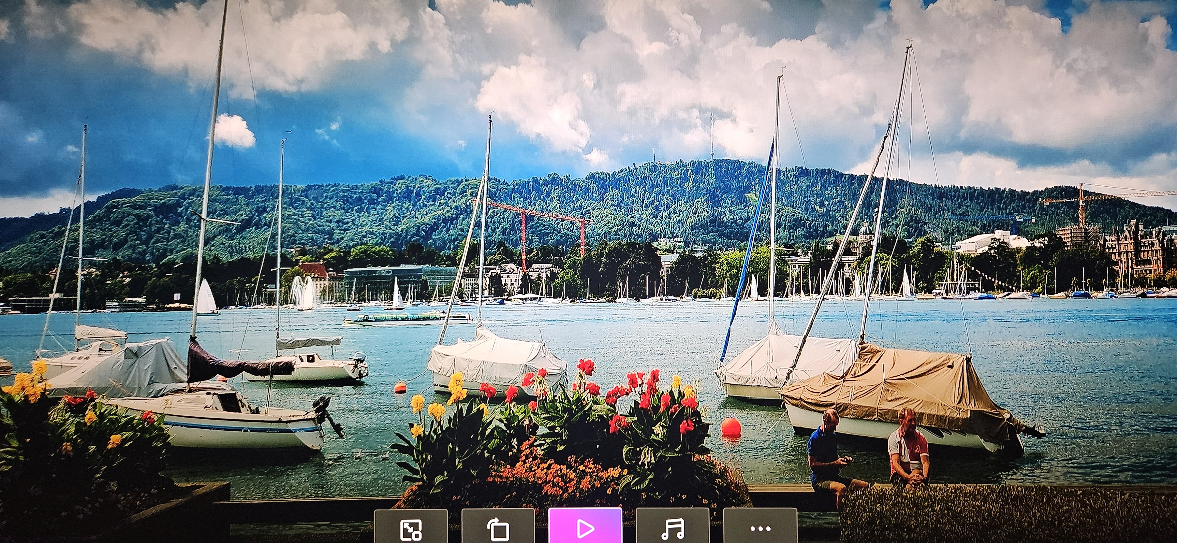

A gyárilag telepített médialejátszó sem hiányzik, amely egy alapszintű szolgáltatásokat kínáló szoftver. Felülete átlátható, magyar nyelven is kommunikál, és a vezérlésébe könnyen bele lehet jönni. A képek esetén a JPG, BMP, PNG, TIFF, animgif és GIF formátumokkal boldogul, diavetítés elindítására van mód, amely akár effektekkel is színesíthető, és a fotókkal kapcsolatos részletes információkat tartalmazó EXIF adatokat is meg tudja jeleníteni. Hanganyagoknál az MP3, WMV, WAV és FLAC formátumok jöhetnek szóba, az ID3 tagekkel boldogul, azonban az állományokba metaadatként kódolt dalszövegek megjelenítésére nincs lehetőség.

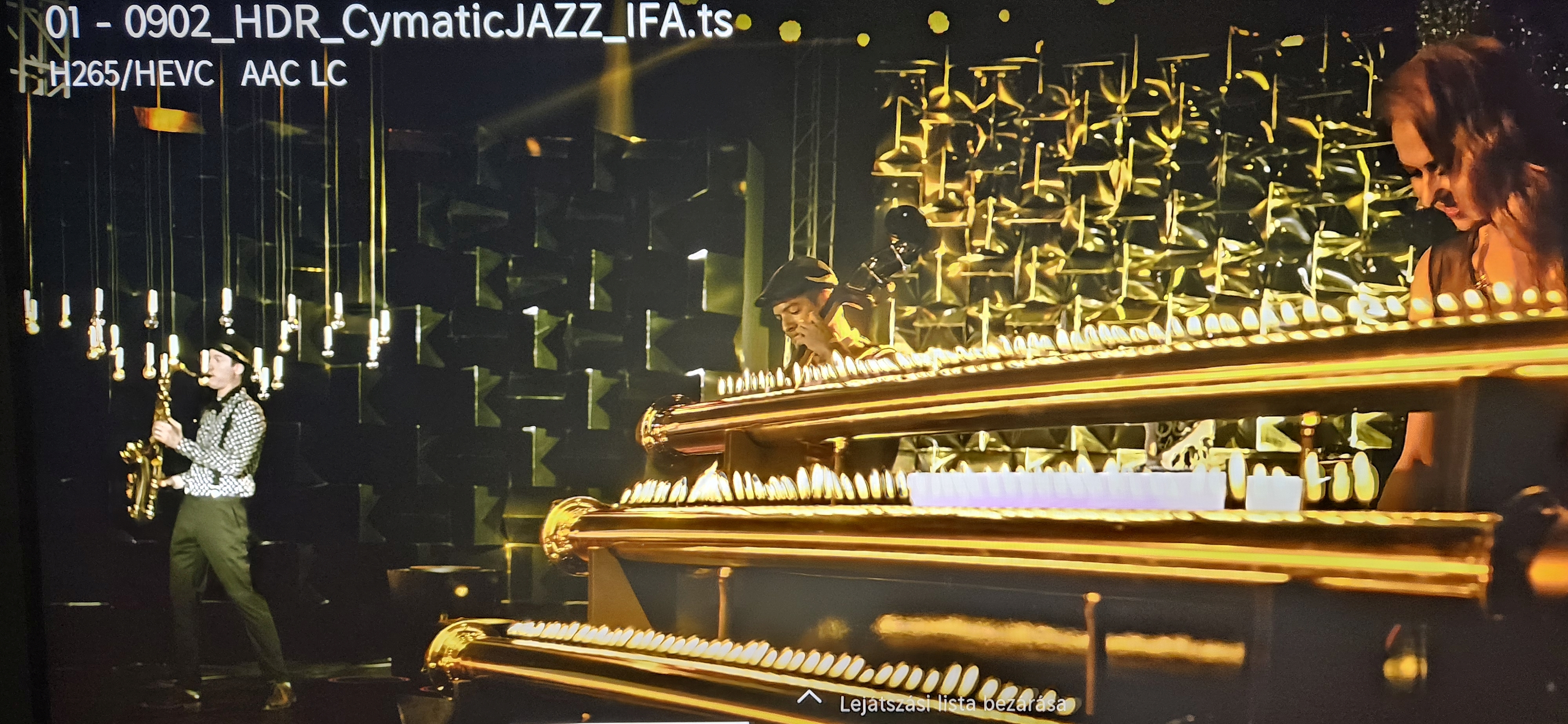

Videós tesztcsomagunk átpörgetése során arra a következtetésre jutottunk, hogy a DivX, XviD, 10 bites, 4K Kazu és M2TS fájlok lejátszását megtagadta. A surround anyagok esetén a Dolby Atmos és a Dolby True HD állományok állították áthághatatlan akadályok elé. A külső feliratok kezelése biztosított, és mivel vékony fekete keret jelenik meg a karakterek körül, ezért a szöveg mindig jól olvasható.
