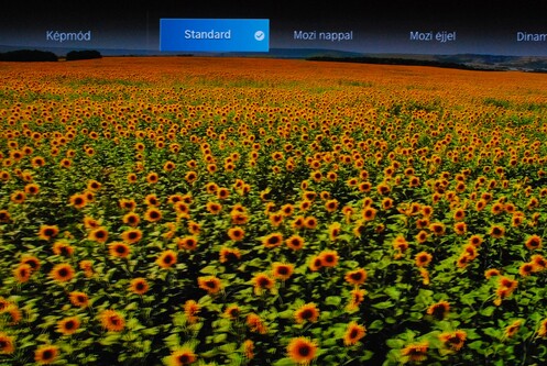

A kép minőségéért az LG Display által gyártott 55 hüvelykes, 3840x2160 képpont megjelenítését szavatoló OLED panel és a Hisense saját képfeldolgozó chipje felel. A képalkotási eljárásból fakadóan elméletileg biztosított a tökéletes, 0 cd/m² fényerejű, hibátlan mélyfekete, illetve ezáltal a végtelen natív kontrasztarány megteremtése, és műszeres méréseink során arra jutottunk, hogy mindez a valóságban is így van. A kontraszt egyébként szemre is nagyon jó, így semmi értelmét nem láttuk bekapcsolni a kontrasztjavítás funkciót, amely még hangsúlyosabbá teszi a különbséget a sötét és világos képtartalmak között, de ez azzal jár, hogy a finom átmenetek eltűnnek.
A LED LCD televíziókra jellemző enyhe fátyolosság helyett a színek erőteljesek, ragyogóak, normális beállítások mellett pedig valósághűek, természetesek. Még az olyan problémás tartalmakkal is megbirkózik a készülék, mint az emberi arcbőr, a mesterséges fénynél hullámzó víz vagy az árnyékos, szélfútta mező. A színpontosságra tehát nem lehet panasz, és a várakozásoknak megfelelően a betekintési szög is teljesen rendben van. A tónusok fakulása, a kontrasztvesztés nem érzékelhető akkor sem, ha kiszorított pozícióból nézi valaki a kijelzőt.
A készülék maximális fényereje a méréseink 712 cd/m². Ez elég ahhoz, hogy a nagy dinamikatartományú filmek és játékok esetében érzékelhető, sőt látványos legyen a HDR. De tény, hogy vannak már rivális OLED és pláne QLED televíziók, amelyek ennél lényegesen nagyobb fényességet produkálnak, ahol ez az effekt markánsabb. Mivel nincs diffúzorral szétterített háttérvilágítás, hanem a fény magukban a pixelekben keletkezik, ezért papíron megoldható a teljesen egyenletes fényerő a képernyő egész felületén. Műszeres méréseink azonban arról tanúskodtak, hogy homogén tartalmak esetén akár 19 százalékos is lehet a fényerőeltérés az egyes képtartományok között. Ez a jelenség évek óta megfigyelhető, és láthatóan a mai napig sem tudták orvosolni a problémát, ugyanakkor hétköznapi használat, videózás, filmezés, tévézés, képnézegetés vagy játék során nem érzékelhető zavaró felhősödés.
