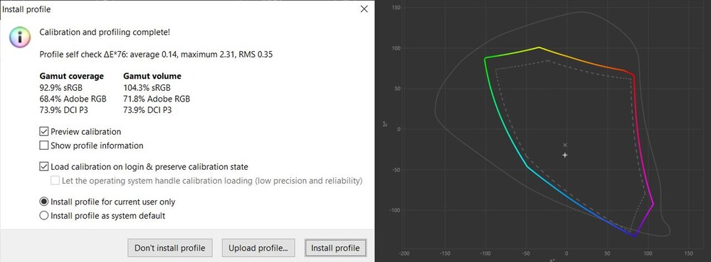

Egy i1 Display Pro kalibrátorral, illetve a DisplayCAL névre hallgató alkalmazás segítségével vettük szemügyre tüzetesebben az említett beállításokat. Sorrendben ezek a következők: Dinamikus, Mozi Éjjel, Mozi Nappal, Sport, Standard. A kapott értékek közül a legnagyobb fényerőt, a feketeszintet, a valós kontrasztarányt, a színhőmérsékletet, illetve a delta E értékeket tüntettük fel a táblázatban. Utóbbi egy olyan numerikus érték, ami két különböző szín távolságát határozza meg egy színrendszeren belül; minél kisebb a delta E értéke egy adott színnél, annál közelebb áll a referenciához (sRGB), vagyis annál jobb.
Ezt követően a célértékeket (120 cd/m² fényerősség, 6500 K színhőmérséklet, 2,2 gamma) próbáltuk belőni, valamint a legnagyobb színpontosságot elérni, ami többé-kevésbé sikerült is. A színpontosság ideális beállítások mellett rendben van, hiszen az átlagos delta E 0,67, a maximális pedig 2,27 (a fekete) lett. A fényerő 124,2 cd/m², a feketeszint így 0,1581 cd/m² lett, a natív kontrasztarány pedig 785,3:1. A képen a színtérlefedettség látható: a szürke szaggatott vonal jelzi a referencia színteret, míg a színes alakzat a mért színteret ábrázolja. Eszerint a kijelző 104,3 százalékban fedi az sRGB színteret, ezen belül a számottevő pontosság 92,9%, ami a televíziók esetében jó eredménynek minősül.

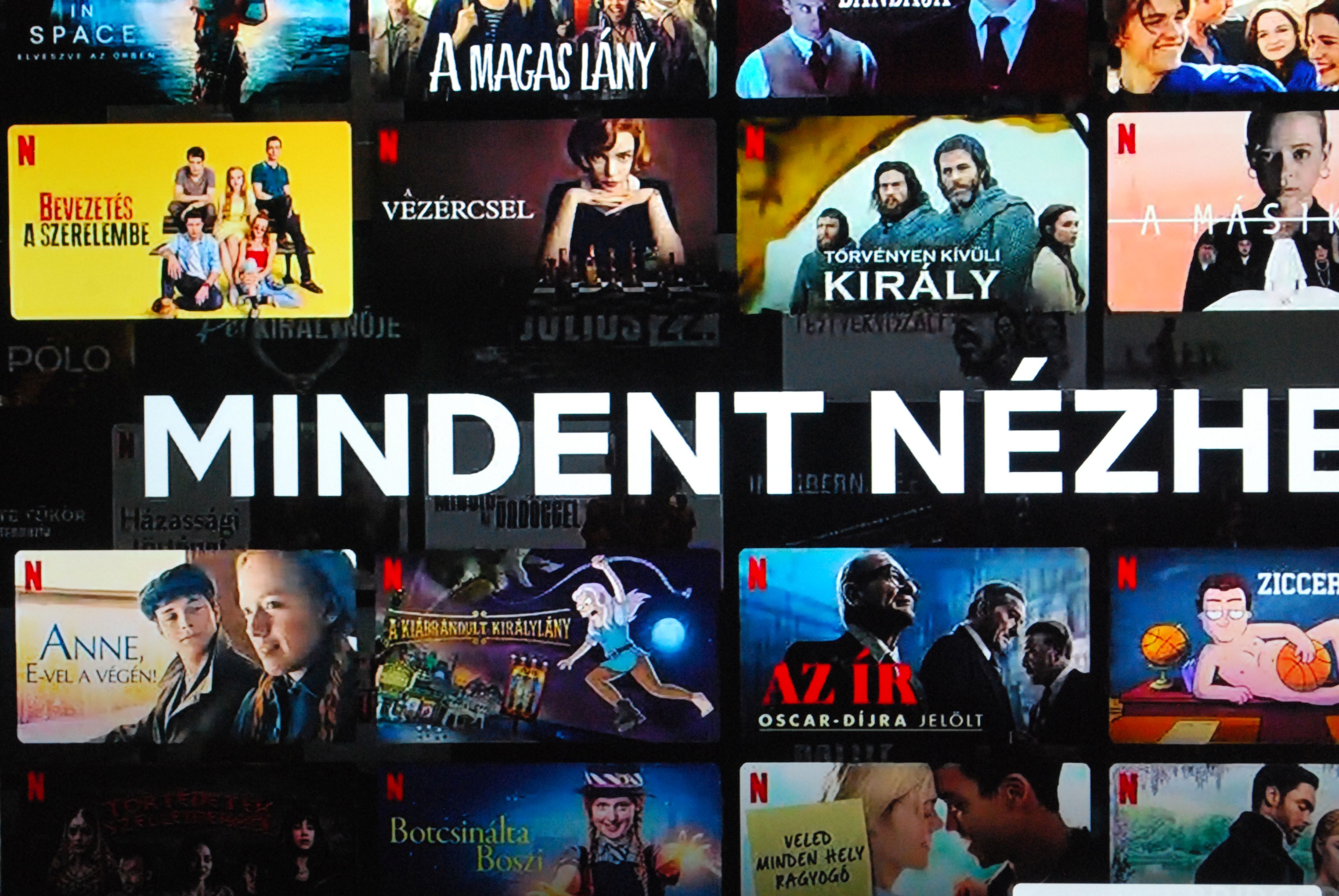

Hogy a Hisense milyen elszánt a tévés iparágban, azt jól mutatja, hogy a kínai konszern saját okostévérendszert fejlesztett. Ez a VIDAA, amely külsejében és grafikus kezelőfelületében az Android TV platformot idézi, viszont annál stabilabb, gyorsabb. Nem tapasztaltunk akadozást, nem produkált idegesítő fagyásokat, újraindulásokat, pedig ilyesmibe azért az Android TV-s televízióknál bele-bele lehet futni. A platform magyarul is tud, a vezérlésébe hamar bele lehet jönni.
Ugyanakkor az alkalmazáskínálat terén jelentősen elmarad az Android TV-től a VIDAA. Be kell érni közel 200 appal, ami egyébként papíron még elég is lehetne, de azért az nagyobb baj, hogy hiányzik közülük egy-két fontosabb, mint mondjuk az HBO Max. A Netflix, az Amazon Prime, az NFL Game Pass, a YouTube vagy a Deezer azért megvan, hogy csak néhány népszerű darabot említsünk. Akad körülbelül 30 játék is a választékban, ami elméletben jól hangzik, a gyakorlatban viszont ezek annyira egyszerűek, hogy még a legjobban sikerültek is csak nagyon rövid ideig szórakoztatóak. A böngészőt nem spórolták ki, tapasztalataink alapján ezen keresztül a weblapok egyszerűen és gyorsan felkereshetőek.

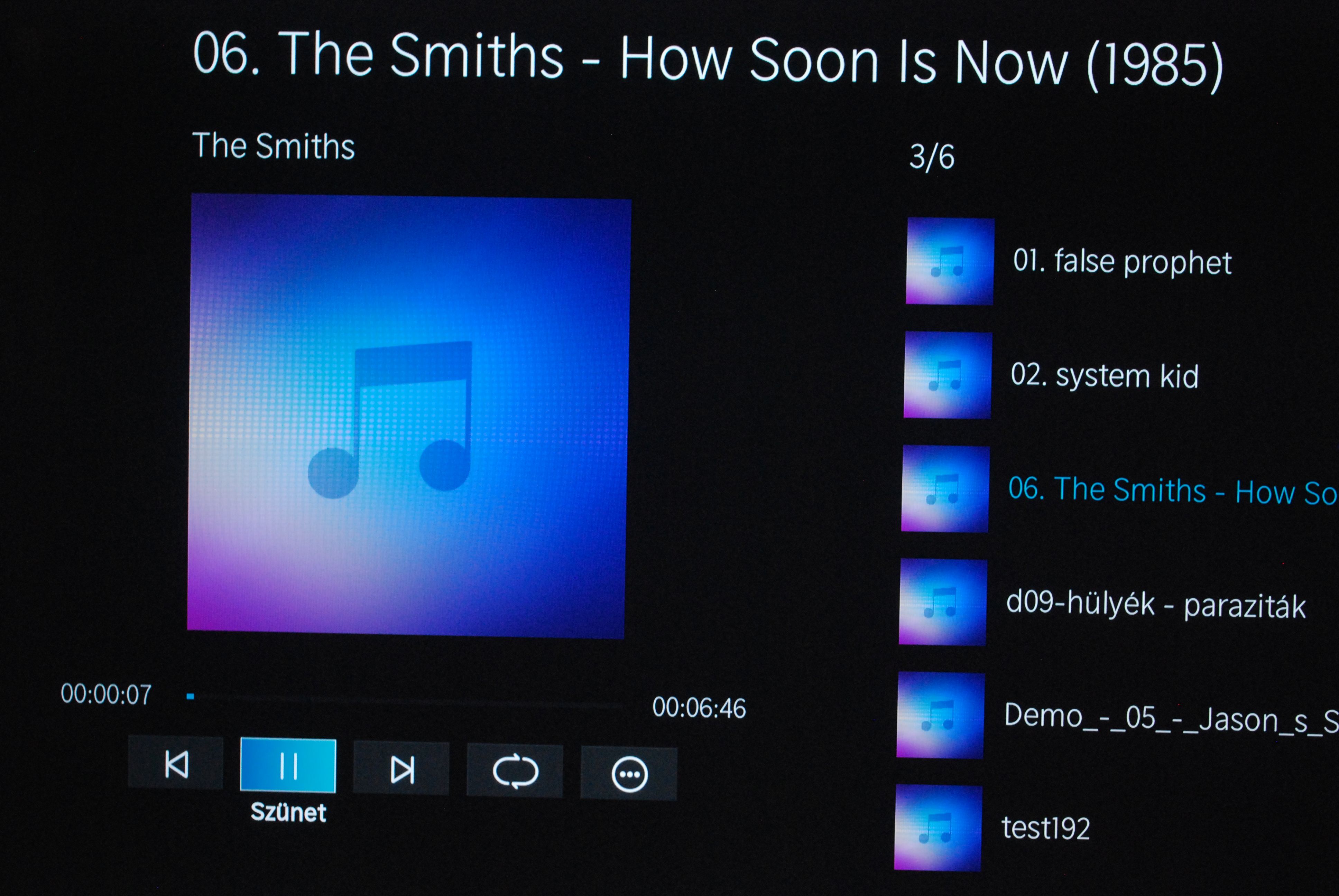

A Hisense 55A7GQ természetesen rendelkezik gyárilag előretelepített médialejátszó szoftverrel, amelyre USB-n csatlakoztatott külső adattároló eszközről vagy a helyi hálózatról juttathatóak el az állományok. A képek esetében a kötelező JPG mellett a TIF, BMP, PNG és GIF formátumok kezelése megoldott. A program képes a fotókkal kapcsolatos részletes információkat tartalmazó EXIF adatok feldolgozására és megjelenítésére. Diavetítés elindítására van mód, a képváltás különféle effektekkel színesíthető, és aláfestő zene is tehető mellé. Audiotartalmak közül az MP3 mellett a FLAC, WAV és WMA szabványt ismeri. Az ID3 tagek feldolgozása megoldott, azonban a fájlokba metaadatknét kódolt dalszövegeket nem képes a szoftver a képernyőre varázsolni.
Videós tesztcsomagunk átpörgetése során arra jutottunk, hogy a DivX és a 10 bites, valamint a Dolby Vison HDR 4K videóállományok kivételével minden fájl lejátszása működik, ami remek hír. A surround anyagaink közül az összessel boldogult, még a Dolby Atmos-szal is, ami igen nagy szó. A külső feliratok kezelése biztosított, a karakterek kódolása megváltoztatható, a betűk színe, mérete és pozíciója is állítható, háttér is tehető mögéjük, így a szöveg mindig jól látszódik.
