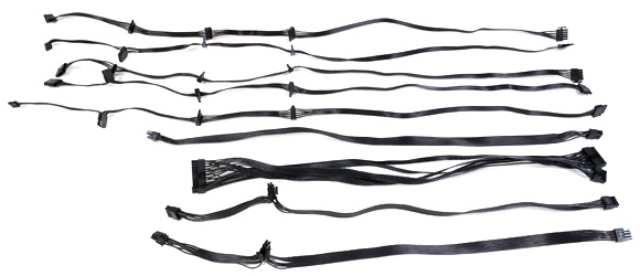

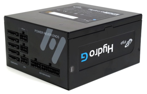

Ha minden igaz, most először kaptunk teljesen moduláris tápot az FSP-től. A Hydro G-nél nem csak a grafikus kártyák és perifériák kötegei szedhetőek le, hanem az alaplap felé kígyózók is. Ennek akkor van jelentősége, ha jó alaposan elrejtik és rögzítik a kábeleket, mert ilyenkor egy teljesen moduláris darab a kábelezés szétrobbantása nélkül is kiszedhető egy kis tisztogatáshoz, portalanításhoz. A kábelkötegek szalagos kialakításúak, jó hosszúak, és van belőlük bőséggel.
Az alaplap fő, 24 tűs csatlakozó felé kígyózó kábelét több részre bontották, ennek elegáns elvezetéséhez azért kell némi kézügyesség és gyakorlat. A legrövidebb kötegről van szó, de ez is 60 centiméteres, így még a magasabb, alsó tápos házakban sem kell majd hozzá toldó, hogy elérjen rendeltetési helyére. Még tíz centiméterrel hosszabb a 12 voltos alaplapi kiegészítő, a négy 6+2 tűs, grafikus kártyákhoz való csatlakozót pedig két 65 centiméteres kábelre osztották szét. Elég érdekes a perifériacsatlakozók kiosztása, melyeket négyesével osztottak le öt kötegre. Mindegyik két-két SATA csatlakozóval kezdődik a táptól 50 és 65 centiméterre de ezután az egyik kötegen további két SATA, két kötegen további két IDE csatlakozó következikm a fennmaradó kötegre egy-egy IDE és flopi csatlakozó került.

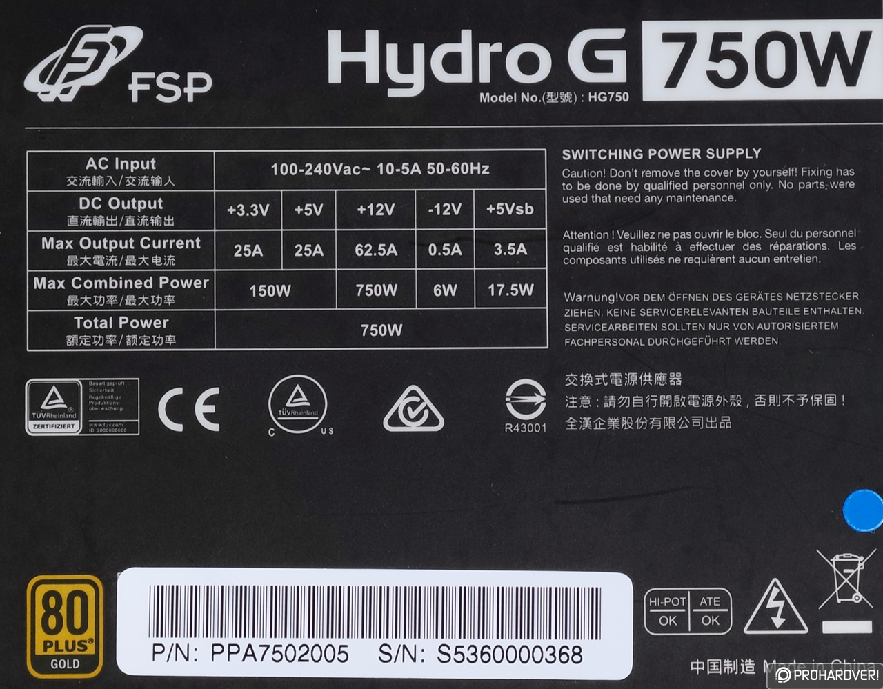

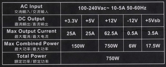

Mivel az oldalakon a színes emblémák vannak, a Hydro G adatlapját alsó, ventilátorral ellentétes lapjára ragasztották. Nálunk a 750 wattos verzió járt, ami egyben hagyott 12 voltos ágán összesen 62,5 amper leadására képes, tehát a teljes, 750 wattos névleges teljesítményt rá tudja irányítani. A megadott értékeket egyébként ipari körülmények között, 50 °C-os környezetben is hozza a táp. Hatásfokát tekintve a 80 Plus Gold tanúsítványnak fele meg, tehát 20, 50, illetve 100 százalékos terhelésen legalább 87, 90, illetve 87 százalékos hatásfokkal dolgozik. További fontos tulajdonsága, hogy 25%-os terhelésig – ami a 750 wattos tesztpéldánynál 187,5 wattot jelent – némán dolgozik.
