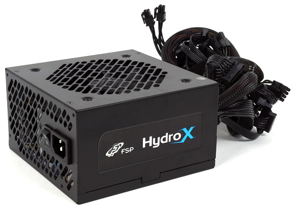

Év elején mutatkozott be az FSP teljesen új kapcsolásra épülő Hydro tápcsaládja, mely egyelőre a közkedvelt Aurum mellett fut, de idővel talán le is fogja váltani. A sorozatot a teljesen moduláris kábelezésű, 80 Plus Gold hatásfokú Hydro G indította, de nemrégiben megjelent az alapszintű, 80 Plus bronz fokozatú Hydro és a két típus között átmenetet képező Hydro X. Utóbbiból került hozzánk tesztre a 650 wattos változat, ami mellett szerencsére nem nagyobb, hanem két kisebb, 450 és 550 wattos alkotja a Hydro X kínálatot.

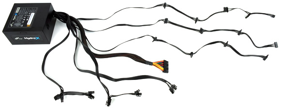

Egyből látszik a tesztalanyon, hogy a Hydro G alá sorolták be. A 135 mm-es helyett 120 mm-es ventilátor szellőzőrácsát a feketére festett lemezburkolatból vágták ki, jellegzetes mintája egyezik a hátsó részen lévővel. Oldalán kevésbé díszes a Hydro X felirat, és a különböző színű, cserélhető matricák is a csúcsmodell privilégiumai maradtak, akárcsak a moduláris kábelezés, ezúttal minden köteg fix. Csak az alaplap felé kígyózó, 24 tűs csatlakozóban végződő, 60 cm hosszú köteget harisnyázták, viszont a többiről nem hiányzik ez, ugyanis szalagos kialakításúak, ami az alaplaptálca mögötti elvezetésnél jön jól.
Az 650 wattos FSP Hydro X-nek két PCI Express grafikus kártyás kötege van összesen négy darab 6+2 tűs csatlakozóval, a táptól 50 és 60 cm-re. A nyolc SATA konnektort két 95 cm hosszú korbácsra osztottak szét, a harmadik, 100 cm-esen még két SATA, két IDE és egy floppy-csatlakozó sorakozik. Az alaplap 12 voltos kiegészítő kábele 70 cm hosszú. Összességében tehát jó nagy kábelmennyiséggel kell megküzdenünk, amit ugye nem lehet lecsatlakoztatni. Az 550 wattos modellnél elhagyták az egyik SATA kábelt (6 csatlakozó marad), a 450 wattosnál az egyik PCI Express köteget is (2 csatlakozó marad) kivették a csomagból.
