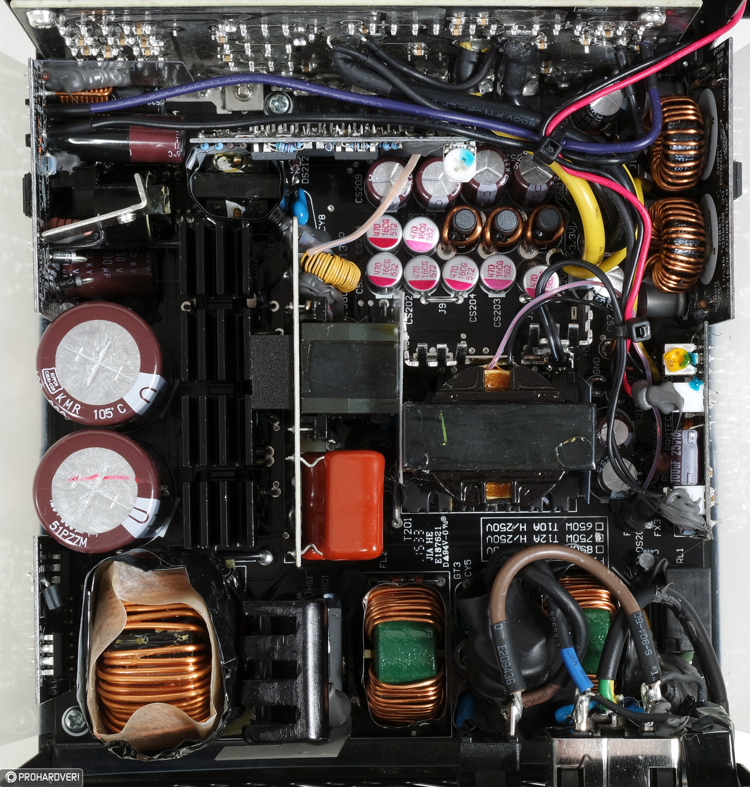

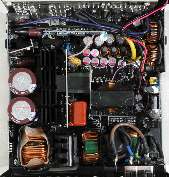

Nem csak a Hydro G külseje, hanem a belseje is teljesen új. Az FSP nem a korábbi Aurumokban látott, saját vezérlőchipekre építkező, meglehetősen egyszerű kapcsolást használja itt, hanem egy sokkal bonyolultabbat. A leglényegesebb különbség, hogy ez a kapcsolás már DC-DC rendszerű, tehát a 230 (vagy 110) voltos váltakozó áramot előbb 12 voltos egyenárammá alakítja, majd ebből képezi a kisebb feszültségeket PWM áramkörökkel.

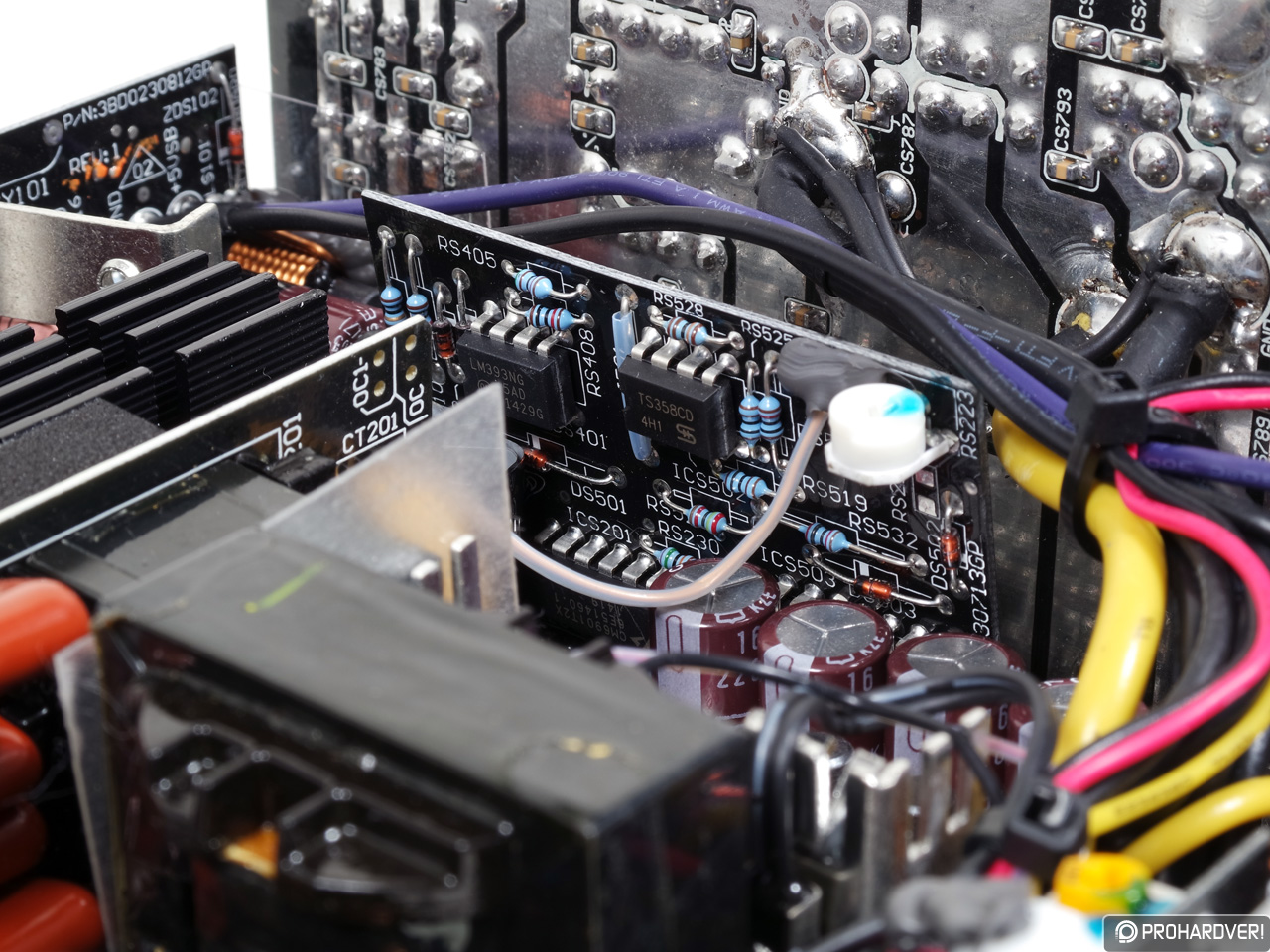

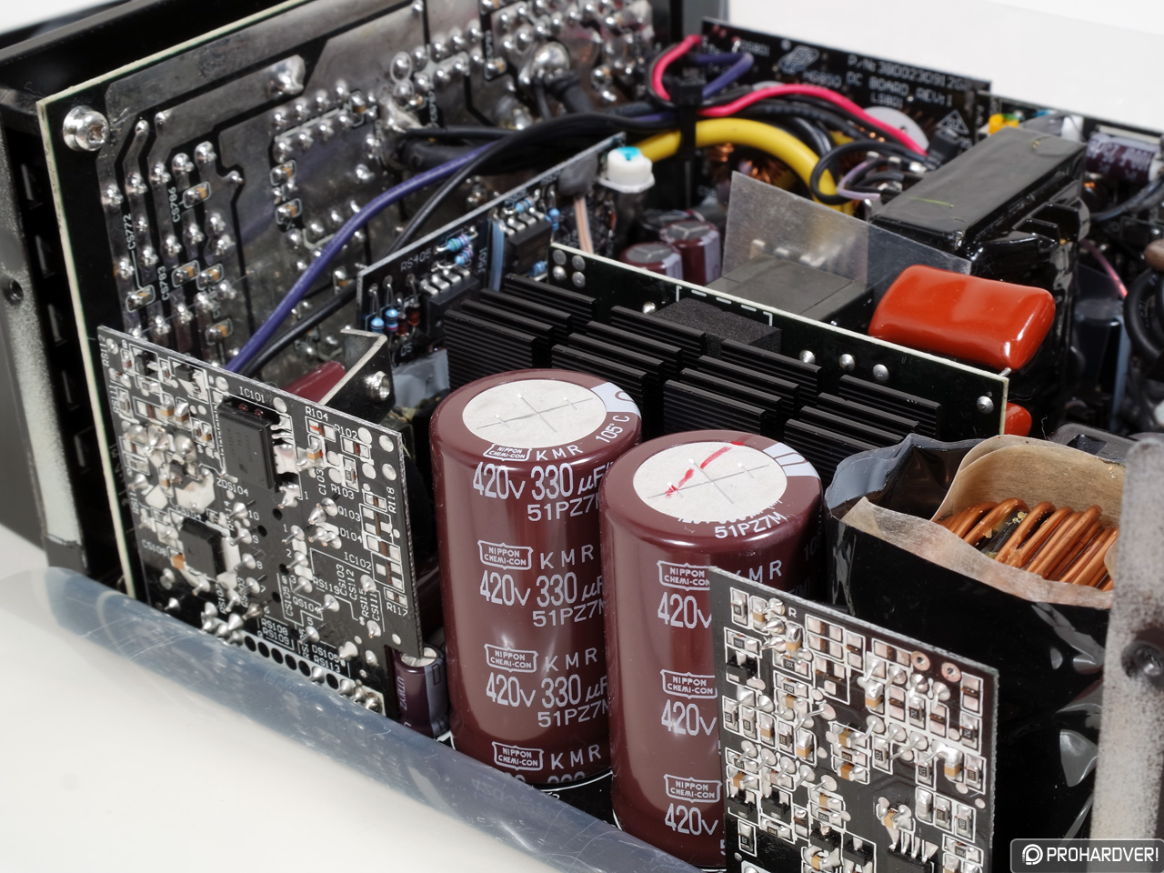

A magas hatásfok miatt alig van borda a tápban, de telerakták kiegészítő nyomtatott áramkörökkel. A bemeneti részen, az EMI szűrő környékén külön lapon van az aktív PFC, tovább haladva a két 105 °C-ra hitelesített Nippon Chemi-Con kondenzátor után látható a +5VSB kis nyomtatott áramköre, a hátsó moduláris panellel párhuzamosan állón pedig többek közt a Champion CM6901 PWM vezérlő található.
A túloldalon, két tekerccsel a tövében a 3,3 és 5 voltos feszültség PWM elektronikája látható, a másik kis áramköri lapon pedig többek közt a SITI PS223 monitorozó és a ventilátor szabályozója sorakozik. A kimeneti oldalon Nippon Chemi-Con és Rubycon kondenzátorok állnak szintén 105 °C-os hitelesítéssel, a szilárdelektrolitosak pedig a TEAPO gyártmányai. Elég sok kusza kábel látható a moduláris panel környékén, a forrasztások viszont jó minőségűek. Akit mélyebben érdekelnek az egyes komponensek és a táp belső felépítése, a TechPowerUp tesztjében talál további részleteket.
