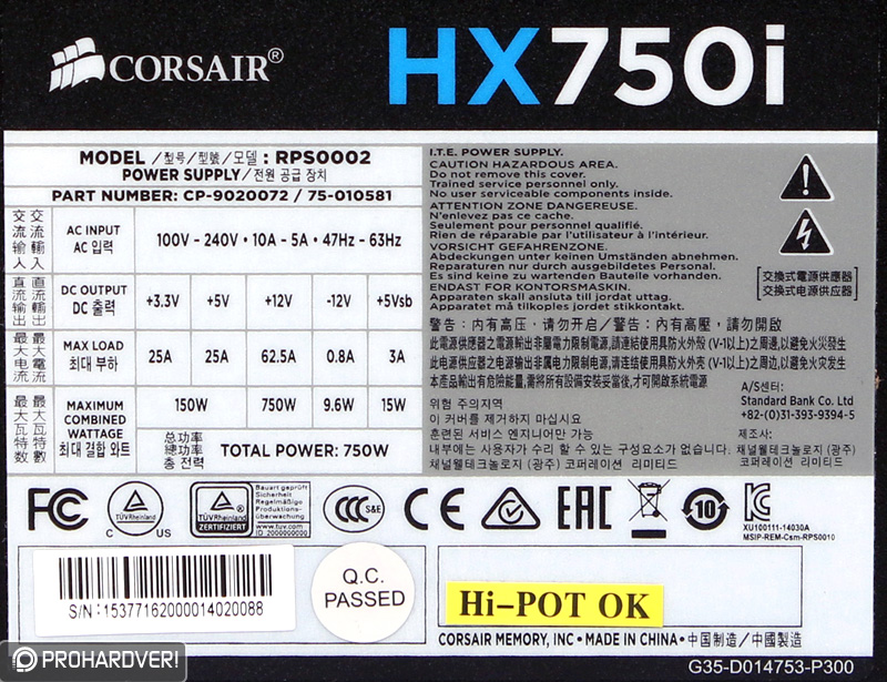

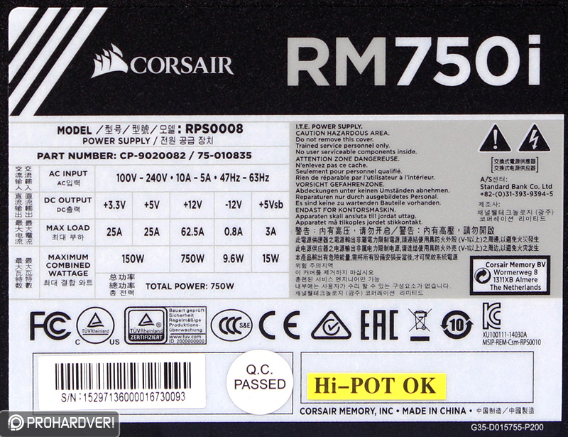

Hatásfokbeli különbség is van a két Corsair tápcsalád között: a HXi a 80 Plus tanúsítvány platina fokozatát kapta meg, tehát 20, 50, illetve 100 százalékos terhelésen legalább 90, 92, illetve 89 százalékos hatásfokra képes. Az RMi „csak” az arany fokozatig jutott ehhez 87, 90, illetve 87 százalékos hatásfokbeli követelmények tartoznak. A két 750 wattos tápon lévő, teljesítményt leíró matricán pontosan ugyanazok a számok szerepelnek. Az egyben hagyott 12 voltos ágon legfeljebb 62,5 amper leadására képesek, ez kiteszi a teljes névleges, 750 wattos teljesítményt. A Corsair Link révén külön ágakra is bontható a 12 voltos szakasz, szám szerint ötre, egyenként 40 amperes maximális terhelési beállítással. Persze, ilyenkor sem tudja átlépni a táp a 62,5 amperes teljes csúcsértékét, légyegében csak a határérték figyelése lesz más, ágankénti.
