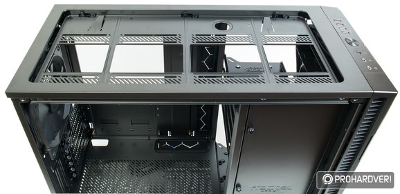

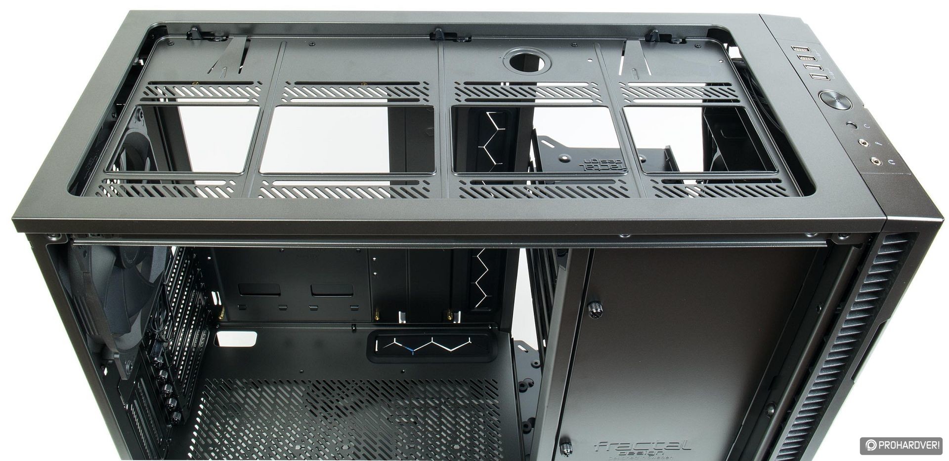

Áttérve a fedlapra, itt a gyártó ModuVent megoldásának harmadik generációjával találkozhatunk, amivel választhatunk, hogy egy felül teljesen zárt, csendes, de kevésbé szellőző házat szeretnénk, vagy inkább ide is ventilátorokat, esetleg radiátort építve, inkább a szellőzésre koncentrálunk. Az átalakításhoz a hátul található méretes gombot kell megnyomni, ennek hatására a tető egy nagy darabja felpattan – ezt a darabot tudjuk aztán csavarhúzóval két részre bontani. Ezek közül az egyik egy porszűrővel védett, de szabad légáramlást biztosító rács, amelyet önmagában is visszatehetünk az R6 tetejére, így egy felül is szellőző házat kapunk. Ha viszont egyben hagyjuk a tetőt, akkor ezt a rácsot zajszűrő panel takarja majd el, így a szellőzésről le kell mondanunk, ám cserébe a hang is kevésbé szűrődik ki itt a gépből.

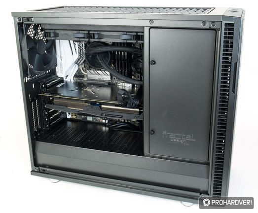

A Define R6 belseje az egyik legjobban variálható a piacon lévő házak közül, ennek köszönhetően az alapvetően miditorony méretű (543 x 233 x 465 mm-es) ház nagytornyokat megszégyenítő mennyiségű komponens elnyelésére képes. Mint a fotókon is látszik, alapesetben egy három szekcióra osztott belső térrel állunk szemben: a fő hely akár E-ATX méretű alaplapokkal is kompatibilis, alatta pedig a tápegység számára elkülönített „folyosót” találjuk.
Ennek fedele szellőzőkkel bőven ellátott, de eltávolítani nem lehet, a tápot a rácsavarozott kerettel együtt kívülről kell becsúsztatni. Ennek tetejére szerelhetjük fel a külön megvásárolható kiemelőt, ha grafikus kártyánkat állítva szeretnénk az üveglap mögé felszerelni. Az R6 egyébként az általánosan elterjedt módon hét bővítőkártyát támogat, ehhez jön még a két függőleges nyílás a VGA számára.

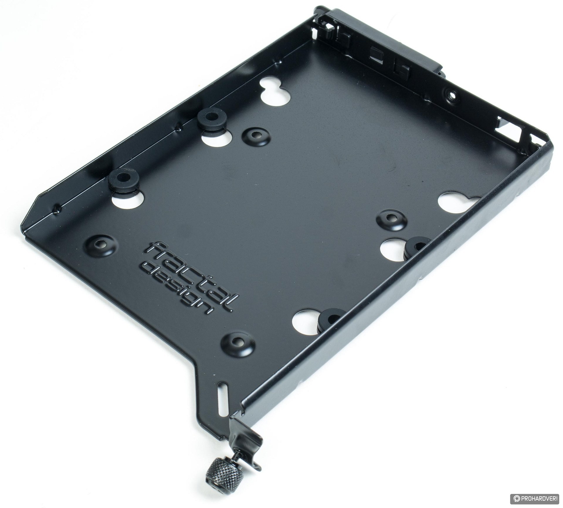

A harmadik, normál esetben az üveg oldallap irányából teljesen zárt rész az adattárolóké: felül egy darab 5,25”-es meghajtót tudunk beszerelni, majd következik kilenc olyan hely, ahová a hat gyárilag mellékelt, 3,5”/2,5”-es fiókot tudjuk szétosztani. Ezen a gumi rezgéscsillapító betétekkel ellátott hat fiókon kívül találunk még két darab, SSD-k számára kialakított tartót is az alaplapi tálca hátoldalán – amennyiben szeretnénk, ezeket a tápegységet takaró lemezre is átrakhatjuk, ha szeretnénk bemutatni, hogy milyen SSD-t használunk. Mindez tehát azt jelenti, hogy az alaplapi M.2 foglalato(ko)n kívül alapesetben összesen 8 darab HDD/SSD építhető be a gépbe – igen kevés lehet az olyan felhasználó, akinek ez ne lenne elég.
Ebben a felállásban a Define R6 a gyárilag érkezett két 14 cm-es első ventilátor helyett képes fogadni három 12 cm-es légkavarót is, illetve természetesen radiátort is, feltéve hogy az nem vastagabb 40 mm-nél (ventilátorok nélkül, természetesen). Aki szükségét érzi, az egyébként az alsó, a tápot rejtő kamrába is beépíthet két 12/14 cm-es ventilátort és ezeknek megfelelő radikátorokat – természetesen a tápegység és a kábelezés méretének függvényében.
Mint említettük, további hűtési lehetőségek nyílnak meg a tetőn a ModuVent 3 használatával: a zajcsillapító fedél eltávolításával ilyenkor három 12 cm-es ventilátor, illetve maximum 360 mm hosszú radiátor is elhelyezhető itt, de ebben az esetben figyelni kell arra, hogy az alaplap szélein ne legyen 35 mm-nél magasabb alkatrész. Felhívnánk még a figyelmet a ventilátorokat tartó lemezen (amelyet egyébként két csavar kioldása után kiemelhetünk, megkönnyítve a szerelést) kialakított furatra: ez arra szolgál, hogy vízhűtésünket már beépített állapotban is egyszerűen feltölthessük egy ide kivezetett csövön keresztül.

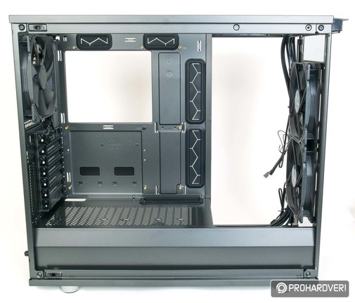

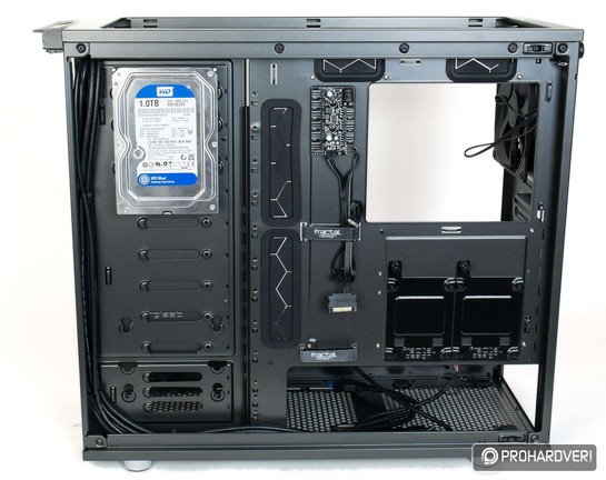

Már többször említettük, hogy a Define R6 esetében a moduláris felépítésre is nagy hangsúly került. Jelen esetben ez azt jelenti, hogy a HDD fiókokat tartó lemezt hat csavar eltávolítása után át tudjuk helyezni a ház jobb oldalára, ezáltal egy hatalmas, üres helyet felszabadítva az alaplap előtt.
Ez az átszerelés persze nem teljesen kompromisszummentes: először is, le kell mondanunk a HDD/SSD tálcákról (arra, hogy ez valójában miért nem baj, mindjárt visszatérünk), másrészt bukjuk az 5,25”-es meghajtót is. Cserébe viszont egyrészt már 480 mm-es, azaz 14 cm-es ventilátorokkal szerelt radiátort is felszerelhetünk a tetőre, másrészt elöl az óriási, körülbelül 180 mm mély résbe nyugodtan telepíthetjük a legvastagabb, 480 mm széles radiátort, mindkét oldalán ventilátorokkal (ez a rés HDD/SDD tálcás kialakítás esetén 65 mm, ami persze még mindig elég például egy Fractal Design Celsius S36 számára).
Visszatérve arra, hogy miért nem igazán nagy gond a tálca hiánya az adattárolás szempontjából: nos, azért, mert az eredetileg a tálcákat tartó lemezre függőlegesen még mindig felszerelhetünk két HDD-t vagy SSD-t, tehát az alaplapi tálcán továbbra is rendelkezésre álló helyekkel együtt még mindig 4 meghajtóval tudunk gazdálkodni, az alaplapi M.2 foglalatok használata nélkül.

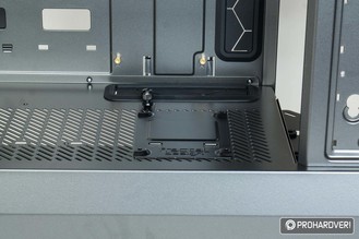

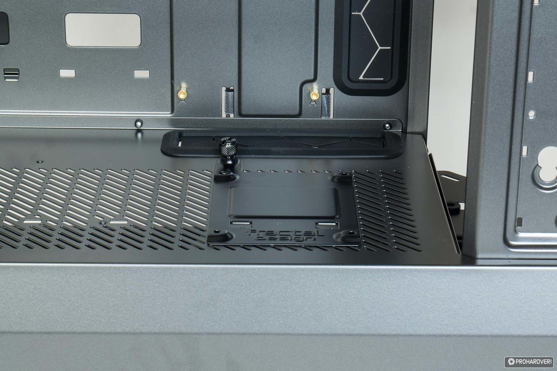

A lemez áttelepítése jótékonyan befolyásolja a beépíthető videokártyák méretét is: míg eredeti helyzetében a 300 mm-nél hosszabb grafikus kártyáknál 155 mm a megengedett maximális magasság, nyitott belsővel ennél magasabb kártyákat is beépíthetünk, egészen 440 mm-es hosszig. A feltáruló tér jó alap egyébként egy épített vízhűtés szivattyújának és tágulási tartályának az elhelyezésére is.

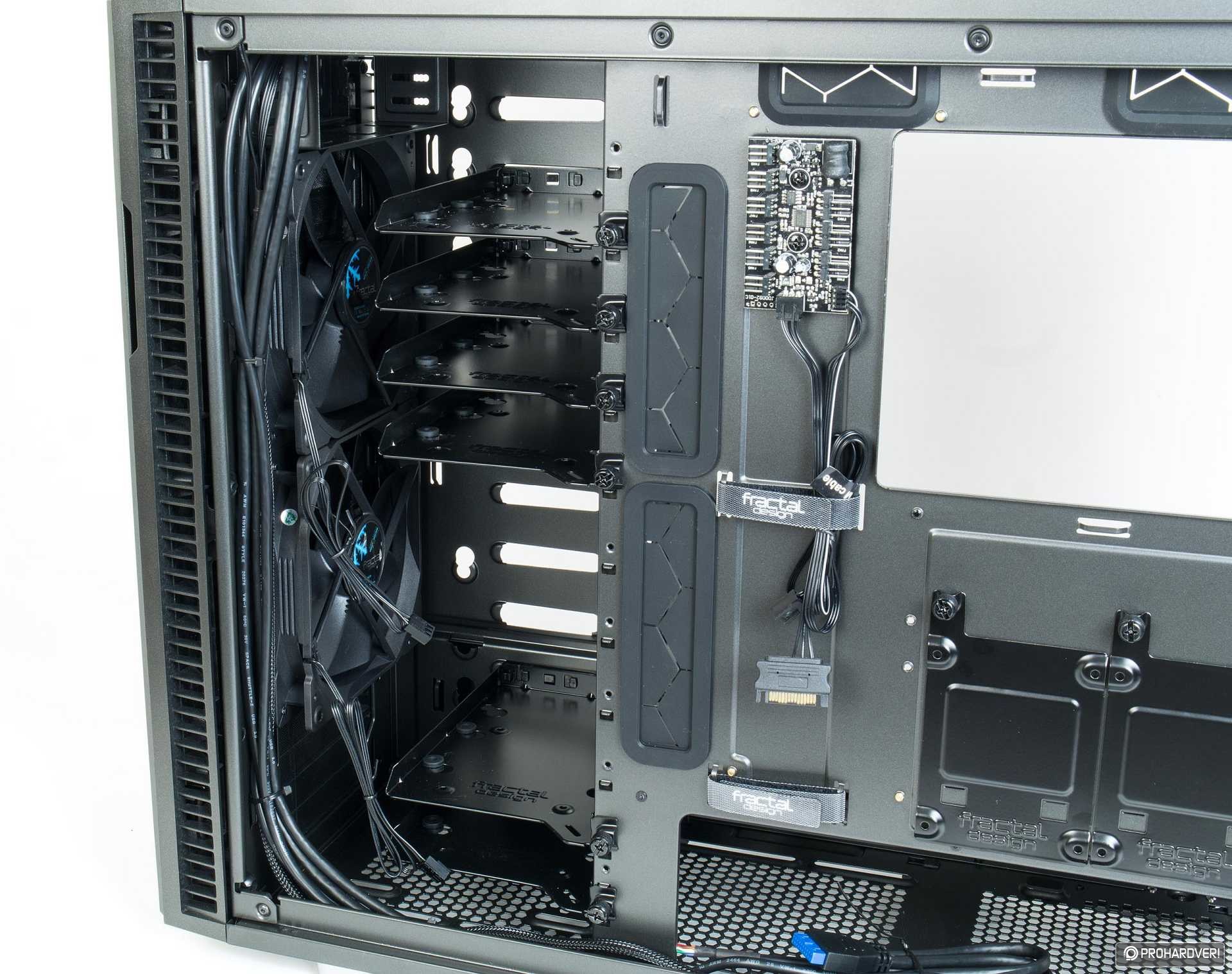

Az alaplap és a hűtés beszerelése után (ne feledjük: ha fentre kerül a radiátor, az azt tartó lemez kivehető a könnyebb szerelés érdekében) jöhetnek a táp-, alaplapi- és adatkábelek. A házat hűtő ventilátorok számára a Fractal egy külön kis elosztót kínál, amely egy SATA tápkábelről kapja az energiát, a fordulatszám adatait pedig egy alaplapi PWM ventilátorkivezetésről szedi – egyszerű és elegáns megoldás ez ahhoz, hogy a házventilátorok is a terheléstől függően dolgozzanak.
Kábelek átvezetésére szolgáló nyílásból – amelyek természetesen gumival védettek – négy nagyméretű darab került az alaplapi tálcára, amelyek több mint elegendőek. Egy ötödik nyílás teszi lehetővé a SATA kábelek átbújtatását abban az esetben, ha SSD-nket a tápegységet takaró lemezre szereltük.
Az alaplapi tálca mögött bőven találunk helyet a különböző vezetékek elrejtésére, és a Fractal két tépőzáras kábelrögzítőt is mellékelt – ha lehet valamit ennél a háznál kritizálni, akkor mi szerettünk volna ezekből többet is látni.
