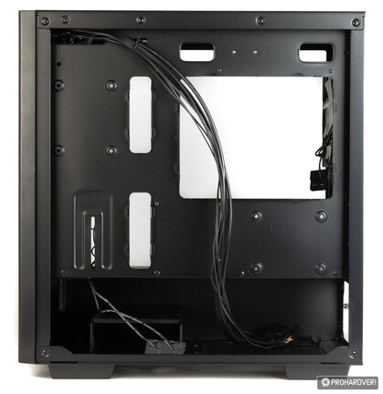

Belső
A beltér kialakításánál a mérnökök fantáziája nem szárnyalt különösebben: egy klasszikus, kétkamrás házzal van dolgunk, melyek közül a felsőben van a microATX vagy Mini-ITX alaplap helye, abba pedig maximum 165 mm magas processzorhűtőt és 320 mm hosszú grafikus kártyát helyezhetünk. A kábelezést szokás szerint kisebb-nagyobb kivágások segítik, de az alaplap mögé is került egy nagy ablak, ami a processzorhűtő utólagos felszerelésekor lehet hasznos.

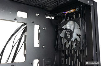

Ahogy azt már említettük, a ház gyárilag három, RGB-s ventilátorral szerelve érkezik, melyek egymásba illeszthető molex csatlakozókról kapják az áramot, alaplapról történő vezérlésükre pedig nincs lehetőség. A két első ventilátort szükség esetén egy harmadik példánnyal is kiegészíthetjük, továbbá a gépház tetején is találunk rögzítőpontokat, melyek két légkavaró felfogatására elegendőek, de a vízhűtéses rendszerekhez tartozó radiátorok beszerelése is megoldható, a lenti táblázatban részletezett specifikációknak megfelelően.
A ház alsó kamrájában a legfeljebb 160 mm hosszú, ATX formátumú tápegységnek és az adattárolók rögzítésére szolgáló keretnek jutott hely. Utóbbit – az előző oldalon említett módon – könnyedén ki tudjuk venni a helyéről, ami a meghajtók rögzítéséhez egyébként elengedhetetlen, hiszen a keret nem rendelkezik fiókokkal, a legfeljebb két adattárolót belülre, illetve a keret tetejére tudjuk becsavarozni. A ház további, 2,5 hüvelykes meghajtó számára kínál rögzítőpontokat, ezeket az alaplaptálca hátoldalán, jobbra lent és balra fent találjuk.
Az előlapi kivezetések egy nagy kábelköteg formájában lógnak lefelé, ízléses elrendezésük pedig a kábelcsatornák szélén elhelyezett, gyorskötözőket fogadó fülek segítségével nem lesz túl bonyolult feladat.
Az utolsó említésre méltó dolog szintén az alaplaptálcán található, mégpedig a „VGA bracket” felirat alatti, függőleges vájat. Láttunk már ilyesmit korábban, általában a házhoz ilyenkor szoktak mellékelni egy becsavarozható támasztékot, ami a nehezebb VGA-k alulról történő megtartására szolgál, a csomagban viszont a rengeteg apró csavaron és gyorskötözőn kívül nem találtunk semmit, és a kézikönyv sem utal arra, hogy extra alkatrész nélkül mi volt a gyártó célja ezzel a kivágással, így ez örök rejtély marad.
