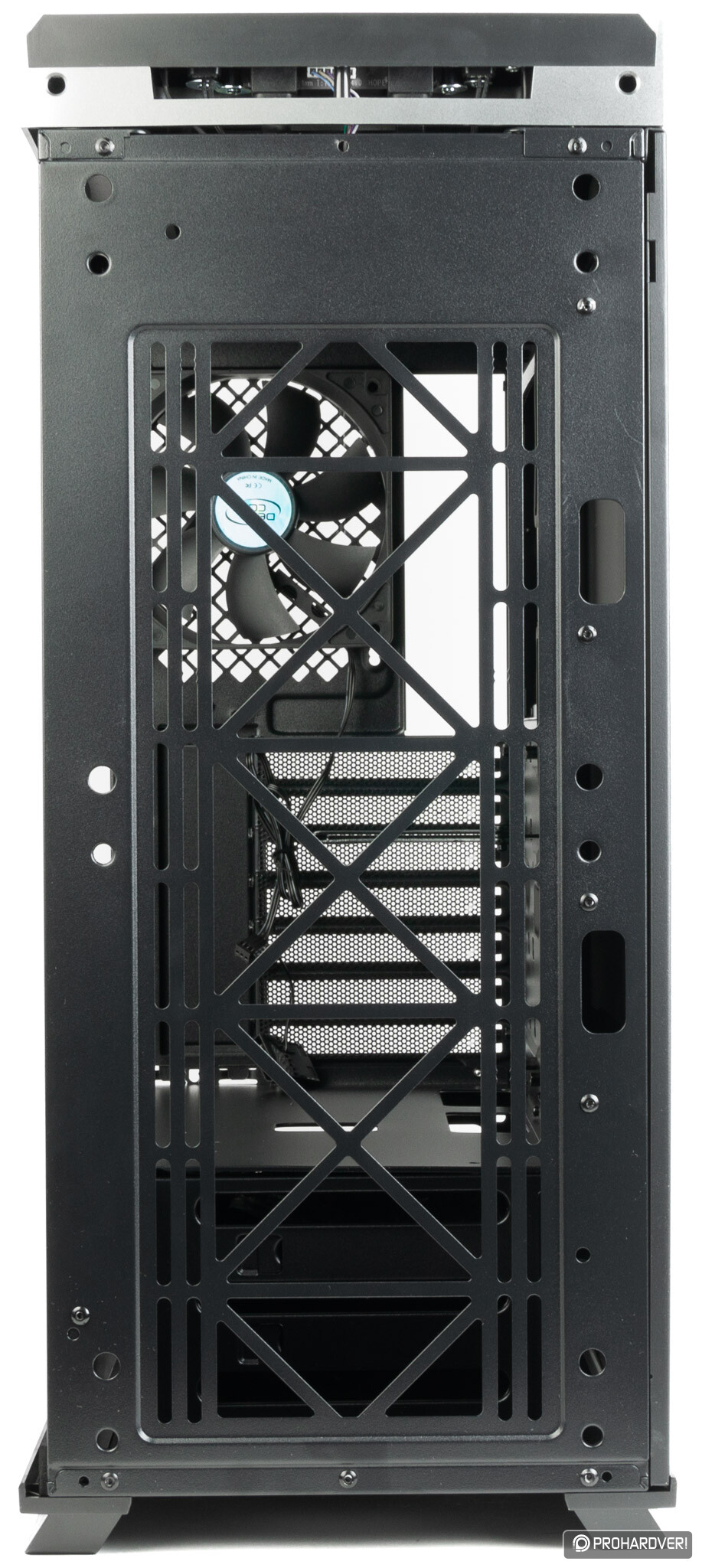

Az első meglepetés már rögtön kicsomagoláskor ért minket, mert ugyan nem olvastuk sehol, de a képek alapján reménykedtünk benne, hogy a rácsos elő- és fedlap fémből készült, ám csalódnunk kellett, egyszerű szürke műanyagról van szó. A ház váza természetesen acél, és valahol meg is értjük, hogy a kicsivel kevesebb mint 30 000 forintos vételárba már nem fért bele, hogy minden elemet fémből készítsenek, ráadásul különösebb gyakorlati haszna se lett volna.

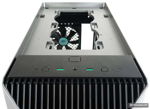

Olyan szempontból jó, hogy a rácsos elemek műanyagból készültek, hogy egyszerűbb őket le- és visszaszerelni, hiszen nem nehéz alkatrészeket kell a helyükre egyensúlyozni. A ház előlapja esetében az eltávolításhoz egy erősebb rántás kell az alsó élnél, míg felül még ennyire sincs nehéz dolgunk: a középső, általunk először bekapcsológombnak vélt gomb lenyomása után a tetőlemez kicsit megemelkedik és csak le kell emelni azt, ezzel hozzáférhetővé téve a felső ventilátor- és radiátorhelyeket.

Az említett kioldógombon kívül tartogat még érdekességeket a ház teteje is, hiszen itt kapott helyet a bekapcsoló- és reset gomb mellett a kombinált jack csatlakozó, valamint három USB kapu. Utóbbiak közül az egyik Type-C kialakítású, de a másik kettőt is igyekeztek feldobni a mérnökök valamivel, ennek érdekében pedig a belső, általában kék színű műanyag betéteket zöldre cserélték.
