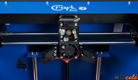

Az ötletes csomagolási technikának hála a doboz (460x420x430mm) alig nagyobb a nyomtatónál (400x360x370mm), a kellékeket egy kisebb dobozba rejtve, a gép belsejében találjuk. Ennek a megoldásnak a hátránya, hogy a tekercstartó konzolt és az adagolócsövet, illetve ennek vezetőszemét magunknak kell felszerelni. Ehhez ki kell csavarni a CraftBot felső házcsavarjai közül kettőt, majd ide rögzíteni az elemeket. Szerencsére akár az oldalakra, akár a hátsó falára is építhetünk, az egyetlen követelmény, hogy két egymás melletti csavarhelyre szereljük fel a konzolt és a vezetőszemet. Ezzel a tervező elérte, hogy egyedi igényeinknek megfelelően alakíthatjuk ki a nyomtatási környezetet. Az alapváltozat 0,4 milliméteres fúvókával érkezik, de már a Craftunique kínálatában is megtalálható a Nozzle Kit, amiben 0,25mm, 0,4mm, 0,6mm és 0,8mm fúvókát is találunk.

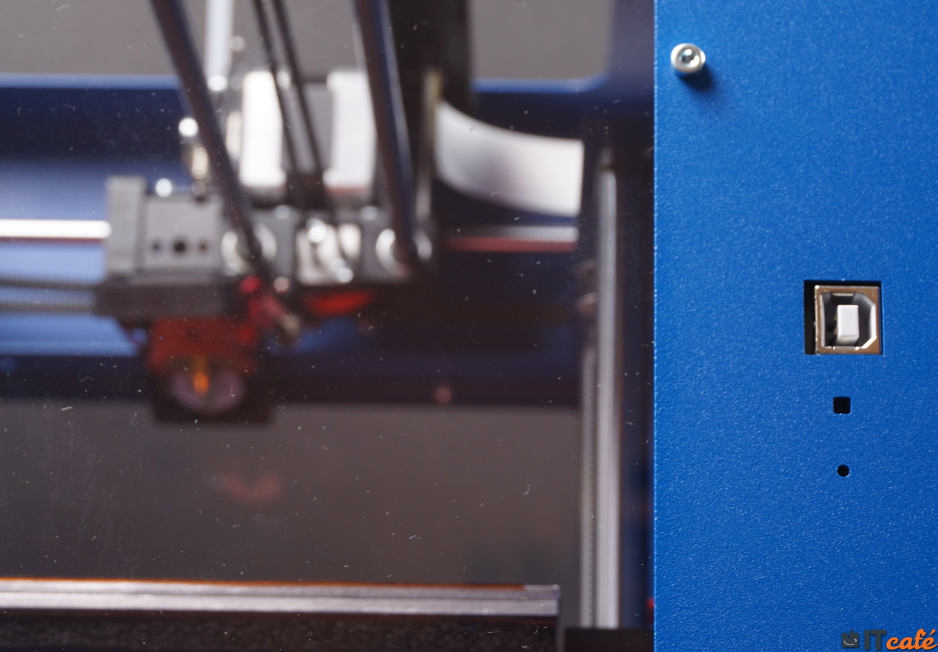

A két oldalfalat plexi borítja, hátul dupla falat kapott a gép, a kettő közé helyezték a tápot, így azt nem a vezetékkel együtt kerülgetni. Szemből és felülről nyitott az eszköz, mint a legtöbb ilyen készülék. Az érintőpanel miatt gombokkal egyáltalán nem találkozunk, a kijelző felett a gép tetején dughatjuk be a pendrive-ot, jobb oldalt az USB kábelt, amivel a számítógéphez csatlakoztatható a masina. Ez alatt két apró lyukat fúrtak a lemezbe, ezek mögött találni a reseteléshez szükséges gombok, de csak fogpiszkálóval, vagy egy darab filamenttel fogjuk tudni megnyomni ezeket, ha szükséges. A gép hátulján a szellőzőrácson kívül mindössze a főkapcsoló és a tápkábel csatlakozója található.
