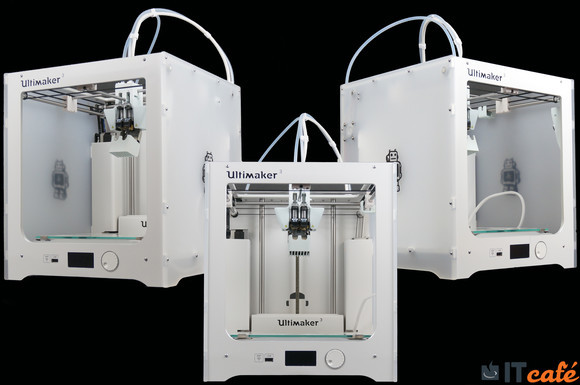

Magyarországon elsőként volt lehetőségünk kipróbálni a holland 3D nyomtatógyártó, az Ultimaker legújabb készülékét, a kétfejes Ultimaker 3-at. A gép rengeteget fejlődött az elődhöz képest, és nem kizárólag azért, mert egyszerre két anyagtípussal is képes dolgozni.

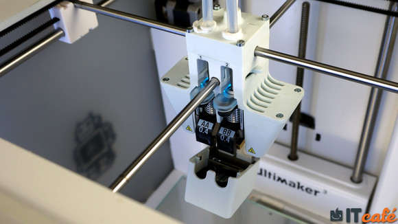

A tesztkészülék szinte egyenesen hozzánk érkezett a gyártótól: a forgalmazó, vagyis a FreeDee éppen csak megmutatta előtte képességeit egy kiállításon, és már hozhattuk is. Az átvételkor a korábban általunk is tesztelt Ultimaker 2 mellett találtuk, így azonnal látszott, hogy a különbségek a nyomtatófejben, illetve a gép hátulján figyelhetők meg. Az Ultimaker dizájn tekintetében csak minimális módosításokat eszközölt, melyek a két generációt külön szemlélve nem, együtt azonban azonnal szemet szúrnak. Ilyen, hogy a nyomtatófejhez tartozó kábelek a fekete harisnya helyett fehér műanyagborítást kaptak, illetve teljesen átdolgozták a fejmagot.
A dobozán továbbra sincs kialakított fogantyú, viszont a gépet tartó hungarocelldarabokat most is nagy teherbírású szalaggal kötötte össze a gyártó, így könnyedén elővarázsolható az eszköz.

A bolondbiztos rendszert erősíti az anyagfelismerésen kívül az EEPROM chip, ami a fúvókákat észleli, illetve figyelmezteti a felhasználót, ha nem megfelelő beállításokat próbál használni.
A csomag részeként három darab 0,4 mm-es fúvókát kapunk, ebből kettő AA jelölésű, egy pedig BB feliratozást kapott.
